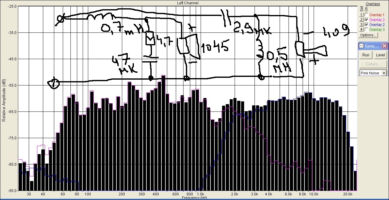

Дмитрий, был ещё случай, парниша один обратился на предмет что-то сделать со своей парой ЛМТ 1045. Я предложил ему смакетить на ваших динамиках в паре с взятыми напрокат пищалками Пи-Аудио РНТ 409 двухполосочку, что выполнил достаточно быстро, получил достойное звучание , на мой вкус. Но заказчик видимо ожидал большего от пары чутких быстроходов, ему баса не хватило, что было дальше- не знаю. Хотя, такой звук даже меня устроил , там все было на уровне. Просто люди нынче с мозгами, промытыми рекламой , не способны видимо понять, что главное в музыке и звуке. Оттого и метания за недостижимым . А каким- они и сами без понятия.

Баса всем хочется - это нормально.
Сочинцы пошли по пути утяжеления подвижки (по спец. заказу им делали бытовую подвижку с катушкой и цепью от проф. версии) и конструированием хитрого оформления типа трансмиссионной линии. Там и середина ухудшается и бас всё равно не добирает масштабности, так ещё всяческие резонасы появляются.
На мой взгляд лучшим решением будет добавление к ширику соответствующего по скорости басовика. Типа такого:
У такой конструкции перечисленных выше недостатков нет.
