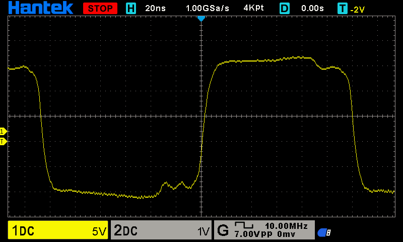

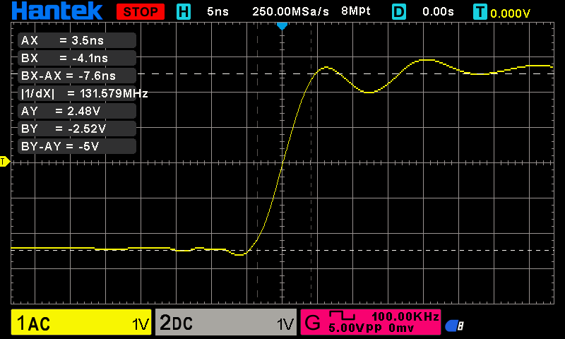

Генератор на LM7171, микросхема куплена на Али, явно не подделка.
Тут наверное понятно по картинке, смотрим размах, и считаем клеточки развертки, потом делим одно на другое.
Обычно схемы измерения рисуют в даташитах на микросхему и описывают как и что мерить и сколько должно получиться.
Для измерения скорости полного усилителя придется отключать входной и, возможно, выходной фильтр, затем подавая на вход меандр тоже считать клеточки, можно воспользоваться маркерами, если считать лень.

В метрологии принято измерять скорость нарастания , разогнав меандр полками до краев сетки, а считается между рисками на шкале, они там есть , у всякого уважающего себя скопа, точками нарисованы, внизу на уровне 10 и вверху на уровне 90 процентов.
А чтобы точность измерения была не на глаз, фронт растягивается разверткой до наклонной линии, по ней и считается, не вглядываясь в маковые зернышки внизу шкалы.

У цифровых скопов 10 и 90% не актуально, ровный сигнал по всему экрану, зато можно не заморачиваться считая клеточки.
Фронт можно растянуть от угла до угла, а можно еще дальше и прокруткой крутить несколько метров изображения :)
В чём явность?
Мало веры именно цифровым осциллографам потому что они smart, считают по своим алгоритмам и показывают не то что есть, как аналоговые, а то что они посчитали.
Форма круглого квадрата вызывает сомнения, например, откуда волнообразность ПЕРЕД началом импульса и яма в коце когда режимы уже устаканились. Красиво, удобно, но я им не доверяю.

Понятно, что между измерением быстродействия микросхемы и полного усилителя - большая разница, ОДНА разница, две только у базарных баб.
И думаю, что для УНЧ важно не столько быстродействие, сколько ФОРМА импульса, наличие выбросов и колебаний которые очень любят удалять и усреднять цифровые осциллографы.
Для себя я сделал простой ГПИ на цифровой микросхеме, а не на ОУ которые плохо здесь работают и переключатель на две частоты. Даже этого достаточно и не надо лезть в дебри.
