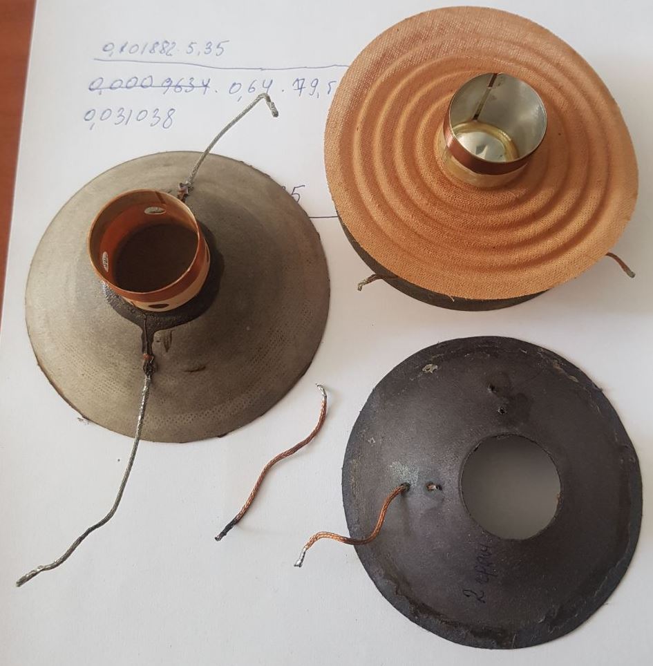

Дак это и не является большой тайной, Алдошину читали, и чисто по опыту. Я про другое, что многие пальцем поелозив по тканевой шайбе, уже сразу определяют, это твердое, а это зеленое, хотя по факту тканевый подвес что на фото, более чем в 2.5 раза дубовей (менее гибкий) даже шайбы центрирующей, фото в первом посте. Хотя тактильно так и не определишь вообще, всегда будет казаться что подвес гибче.

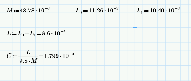

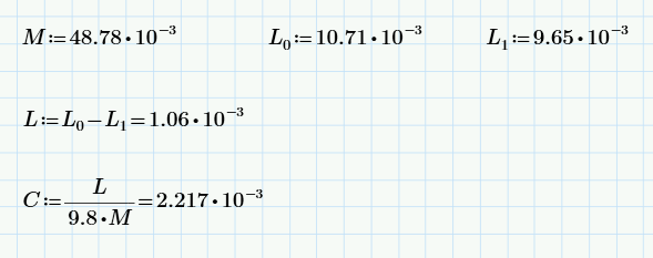

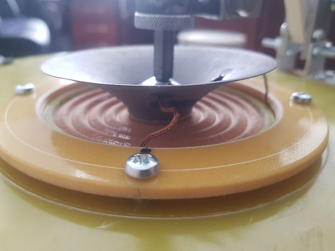

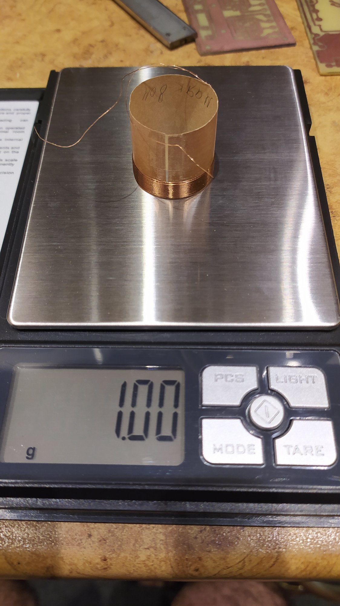

Взял подвижную систему от 30ГДШ в таком виде:
Закрепил на стенде, провел несколько замеров, результат гибкости данной шайбы получил такой:
2.21мм/Н
После чего, решил зафиксировать поводки как на фото выше, примерно на таком расстояние поводки крепятся на раме, результаты измерений получил такие:
1.79мм/Н
Следовательно можно сделать вывод, что подводящие поводки имеют гибкость 0.418мм/Н

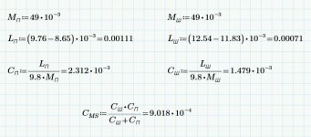

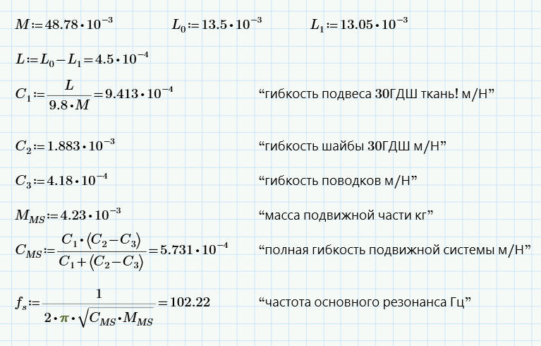

Далее пошли фантазии на тему а что если бы:

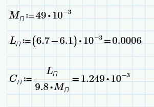

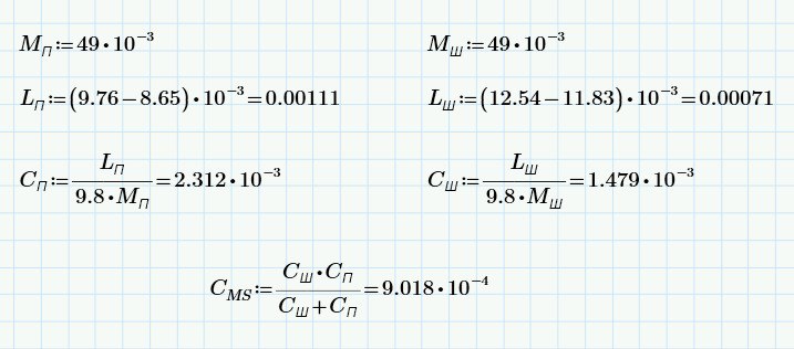

Имеем измеренную гибкость тканевого подвеса в 0.94мм/Н а гибкость шайбы измерена которая в 1-ом посте 1.88мм/Н
Соответственно возникает вопрос, а как тогда посчитать полную гибкость подвижной системы, если выразить полную гибкость так:
2-jpg.72943
То результаты довольно близки, но всё это ИМХО.

Вот бы еще изменение в массе словить при креплении подводящих и без их крепления.
С2-С3 это ты экспериментально нашел?
MacSys
24 Мар 2022
2,577
2,359
96
Кривой Рог
С2 это гибкость шайбы из 1-го поста.
С3 это разница измеренной гибкости шайбы без поводков 2.2мм/Н и с фиксированными поводками 1.79мм/Н, по сути фактическое значение гибкости поводков 0.418мм/Н.

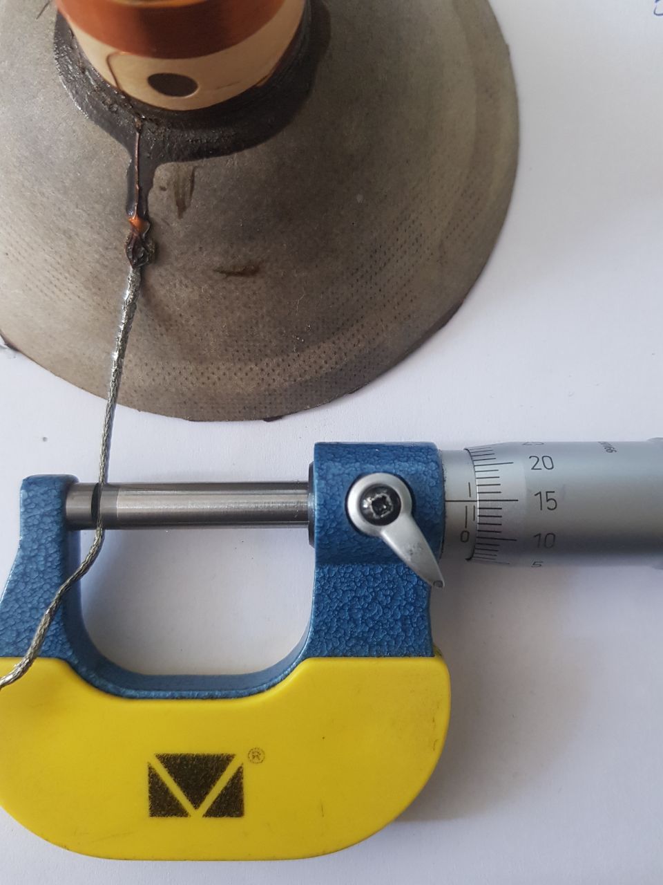

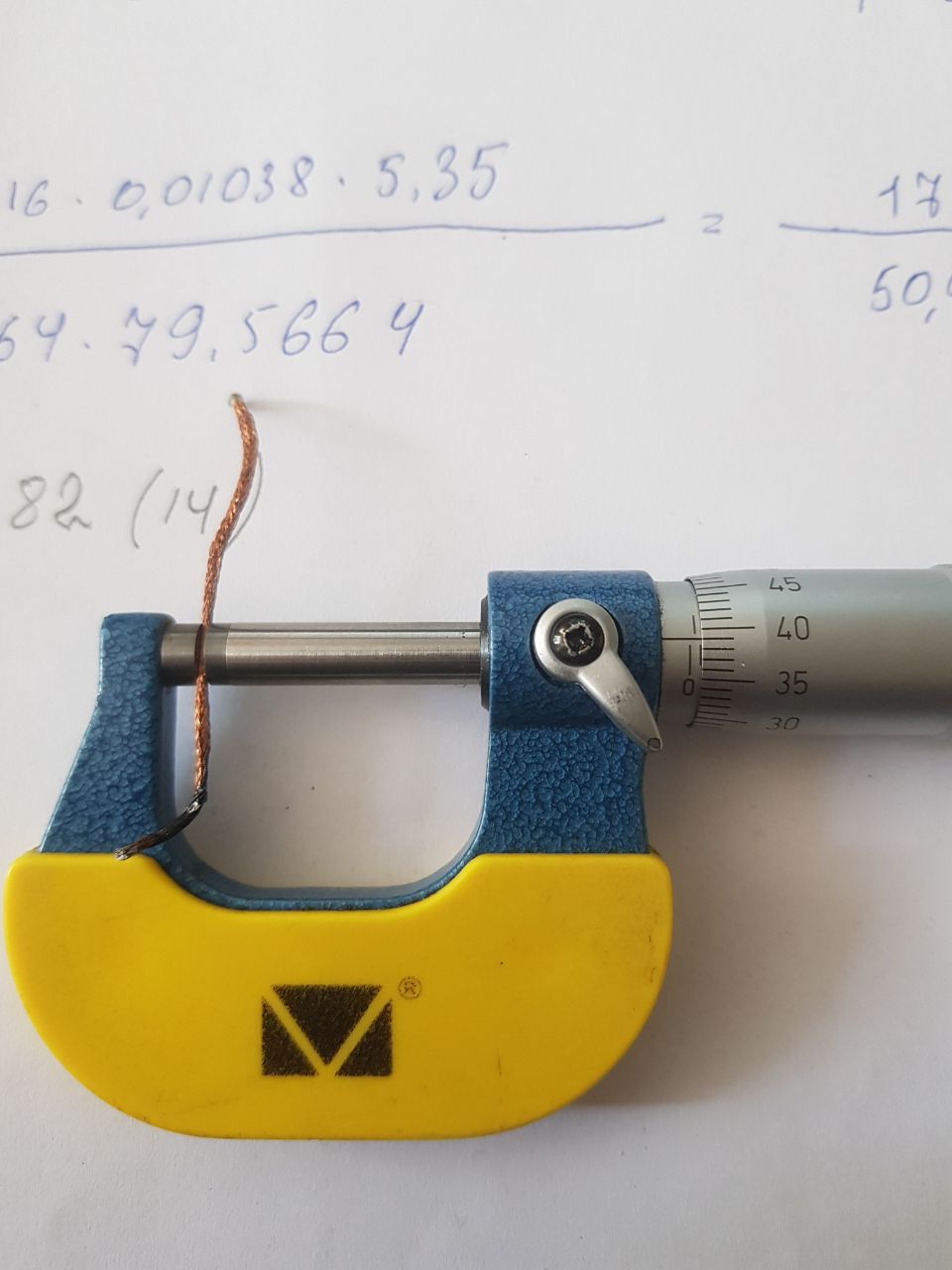

Этот какой толщины подводящие провода?
Слева это 20ГДС-1, справа это 30ГДШ, поводки очень короткие
20ГДС (1,15мм)
30ГДШ(0,89мм)
Видимо из за длины они такие "не гибкие" :oops:
Сечение у них не круглое, больше овальное, но суть в том, что коротыши, да и еще в самой раме стоят черт пойми как.

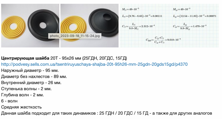

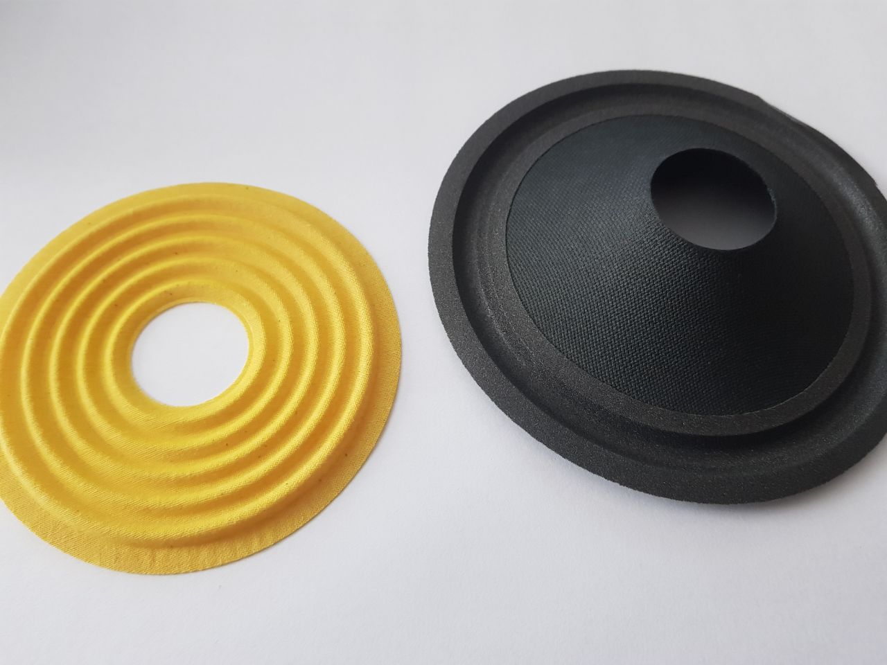

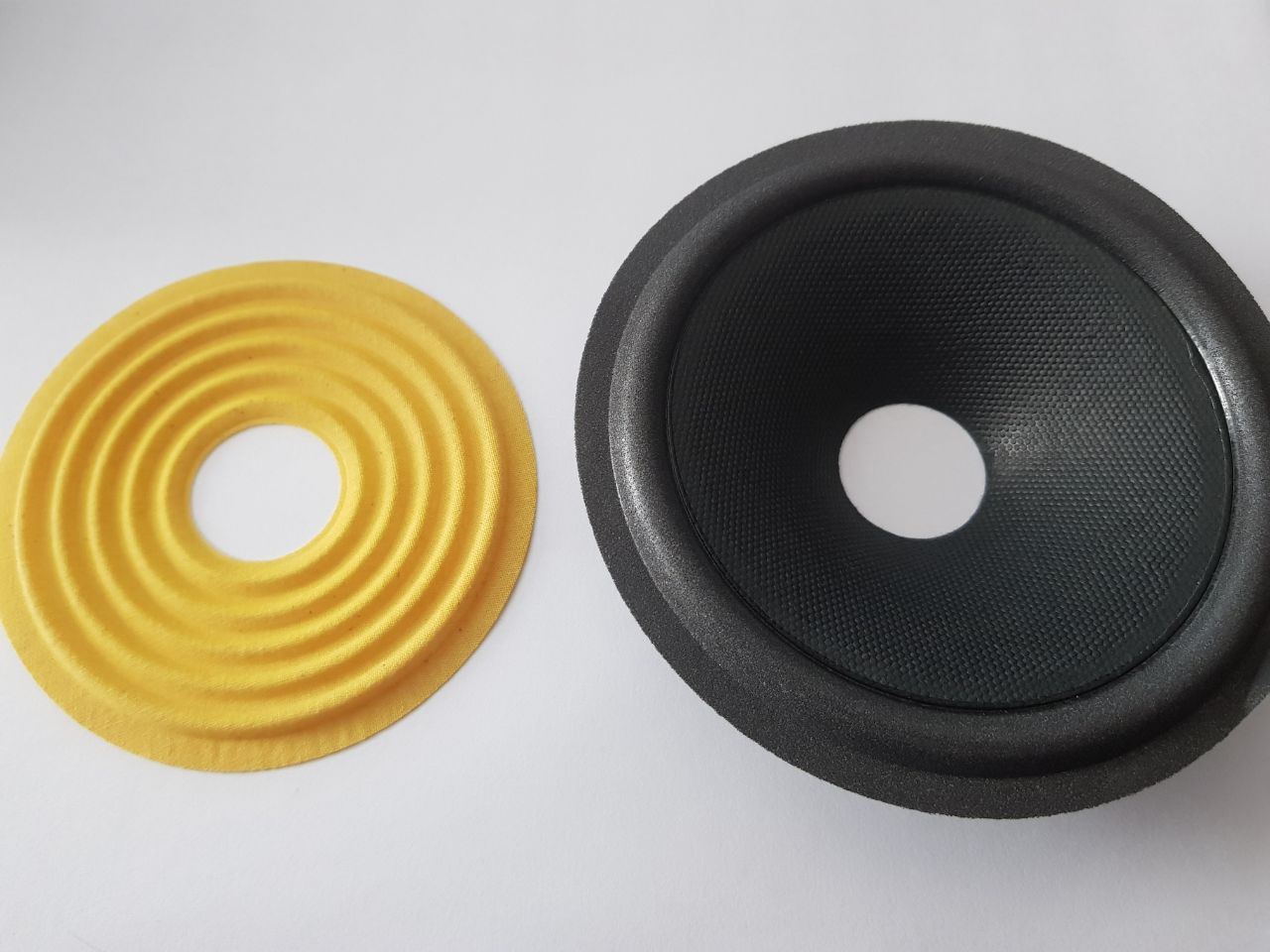

Диффузор с подвесом - 5" ППУ (122х26) http://podvesy.sells.com.ua/diffuzor-s-podvesom-5quot-ppu-122h26/p4198
Наружный диаметр - 122 мм.
Внутренний диаметр - 26 мм.
Высота - 23 мм.
Вес - 3 грамм
Размер подвеса - 122х110х92 мм.
Высота волны - 5 мм.
Материал диффузора - целлюлоза
Материал подвеса - ППУ
Ширина волны - 9 мм.
photo_2023-09-18_11-15-24.jpg photo_2023-09-18_11-15-21.jpg photo_2023-09-18_11-17-26.jpg
Центрирующая шайба 20T - 95х26 мм (25ГДН, 20ГДС, 15ГД)
http://podvesy.sells.com.ua/tsentriruyuschaya-shajba-20t-95h26-mm-25gdn-20gds15gd/p4370
Наружный диаметр - 95 мм.
Диаметр без нахлестов - 89 мм.
Ступенька волны - 2 мм.
Глубина волн - 2 мм.
6 - волн
Средняя жесткость
Данная шайба подходит для таких динамиков : 25 ГДН / 20 ГДС / 15 ГД - а также для других аналогов

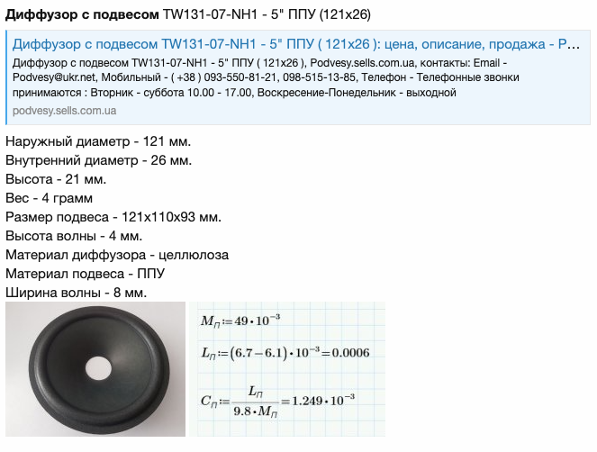

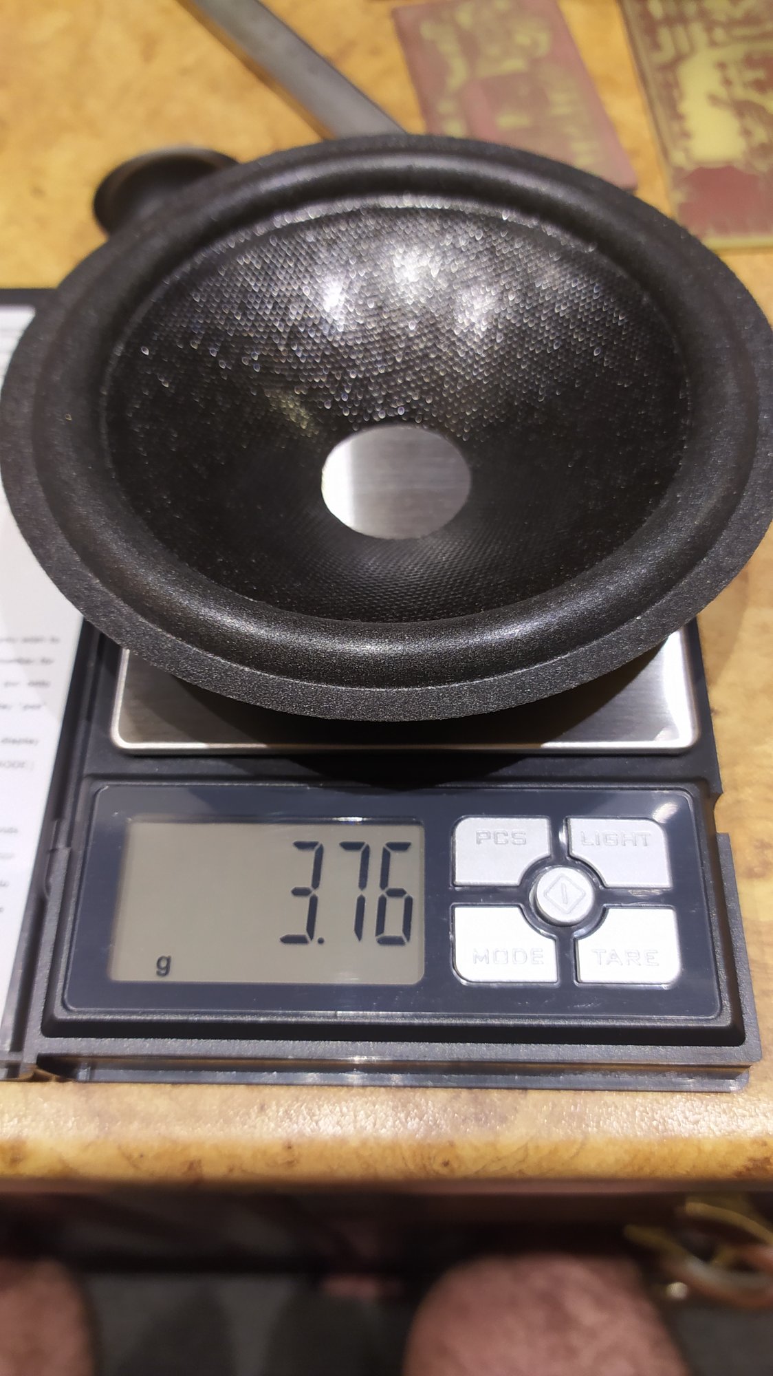

Диффузор с подвесом TW131-07-NH1 - 5" ППУ (121х26)
Наружный диаметр - 121 мм.
Высота - 21 мм.
Вес - 4 грамм
Размер подвеса - 121х110х93 мм.
Высота волны - 4 мм.
Ширина волны - 8 мм.

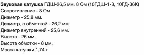

Звуковая катушка ГДШ-26,5 мм, 8 Ом (10ГДШ-1-8, 10ГД-36К)
Сопротивление - 8 Ом
Диаметр - 25,8 мм.
Диаметр, с обмоткой - 26,2 мм.
Диаметр внутренний - 25,6 мм.
Высота - 26 мм.
Высота обмотки - 8 мм.
Масса катушки 1,74 г

Их в продаже уже не нашел, такие как по первой ссылке но с пропиткой с лицевой стороны.
5,026
3,130
145
ЦШ одинаковые?
Катушка новая от какого ГГ?
И подскажи пожалуйста высоту намотки у ГДНов
radio-fan-zt
13 Фев 2022
814
684
45
Руслан
ЦЩ? Не понял вопроса, где одинаковые?
8 ом для 10ГДШ, геометрические размеры идеально подходят в магнитную систему 20ГДС/30ГДС/25ГДН, но можно поместить больше слоев при желании, зазор позволяет. Эта катушка высота намотки 6 мм.
высота намотки 6ГД-6, 9 мм
высота намотки 25ГДН (всех модификаций) 12 мм

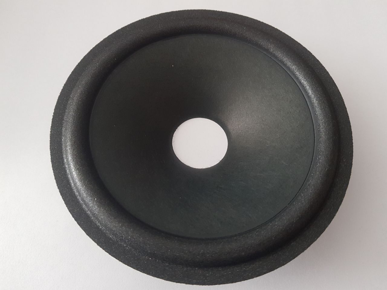

Итоги:
Был взят диффузор с подвесом
ц.шайба
и
Расчетное значение гибкости подвес + ц.шайба 0.677 мм/Н
Вес диффузора без подвеса чисто прикидочный 2г.
вес катушки 1.74г.

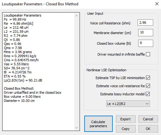

После сборки головки, и измерений, результат таков:
С учетом поводков 0.8мм у которых не шибко плотное плетение, и укладка поводков S образно, итоговая гибкость по замерам 0.64мм/Н, итоговый вес с добавленным воздухом 3.96 грамм.
В очередной раз довод таков, масса подвеса и шайбы в работе не принимают участие, в том числе и в расчете, только их гибкость.

30ГДШ вот расчет и практические измерения головки!
А это то что забыл добавить в тот пост про 30ГДШ:
- 2г дифф,
- 1.65г катушка
- 0.25 пыльник
С доп массой воздуха это 4.12гр
+ клей еще, и будет ~4.23
Это всё было измерено отдельно, разобрано на составляющие и каждая деталь взвешена, при том подвес, шайба с поводками на весах не участвовали
