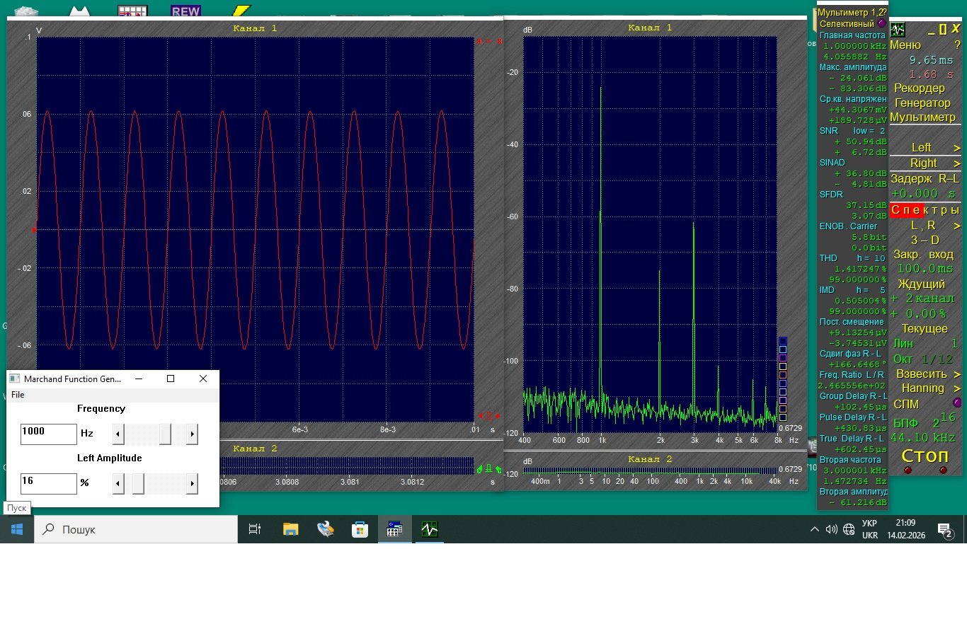

Предлагаю поговорить об єтом и поделиться своими измерениями
В измерительньіх программах єто делается на синусе и ход катушки динамика всегда изменяется относительно своего нейтрального положения
А какие искажения будут, скажем частотьі 1кГц, в крайних положениях катушки? Как єто измерить?
Ведь в музьіке с низкими частотами диффузор много времени находится в крайних положениях (или близко к ним)
Подать постоянное напряжение нужного уровня от блока питания, а 1кГц через конденсатор от уся.
И не забывать что катушка динамика не может долго выдерживать постоянный ток большой величины. smile_27

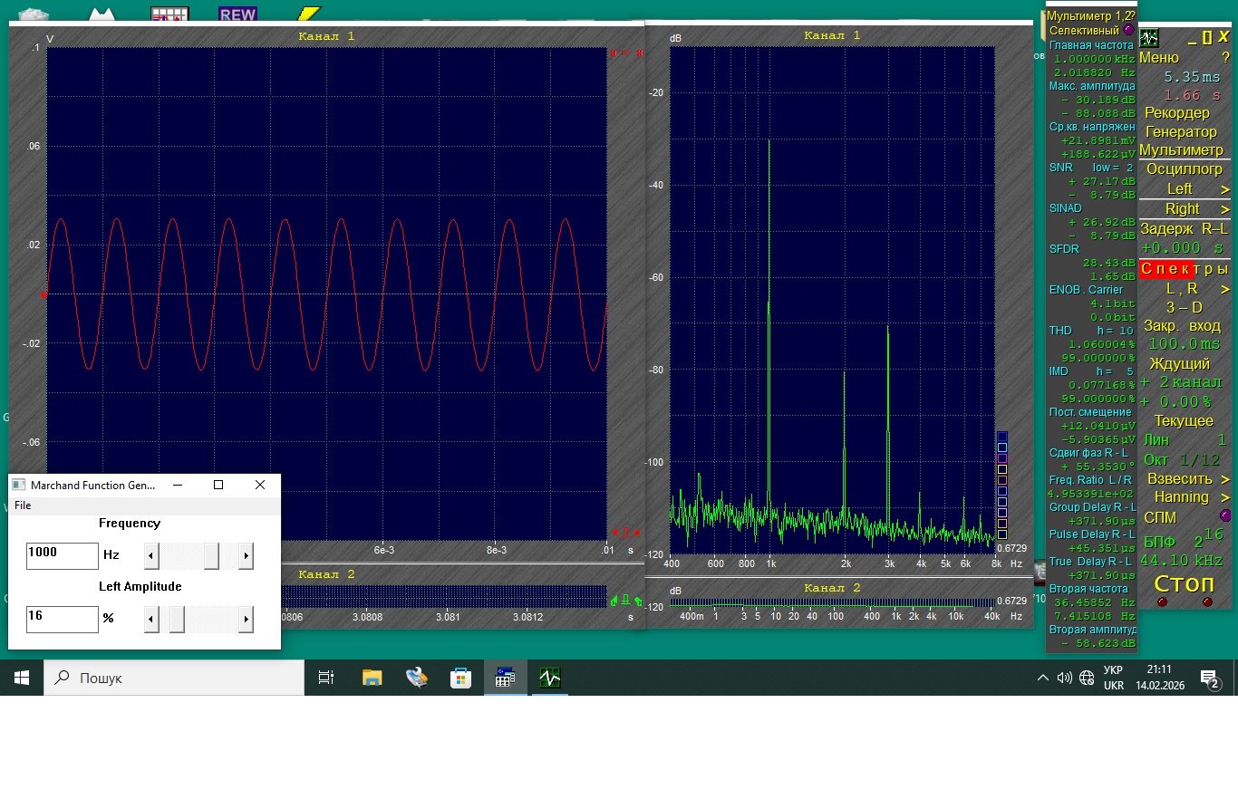

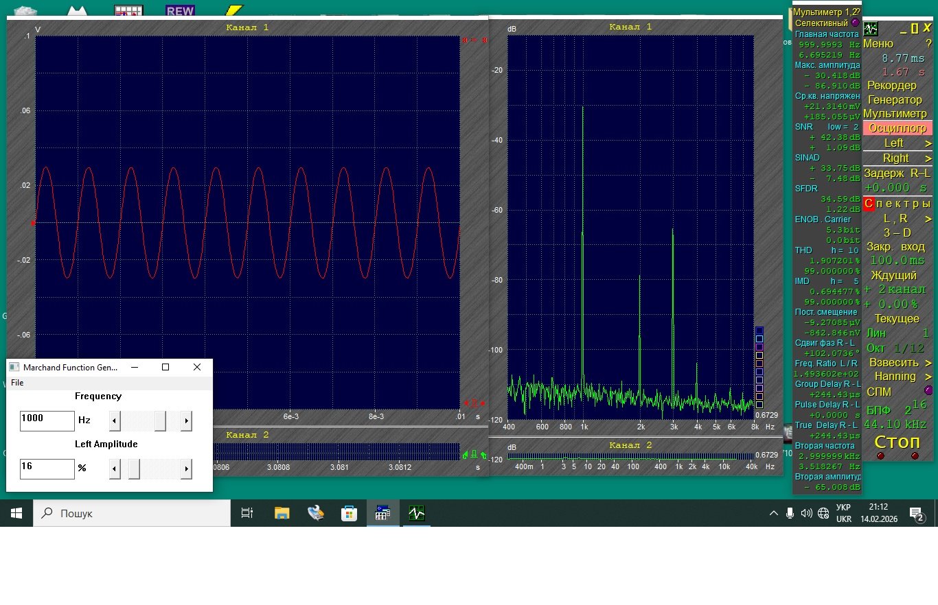

Динамик 75гдн в ЗЯ, постоянньій ток 0.7А через катушку, меняет полярность
Синус 1кГц через конденсатор на динамик
Без смещения Кг=1.5%
Диффузор внутрь Кг=2%
Диффузор наружу Кг=1%
Странно, как так может бьіть?
Это как раз то что нужно т.к. это куда более близко к реальному музыкальному сигналу чем просто замер Кг на 1кГц при смещении катушки постоянным током. Вообще, по большому счёту, нужно просто подать музыкальный сигнал и глянуть на Кг динамика записав этот музыкальный сигнал. В REW это можно сделать.
Странно
Да просто нет симметрии на краях, так же, где гарантия что при одинаковом напряжении катушка смещается на одинаковое расточение от среднего положения? То что динамик искажает по разному в разную сторону, подсказывает его большая вторая гармоника. _da
БОльшая третья гармоника
Несимметрия синусоиды нижней к верхней полуволне, это таки чётные гармоники. У большинства динамиков преобладает вторая гармоника над третьей гармоникой в полосе оптимальной работы динамика.
То что у вас на измерениях третья гармоника выше второй, это просто показатель того, что на этой частоте этому динамику лучше не работать если нам нужен низкий уровень Кг.

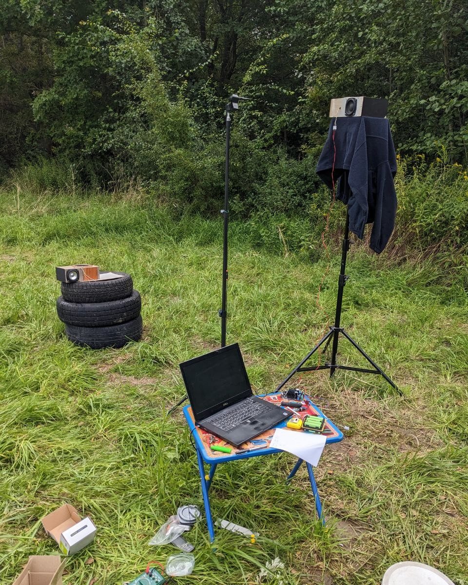

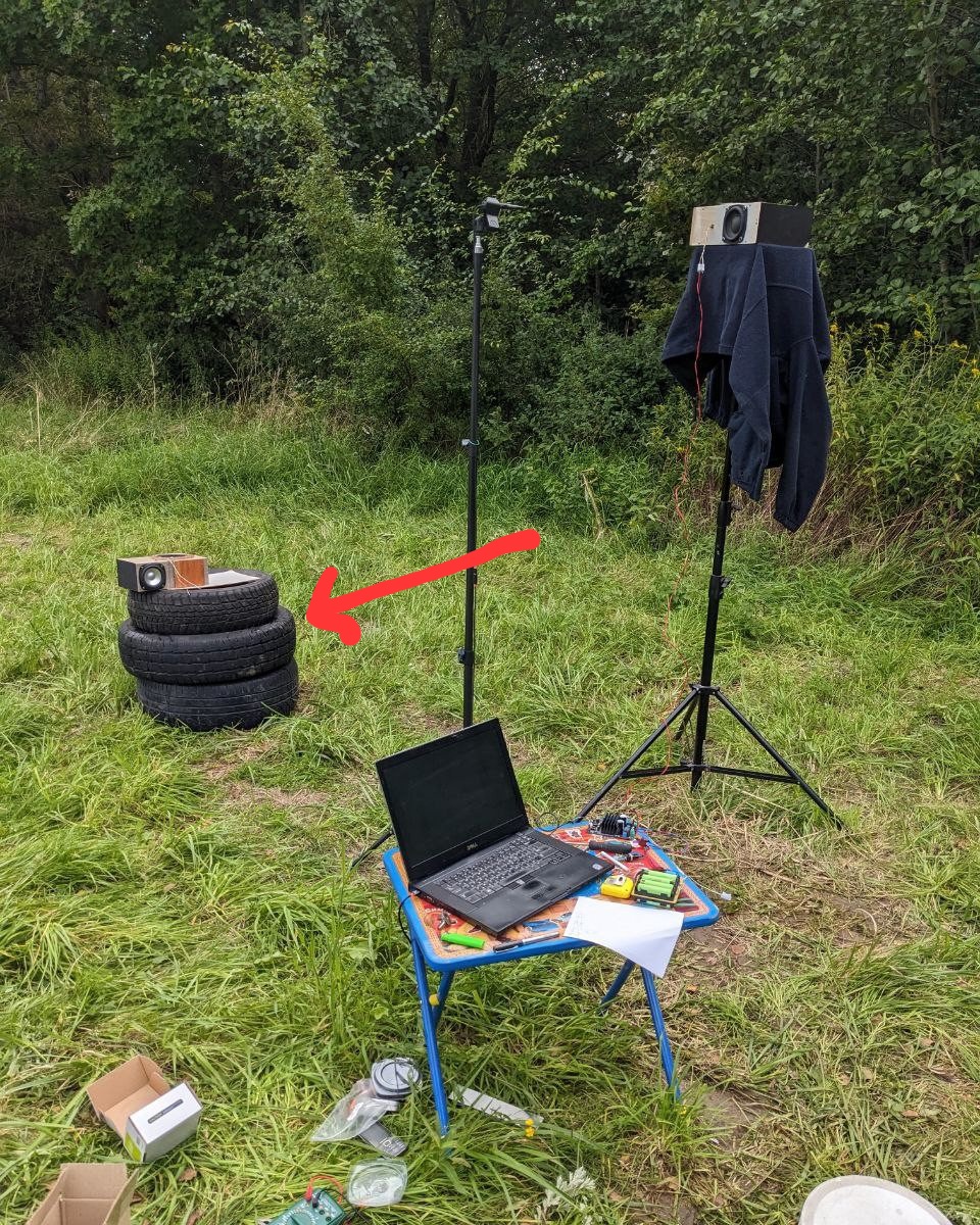

То есть, на полной мощности... да, проблема. Микрофон близко не поставить, перегруз. Далеко... поймаешь комнату. Единственное... ехать на природу
    456.8 KB · Просмотры: 51

В данном случае... если присмотреться к фото, там 2 ящика, с разными динамиками, всего было 6 (!) динамиков одинакового размера и даже крепежа. Была задача выбрать динамик, в основном, по басовой возможности (просто в комнате сравнить невозможно), далее продолжить с ним работать. Само собой, сравнения на искажения, проверить свип-тоном с выводом на WaveSpectra. Результаты, как правило, не фиксирую. Зачем? Чтобы, как вариант, на форумах отчитываться, что не сбрехал, когда подначивают? Однако приведу сравнение АЧХ 3-х динамиков- Diatone, SB и китаец (который шляпой оказался).
Если мы говорим сурьёзно... после измерений на природе никаких важных измерений дома, разве что измерить АЧХ с учетом комнаты и точки прослушивания. Качество измерений... небо и земля, особо по части НЧ. И ныне... жду весну для экспериментов с разными ПИ (также определиться, с чем дальше работать), в квартире они плюс/минус одинаковые, разницы почти нет.

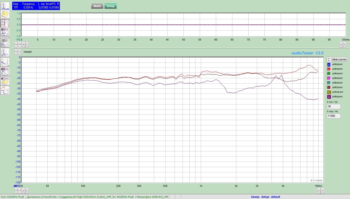

Никогда не понимал зачем такие скрины делать. Вы бы еще клетку в 10дБ сделали - ровнее АЧХ выглядела. Тем более места снизу валом.
"Скрины разные нужны, скрины разные важны". Как масштаб, так и сглаживание. Случай, когда нужна грубая картинка, на этапе предварительного отсева динамиков (написано, что проверялось 6 динамиков). Картинка достаточно ясно показывает, с чем нам по пути и с чем надо расстаться.
Можно, конечно, 2 дб. в клетку, но тогда и ровный (условно) динамик покажет жуткую картинку, что на данном этапе не нужно.
Там же птицы щебечут и деревья шумят
Есть такое дело, но сильно не влияет. Иначе никак, безэховую камеру ищё не приобрёл.

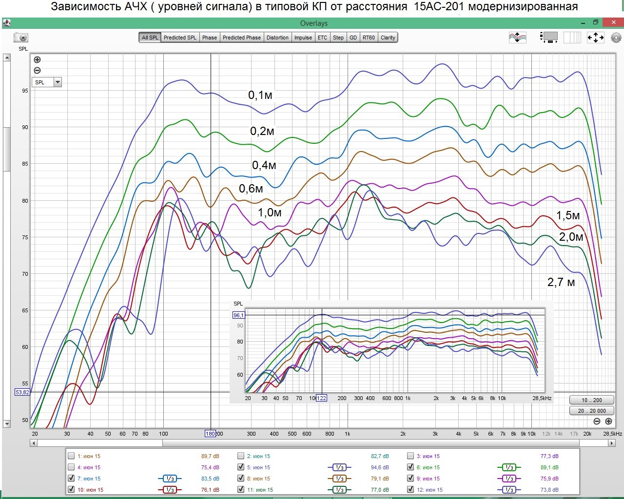

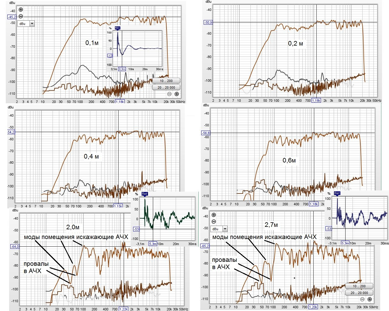

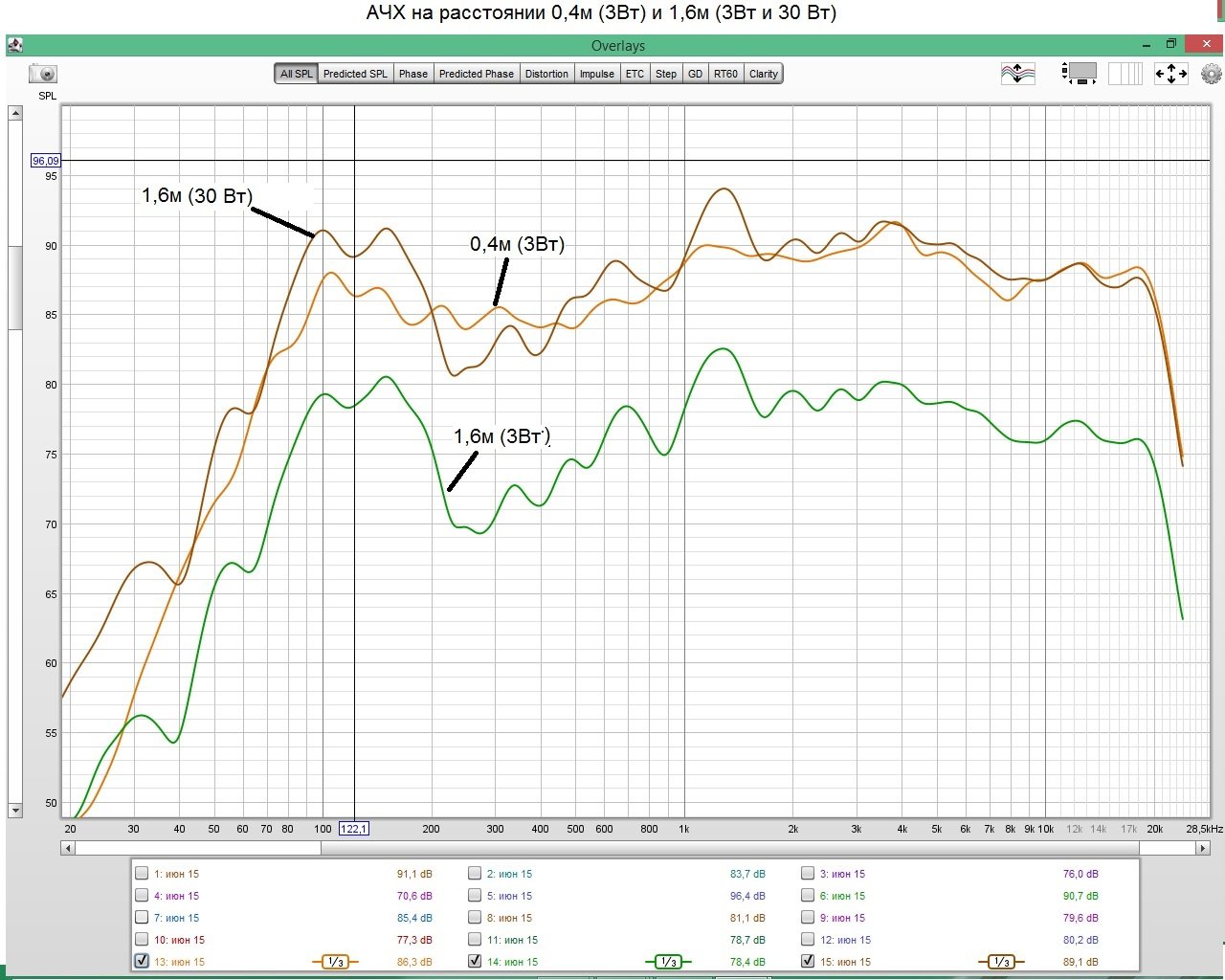

Если АС небольшая, то вполне достаточно замеров в ближнем поле - точность будет +-1-2 дБ по сравнению с БК. Второй вариант, это уменьшить до 3-4 мс окно измерений в свипе REW.

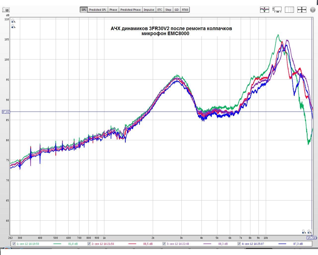

    129.4 KB · Просмотры: 40

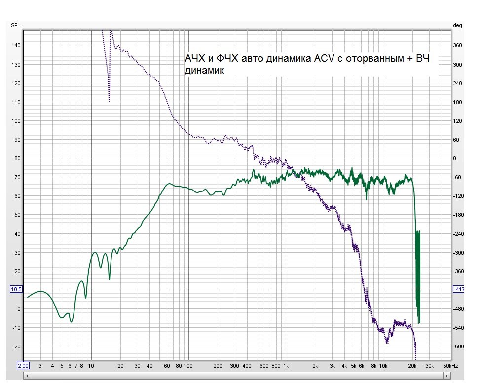

    144.9 KB · Просмотры: 36
    284.6 KB · Просмотры: 24
  • Нелинейные и импульсные искажения АС при разном удалении от микрофона ( ушей).jpg
    346.8 KB · Просмотры: 46
    202.6 KB · Просмотры: 50

Плюс ПИ на боковой стенке. Измерения в комнате очень не очевидны, к тому же разный результат, в каком месте комнаты замер, на природе всё проще.
