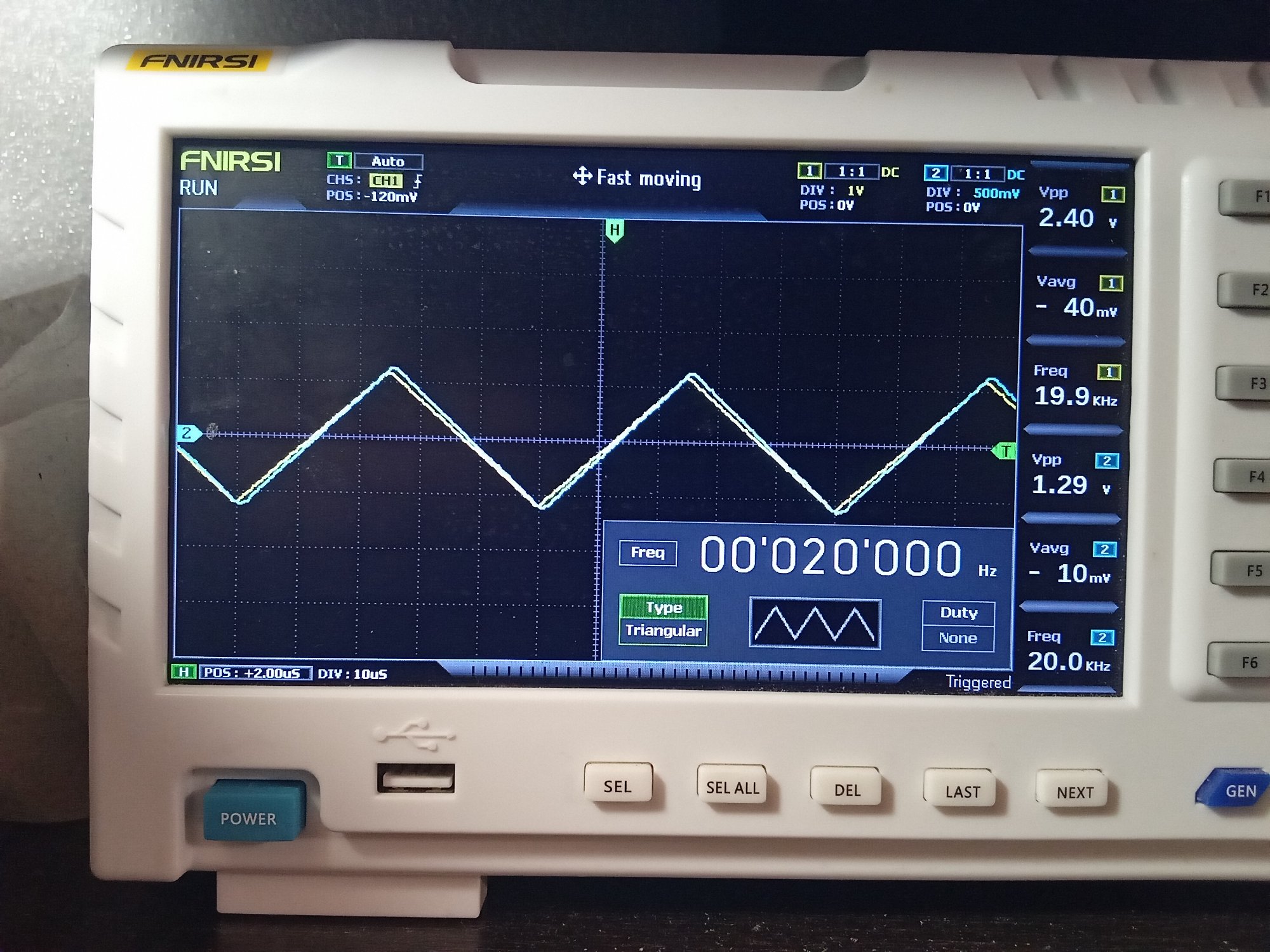

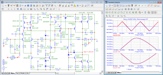

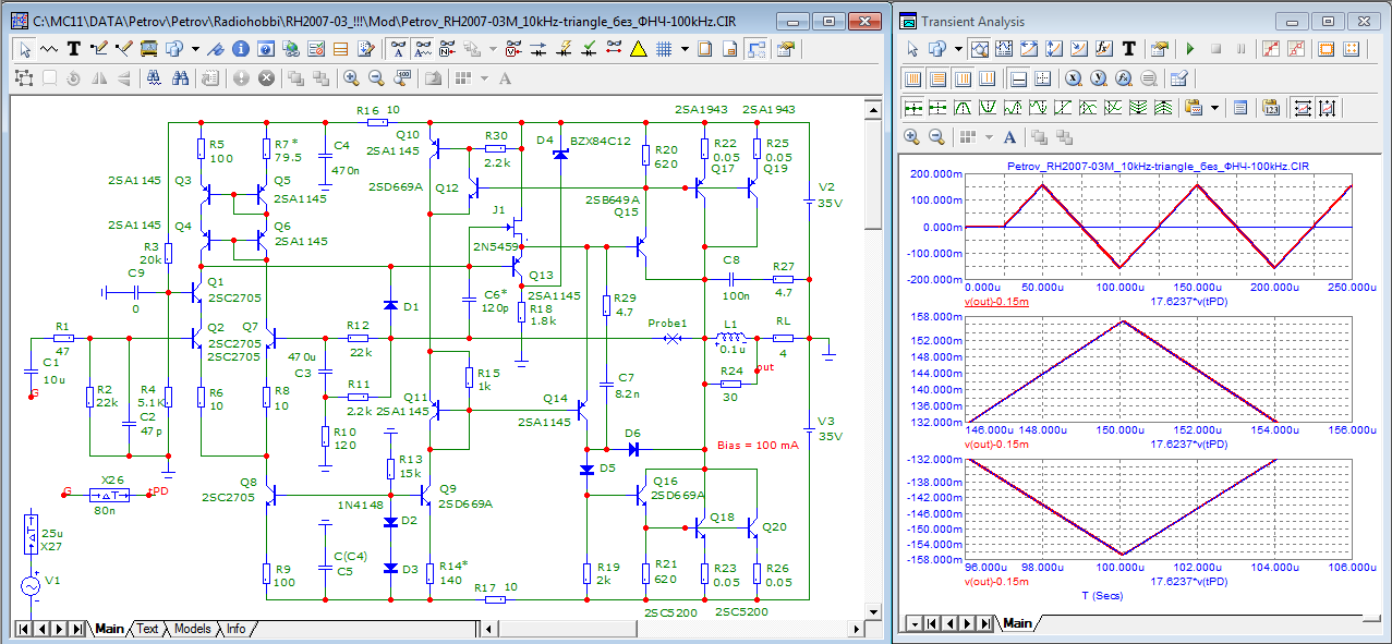

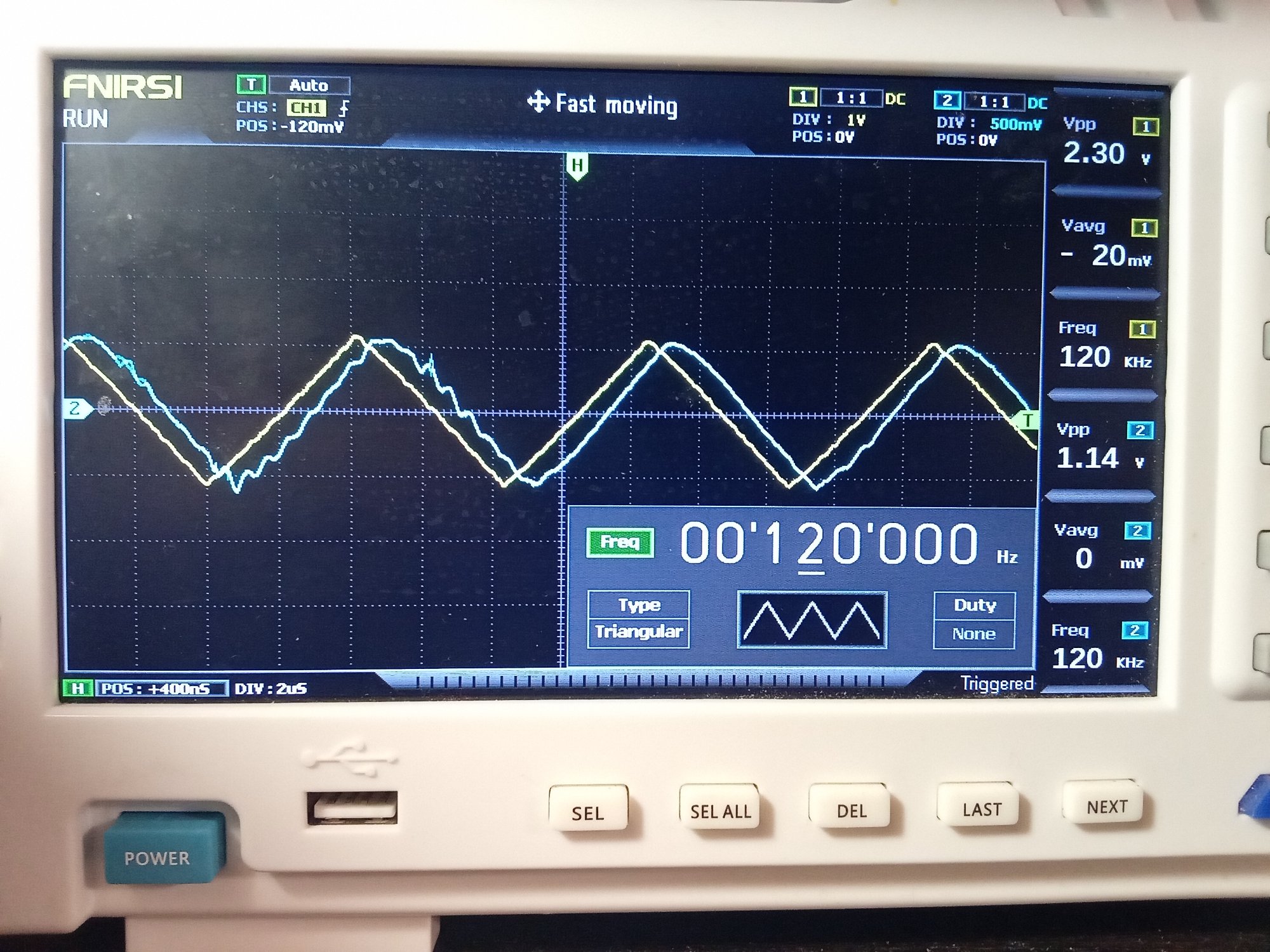

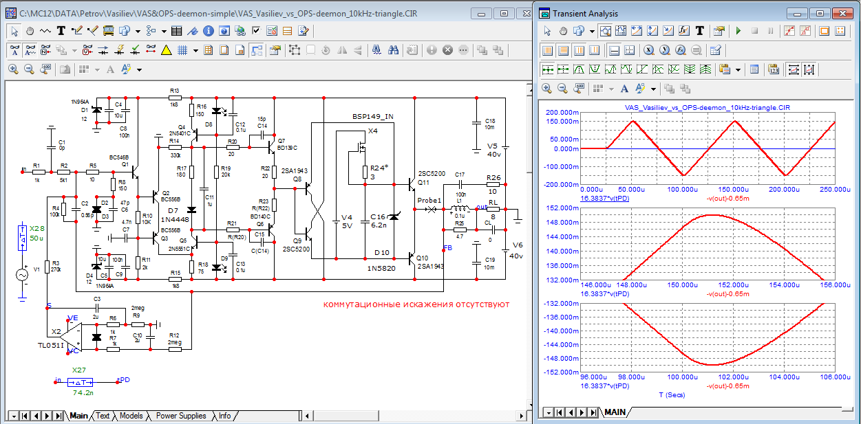

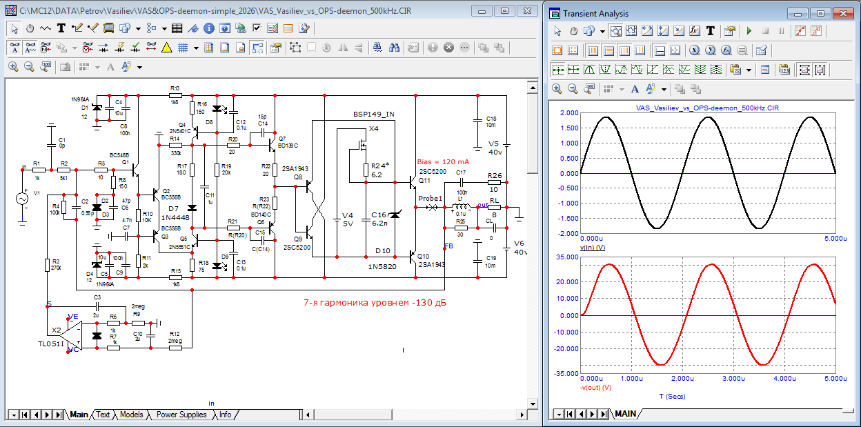

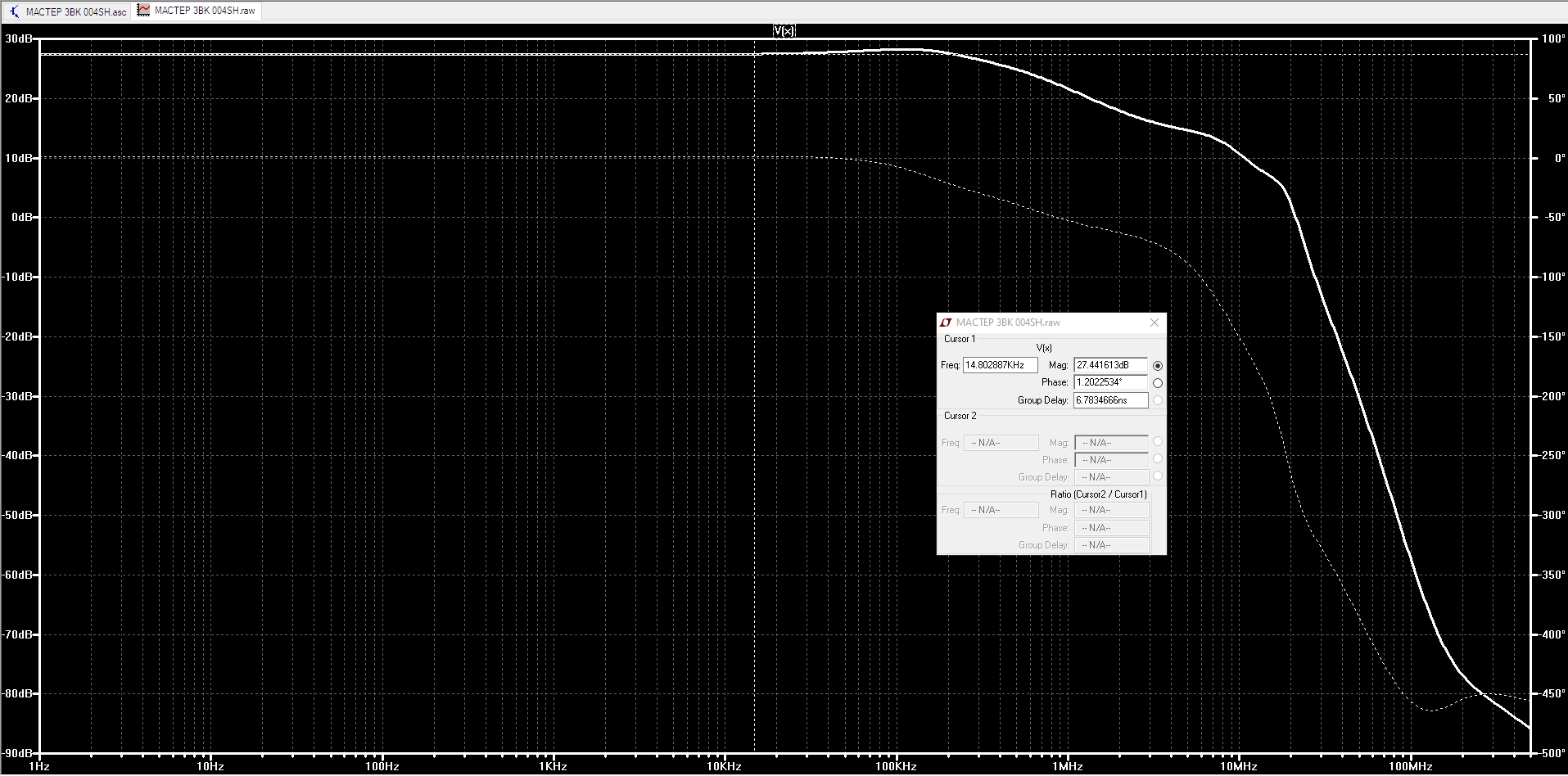

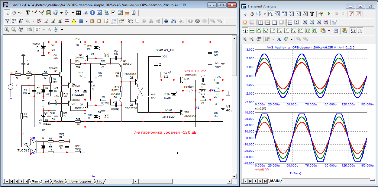

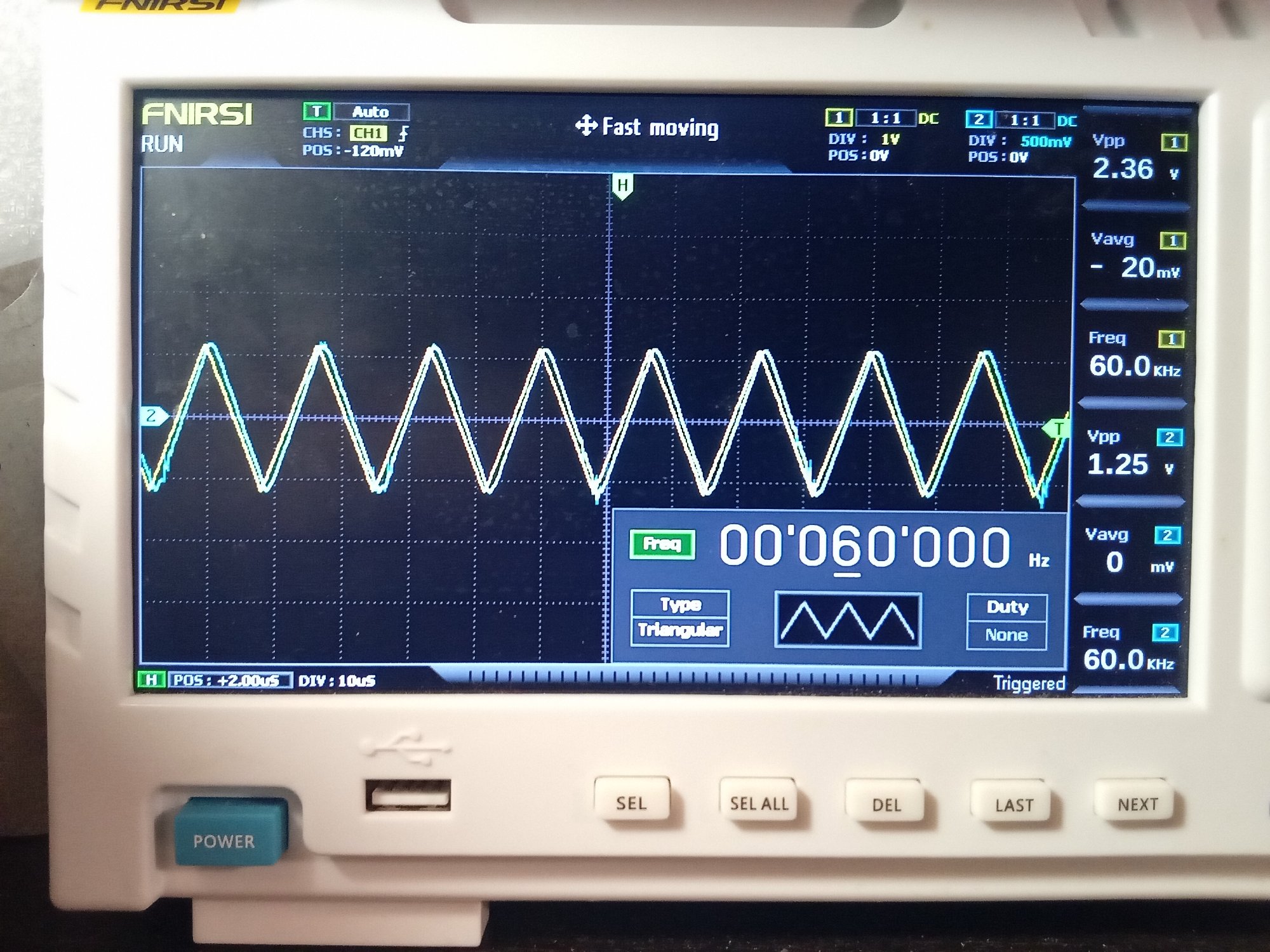

А почему у вас получился асимметричный треугольник после задержки? Усилитель, понятное дело, макушечку сгладил ввиду своей АЧХ, но у вас разность странного вида, не находите? Где-то с компенсацией амплитуды/фазы недоделали работу?

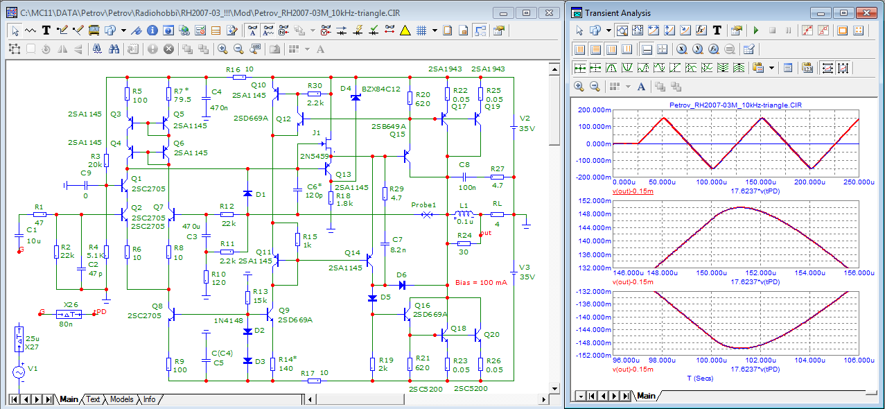

вы невнимательно читаете мои посты. Я неоднократно заострял внимание что все тестовые сигналы перед подачей на вход модели обрабатываю ФНЧ первого порядка 100 кГц (как в DIM-100). А вот такой же тест другой модели. Тот же сигнал, та же амплитуда. Не потому ли со слов повторившего усилитель звук заходит с первых нот...

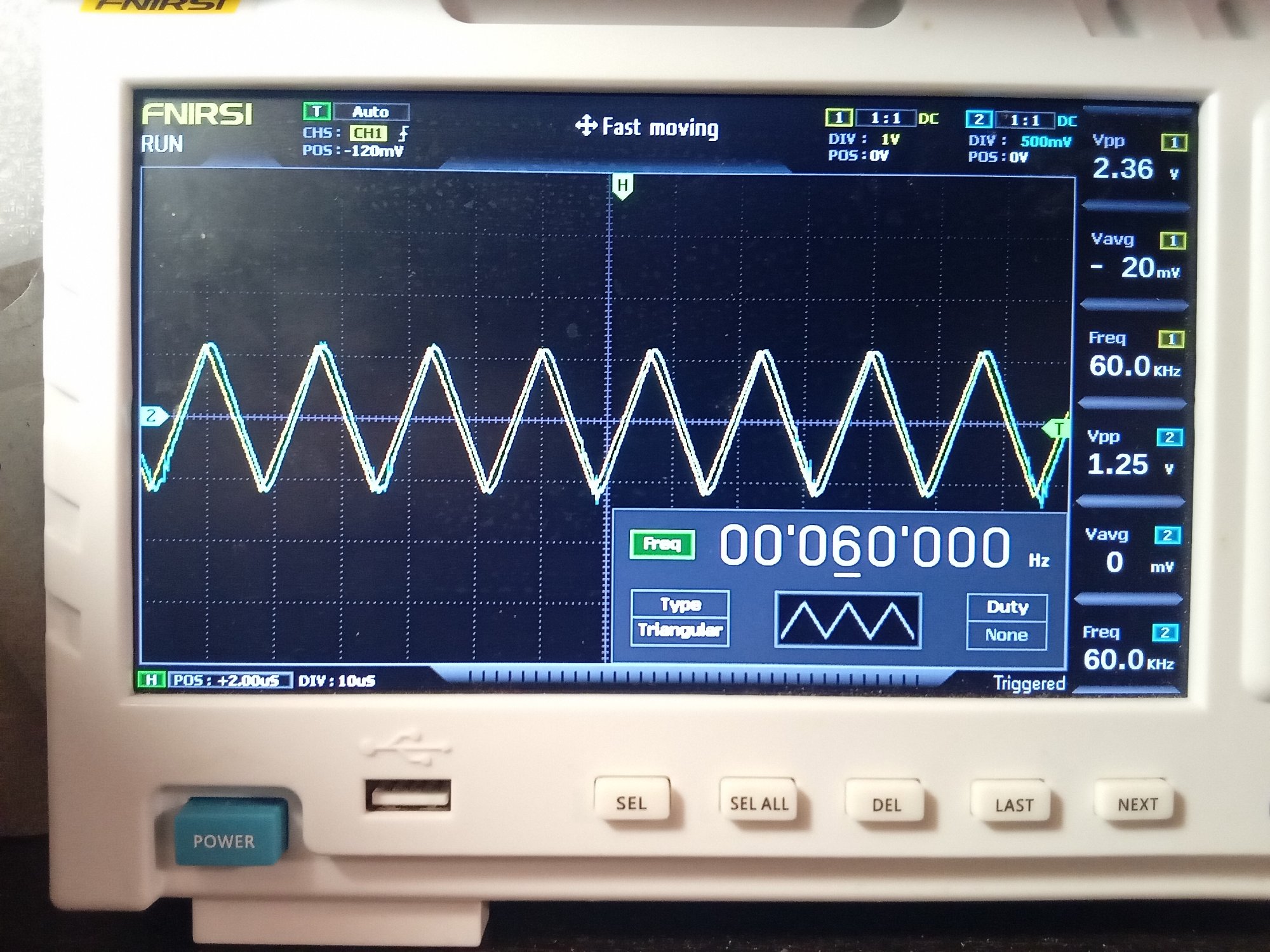

В моем композите аналогичная история.
    453.6 KB · Просмотры: 0

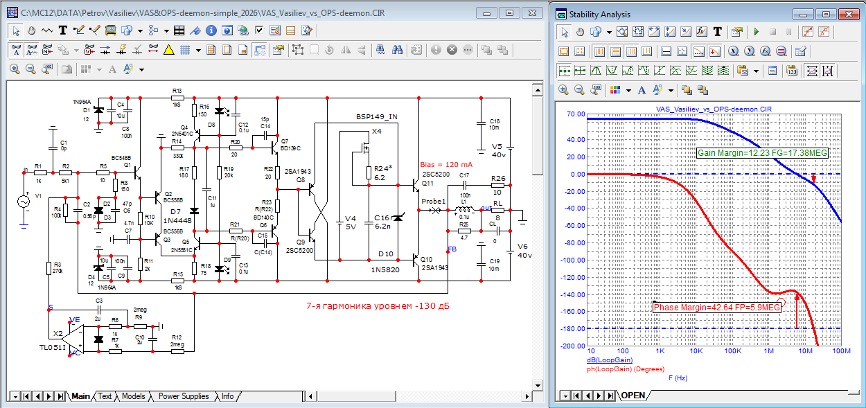

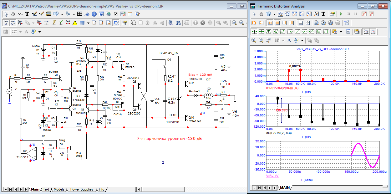

что это значит? чья это модель? и для чего ее выложили? почему стоят идеальные транзисторы с емкостями переходов 2 пФ!

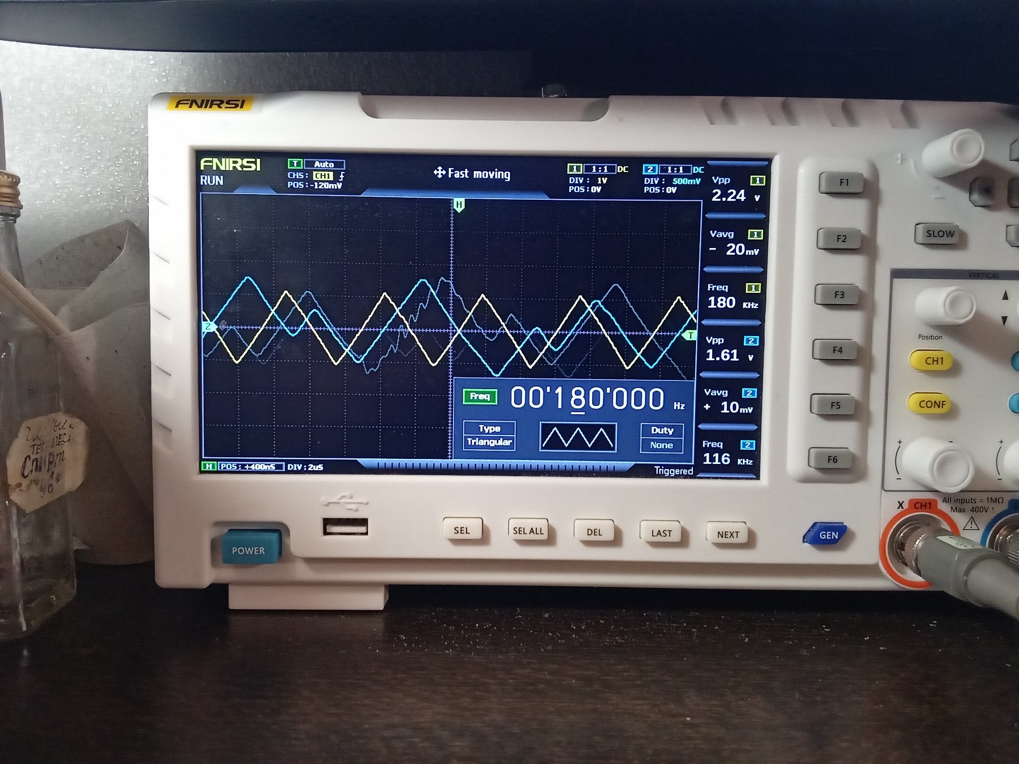

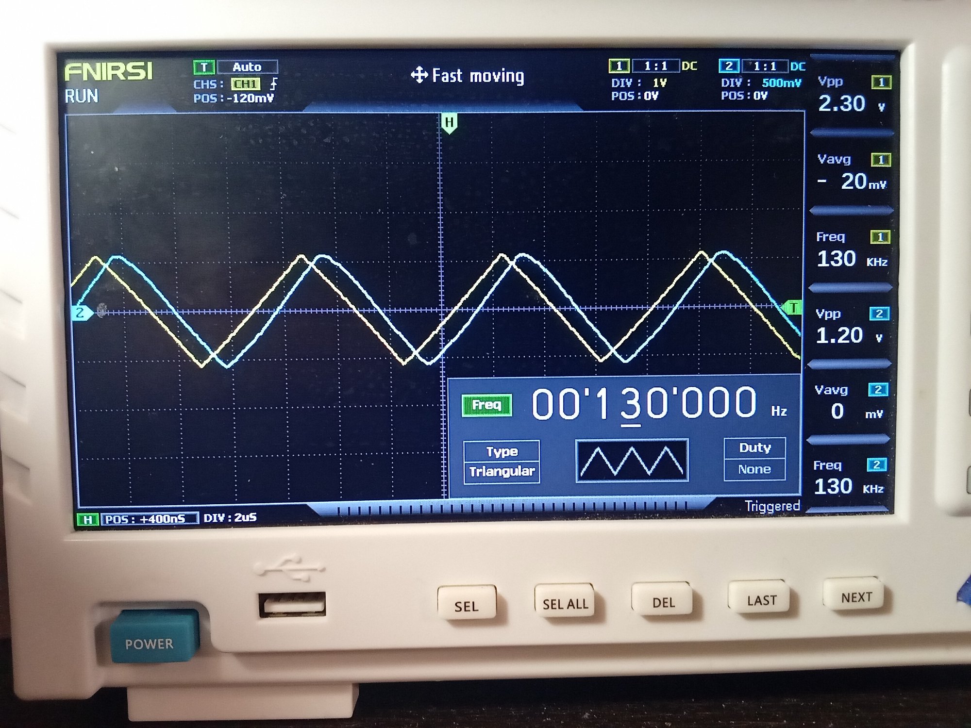

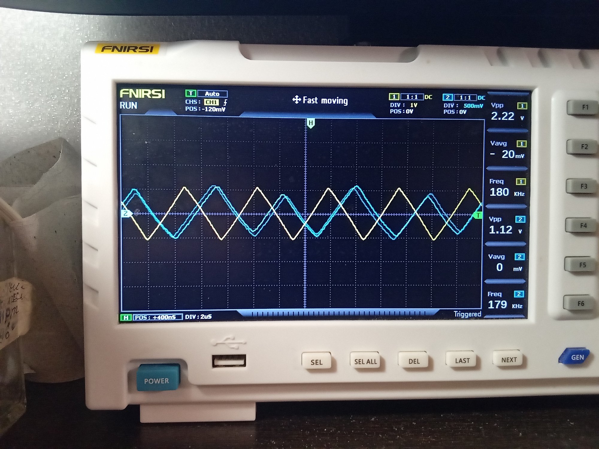

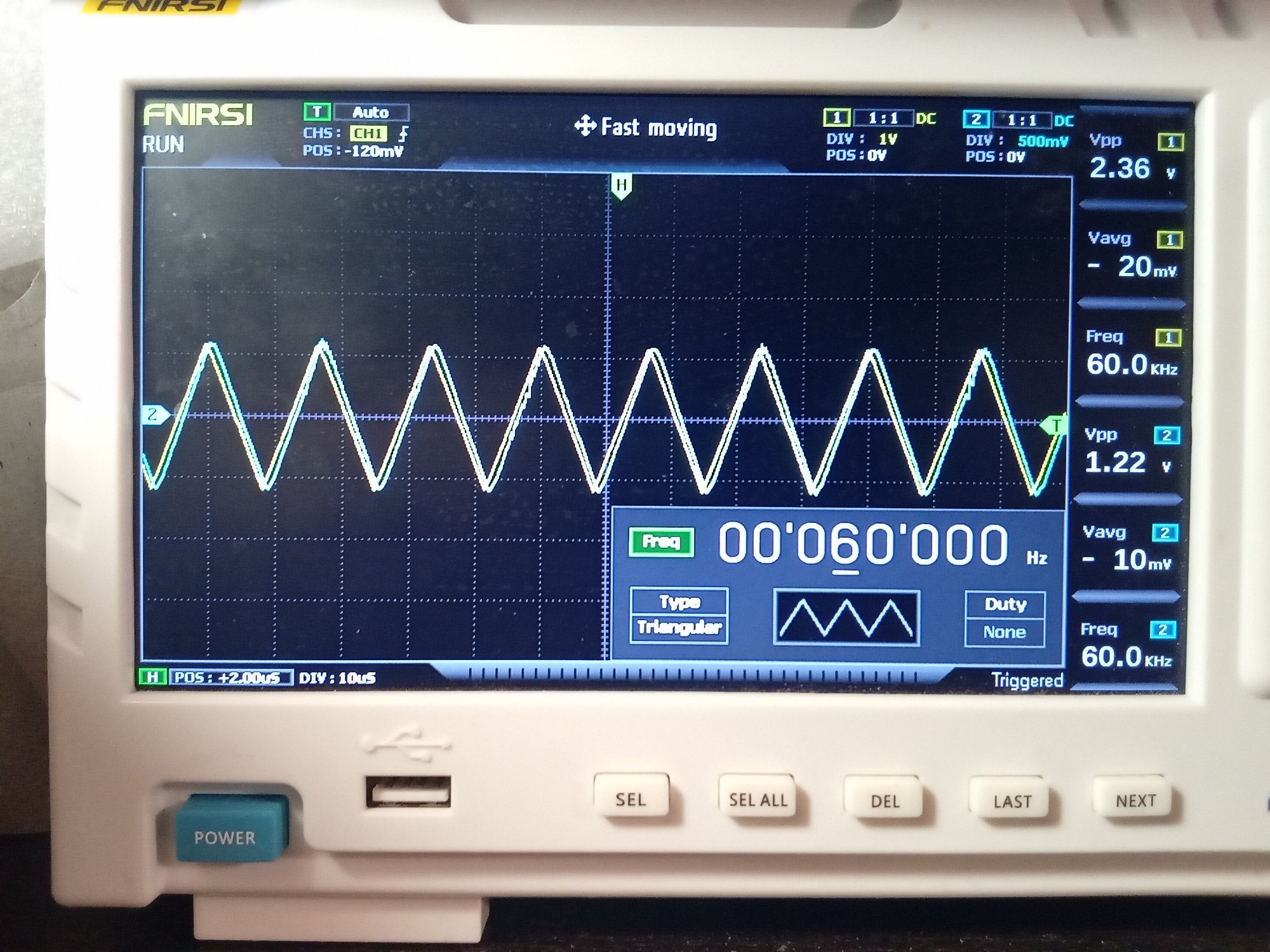

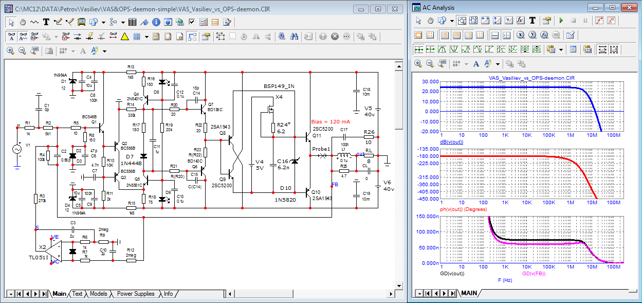

Вы лучше мне, честно скажите, вам хорошо видны все физические процессы в реальном усилителе класса композитного УНЧ в плане задержек сигнала на выходе от частоты и снижения уровня и искажений сигнала треугольной формы на моих картинках?
А это вам для подготовки правильного ответа - вспомогательные мультики. _nerastraivay
Я не шучу. Если вы внимательно просмотрите эти картинки, то вы увидите очень много интересного для своей темы. Надо просто внимательно посмотреть и задать правильные вопросы. А я постараюсь дружелюбно на них ответить. И вам всё сразу станет ясно.

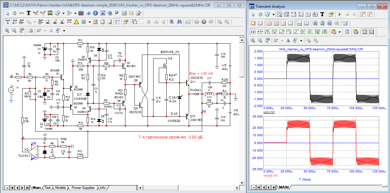

Вот оно что, тогда вопрос снимается.

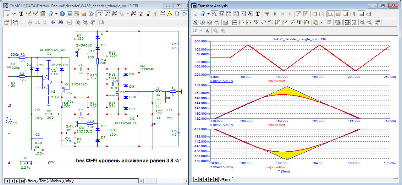

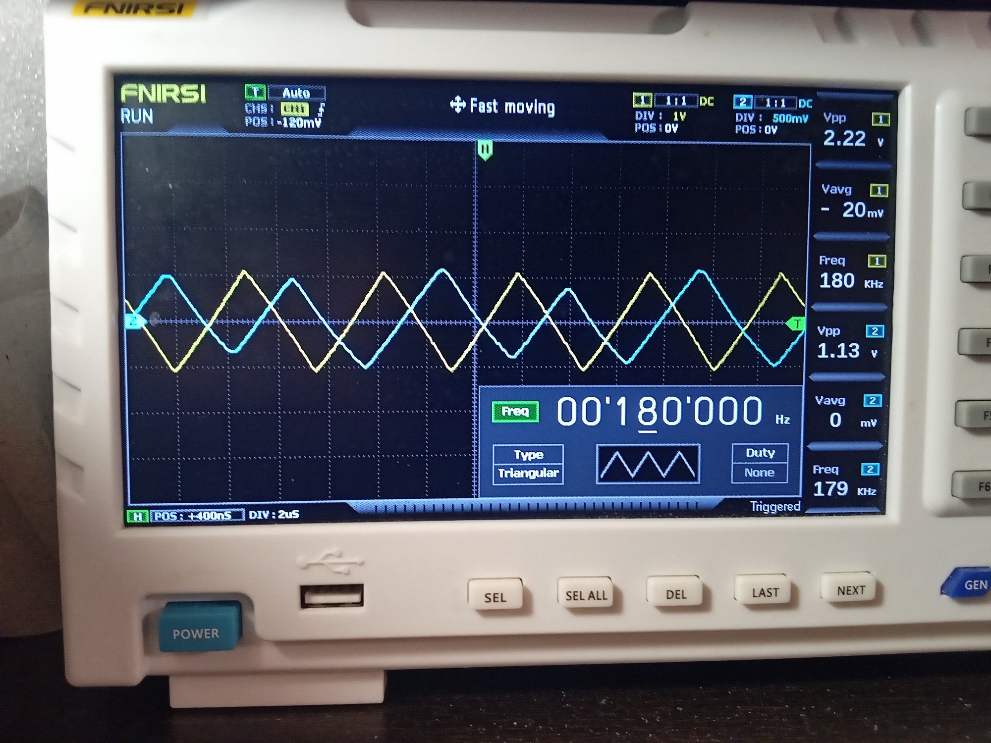

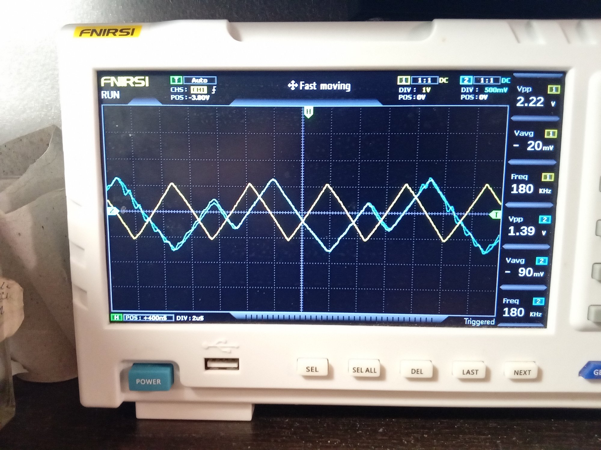

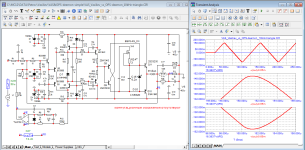

реально измеряемым параметрам вы не доверяете. Так это простейший сигнал, в нем нет динамики: изменения амплитуды, частоты, вращения фронтов...
смотрим дальше, без ФНЧ
    82.3 KB · Просмотры: 0
    94 KB · Просмотры: 0

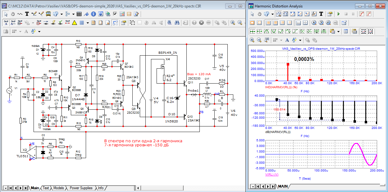

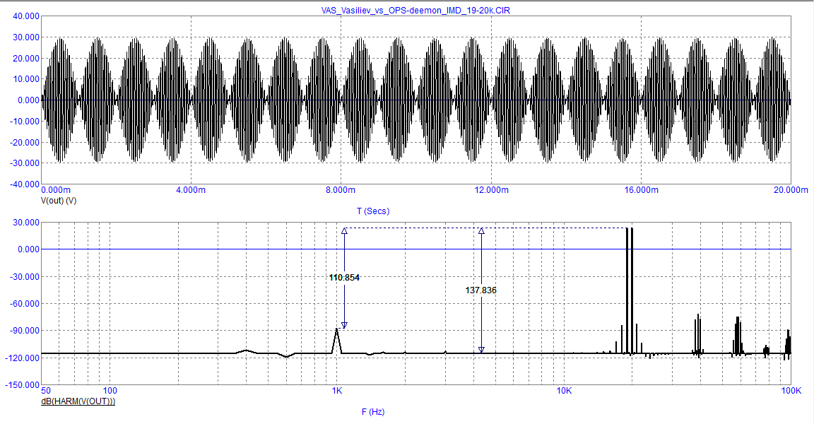

Смоделировал я твой усилитель кстати, который без тепеловых искожений. Ну знаешь, а точно надо в журнале такое печатать? 2200пФ в "Шушуринской" коррекции? Уверен?
не коллелилует говоришь имд с качеством звука? нуну. Что за этим диким скрежетом на ВЧ вообще можно было услышать? )
а это те самые задержки в твоём развитии, Терпов. ) Жесть конечно.
ЗЫ. В новом варианте гляжу дотумкал уменьшить до 120пФ. Поздравляю, остальные детали которые ты туда добавил можешь выкинуть.
А где РЕАЛЬНО измеряемые параметры? По ссылке на Вегалаб я видел только текст и эмоции. О чем речь?
А на картинке усилителя от Декодера все так же с ФНЧ. Что с чем сравнивать? Как входные фильтры треугольник "облизывают"?
обыкновенно, как и любой ФНЧ они обрезают высшие гармоники треугольника

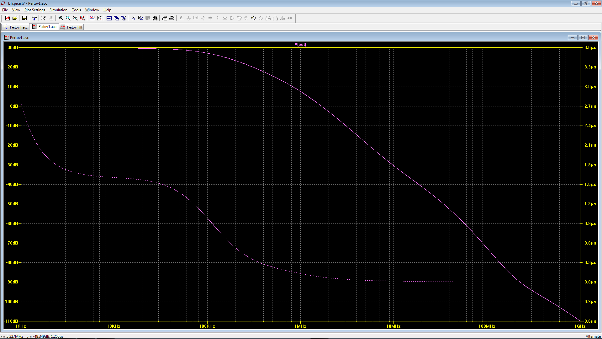

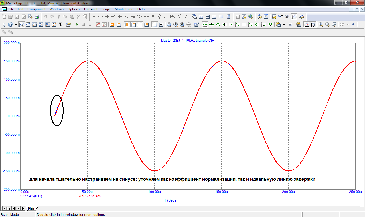

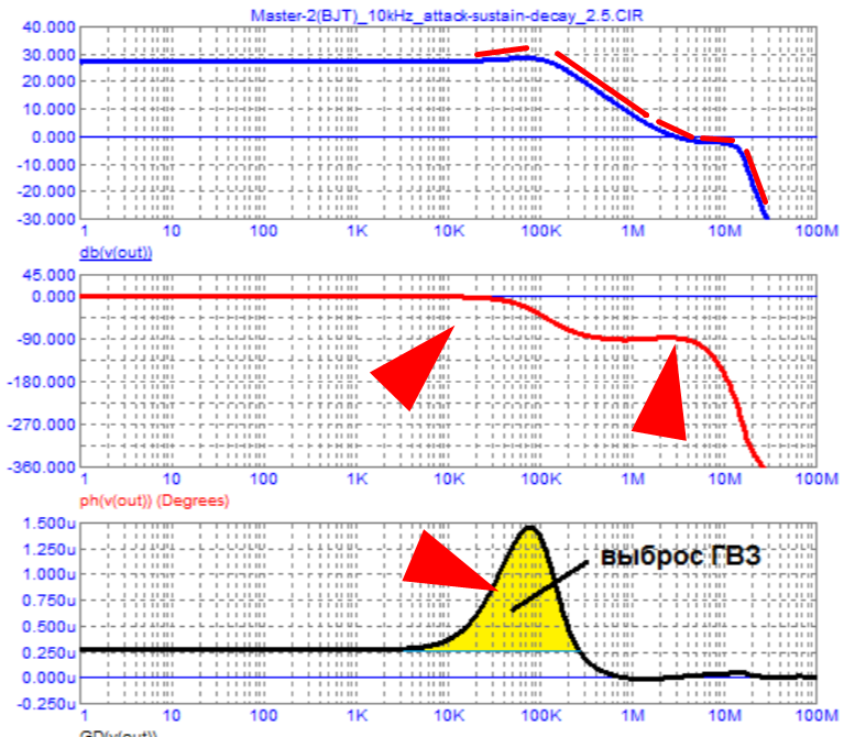

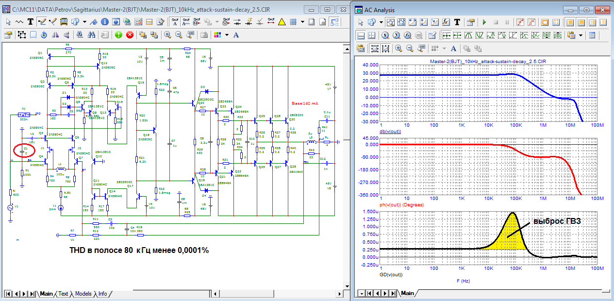

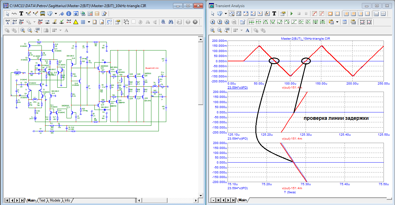

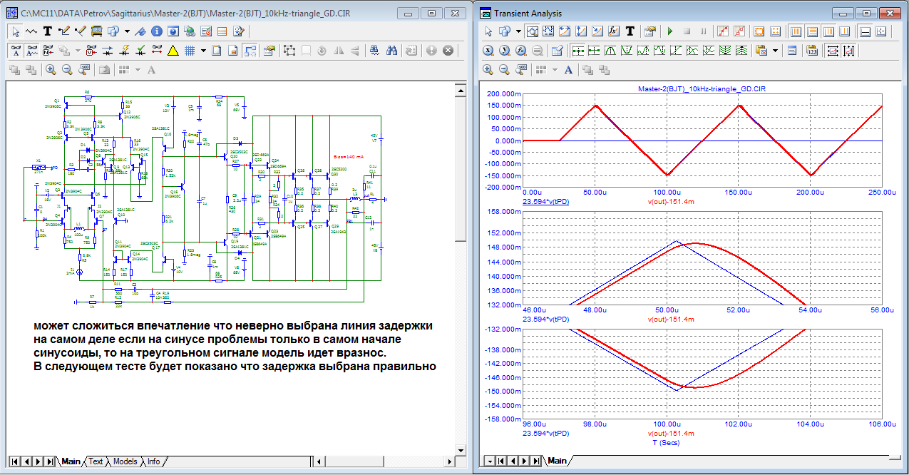

посмотрим как работает модель усилителя СМЕРША с "необлизанным" треугольником
p.s.

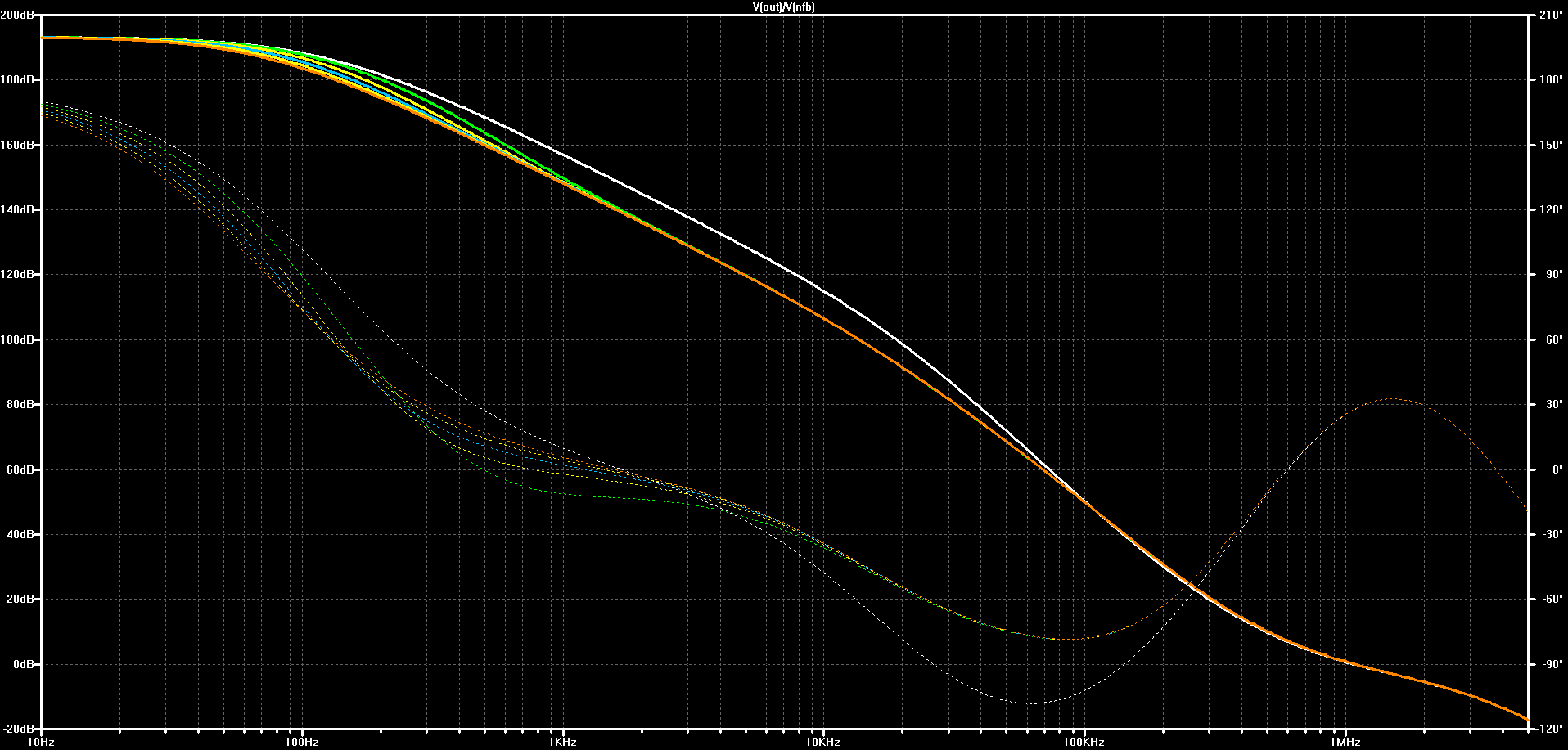

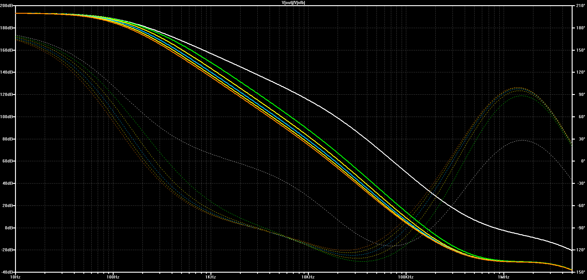

и это не удивительно, достаточно посмотреть на ГВЗ
    80.1 KB · Просмотры: 0
    93 KB · Просмотры: 0
    84.2 KB · Просмотры: 0
    106.8 KB · Просмотры: 0
