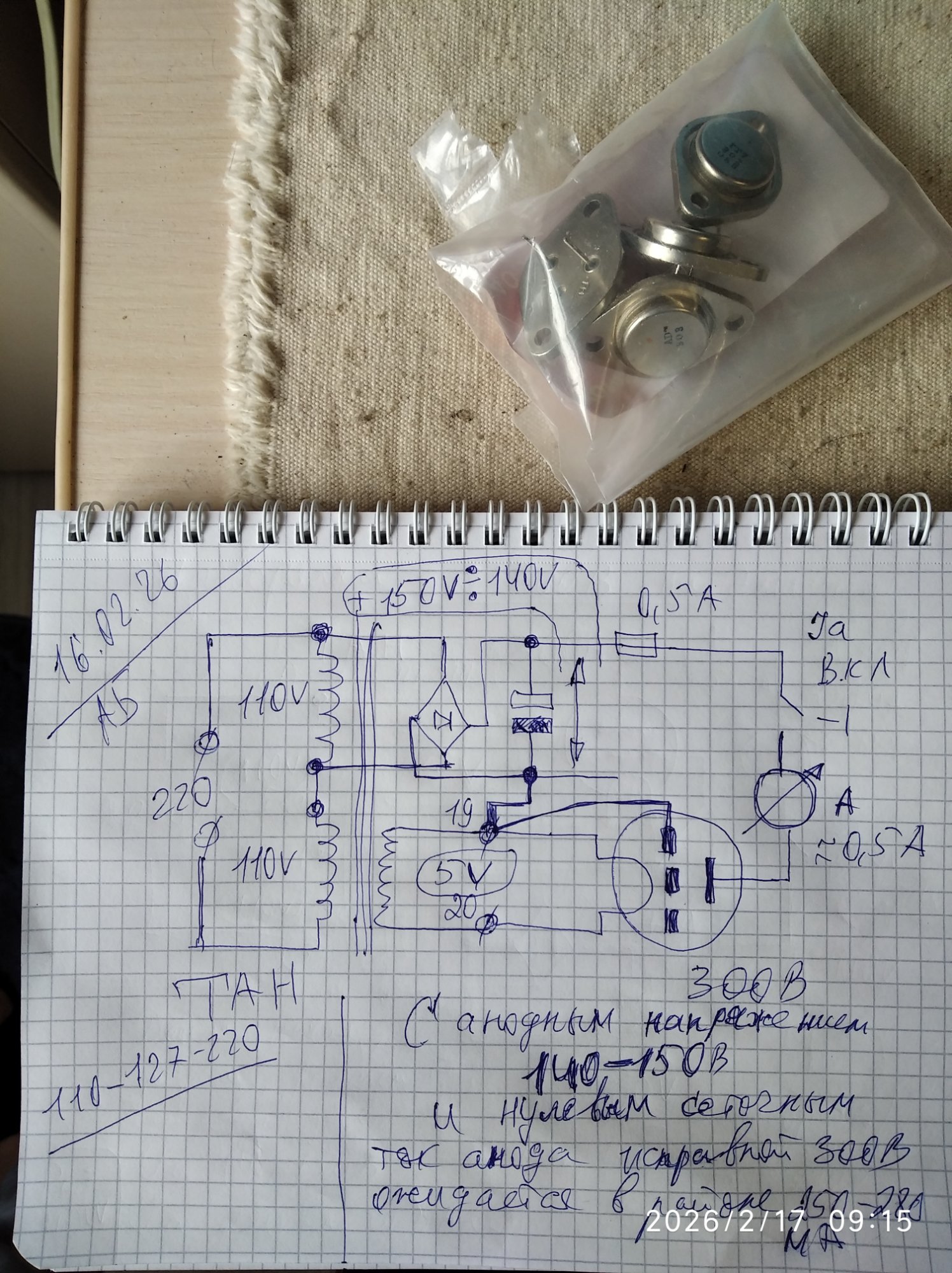

Измериловка для радиолампы на 300 В

Предложена незамысловатая схема для быстрой проверки лампы 300В. Проверяется она в одной точке ВАХи, при нулевом сеточном смещении и максимальном допустимом анодном токе , режим выбран на пересечении линий ВАХ , когда мощность на аноде не выше 40 Ватт. Это примерно +148 в анод-катод, ноль на сетке, анодный ток по картинке 280 мА. 140 вольт добыты мостом и банкой на 220мкф из выпрамленной половины первички ТАН с двумя половинками на 110-127 в. Анодное включаем после прогрева накала, видимого через стекло .
Спаянная на коленке измериловка выдала с исправными лампами такие цифры.
анодное 140 вольт,(просадка +150в под нагрузкой) ток анода 230-250 мА. Трехсотки разные. наши и фирма.
Пользуйтесь.

То же самое решение переносится на любую лампу, достаточно всмотреться в справочник с ВАХой.)))
Тема возникла не случайно. Попались лампы 300в с непонятным совершенно поведением, выходная мощность получалась куриная. 2А3 перебивала эти трехсотки одной левой. Оказалось- партия этих ламп вся брак, не те нити накала завезли, наделали ламп с малым током накала, с резко заниженной эмиисией. При этом можно эмиссию увеличить , повысив нагрев, но лампа долго не живет.
И пришлось чесать репу, сочинять тестер для трехсоток, вроде получилось.
Думаю, уже на этапе проверки ламп "живая- не живая" можно пары отобрать.

Сначала расскажите технику безопасности
И вообще, такое нельзя рекомендовать (но вам можно)
