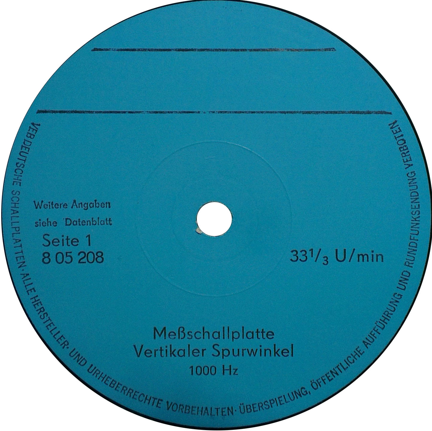

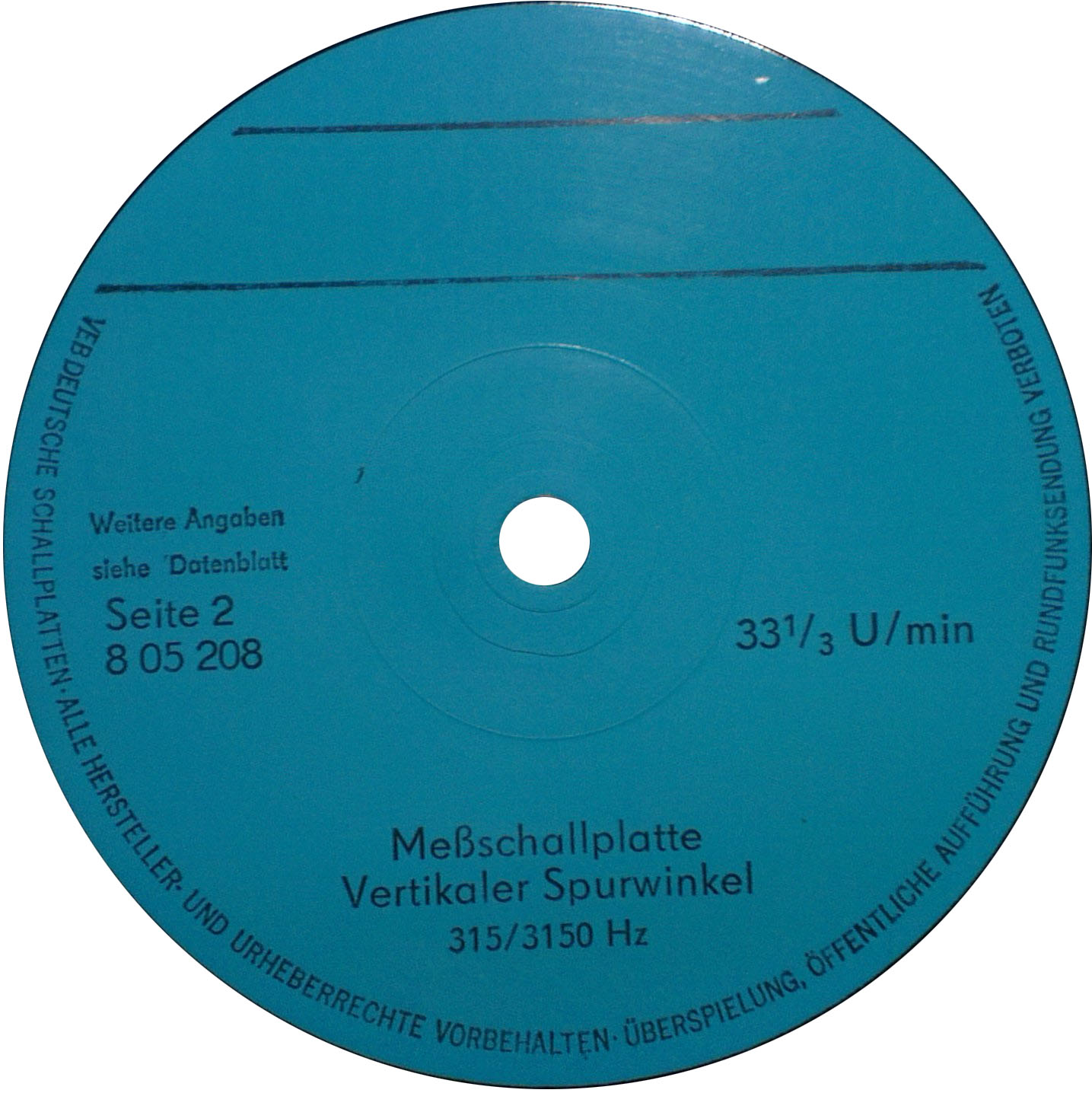

Обнаружил на полке ГДРовскую измерительную грампластинку.
На конверте каталожного номера нет, только надписи - MeßschallPlatte и табличка для внесения даты очередного использования (пустая, так как ни разу не проигрывалась).
На яблоке (голубого цвета):
  • Seite 1, 8 05 208
  • Vertikaler SpurWinkel 1000Hz
  • Seite 2, 8 05 208
  • Vertikaler SpurWinkel 315+3150Hz
И сказано - "читайте инструкцию", которой в конверте нет...
Ищу подробности.

Эта грампластинка имеет каталожный номер LB208 (внёс её на Discogs), знающие люди предполагают, что запись на ней, разбитая на несколько отдельных "песен", сделана с разными значениями вертикального угла следования (VTA).
Интересной особенностью этой грампластинки является то, что внешние ~тридцать миллиметров радиуса не содержат канавок.
Я предполагаю, что на этой части делается проверка и/или настройка компенсатора скатывающей силы поворотных тонармов.

С помощью измерительной грампластинки LB208, на которой запись сигнала 1kHz (на первой стороне), и суммы сигналов 315Hz и 3150Hz (на второй) сделана вертикальной модуляцией с меняющимися величинами вертикального угла следования (VTA), удалось проверить настройку тонарма ЭПУ Technics SL-J2.
Величины ИМИ на каждой из десяти дорожек образовали вогнутый график, начинающийся с ~1,5% на первой, плавно снижающийся к ~0,5% на пятой и шестой, и возвращающийся к ~1,2% на десятой.
Пятая дорожка записана с углом 20°.
ГЗМ == Ortofon OMP40 с иглой Fritz Gyger 70.

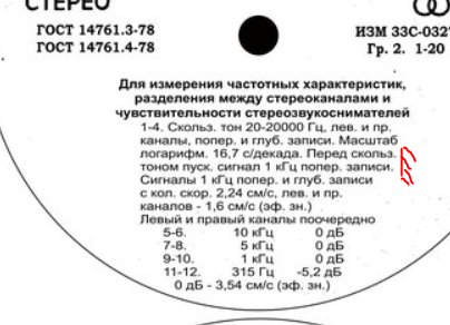

На каких измерительных грампластинках есть поперечная запись сигналов для оценки ИМИ?
    82.3 KB · Просмотры: 68
Нет, это (ИЗМ 33С-0327) - для проверки АЧХ.
Ищу грамспластинку с записью суммы сигналов 315 и 3150 герц, с соотношением амплитуд 4:1, как принято для измерения ИМИ. Дорожка должна быть сделана поперечной (а не глубинной, как на LB208) записью.
Такой сигнал позволит с помощью SpectraPLUS-SC выставить иглу ГЗМ строго тангенциально (регулируя САР привода тангенциального тонарма).
