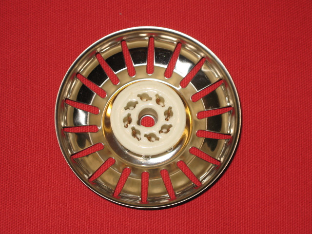

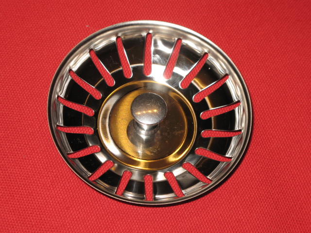

многие сталкивались с тем , что от раскаленной лампы греется шасси , и возникает вопрос, как изолировать раскаленную вместе с лампой панельку от шасси , чтобы все остальное не грелось .
1.вариант народный (скорее колхозный, если это не на фрезерном станке ровно все сверлитс ): насверлить вокруг панельки дырок
2.вариант от гн.ПэЖэ: покупаем затычку-сетку из нержавейки для раковины (которая собирает весь мусор , чтобы он не попадал в канализацию)
вырезаем в нем нужное отверстие под панельку, вставляем панельку , и уже готовую конструкцию врезаем в шасси и наслаждаемся и лютой теплоизоляцией , вентиляцией поддона и внешним видом .
итого имеем исходное тело
и то что задумывалось в итоге
надеюсь ход мыслей понятен ?
для тех кто не догадается как прикрепить красиво к шасси саму готовую конструкцию сообщаю , что в автомагазине продается термостойкий герметик (примерно до 350гр.С , что вполне подходит), вот на него вся эта гравицапа и крепится (клеится)к шасси . держит весьма крепко , если не дергать лампы с повышенным фанатизмом не придерживая конструкцию рукой.
само тело стоит недорого и можно выбрать по дизайну )))
живите теперь с этим !
а вот эту хрень легко пристроить под панельку пальчиковую (например под горяченную 6с19п )
диаметры кстати есть разные !

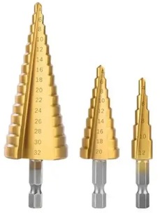

Спасибо. Чем удобнее?
Шаговым сверлом к близкому диаметру,потом точная подгонка под посадочное панельки,надфиль или трубка близкого диаметра с наклеенным на 2хсторонний скотч абразивом.
m.PG
3 Дек 2019
904
455
я пилю обычным лобзиком (не электрическим )с пилками по металлу KRAFTOOL , еще можно купить в магазине для ювелиров пилки с ваще мелким зубом.
как вариант о чем речь :
не катит ! сетка из нержавейки достаточно тонкая и ее вывернет в узел мгновенно таким сверлом или коронкой.как вариант просверлить кучу дырочек по диаметру и потом кусачками перекусить перемычки меж отверстий , а заусенцы позагибать вниз и придавить панелькой , можно потом эти же заусенцы вывернуть обратно , чтобы фиксировали панельку

тоже вариант , причем чем заусенчатее будет готовое отверстие , тем крепче потом панелька будет держаться герметиком .
Лишь бы не выскочить зубилом за пределы юбочки панельки , которая прикроет все это безобразие , а то уже будет некрасиво
Кстати ! сама готовая гравицапа , также крепится потом на шасси герметиком , безо всяких винтов . держится намертво ...до определенного уровня насилия .
И что удобно , так то , что выдавленный наружу с краев , при приклеивании герметик , сам по себе мягкий и легко отколупливается (излишки) простой зубочисткой , когда схватится .
все получается аккуратно и чисто .Можно конечно удалять выдавленные излишки сразу , но есть шанс , что размажется еще больше , чем натекло .
Отакэ тонкое железко сверлю дырявлю между двумя фанэрками зажатыми струбцинами.
А в случае с Вашей идеей – таки попробую ступеньчастым сверлом. Прошвырнусь по лабазам, поґляну, что есть.
Очень сенкс за идейку+like

ну да, если как то зажать меж дощечек , то просверливая одновременно железку и доску получится ровно .

Спасибо. Коронки явно не пойдут, да и не покупать же их для этого). Ступенчатые свёрла есть, но боюсь, здесь неудобно (а глухие корзины динамиков - самый раз).
Если металл тонкий, боюсь, неудобно - будет сминаться.

Сам тонкую нержавейку не сверлил, но считаю что "морковкой" если не давить бездумно, то всё получится. Но при наличии ювелирного лобзика всякие отверстия и фигурные прорези в тонком металле получаются легко и с удовольствием. Лучше купить его.

ну это если делать на потоке , что то металлическое , а так за 20-30 килорублей покупать пресс для 2х отверстий в год как то нерационально . лобзиком за 40 минут обе затычки распиливаются .
попробовал одну задумку по сверлению этой сетки прикрутив ее к доске .
отверстие конечно насквозь ровное просверлил , и ничего не надо ровнять -30мм как раз и сверло и посадочное место у панельки , НО всетаки металл мягкий , а усилие большое и в тех местах где крепил шурупами сетку к доске , эту самую сетку примяло об шурупы .
но не все потеряно )))я покупал недорогие сетки , а оказвается есть (по словам продавца сантехники) "неадекватно дорогие" , аж по 320р за сетку , так вот там металл толстый и сама сетка не глянцевая , а матовая ...царапин не видно .
они на маркетплейсах есть .
видимо гульну и куплю на опыты . получится -так сразу пойдут в дело

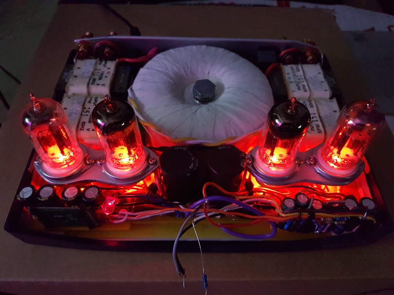

ещё одна моя законченая конструкция, ПП гибридник с блютусом в спортзал на предыдущей работе (не бейте ногамЕ, но с пионерских времён люблю всякую светомузыку, это какой-то примитивный анализатор спектра, стекло потом было заменено на тёмное)
ЕМНИП это были какие-то контраХайки с сантехники, с таким выпуклым ободком, коий я от них и отпилил.
Счас бы я пилить не стал.. всё готовое есть:

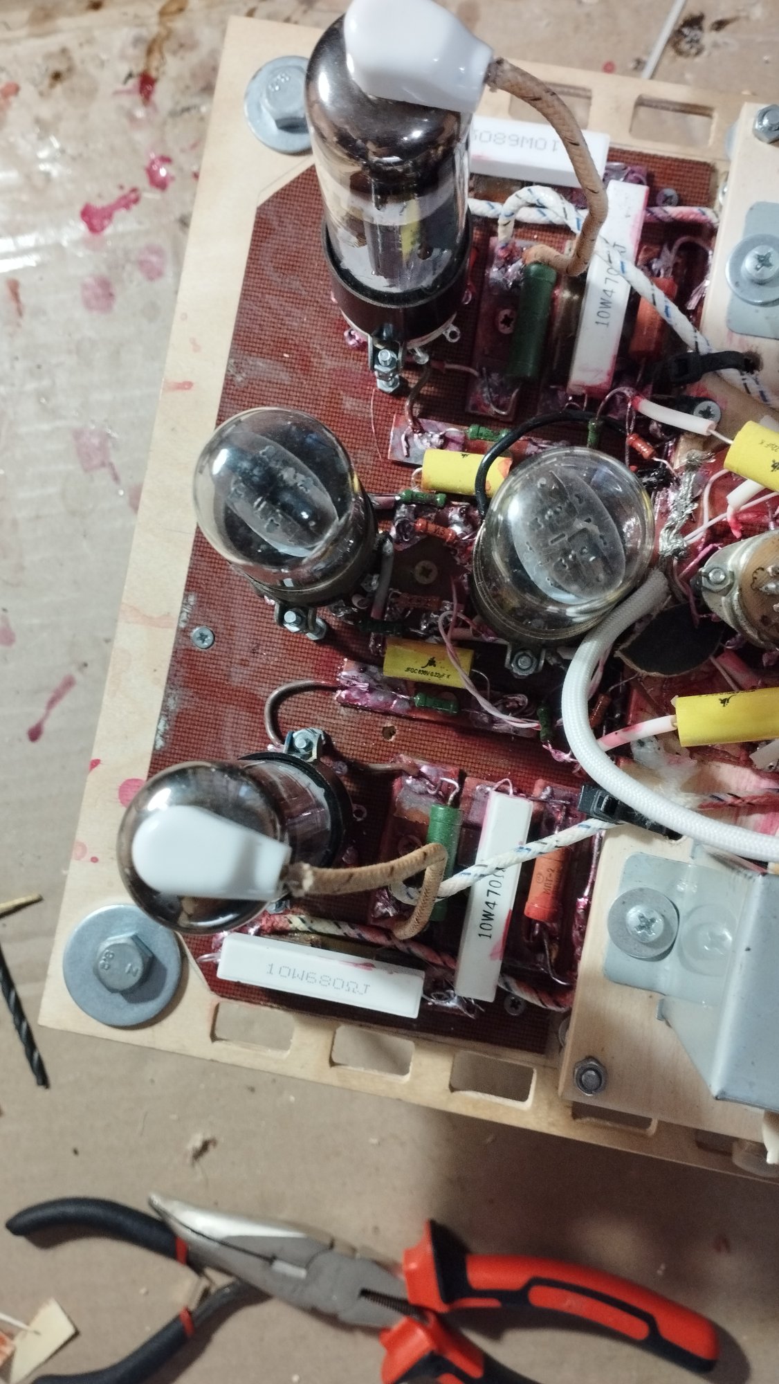

Я поступал другим способом. Как обычно выбирал дешёвый.
Пластинка алюминия размером под ряд ламп крепится к остальному корпусу в 4-6 точках на стоечках в 5-7 мм. Иногда в этой пластине по окружности каждой лампы делал 6 отверстий, если толщина пластины достаточная чтоб прочность не потерять.
Если сверлить с пилотным отверстием хорошими сверлами, потом заматировать, или отполировать пластину, вид вполне приличный, можно даже сказать фабричный

Не вижу проблемы в том, что шасси нагревается. Это даже лучше, т.к. лампы получают дополнительный теплоотвод.

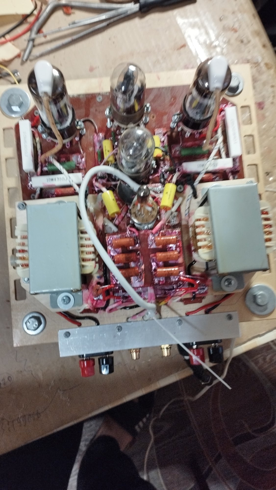

Конечно для закрытого корпуса.. С моим тяп, ляп всё проще с отводом тепла.. И креплением панелек под лампы..
23,300
10,738
Не выношу таких макетов, где все детали сверху, а подвала нет. Когда все тесно и рядом, разобраться потом в этой паутине из проводов невозможно, как и что-то исправить
Ваш камент расходится с ником "конструктор".. лампы вообще-то предполагаются быть охлаждаемы НЕ за счёт нагрева корпуса, по-крайней мере в нашем аудиофильском применении "или крестик снимите, или трусы наденьте" (ц)
Что мешает доделать? Вот прямо сейчас ножовку в руки и через месяц чтоб было готово! _pila приоткрою крышку:

Конечно для закрытого корпуса.. С моим тяп, ляп всё проще с отводом тепла.. И креплением панелек под лампы.. Посмотреть вложение 84686Посмотреть вложение 84687
Конечно же высовольтная часть связанная с конденсаторами, резисторами по питанию снизу под фанеркой чтоб не мешались... Да и резисторы исключения фона по накалу там же... Очень не люблю когда лампы через панельки разогревают корпус и заодно радиоэлементы по питанию..

Тоже особенно не выпендриваюсь. Монтирую на стеклотекстолите, сверлю под лампы ступенчатым сверлом, о теплоизоляции не задумываюсь или насверливаю отверстия вокруг панелек.

Это пока тебя не прижало. Меня прижимало, четыре 6П42С в компактном корпусе.
И не из фанэры. а из люминя.
