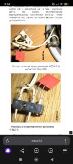

Это видимо фильтр?
Это видимо фильтр?
Это 68нФ+10 Ом, которые должны были стоять непосредственно на выходе УМ для повышения его стабильности...
