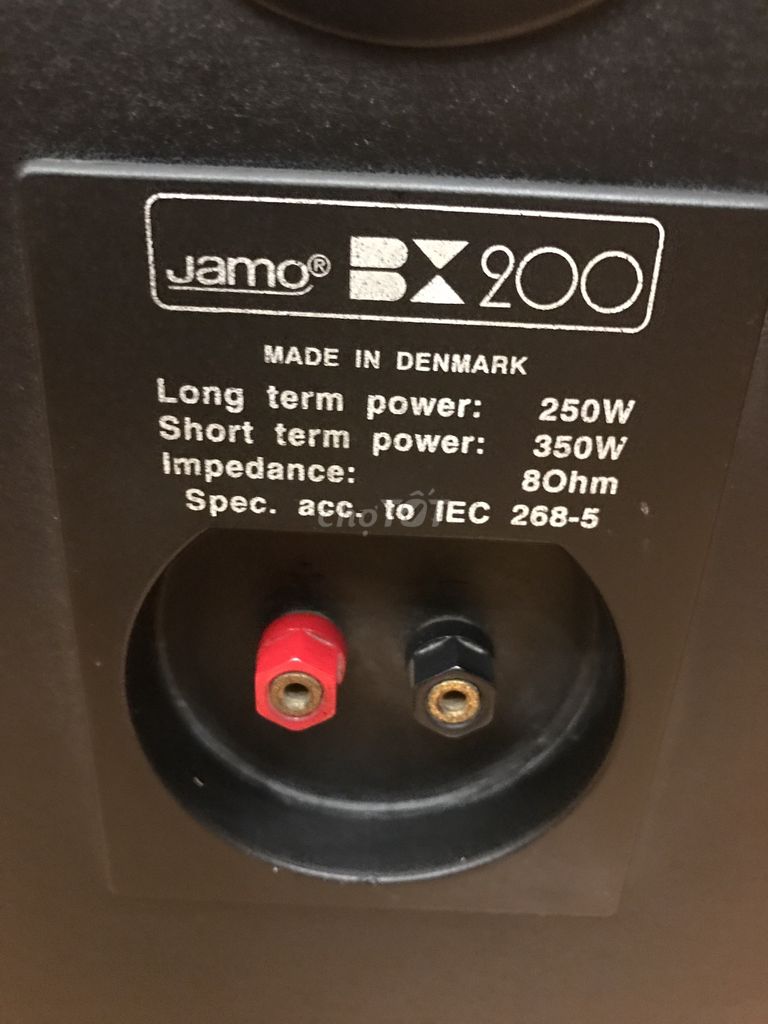

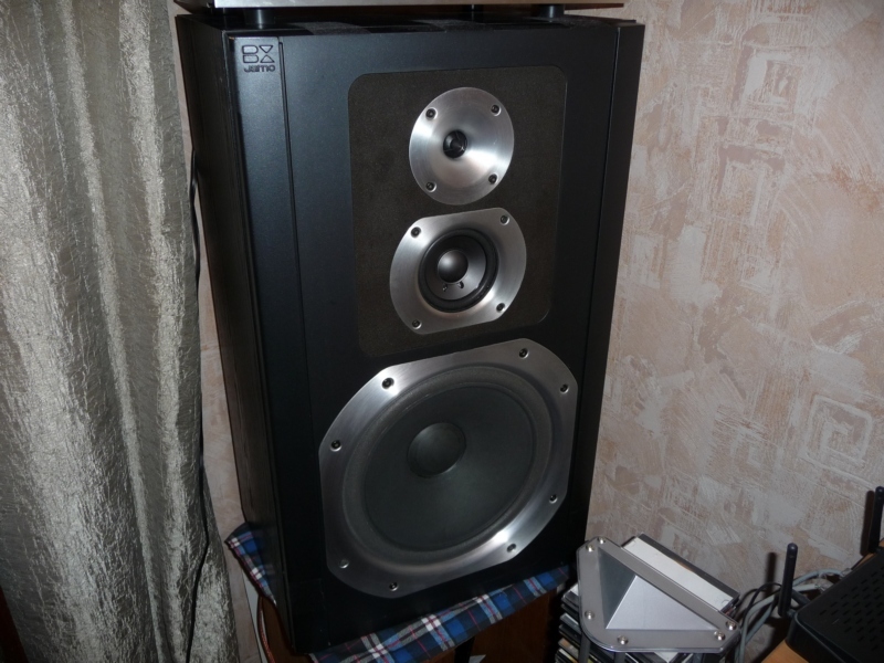

Году этак в 2013, месяц не помню, но что-то осеннее, захожу на АВИТО... И что я вижу?! А вижу я, что продают акустику: "JAMO BX-200". Продают в южной столице Кузбасса. Примерно 50 км от меня. Продают за гроши. А именно пару за 1500 рублей. И за такую же цену продают какой-то пионеровский усилитель. Модель не помню. Т.е. за всё три рубля... Правда при самовывозе.

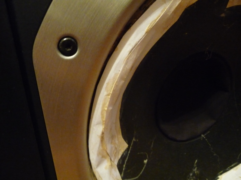

Соплями швыркал я не очень долго. Именно столько, сколько нужно было для ознакомления с данной акустикой в интернете. Продавец выложил фото (которых у меня нет). Судя по ним - подвесам на НЧ пришёл конец, который пытались приподнять довольно примитивным способом. Наклеили всякую ****, которая...
Позвонил владельцу. Договорился и после работы рванул к нему с такой скоростью, какую позволяла обстановка на дороге.

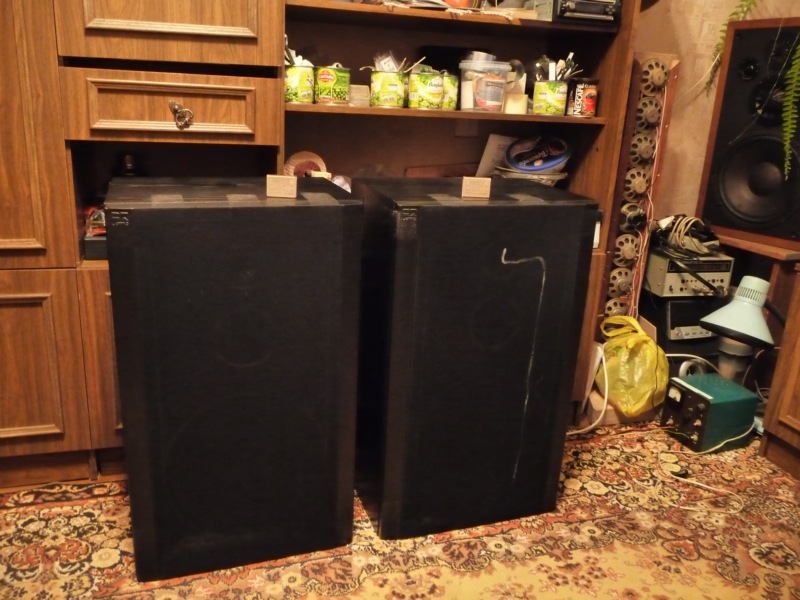

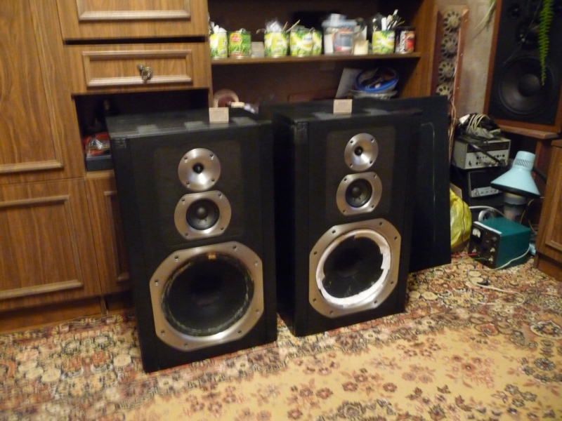

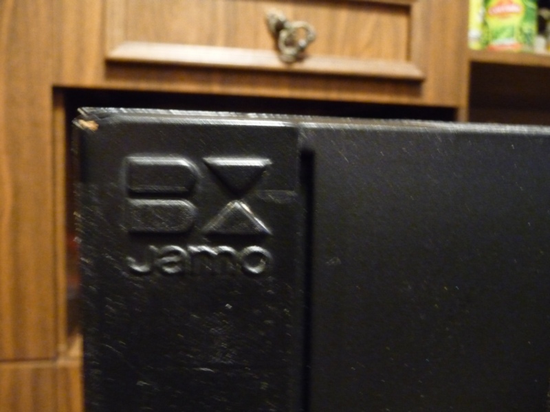

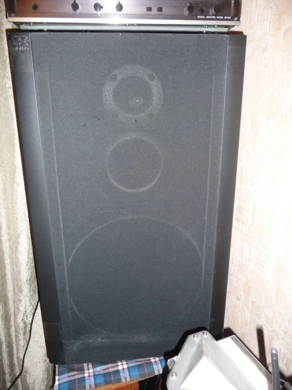

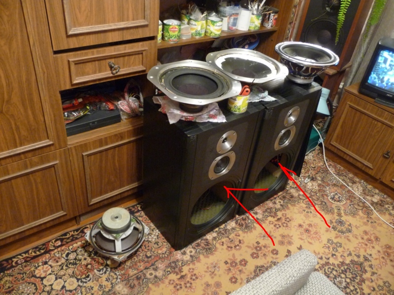

Приехал. Поднялся (этаж не помню). Открыли. Зашёл. Поздоровался... Справа, в межкомнатном коридоре вдоль стены расположились два, на первый взгляд, огромных черных ящика. Углы, грани, грили в приемлемом состоянии даже для цены тысяч в двадцать.
Снял гриль, всё как и на фото в объявлении. Ткнул привезённой батарейкой - все динамики как в одной так и в другой АС отозвались бодрыми щелчками. НЧ в правильной полярности.
Чтобы выглядеть солидно, решил поторговаться на что меня попросили отыскать потерянную совесть. Я согласился, что малёхо превысил грани допустимого. Усилитель брать не стал хотя деньги были. Уже вечером позвонил насчёт покупки усилителя, но было уже поздно. Его забрали, причём тогда, когда я ещё не выехал со двора данной девятиэтажки.
Покупатель усилителя, по словам продавца, долго сокрушался о том что не приехал раньше меня на каких-то 10...15 минут.
Вот что я привёз себе на радость и это не оговорка. Не по Фрейду и никак.

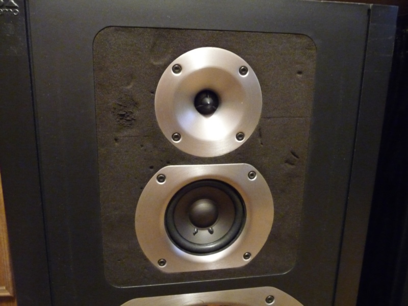

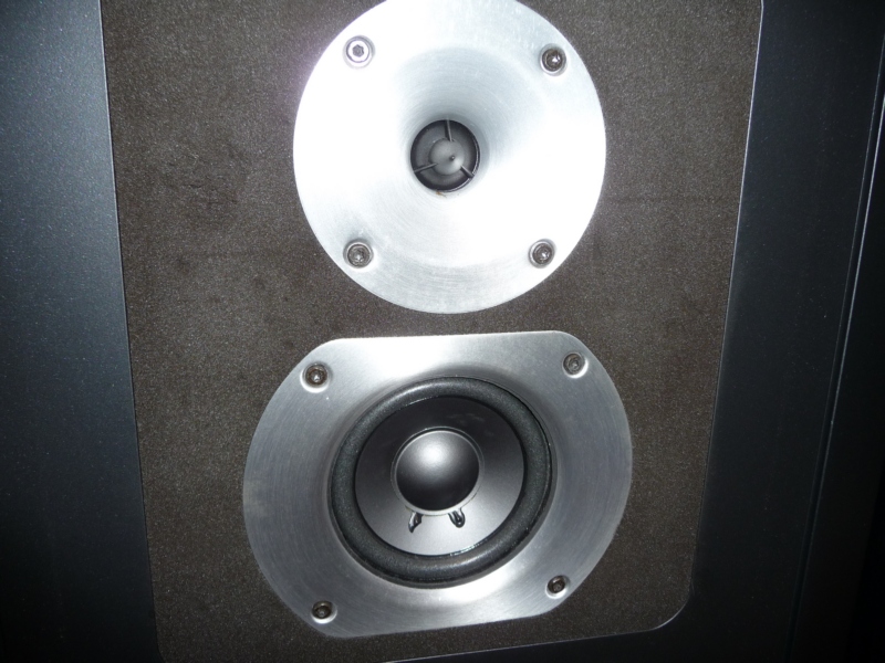

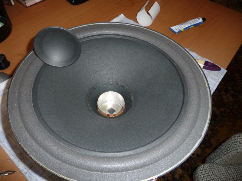

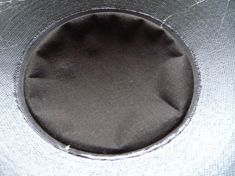

СЧ / ВЧ в прекрасном состоянии
Картинка из сети

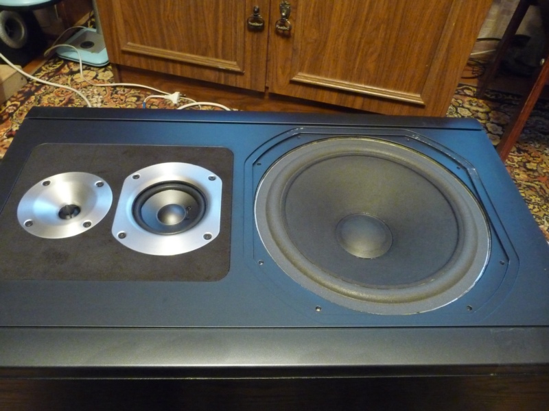

Что из себя представляет "Sound absorbent neoprene" которым обклеена панель сч-вч?
Неопрен, материал для водолазных костюмов) Мягкий нетканый материал, похож на губчатую резину.
Видно повреждался от любых соприкосновений.
Материал очень похож на плотный и одновременно мягкий поролон. Думаю, что изначально он был достаточно упругим. На тот момент (момент приобретения) эта вставка уже слабо сопротивлялась воздействию. На фото выше видны такие следы. Правда оставленные не мной. Я хотел в процессе восстановления поменять их на что-то типа поролона подходящего по внешнему виду или на кожу / замшу, но не хватило этузиазма.
Карпет хорошо зайдет.

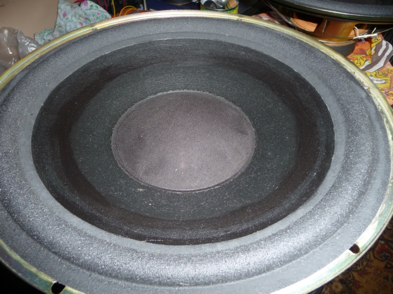

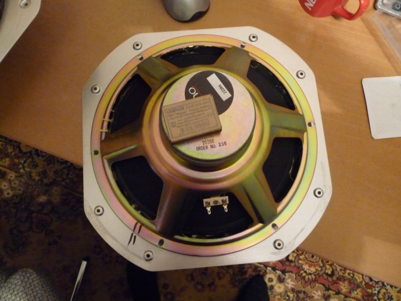

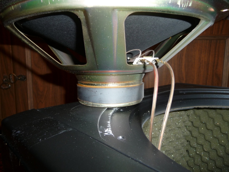

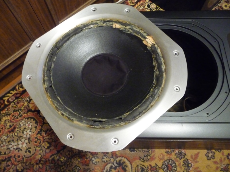

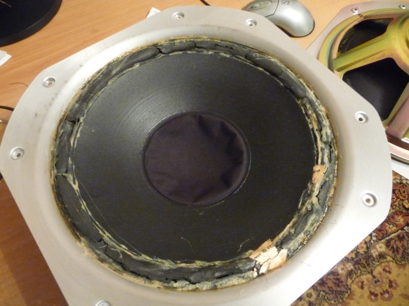

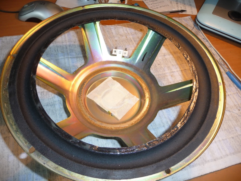

В первую очередь нужно было восстановить НЧ динамики. Вскрыл

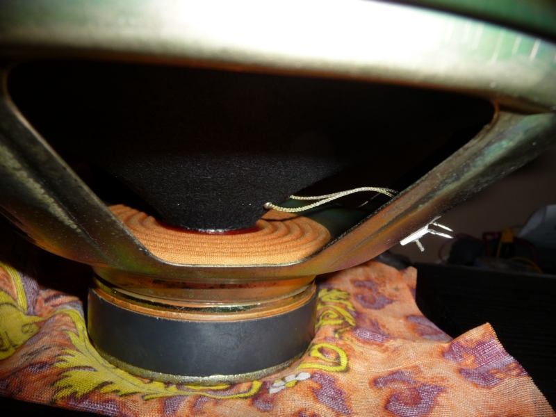

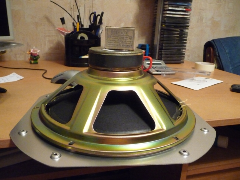

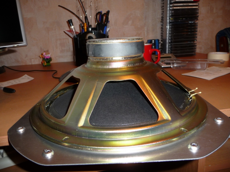

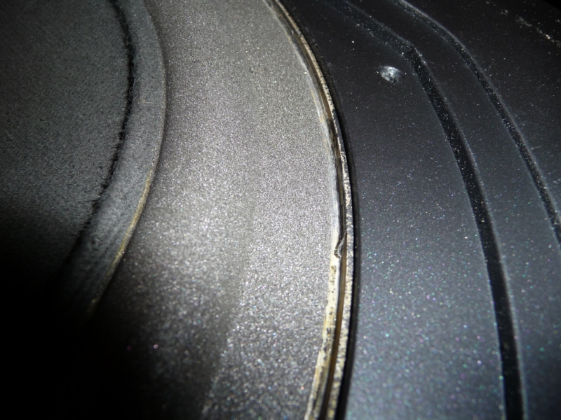

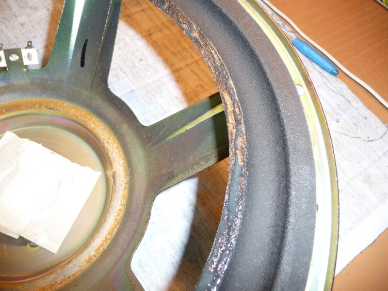

Круглая, 12" штампованная корзина из довольно толстого азотированного металла. Примерно толщиной 1,2 мм. С аккуратными краями окон и кромок верхней части окружности. Снаружи корзина прикрывалась алюминиевой фигурной выштамповкой при помощи которой она и крепилась в панели.
Точно из такого же алюминия были сделаны накладки на 4" СЧ динамики и рупора на тканевые 1" купольные пищалки.
Внешняя часть фронтальной панели представляла из себя пластиковое и фигурное литьё.

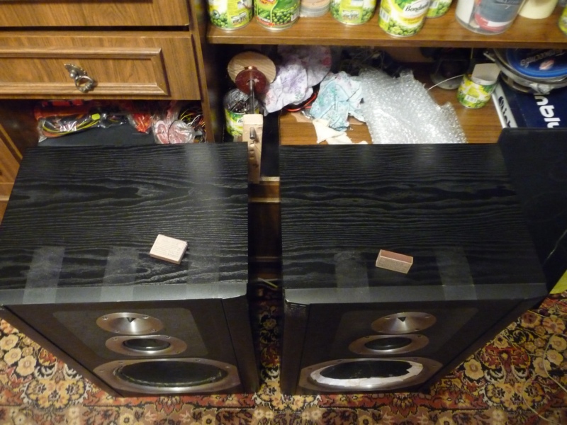

Магнитная система данных НЧ динамиков маленькая для такого диаметра подвижки. Можно судить по спичечному коробку приложенному к МС.
К сожалению ни размеров МС, ни размеров катушки я не снимал. На память - катушка вроде как двухдюймовая в четыре слоя.

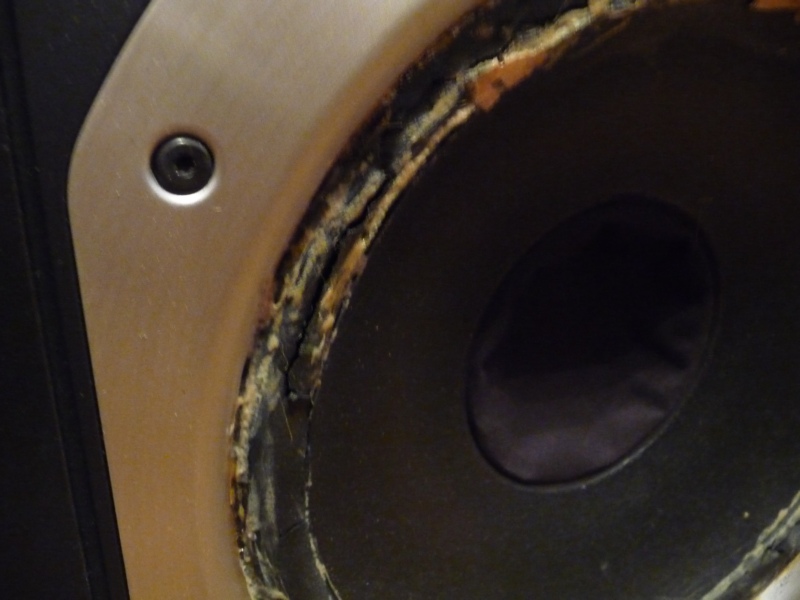

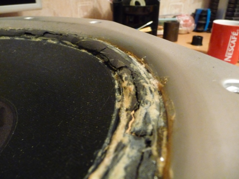

Внешний вид динамиков вызывал своим удручающим видом не очень положительные эмоции.
P1170818.JPG P1170819.JPG P1170820.JPG P1170831.JPG P1170832.JPG P1170833.JPG

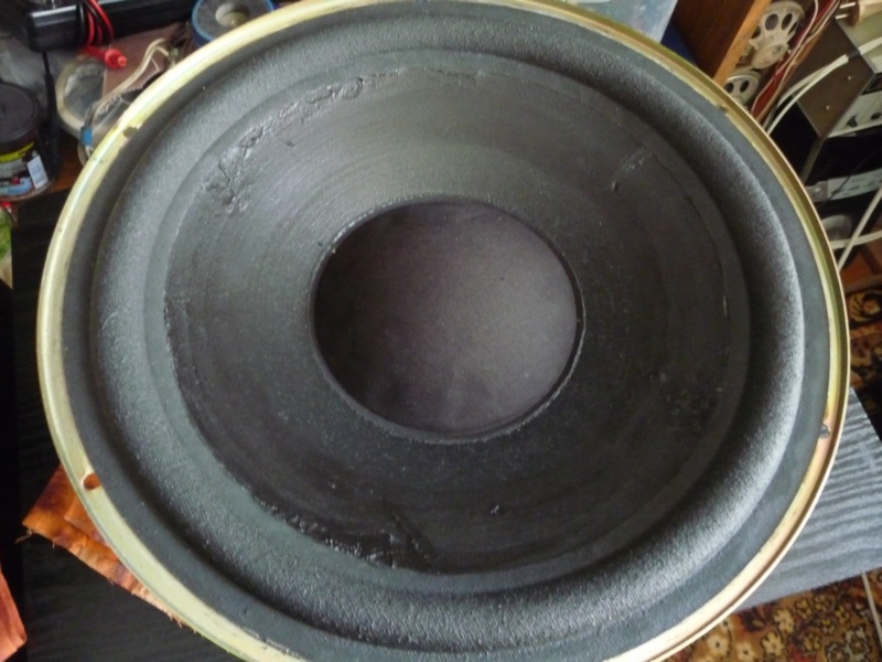

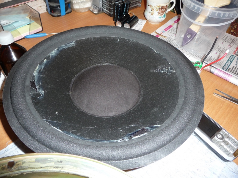

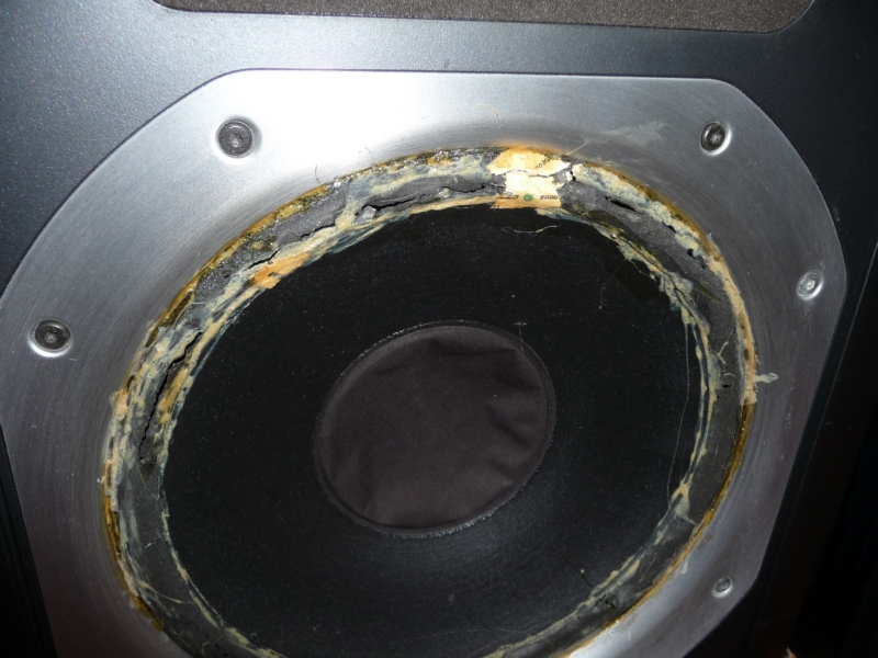

Местами заляпано клеем до невозможности. Тканевые, продуваемые колпаки вмяты вовнутрь от души
Радовало то, что ЦШ не были просажены
Списался с Петром Зодниевым и мне тут же были отправлены его тканевые подвесы нужного диаметра.

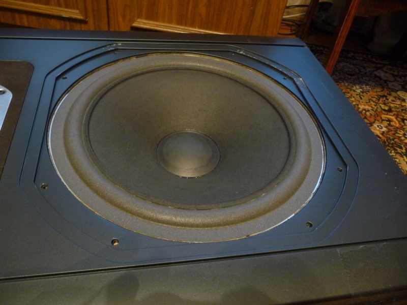

Пока шли подвесы для НЧ Jamo, Решил попробовать Tonsil GDN 30/80/2. Тем более, что по внешнему диаметру корзины он подходил как нельзя лучше в место установки джамовского НЧ. Тонсил был в стадии сборки. Оставалось только приклеить колпаки после полной разборки - ревизии и замены подвеса
P1170854.JPG P1170855.JPG P1170860.JPG P1170861.JPG P1170862.JPG P1170864.JPG P1170867.JPG P1170872.JPG
В этом объёме джамовских АС, 12" НЧ Тонсил выдал на гора такие сумасшедшие: динамику, мощь и НЧ, что у меня появилась мысль оставить его в тех АС.

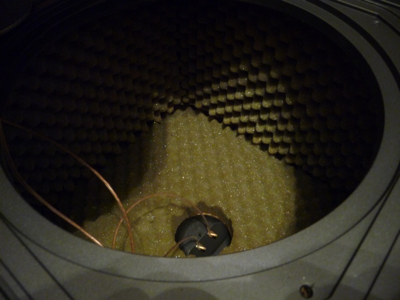

При внешних размерах В х Ш х Г = 748 х 428 х 325 мм, внутренний зашкаливал за 70 литров, что давало возможность раскрыться 12" НЧ от Тонсил. Стенки корпуса с внутренней стороны оклеены пористым, пирамидальным поролоном не очень большой толщины. Им оклеены все поверхности корпуса кроме той части где расположен фильтр.

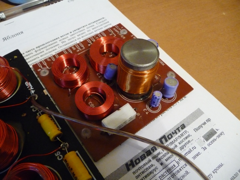

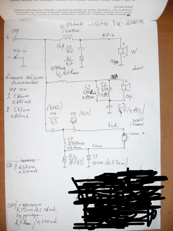

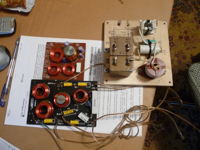

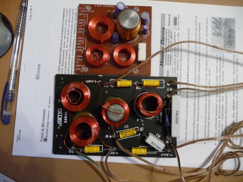

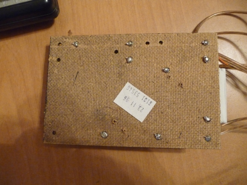

Немного о разделительном фильтре.
Собран он на обычной картонке и пристёгнут к правой стенке корпуса.
Выполнен чисто в датском стиле
Катушка НЧ части фильтра как водится на шпуле из неизвестного мне состава. Остальные катушки воздушные. Для сравнения фильтр от Peerless 1120 индийского разлива.
Как видим, различия лишь в форме конденсаторов. На чисто датском Peerless 1120, фильтр на таких же катушках, но конденсаторы аксиальные и лучшего качества. Соответственно и плата фильтра чуть длиннее индийского Пирлеса. Оба фильтра

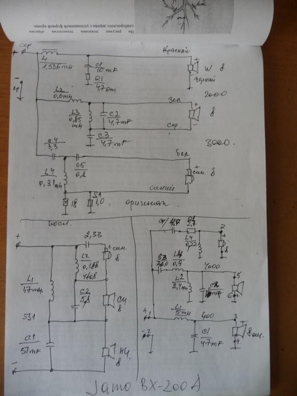

Схема Джамовского без номиналов катушек
Чуть позже фильтр раздербанил и катушки измерил
Были, как водится и лёгкие фантазии по поводу применения пирлесовского фильтра или последовательного
На листке со схемами увверху оригинальный фильтр. Слева внизу последовательный. Справа внизу - фильтр Peerless 1120 (Индия).
Здравый смысл победил. Всё осталось в стоковом состоянии кроме замены подвеса на НЧ.

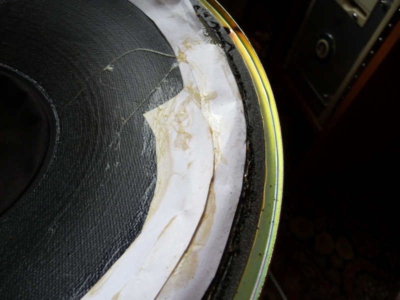

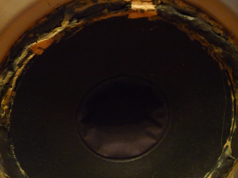

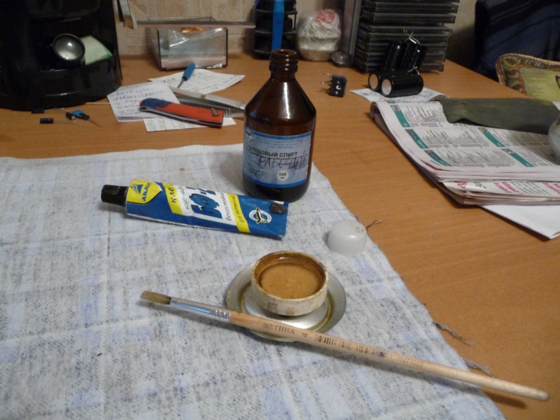

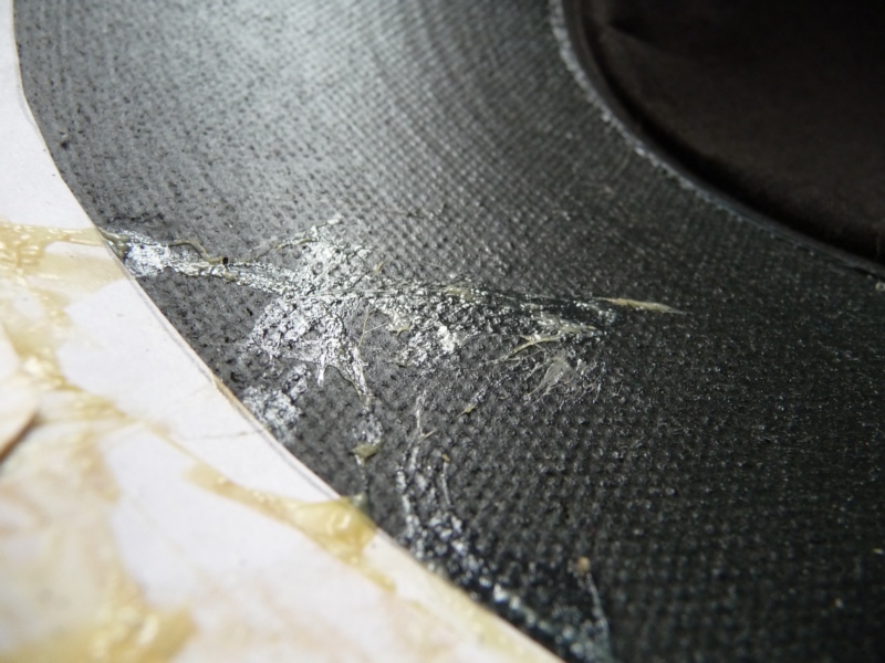

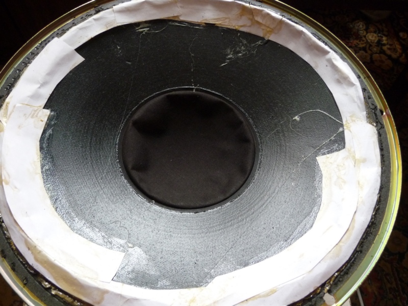

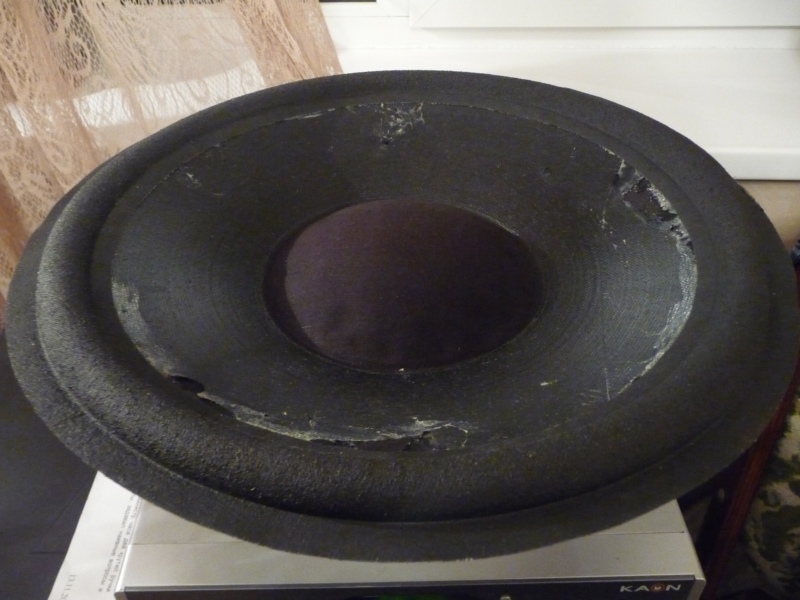

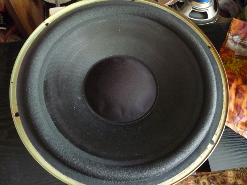

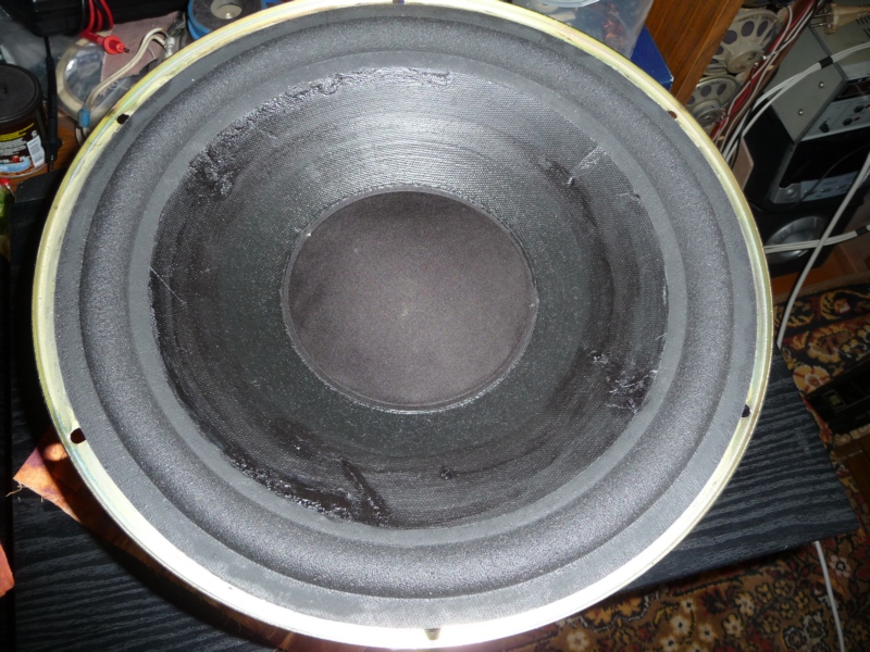

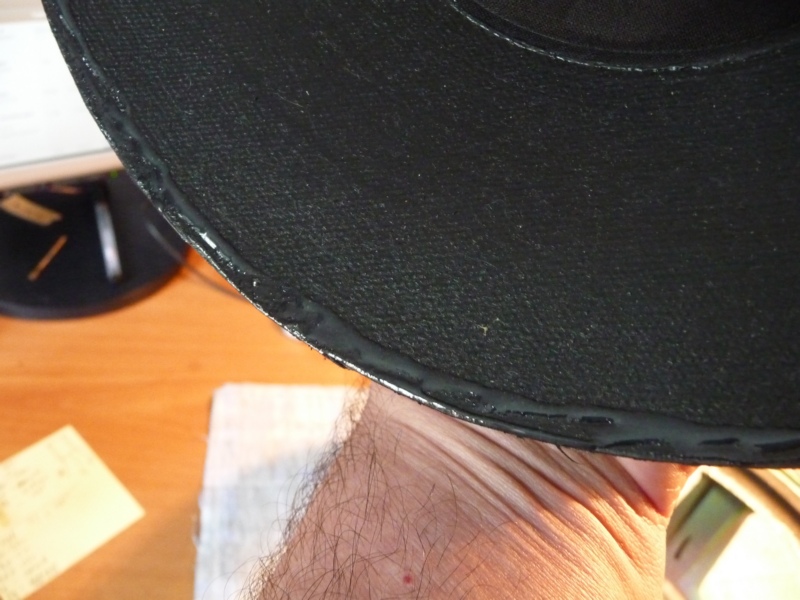

Когда подвесы приехали, занялся диффузорами. Тот "тихий ужас" в виде нашлёпок клея удалить толком так и не удалось. Бумага начинала уходить толстым слоем вместе с клеем.
Подвесы были приклеены на клей Момент Резиновый

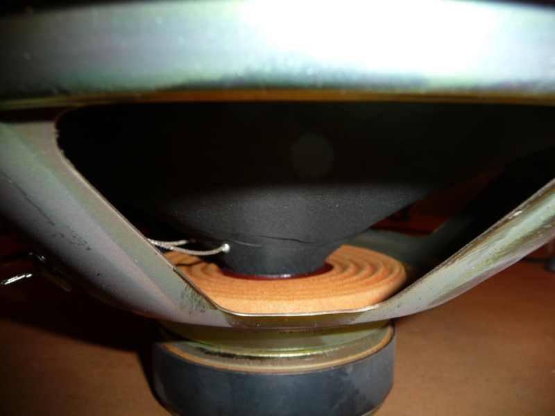

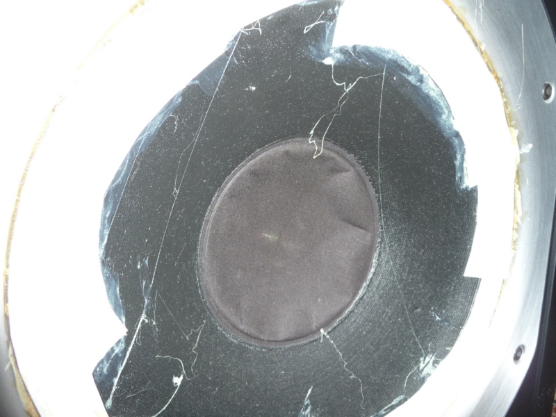

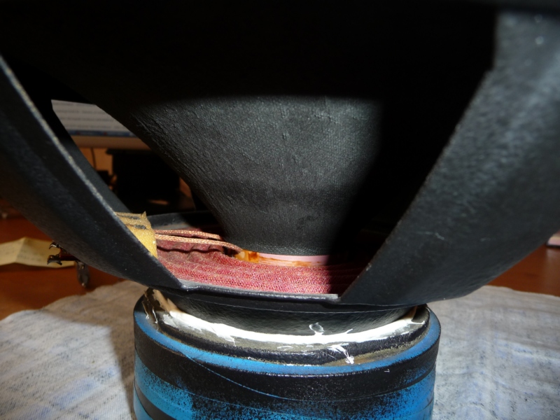

Помимо "невзрачной" лицевой части диффузора, после разборки выявился ещё один дефект. Выше сочленения каркаса катушки / ЦШ и горла диффузора имелись деформации.
Сей дефект был только на одном из диффузоров. Том, у которого подвес имитировался бумагой. Дефект выправлял раствором клея БФ-2

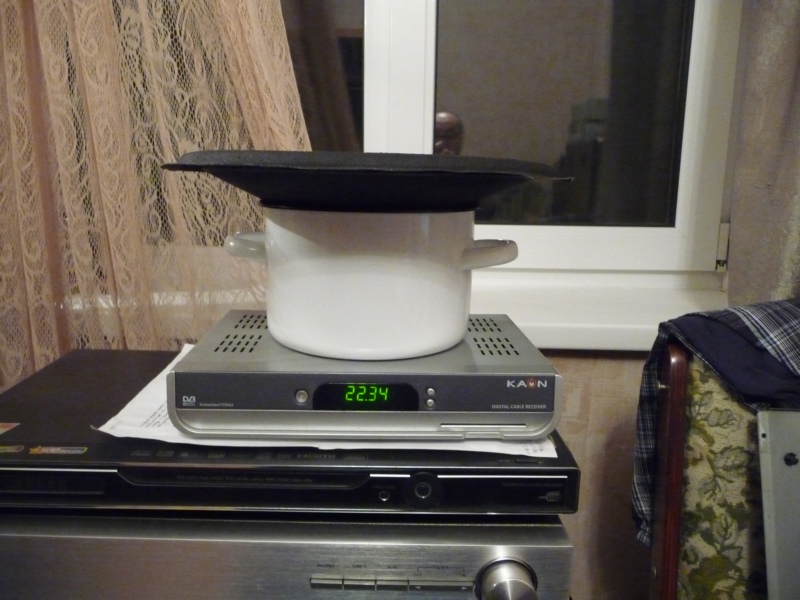

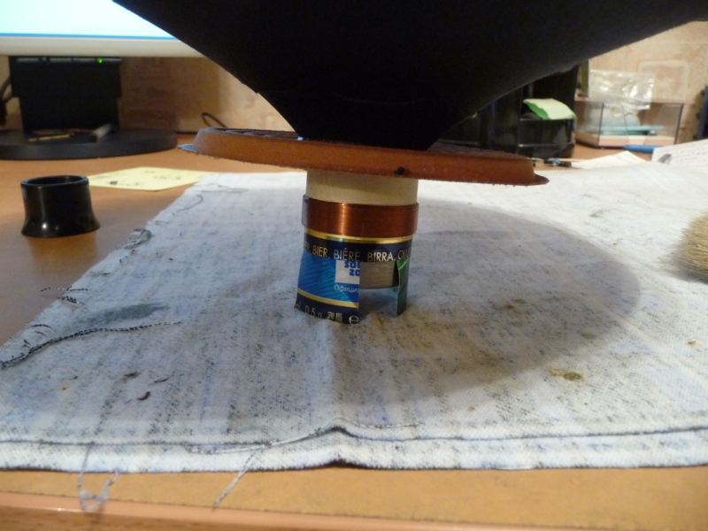

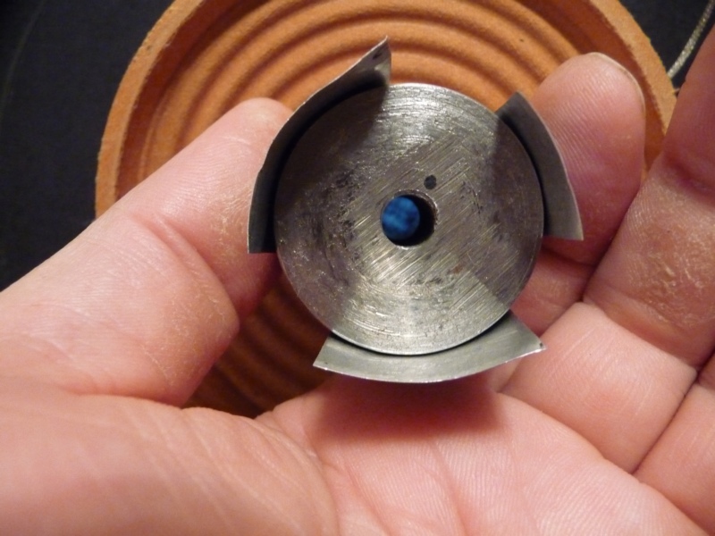

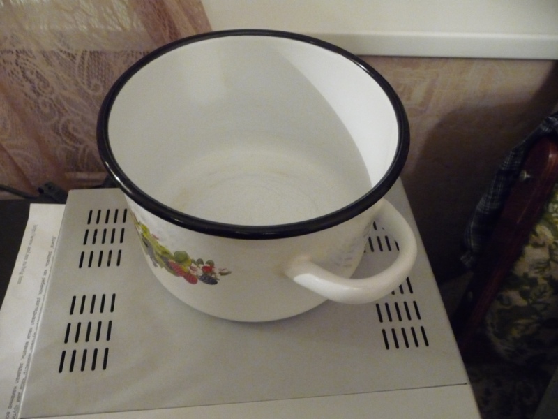

В хозяйстве нашёл подходящую по диаметру и глубине кастрюлю
В каркас катушки был внедрён груз в виде оправки. Нашлась полно-объёмная (позже я стал заказывать оправки в виде толстостенного стакана.

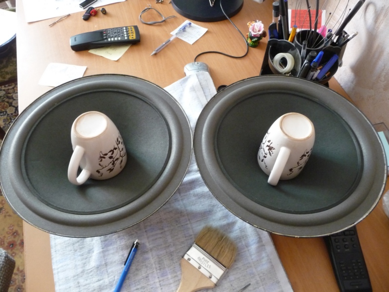

Складки дефекта и естественным образом соседние с ним участки были обильно пропитаны раствором с наружной части диффузора (колпак отклеивать не стал) и диффузор был помещён в кастрюлю
Остатками раствора был пропитан и другой диффузор в том же самом месте. Хоть и бездефектный, но должен походить на собрата.
Впоследствии я такие дефекты устранял тем же самым образом, но только клеем ПВА. Был случай с четырьмя 8" от Дали. Так же без отклеивания колпаков.

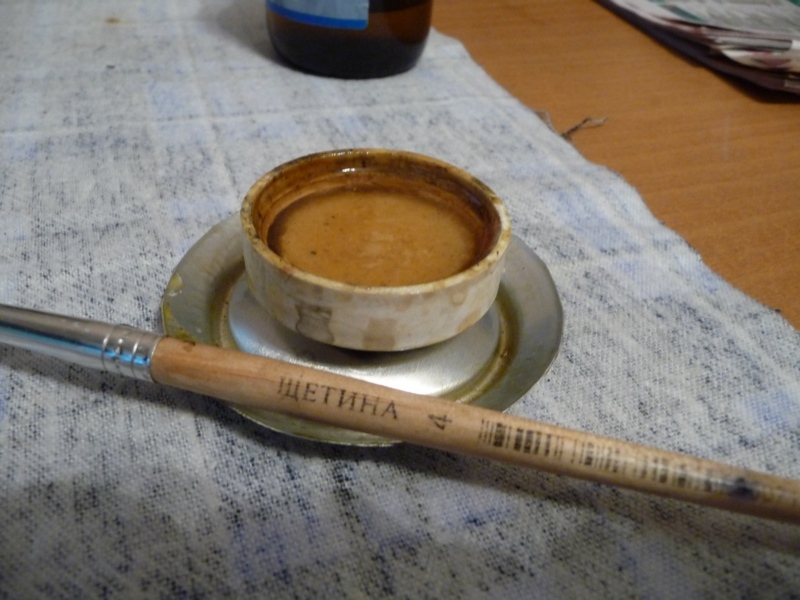

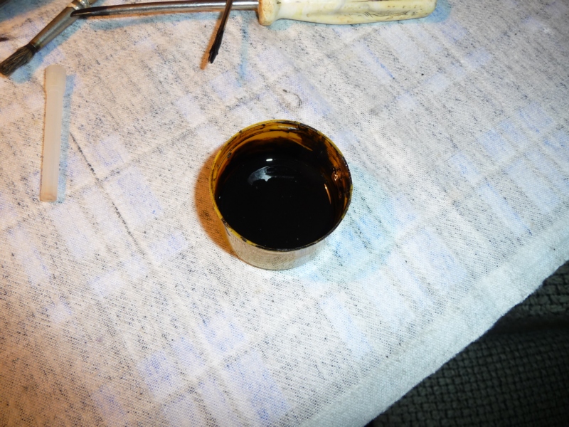

И покрашены. Порошок тонера разводил уже не помню чем. На фото бутылка с бензином... Неужели им?!
Пока красил, смотрелось не очень.
Потом вроде как и ничё так

Акустика была собрана и проверена в деле
Звучание её очень смачное. Недостатка в какой-либо части звукового диапазона не ощущалось. Т.е. с НЧ/СЧ/ВЧ всё в порядке и сбалансировано. Мощность действительно держит приличную не покашливая и не задыхаясь.
Посмотреть вложение 71772 Посмотреть вложение 71773 Посмотреть вложение 71774 Посмотреть вложение 71775 Посмотреть вложение 71778
Азотирование на таком материале не используется, да и ни к чему оно там. Это химическое или гальваническое пассивирование. Применяется для повышения коррозионной стойкости. Цена - копейки, в отличии от.
PS еще покрытие кадмием дает желтый цвет, но это не тот случай
Вполне может быть.
Где-то читал, а может где-то слышал про азотирование железа МС и штампованных корзин..
Вполне может быть.
Азотирование это про упрочнение поверхностного слоя материала. Область применения совершенно другая.
Корзины то штампуют из стали МГ (мягче овна). Там эта поверхностная прочность нафиг не нужна. А вот коррозионную стойкость желательно бы повыше.
Вроде потолще надо.

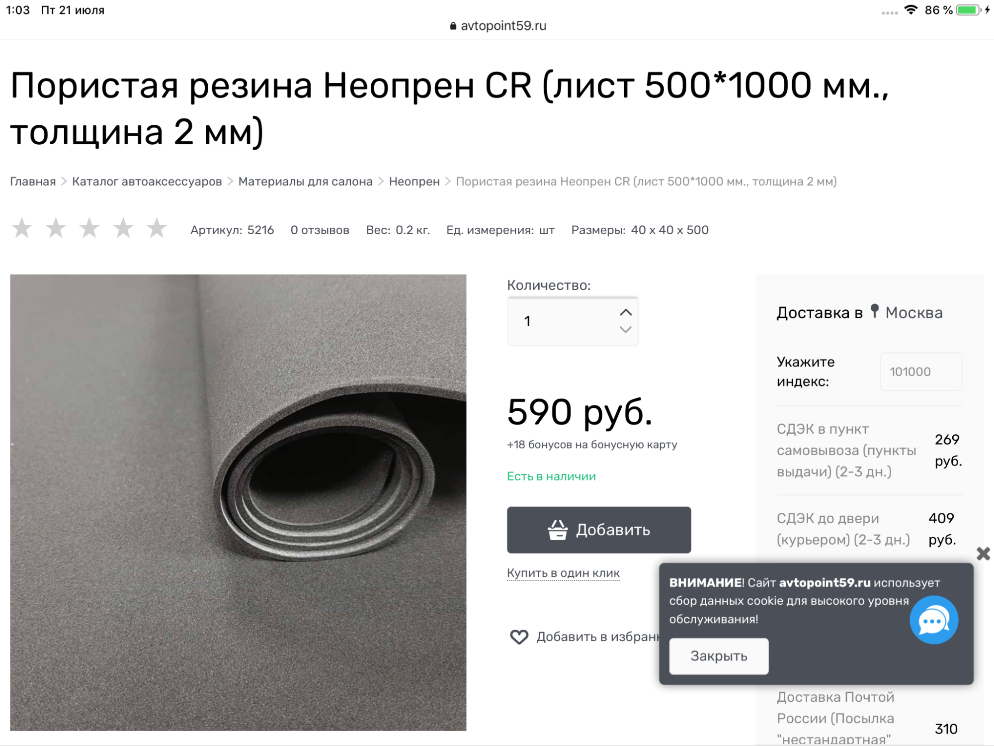

Говорю вам как аквалангист, - в неопрене 7мм толщиной можно нырять зимой подо льдину.
В 2мм - вполне комфортно в воде до ~плюс десяти.
Если двухмиллиметровый лист неопрена не наклеивать всей поверхностью (чтобы не было натяжения), а закрепить его по краю и точками внутри периметра, то его шершавая и мягковатая поверхность послужит прекрасным звукопоглотителем.
