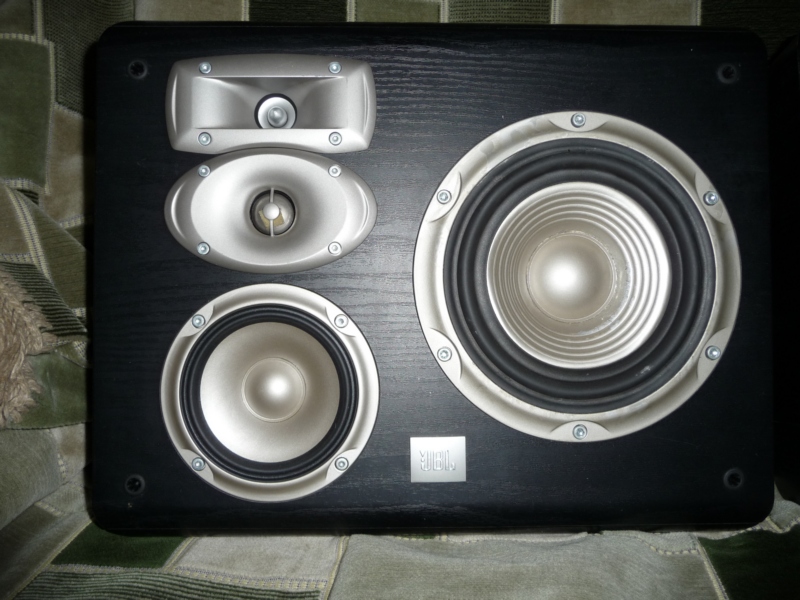

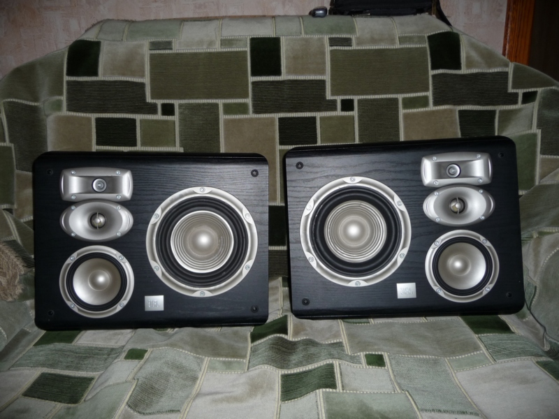

Попали сегодня в руки такие колонки. Как говорят, прямые потомки легендарных JBL 4310.
Мексиканская сборка, одну пришлось проклеить изнутри по углам в нескольких местах из-за дребезга корпуса на низких частотах.
Есть ли для них какие-нибудь модификации-доработки?

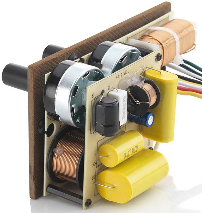

А как же! ))))) https://ldsound.info/jbl4312b-remake-crossover/
Но в ваших фирма просто разорилась на фильтрах, такого наворотили. по чесноку.
В моих пациентах рука нащупала нечто с пачку сигарет и тремя детальками на платке. Увидел схему в сети- не поверил, такой там позор на фильтрах . Цыганский вариант."все украли"
Это я уже видел, сайт весь просмотрел. Но модель-то другая, с количеством деталек всё в порядке.
Вот там электролитик какой-то виден, стоит ли его поменять на плёнку? Опыт с кроссоверами у меня совсем небольшой.

Нормальные пацаны меняют электролит на пленку с докинутым к ней резючком в Ом-два.
Но обычно если вижу на ВЧ фильтре всякие неполярные Бенники, выставляю их оттуда, меняю на пленку.Благо, есть всякой и много.Микрофоном смотрю результат.
Чаще гадится звук не столько от кондеров, сколько от собачьих фильтров, сделанных по принципу защиты от дурака, чтобы непросто было упалить пищалы , навалив сдуру.
Классический 3-й порядок отлично защитит пищалку когда он на 5 кГц. Рассказы про то, что 3-й порядок плохо и надо 1-й - так себе истории. Их обычно рассказывают те, кто не умеет в фильтры. Это не значит что надо высокий порядок, вполне можно обойтись вторым порядком и делителем.

А плата фильтров со всего одним электролитом мне понравилась.
Маленькая катушка похоже на феррите намотана – распыленное железо по другому выглядит. Филипс такие катушки даже в простые АС с изодинамиками ставит в ФВЧ.

Почему JBL продолжает ставить вч-сч горизонтально десятилетиями, направленность же выходит узкая? Сколько Meshin'а корили за такое расположение, в своих и чужих темах видел наставления так не делать.
23 Май 2020
2,132
910
57
Поддерживаю! Есть мнение: их на бок ставят, тогда СЧ и ВЧ "правильно" расположены будут. Но это не точно –, а гири по 25 кг неохота ворочать.

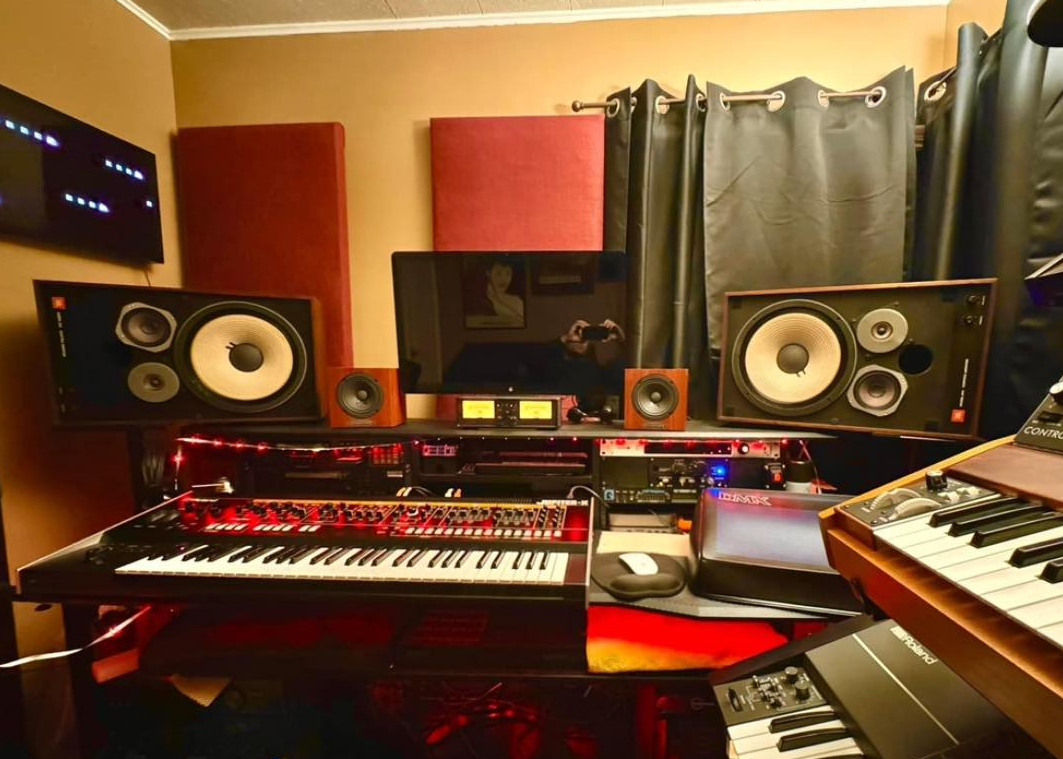

Можно не делать, я уже в Supermercato за стеллажами вчера вечером махнул. За незеркальные панели ЖиБиЭлям минус в аудиокарму! Пусть идут н@хрен – ошиблись они при сборке АС и боятся признать это. Дело в другом – для пары незеркальных АС фильтры должны быть тоже разные...
alq
23 Дек 2024
302
167
9
Кубики 15 на 15 см типа "мониторы" аж от самого Телепунькина -на верхнем чернобелом фото- привозили для знакомства. Чуда не случилось, пукалки без баса. Зато понты выше крыши.
Я думаю это просто для разных целей, не имеет смысла ждать от них того же, что и от JBLей.
Те что я ковырял, зеркальные.
Дмитрий Б.
18 Янв 2022
2,874
2,144
96
JBL в нижнем фото - ну, не отзеркаленные, если придираться. А если включить спеца- то у принципе главная акустическая ось у них обеих находится аккурат промежду трех динамиков. И обе энти оси находятся примерно на высоте обеих ухов нашего звукорежопера. Так что все в пределах ворот рамок.
