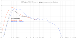

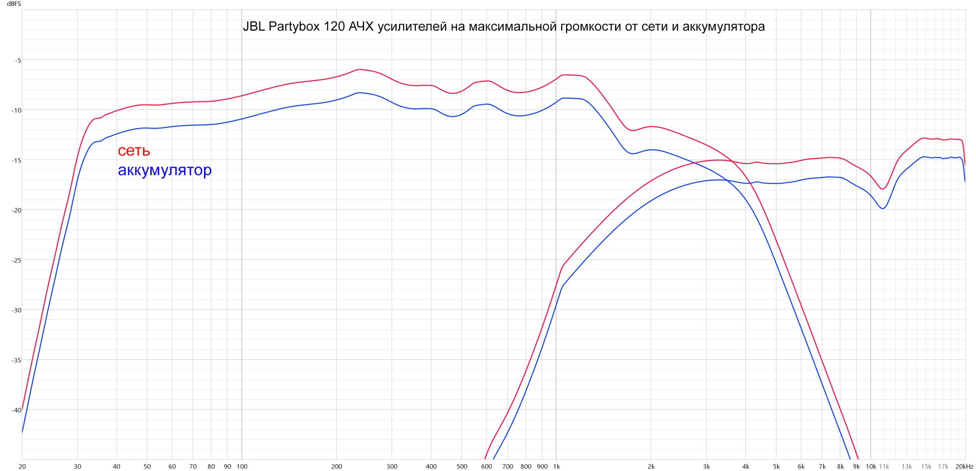

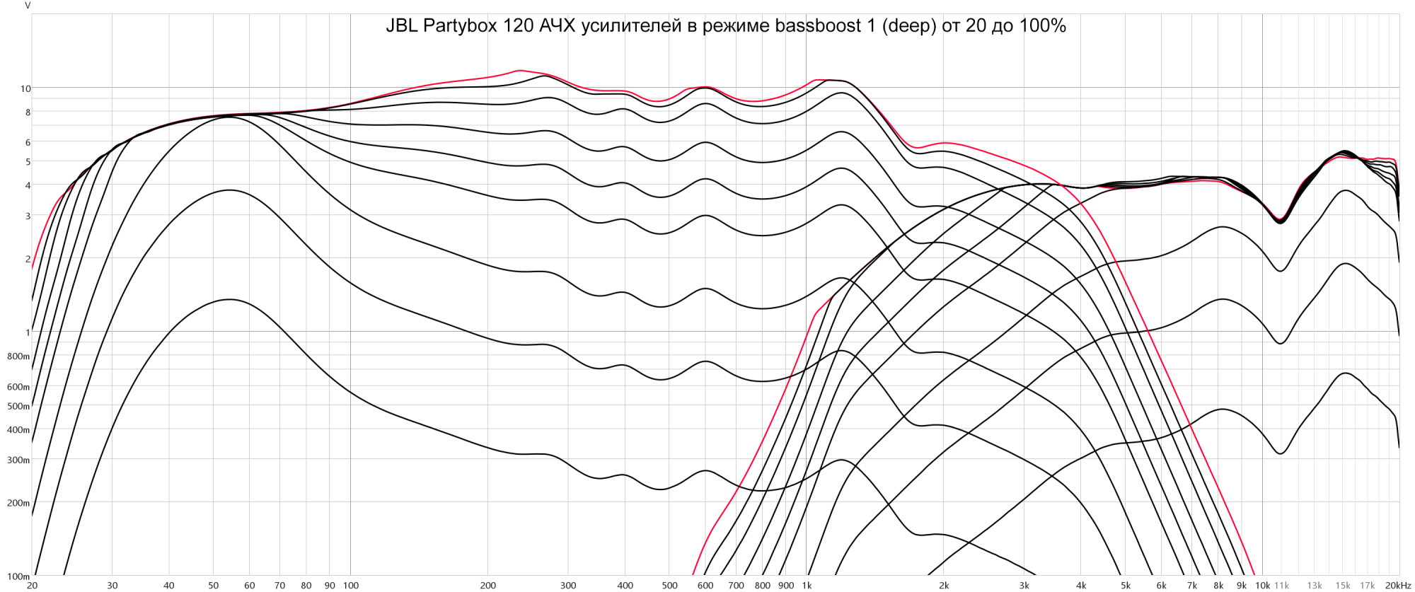

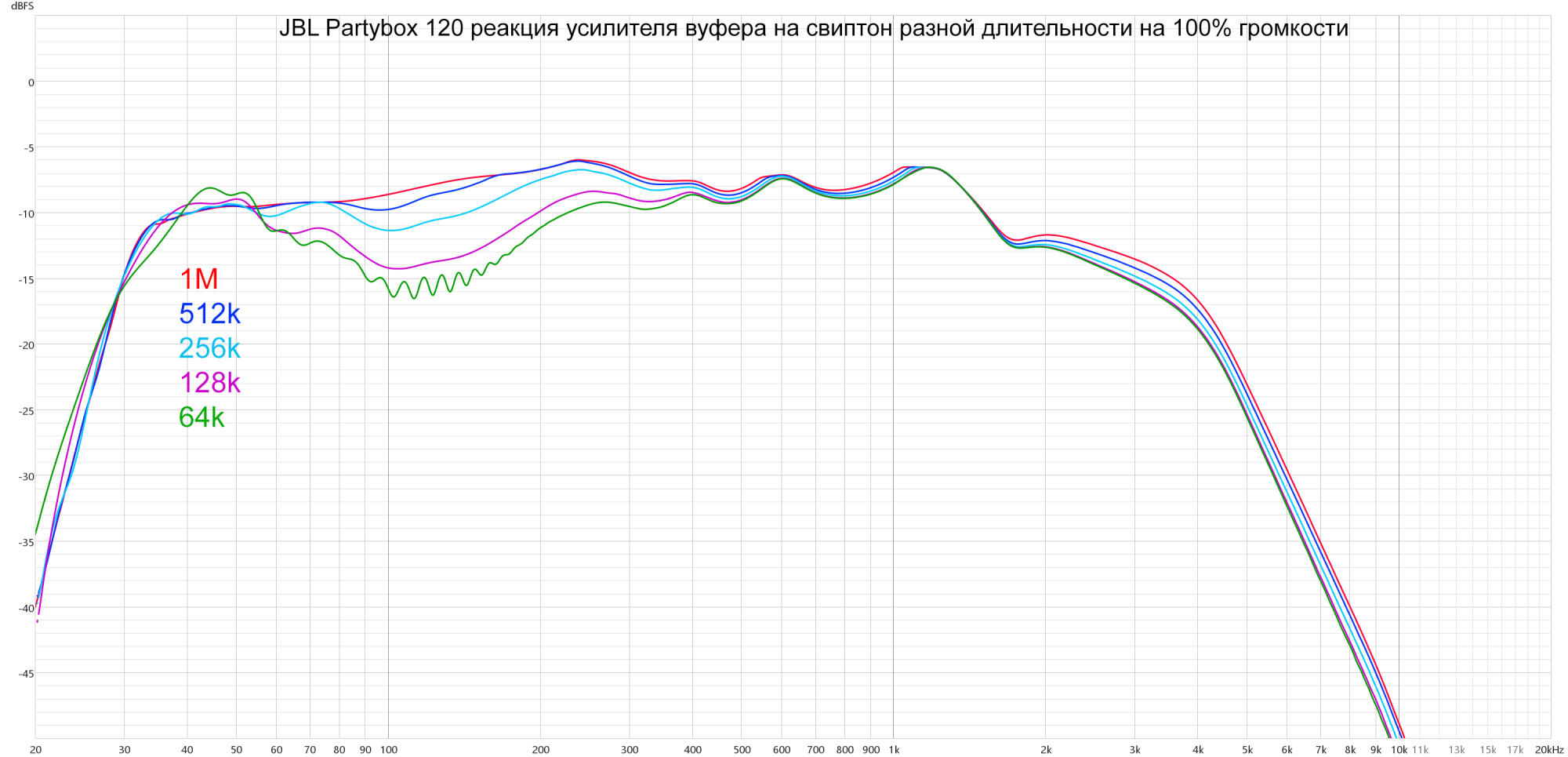

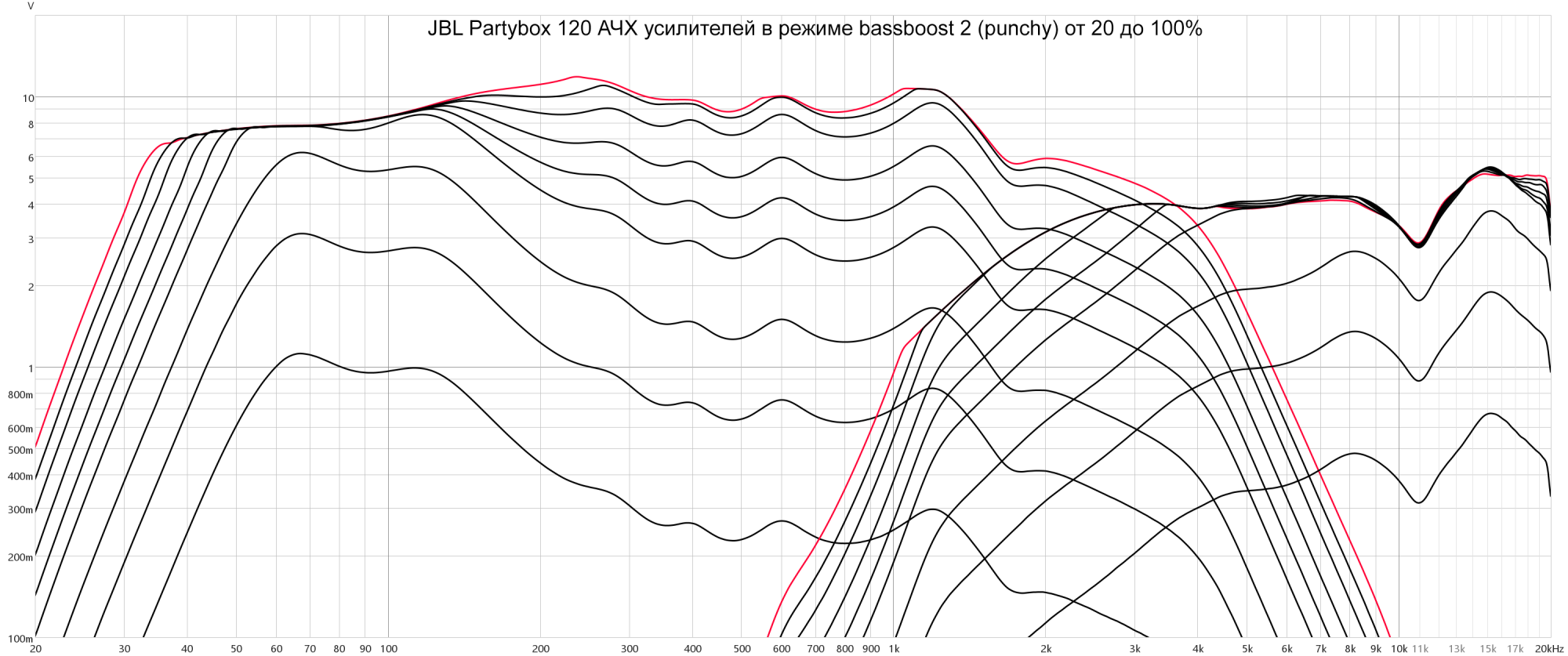

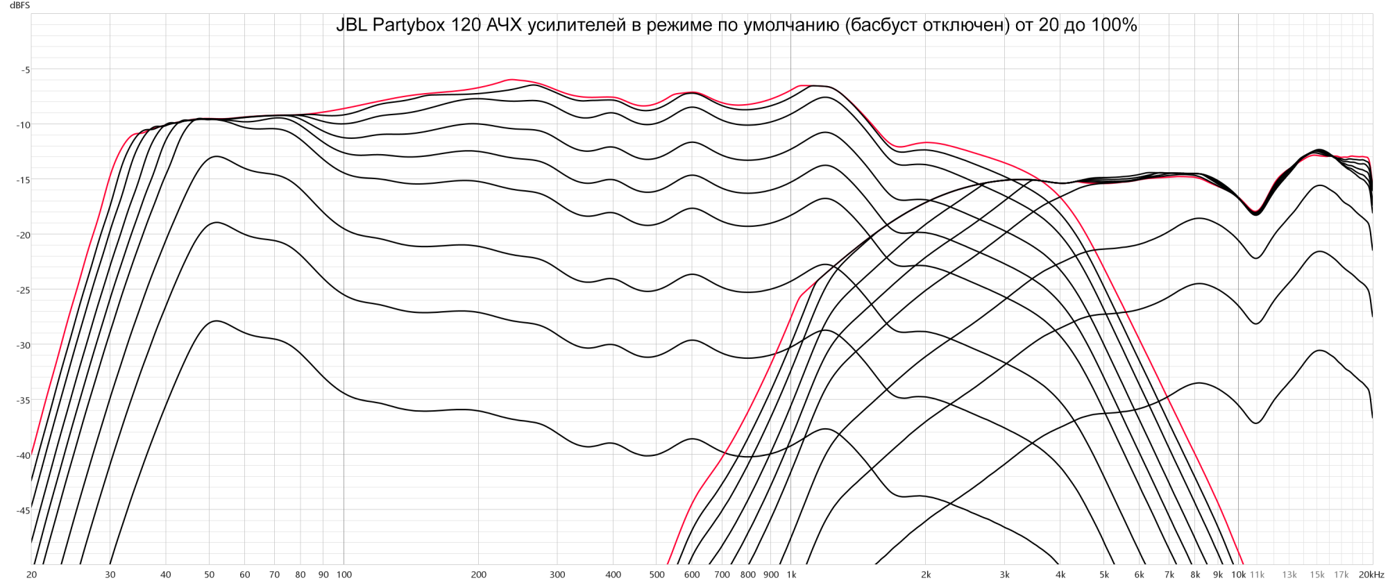

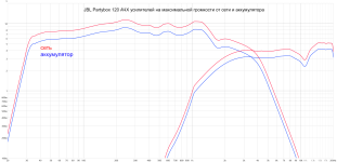

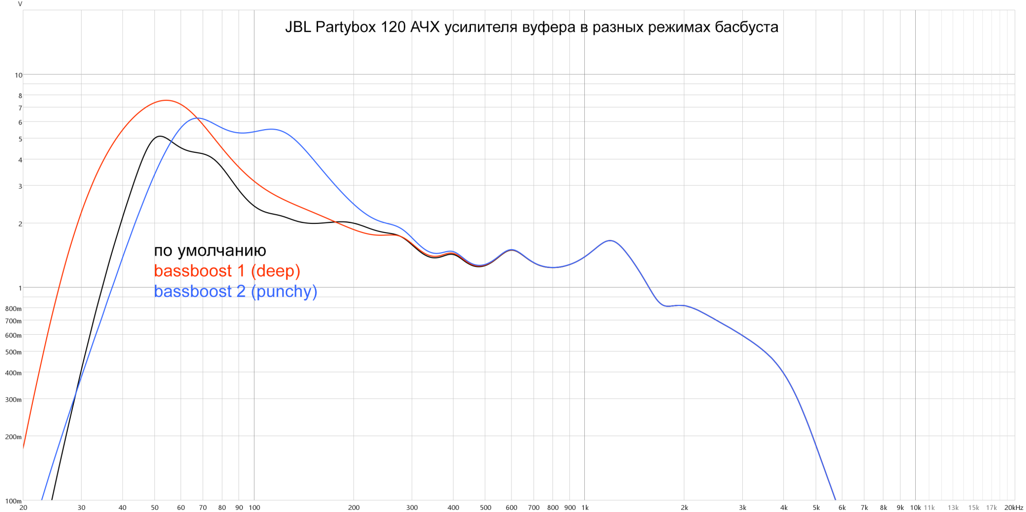

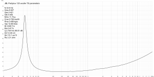

Графики дублируются в децибелах и вольтах

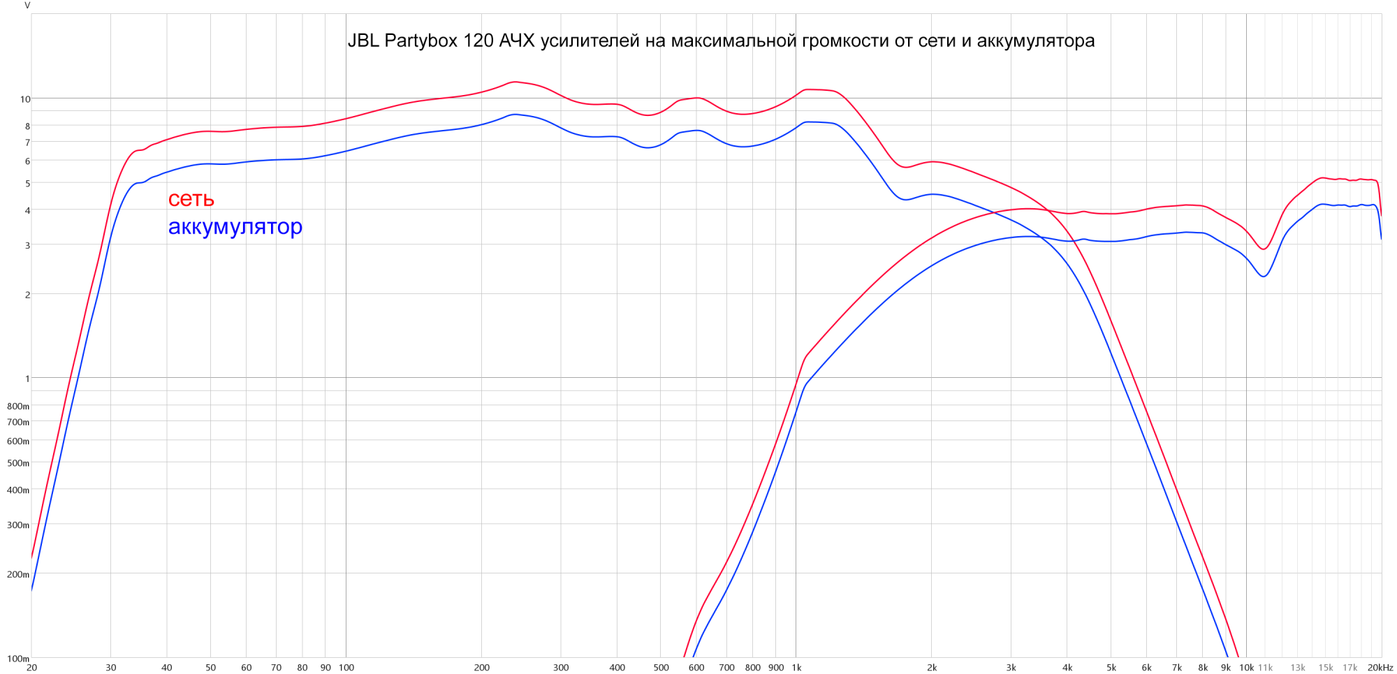

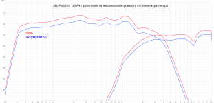

    165.9 KB · Просмотры: 16

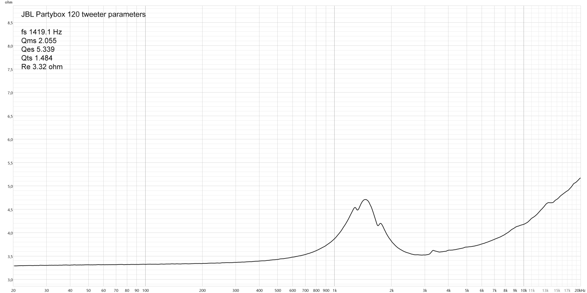

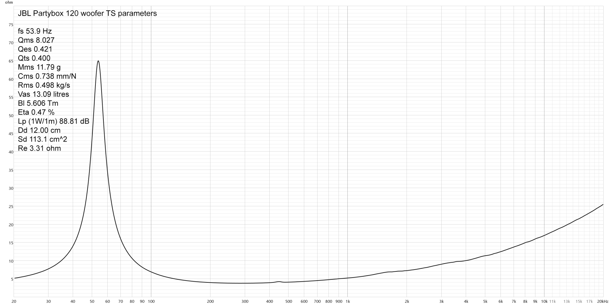

    160.1 KB · Просмотры: 18
    213.8 KB · Просмотры: 13

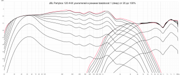

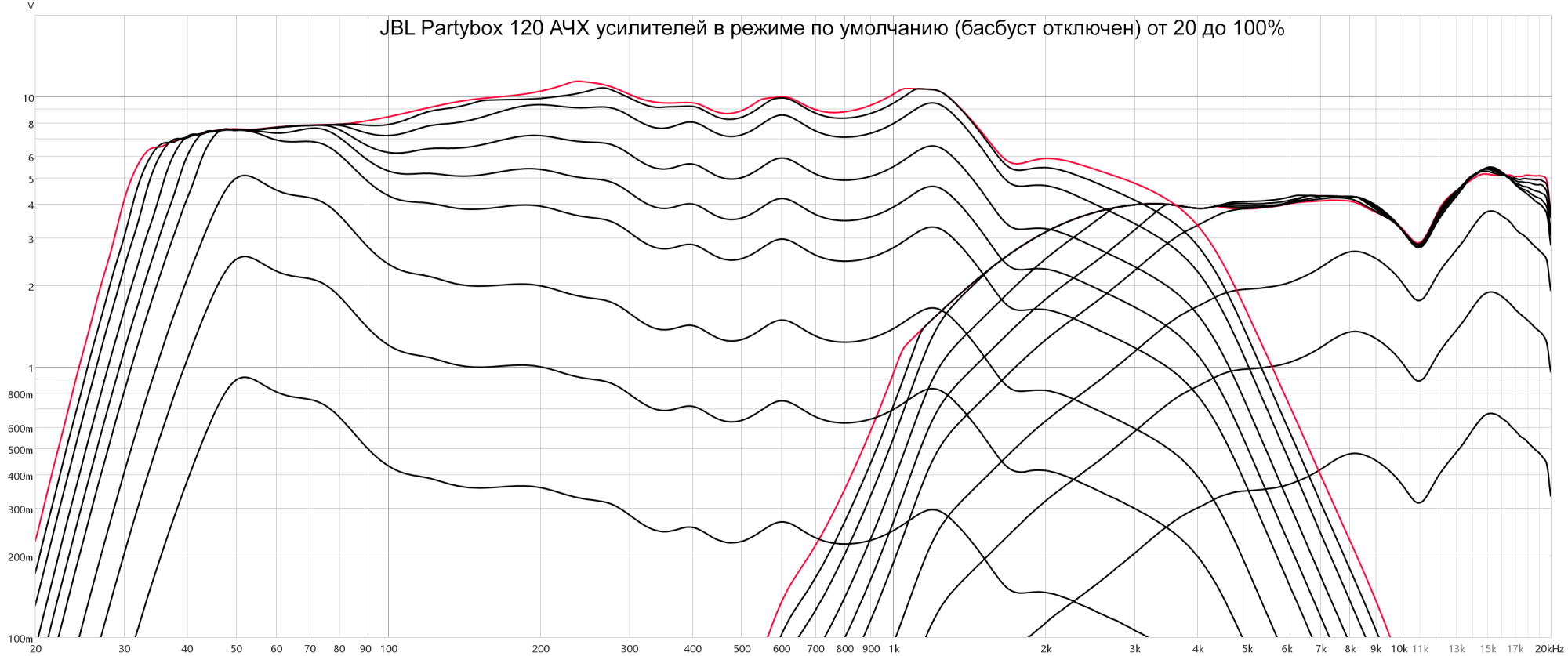

    465.9 KB · Просмотры: 11
    472 KB · Просмотры: 13

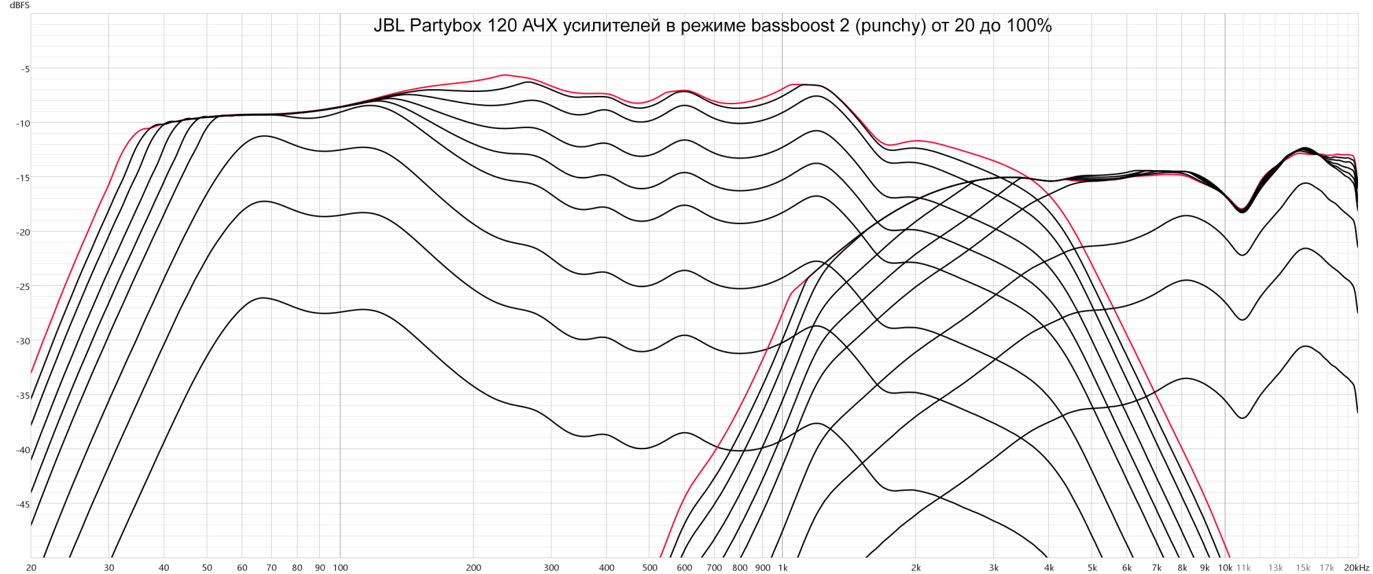

    457.8 KB · Просмотры: 12
    461.9 KB · Просмотры: 11

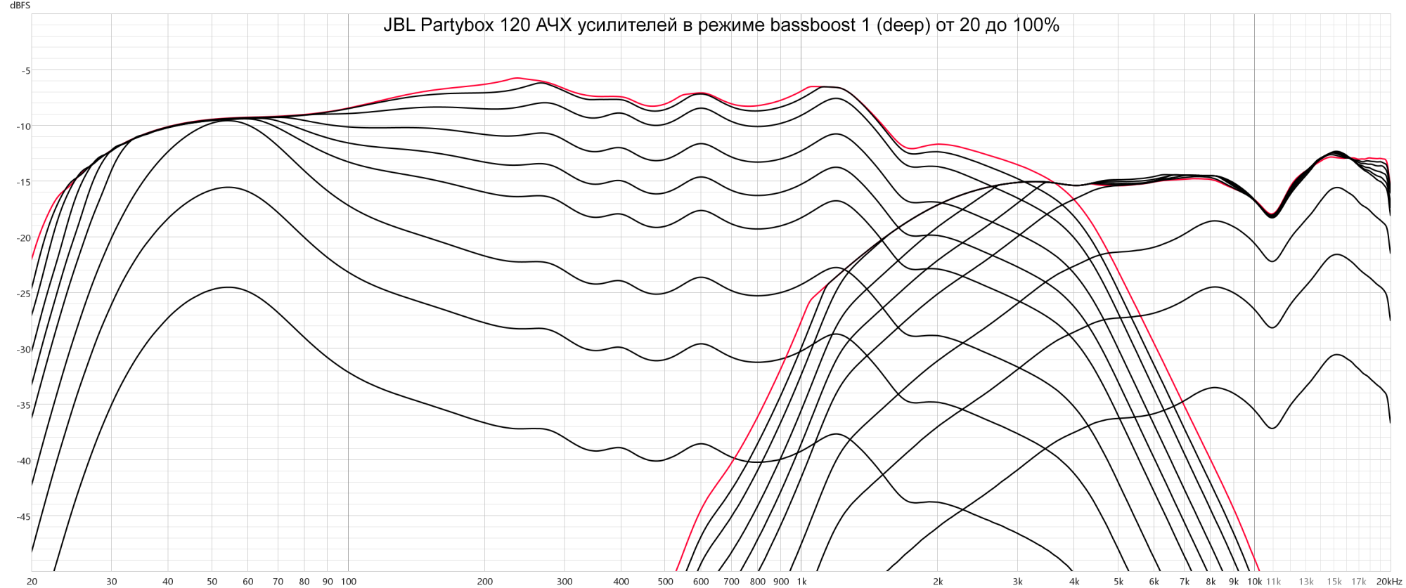

    440 KB · Просмотры: 11
    443.3 KB · Просмотры: 11

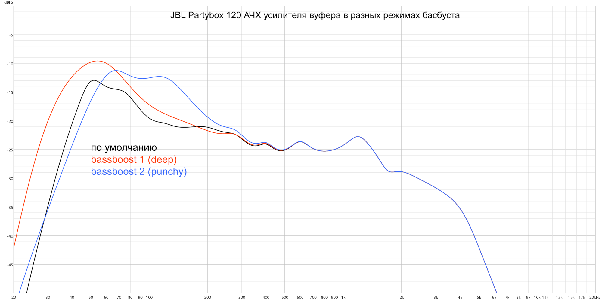

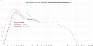

    157.3 KB · Просмотры: 12
    161.1 KB · Просмотры: 11
    102.5 KB · Просмотры: 12
    163.1 KB · Просмотры: 16

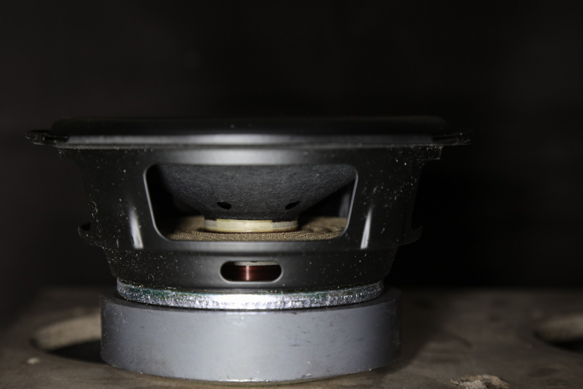

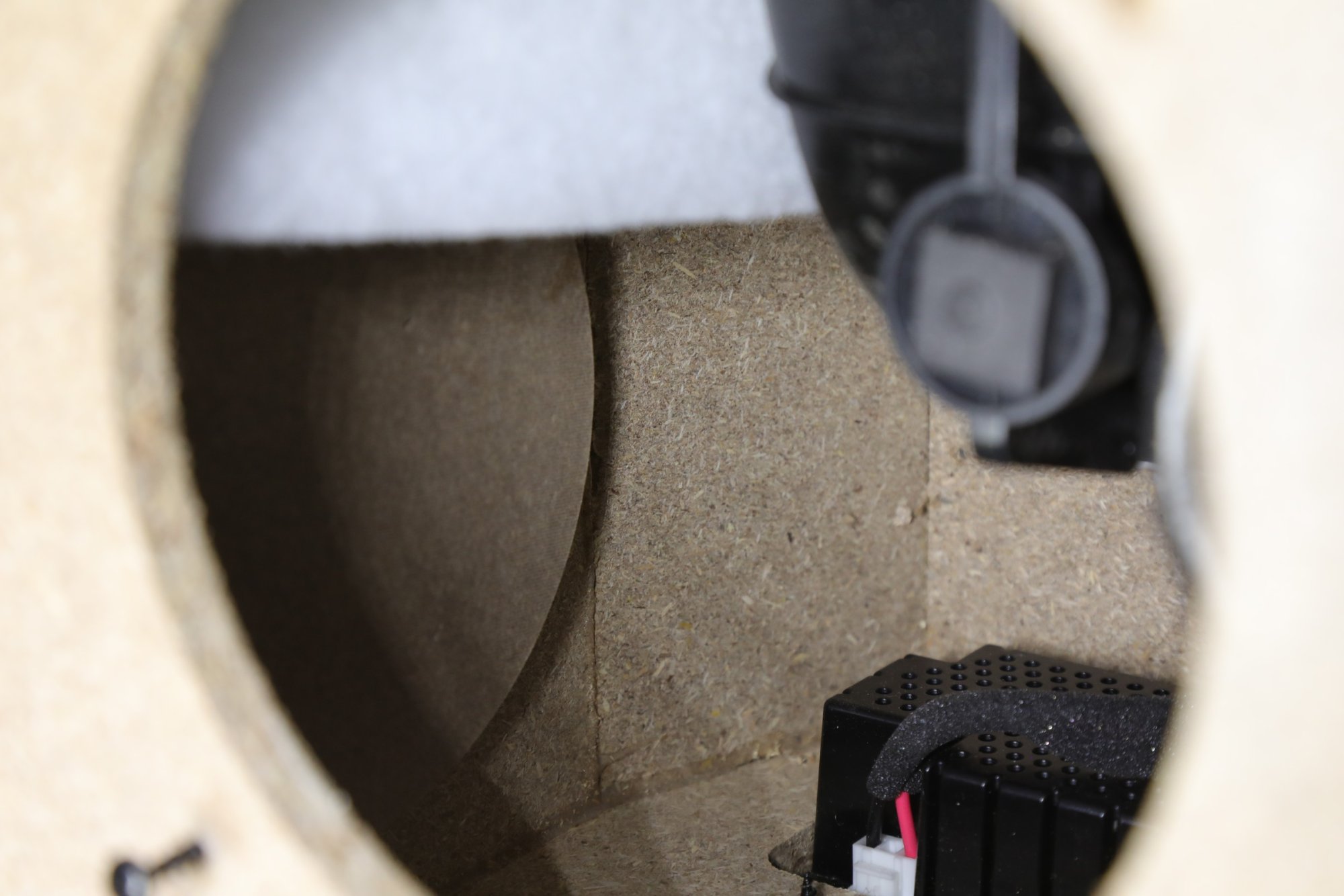

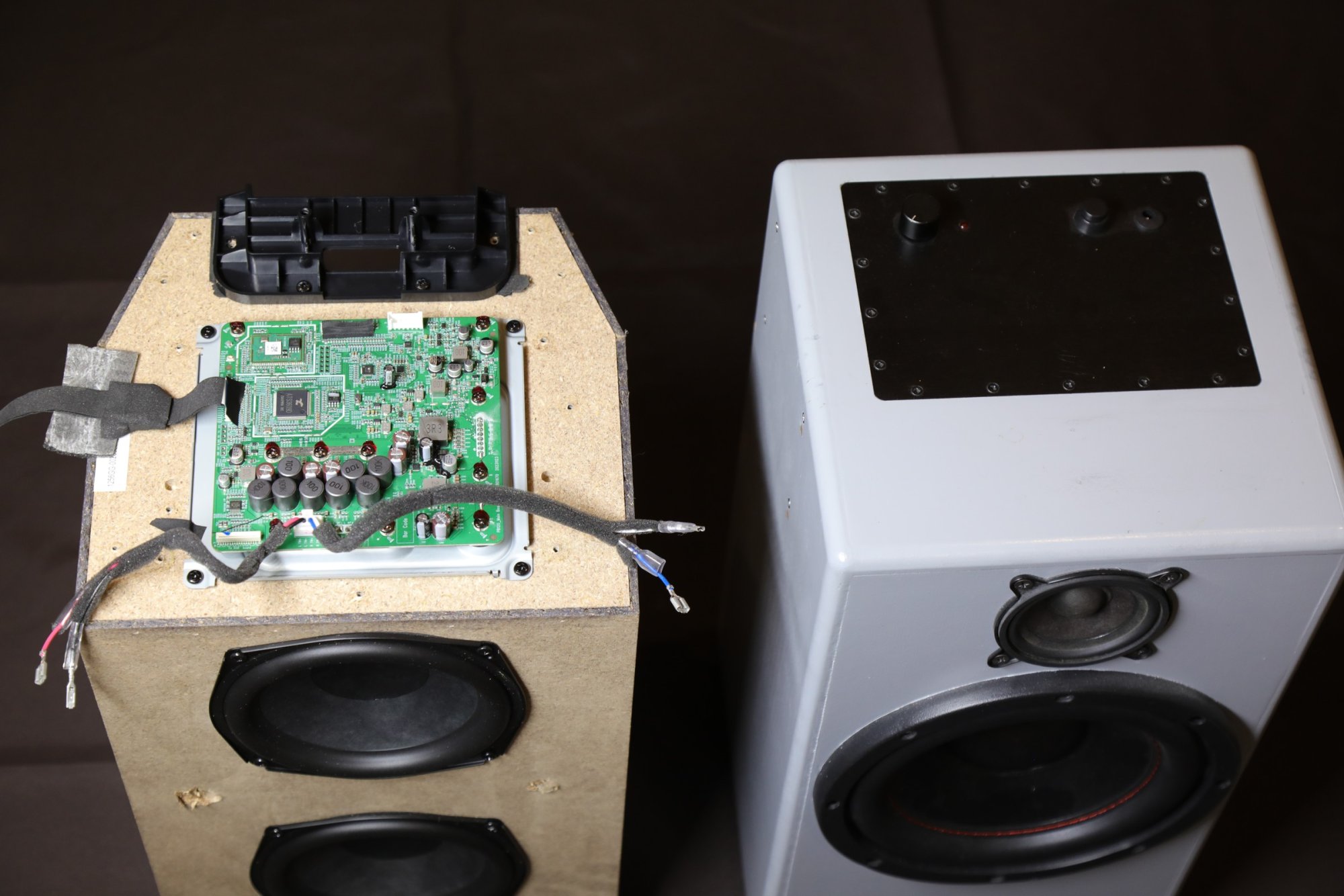

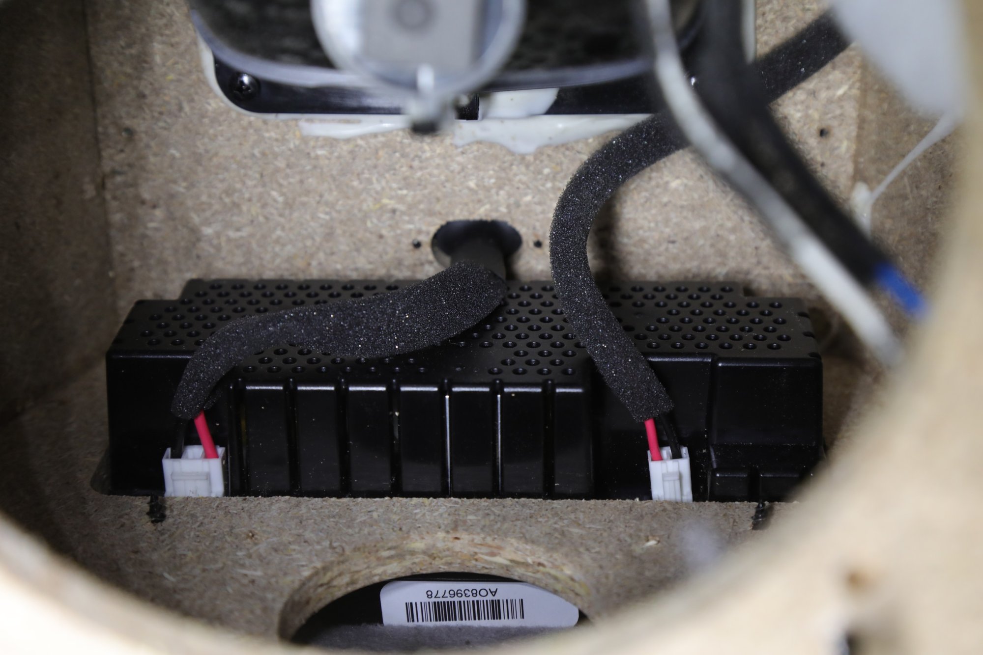

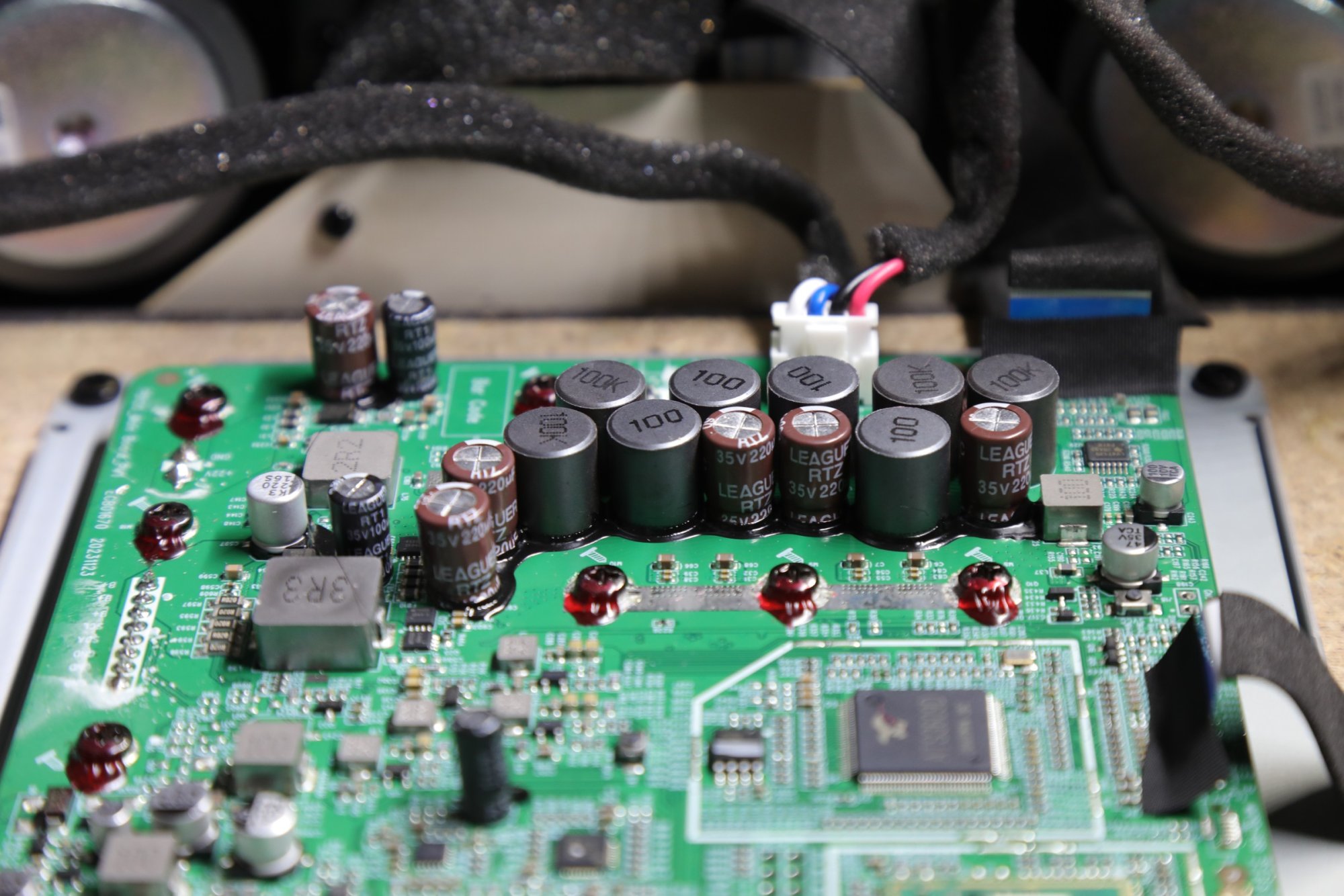

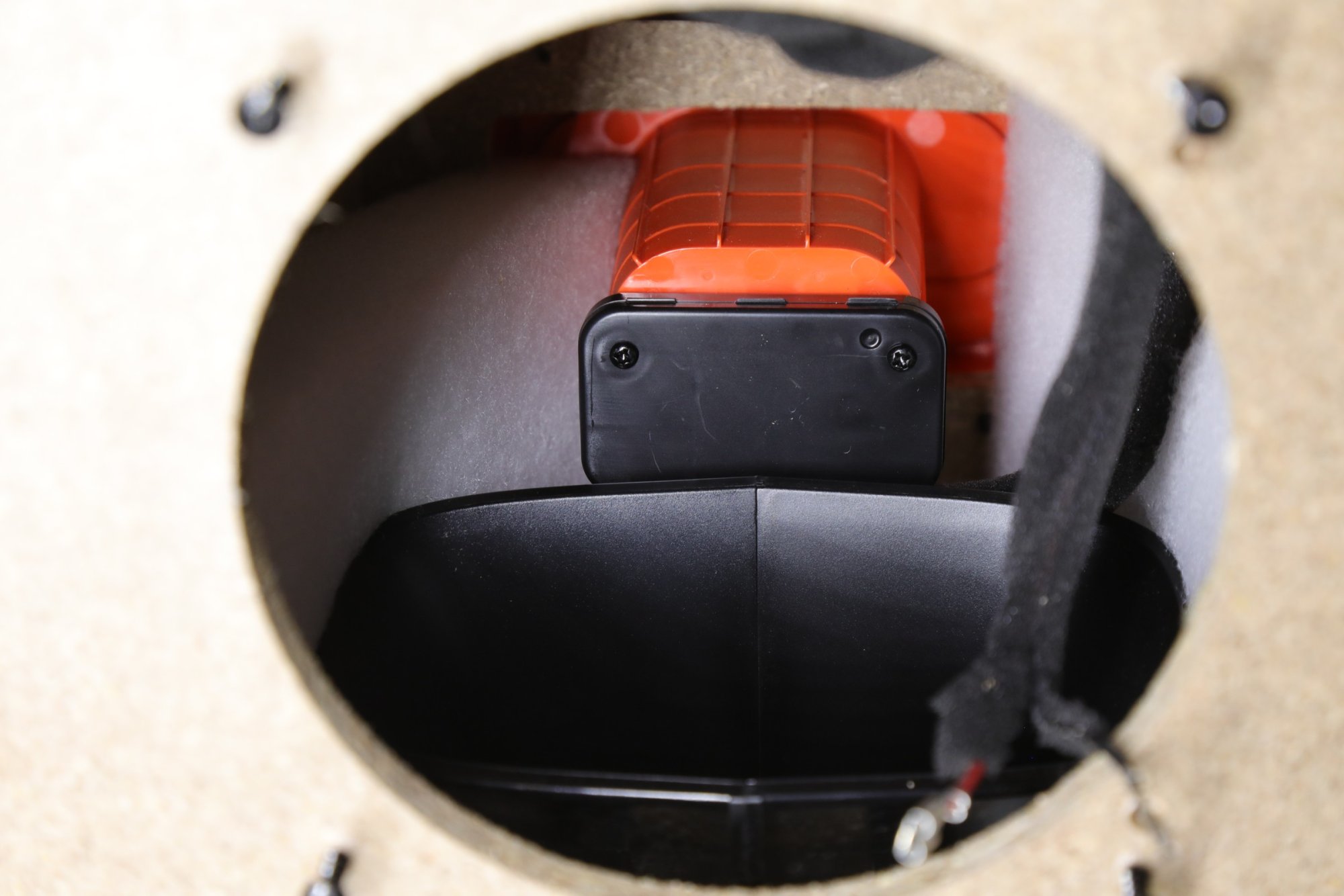

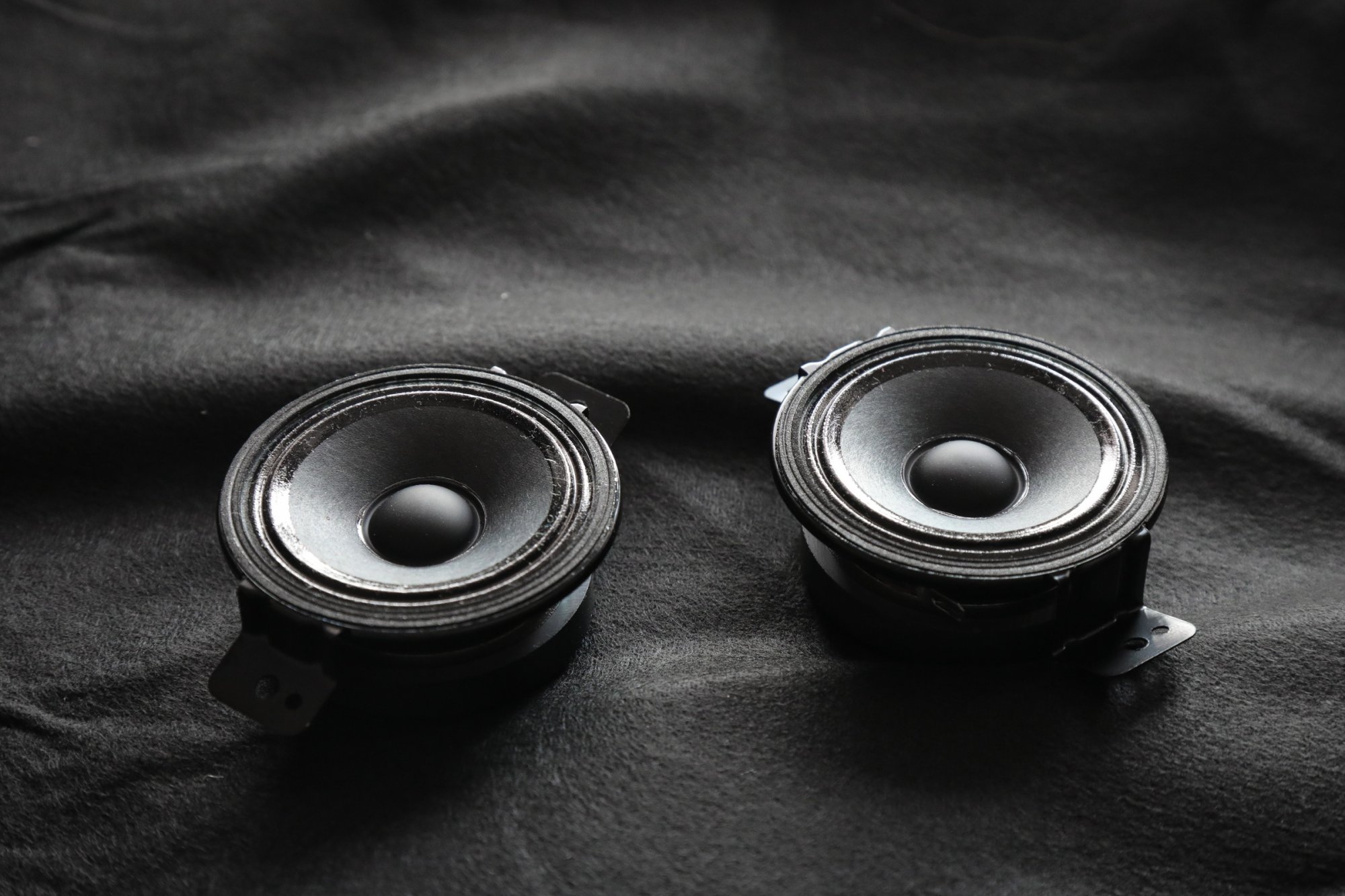

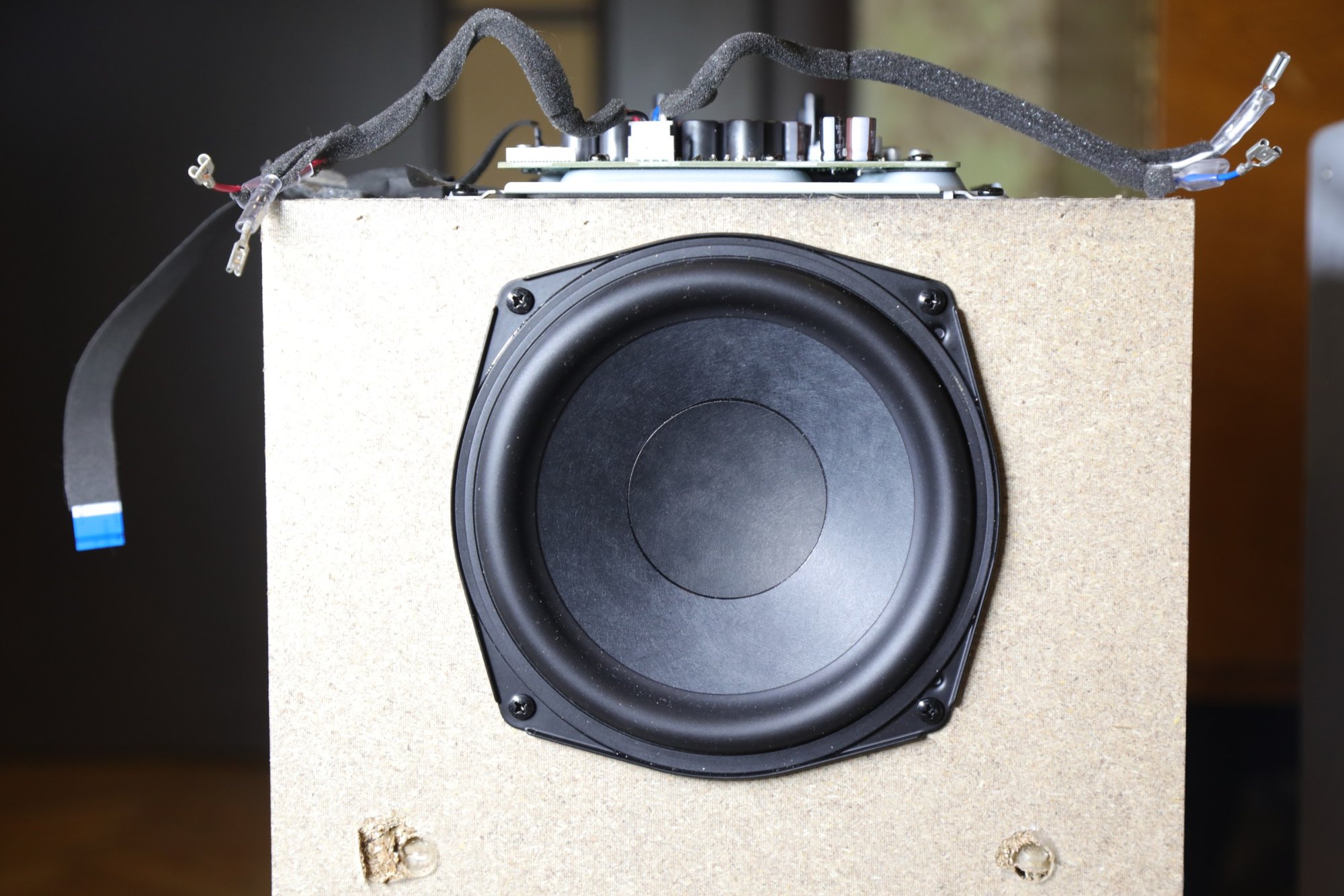

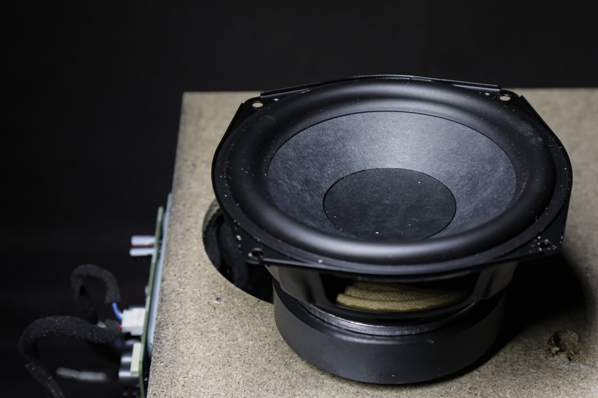

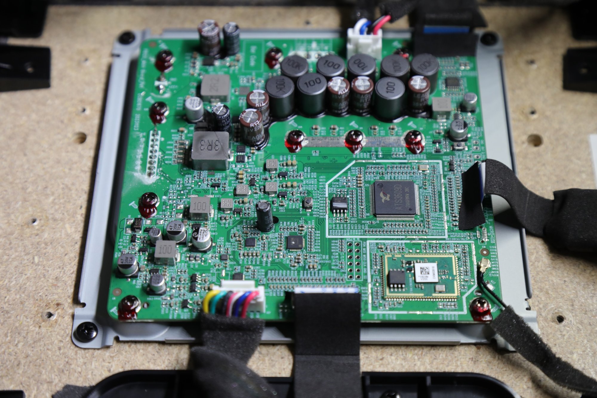

Фотки
    167.5 KB · Просмотры: 11
    249.6 KB · Просмотры: 12
    322.9 KB · Просмотры: 11
    335.8 KB · Просмотры: 13
    434.9 KB · Просмотры: 11
    255.9 KB · Просмотры: 11
    342.3 KB · Просмотры: 11
    261.1 KB · Просмотры: 12
    191.3 KB · Просмотры: 11
    207 KB · Просмотры: 11
