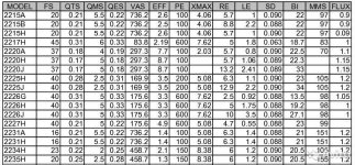

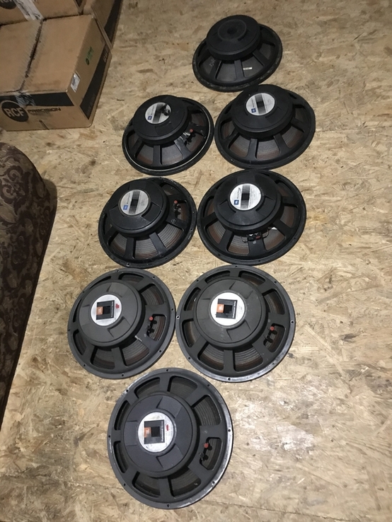

[QUOTE="Александр Бокарёв, post: 24612, member: 115"] Средники точно на продажу. Басовики удачные. На выручку от средников купить пару рупорных драйверов с рупорами, от Эйтинсаунда. Получится хорошая двухполоска. По поводу басовика JBL. С такими крутыми параметрами с ним можно построить и закрытый ящик и инвертор , хотя заточен он под киношные и сценические дела, под компактный Алтек с нахлобучкой сзади и направляющим рупором спереди . Считаем на оглобле. 16 герц резонанс, добротность 0,21, экв 730 литров. закрытый ящик . 0, 71 делим на 0,21=3, 38. Его в квадрат. 11, 4. Минус 1. 10,4. Делим 730 литров на 10,4 =70 литров , рабочий объем ящика. Что с басами, смотрим. 730 делим на 70, =10 . пЛЮС 1=11 . Корень из 11=3, 31. 16 Герц на 3, 31= 53 герца , наша нижняя граница колонки . Маловато будет. 53 герца в 70 литрах. Считаем инвертор. берем 100 литров ящик. Резонанс 46 Герц и это без работы порта. Добротность в ящике 0,6. Остальное дотянет инвертор, и добротность до нормы и низ до низа. Навскидку можно выйти герц на 37- 40 спокойно. [/QUOTE]
