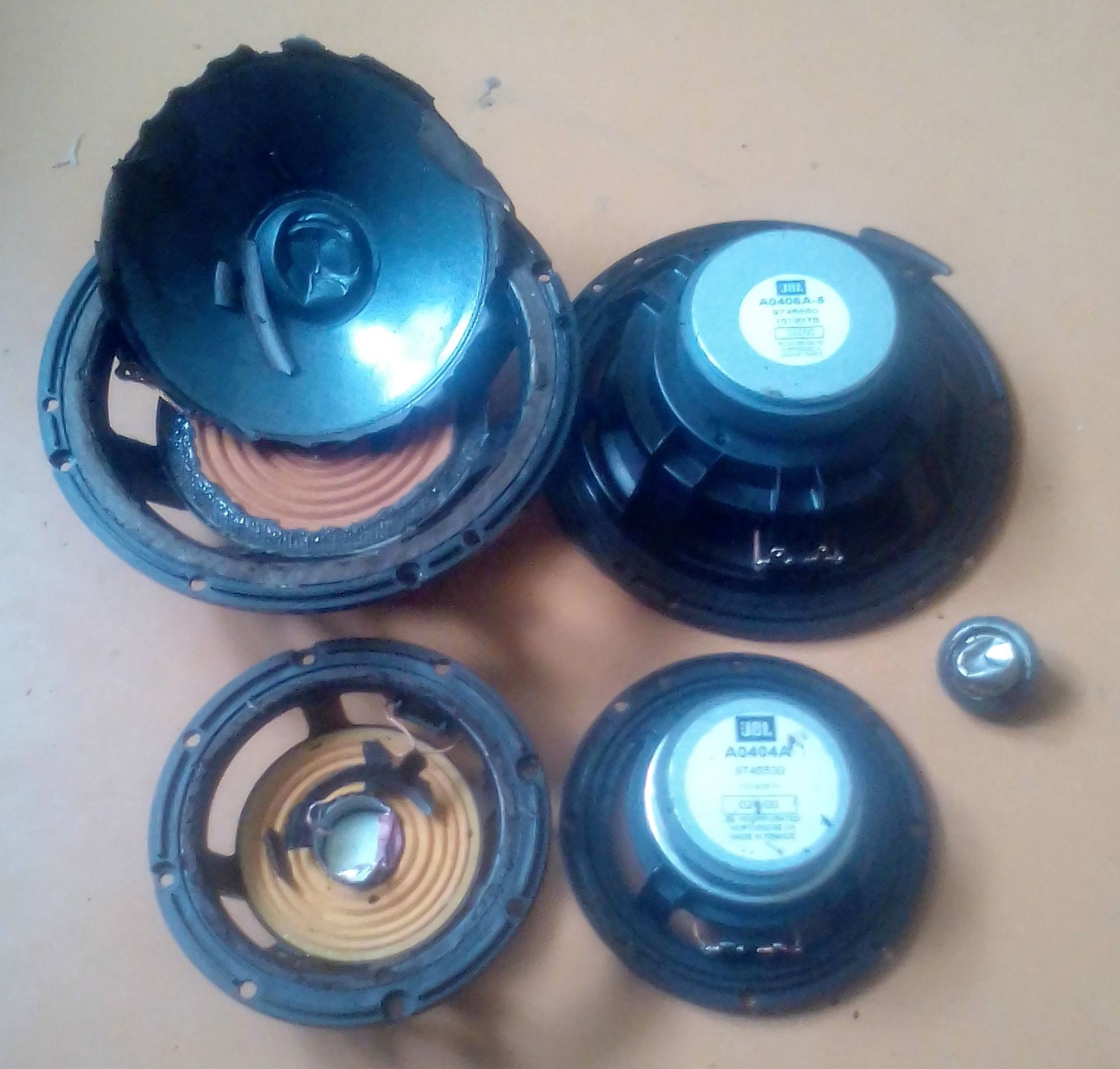

Притащили древние немецкие JBL-TLX4. Все дины в хлам, подвесы в труху, на одном НЧ даже диф оторвало, ВЧ сгоревшие. Стояли французы, корзины пластик.
На НЧ поставил Соньки 120W 8ом двухмагнитные, подвес резина.
На СЧ от центра айва 8w 4ома, горластые с рупорком, отклеил, поставил колпачки и придавил резистором.
ВЧ с Али, заявлены как 10W RMS 8ом, шелк.

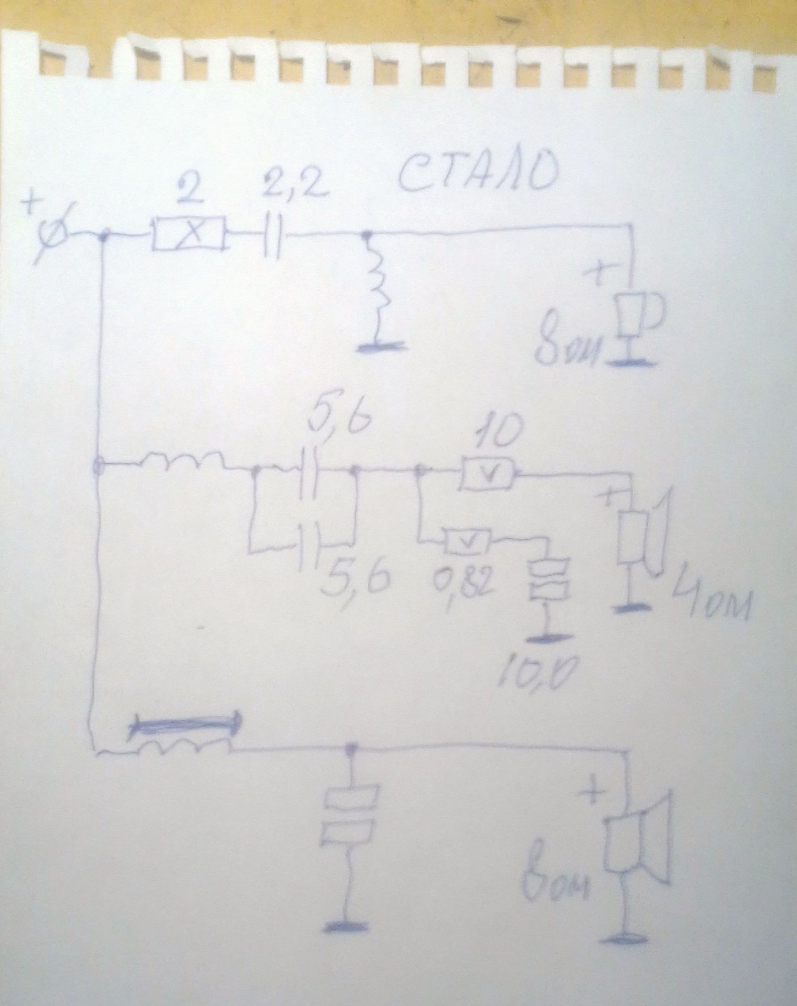

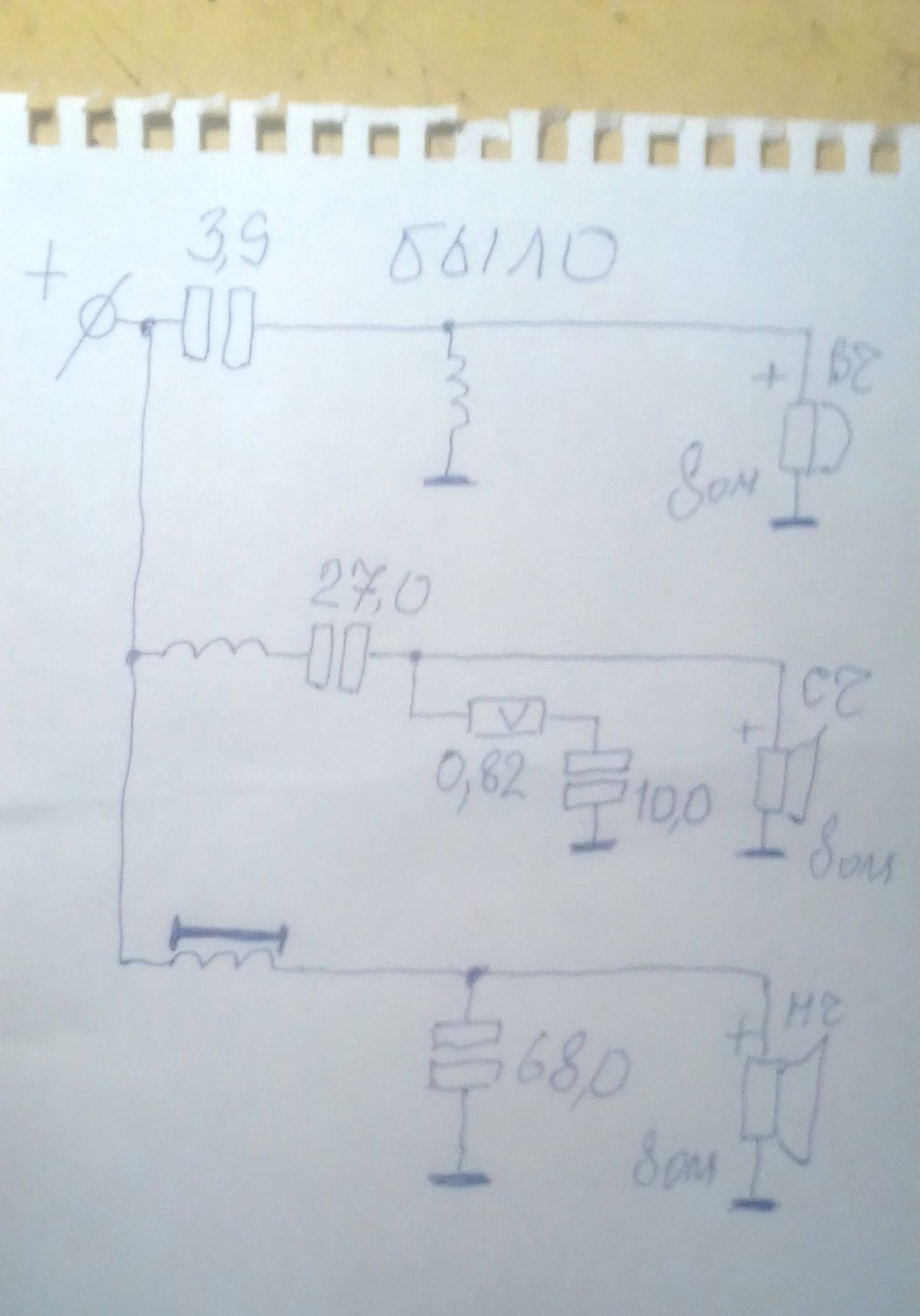

В фильтрах на ВЧ и СЧ проходные биполяные эл-ты заменил К73-11. НЧ фильтр не трогал.
Вопрос к Гуру по фильтрам. Что зделал не так? Слушать будут на 50 ваттах, это максимум усилителя хозяина, но скорее всего до этого не накрутят.

АЧХ бы глянуть того что получилось. Тогда наверное можно будет, что то сказать.
Нечем мне АХЧ показывать. Звучат очень не плохо, с серединой долго возился, ВЧ просто подсраховал, да и 3,9 мкФ ему ни к чему. Вопрос выдержат ли СЧ и ВЧ 50 ватт подводимой.
Два момента. Первый: действительно ли НЧ и СЧ в фазе, это сильно подозрительно. Второй: оптимально ли положение 10 Ом перед динамиком, или же часть его, Ома 2, включить ДО RC-цепочки на землю.
СЧ имеет запас по подводимой мощности 2 раза, ВЧ выдержит только 1/3 мощи усилителя, если подать синус, а на музыке выдержит.
Спасибо. Динамики все были в фазе изначально, так и подключил Подавал я и 50 ватт, искажений сильных не заметил, но слушать просто невозможно, оптимально 20-30. Фазик сзади, точно напротив ВЧ. ВЧ неодим с приклеенным радиатором. На СЧ подвес ткань, колпак забит синтепоном. Вообщем отдаю.

Вы прижали орущие средник и пищалку до нормального (на слух) уровня, что правильно.
Смена неполярного электролита на басовом фильтре мало что поменяет, я бы не парился, оставил как есть. Там электролит по месту.
Но была другая ёмкость в ФСЧ. Попробуйте перевернуть НЧ и послушайте посерёдке между НЧ и СЧ динамиками. Если станет громче - так и оставляйте, это правильная полярность. Лучше всего щёлкнуть тумблером, сразу всё ясно.
Там стандартные разъемы, широкий и узкий, не хочется лепить, оставлю так.

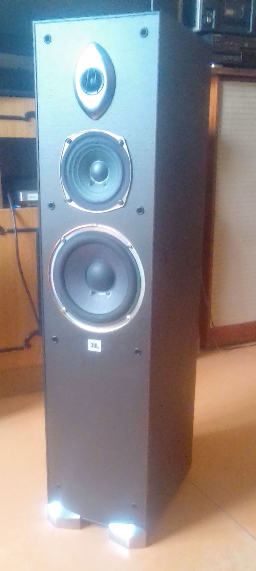

Если пошутить, расположение пищалы по глухому самопалу, зачем вертикально раму впендюрили ? ))
В фильтре ВЧ гасилку установите за индуктивностью и поиграйтесь с полярностью, так как 2порядок вам вывернул фазу.
Это да, пищала -то круглая, просто нахлобучка овал, и расположив ее вертикально, оттащили пищалку дальше от средника, что неправильно.
Да там дырка (отверстие) уже готовое было, крути как хочешь, вертикально да на жибелях ниразу не видел ))
