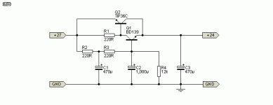

Выход есть - это простой активный фильтр, тот же простейший стабилизатор, но без стабилитронов.

Уже говорил тыщу раз, для Худа идеально подходит активный фильтр, на выбор, плиз

Нужна не стабилизация выходного напряжения, а подавление пульсаций в питании.
Дело в том, что наращивание ёмкости в БП с определенного порога малоэффективно для снижения уровня пульсаций, зависимость нелинейная.
И ЕСЛИ пульсации мешают, активный фильтр - лучшее решение.

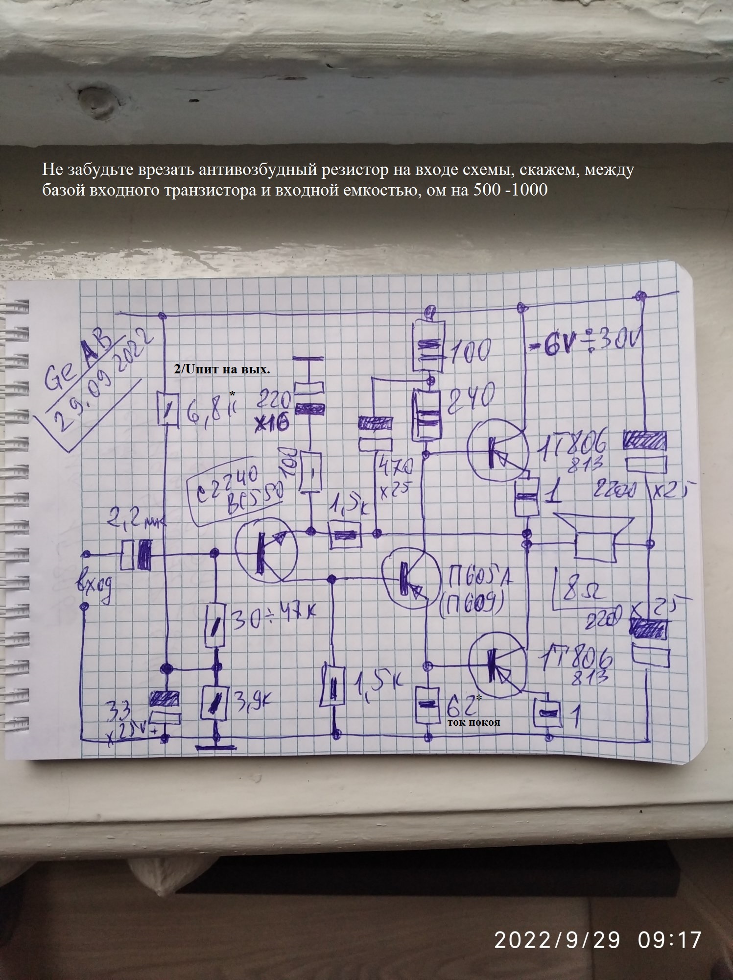

Посоветуйте как просто снизить чувствительность данного усилителя, а то у меня первый ватт на выходе это 100мв на входе. Хотя бы до 1в. Думаю если бы сейчас работали радиостанции в СВ - ДВ диапазоне то их можно было прослушивать.
А схема-то какая? Она вообще есть?
Если то что нарисовано в #16, там делитель в ООС - 1,5 кОм и 100 ом. Увеличить 100 ом.

Да та что в #16 с небольшими изменениями.
Думал об этом. Но решил посоветоваться с аксакалами. Это ведь элементы обратной связи, как это отразится на стабильности в целом учитывая что она реализована Ge.

Высокочастотные транзисторы используете,а элементов коррекции нема. С базы П605 на выход уся конденсатор 30-75пф может стоит поставить?

Можно считать, что усиление равно (1+1,5к/100ом)=16.
Относитель 100мВ и 1Вт - сумлеваюсь.
0,1В х 16 = 1,6 В. В квадрате 2,56. Если делить на 4ом, то 0,6 Вт, а если на 8 то 0,3 Вт.
Вы измеряли напряжение хотя бы тестером или 1 Вт - фигура речи?

Я изначально смотрел на тему, как эквилибристику не имеющего утилитарного смысла (можно, но не нужно).
Стабильность (кроме прочего) будет зависеть от монтажа, транзисторов, фильтра или его отсутствия на входе и т. п.

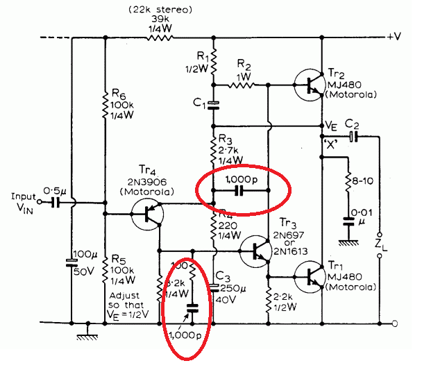

Думаю, можно поставить 200 ом вместо 100 ом без проблем - изначально усиление без обратной связи здесь небольшое, это не ОУ где оно может быть и 1 000 000.
Но вот использование высокочастотных германиевых транзисторов, таких как П605, может вызвать проблемы.
Поэтому даже замена в правильном усилителе Худа рекомендованных выходных транзисторов с частотой 4 МГц на современные 30 МГц требует проверки осциллографом - и синусом и меандром.
Возбуждение - вряд ли, а всплески на фронтах - легко, недаром Худ ещё тогда опционально советовал две цепочки коррекции.
Делать усилитель Худа на германиевых транзисторах хорошо в учебных целях, а собирать его в корпус и постоянно им пользоваться?.. smile_15

Вообще автор рекомендует сделать вот так.
Рекомендует, но при необходимости.
Конкретнее может зависеть от деталей, режимов, монтажа...
Это не догма и нельзя предусмотреть все случаи.
В целом, усилитель по штатной схеме, не склонен к возбуждениям.
Ещё одно достоинство - его просто сделать на любом макете и поэкспериментировать.
Сложные усилители с множеством деталей макетировать сложнее.

Тем более, - надо схему проверить прямоугольником.
Если покажет затухающий "звон", придется ставить пикушки.
Если нет, тогда можно постепенно увеличивать 100 Ом, и снова проверять на предвозбуд.
А если все будет ОК, то и париться не надо будет. Будет уверенность.

На НГ собирал Худа на 605(выход). Макет на классической картонке, возбуда не наблюдал.
Затем начал мостить на монтажке. Слегка начал подсвистывать.
Это был вариант 2003 года, со стабилизатором тока.
Один из вариантов собрал на 607\609Б классику, 1969. У них 60\70 МГц.
Возбуда на картонке нет, коррекции нет никакой.
Но и по микрокапу запас по фазе имеется, хотя модели германских транзисторов не совсем корректны.

Усилитель Худа на германиевых транзисторах (Дарлингтон) в классе АБ с током покоя 150 ма

На заметку кому интересно и тем кто захочет повторить данную конструкцию.
Вчера вечером решил повозится с выходными транзисторами определится, что на что влияет и как подбирать. Измерять h21 на германии пустое дело по этому решил как в лампах по току Ib, Ic. Ток Ic одинаковый для обоих транзисторов (прибор от KSV) выбрал пару.
Ic(мА) 215 234 253 1846 2000 2181
№1
Ib(мА) 1,26 1,36 1,43 7,8 8,55 9,58
№2
Ib(мА) 1,28 1,39 1,46 8,64 9,46 10,56
Из приведенных выше данных по рекомендациям Худа в низ просится №1 т.к. у него Ib меньше ну, а вверх №2. Установил, включил, выставил ток покоя 1А, половину питания. И что я вижу третья гармоника выше всех децибел на 20. Повышаю постепенно ток покоя до 2А. Вторая начинает вытягиваться, третья приседает в районе тока покоя 2А выравнялись, пробую пошевелить среднюю точку, при перекосе верхний транзистор 16В нижний 14В всё становится на свои места. Но это не правильно должно быть все по фэншую.
На фото ниже, спектр дрянной Р=4Вт Кг=1%
Меняем транзисторы местами, повторяем регулировки (ток покоя 1А, половину питания) и все становится на свои места. Вот что удалось достичь.
Р=1вт Кг=0,22%
Р=3вт Кг=0,39%
Р=5вт Кг=0,47%
Конечно у Худа на кремнии циферки лучше на порядок, но германиевый на такой же порядок и звучит лучше.
Не большой вывод. Транзисторы (Ge) подбираем по току в случаи кривых спектров меняем местами.
