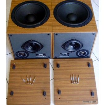

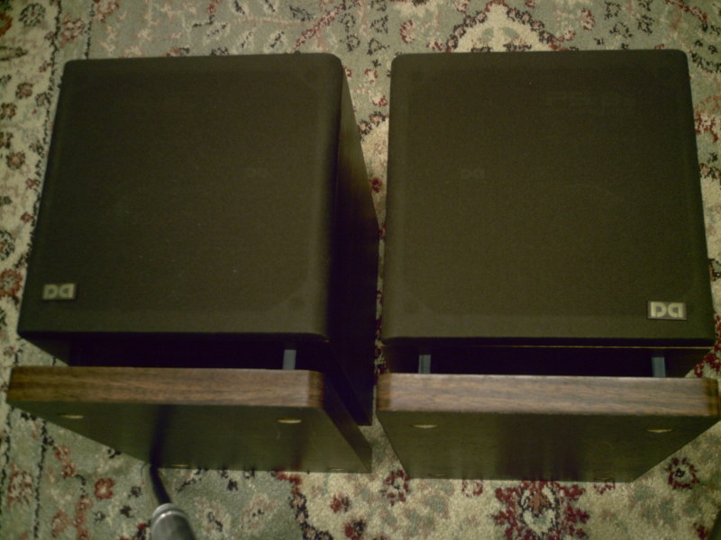

Ну каГбе понятно что и заЙца можно научить курить, но ёкарный бабай, оно ведь не совсем чтобы провально играет через мои мониторы. Как?

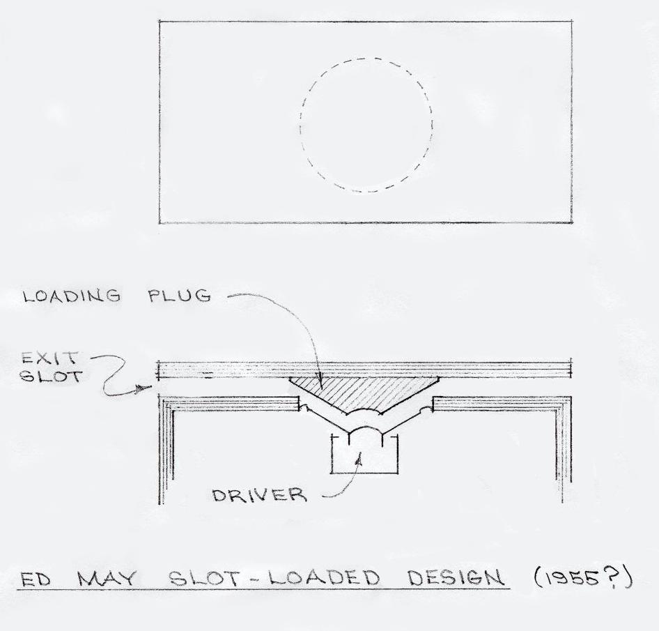

Оказалось, просто НЧ-СЧ просто прикрытые доской и играющие "в щель", нашлась краткая толковая статья:
соглашусь. При более внимательном прослушивании, СЧ и верхние НЧ друг на друга "набегают", с меняющейся картиной при даже небольшом перемещении снимающего на видео.. фигня, в общем. Сабвуфер - пожалуй да.
+like Колонки , что надо! Архитектурная компоновка трехполоски на отлично и функциональность на высоте.
Для дополнительной акустической фильтрации по правому краю НЧ динамика, плюс сильная экономия на меди. А так - это обычный ЗЯ.
Читатель: "А так - это обычный ЗЯ."
Э-ээ, на фото в первом постЕ темы - присутствуют в наличии порты ФИ.
Также, н приведённом рисунке мы видим нечто озаглавленное "loading plug" или "нагрузочная заты.. эээ.. пусть будет конус".
Т.е. идея была не просто абы какую щель сделать, а что-то там попродвинутее.
Моя реплика относится к сообщению Мешина про DA PS-10.
Именно. Увеличить сопротивление излучения = повысить КПД? Но, чтобы не плакать над АЧХ (и ДН?), то - только НЧ диапазон.
Решили сэкономить на сетке, закрыв динамик досками. Ну и рекламу заодно раскрутили, "эксклюзивностью" решения.
Как оно работает, легко проверить, поднеся руку близко к говорящему рту.
