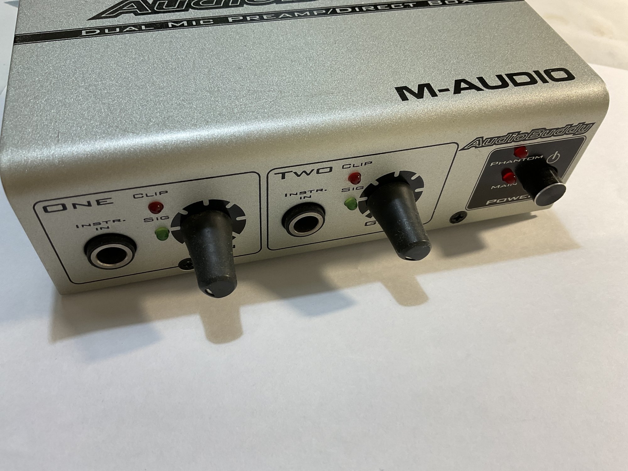

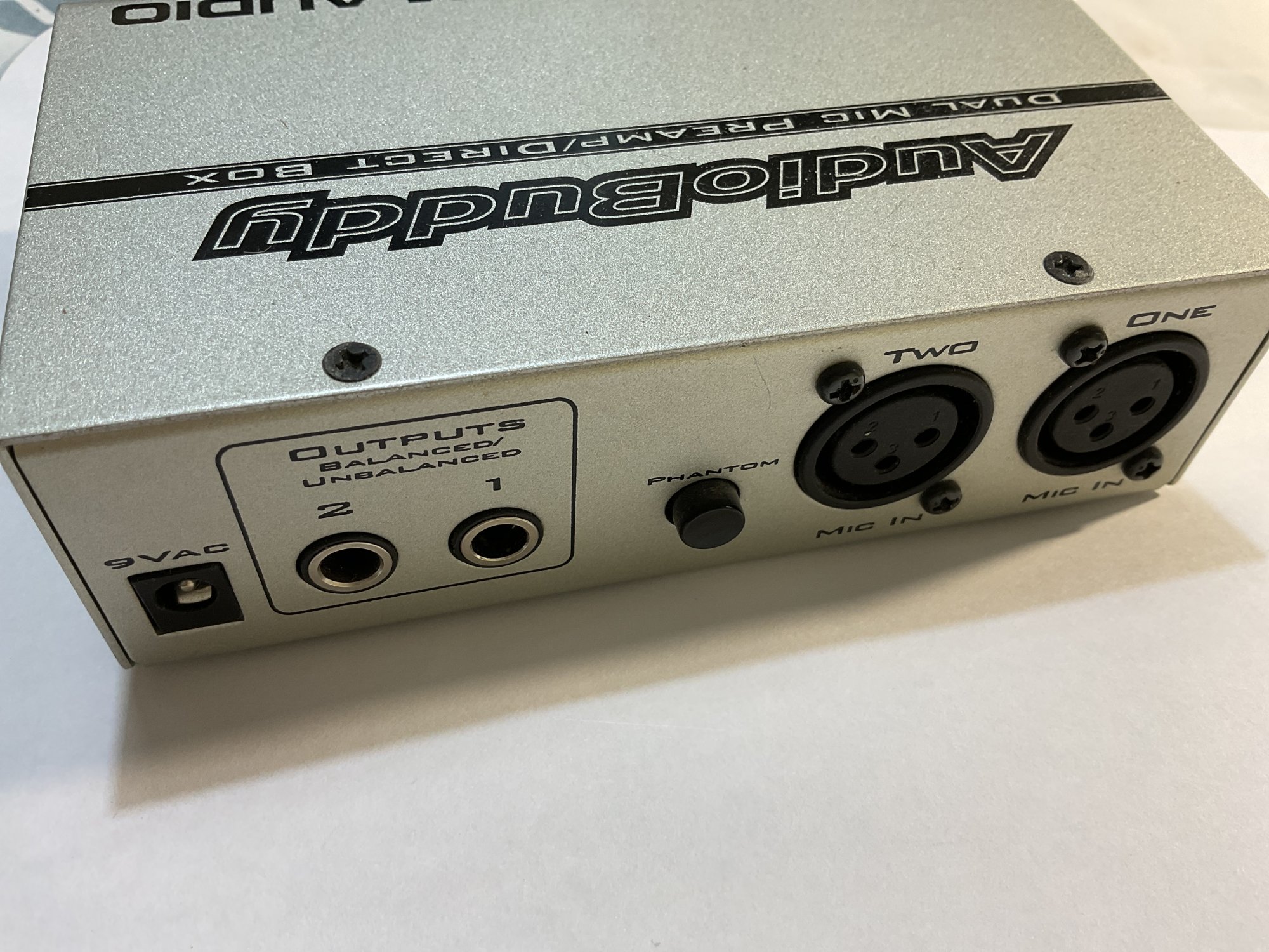

Я за простые решения.
В идеале внешняя звуковая карта с фантомом.
Т.к. у меня карта без, купил почти даром предусилитель б/у на Авито. Бонусом тем еще и инструментальный вход. Два.

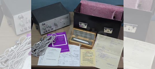

Топовый измерительный микрофон, не требующий корректировок, плюс блок питания. Сделать аудиовыход и ВСЕ!
24,662
11,474
Прелесть какая! Тот самый MK102 и с измерителем! Сам микрофон обычно дороже стоит. чем весь комплект.
