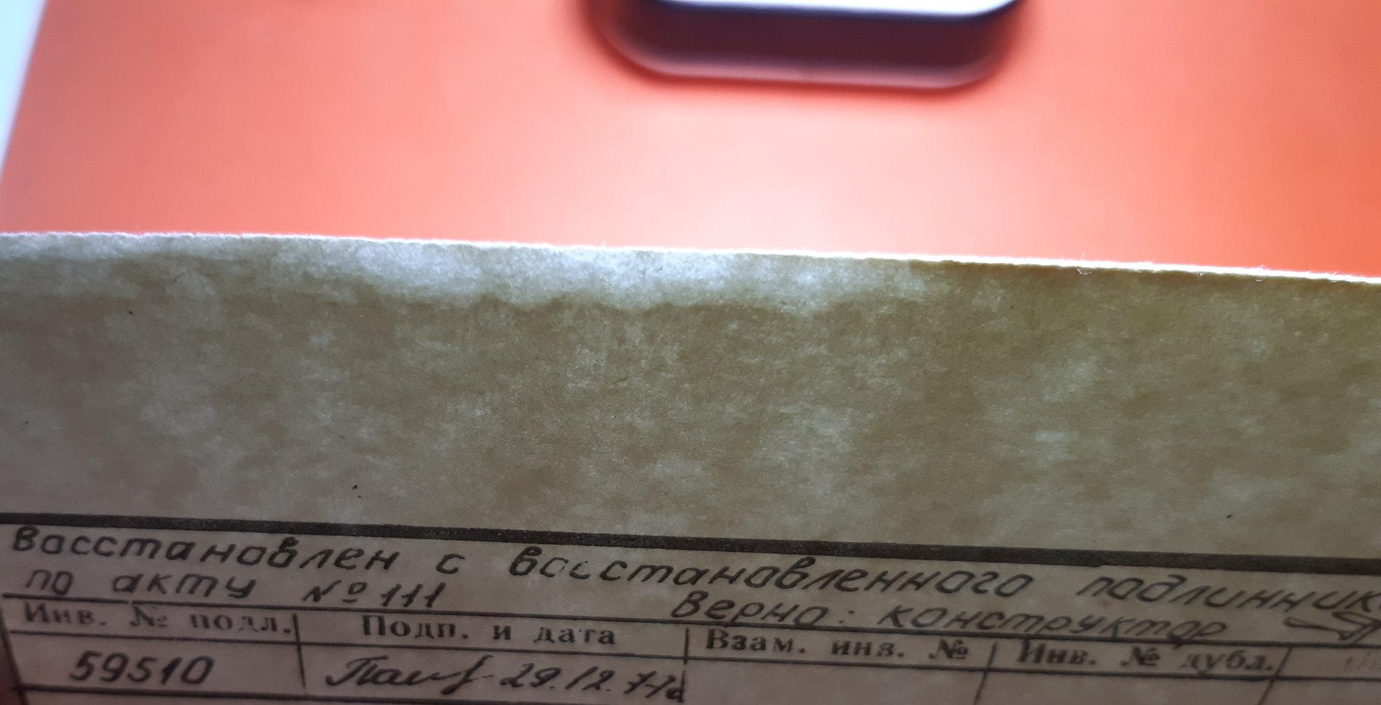

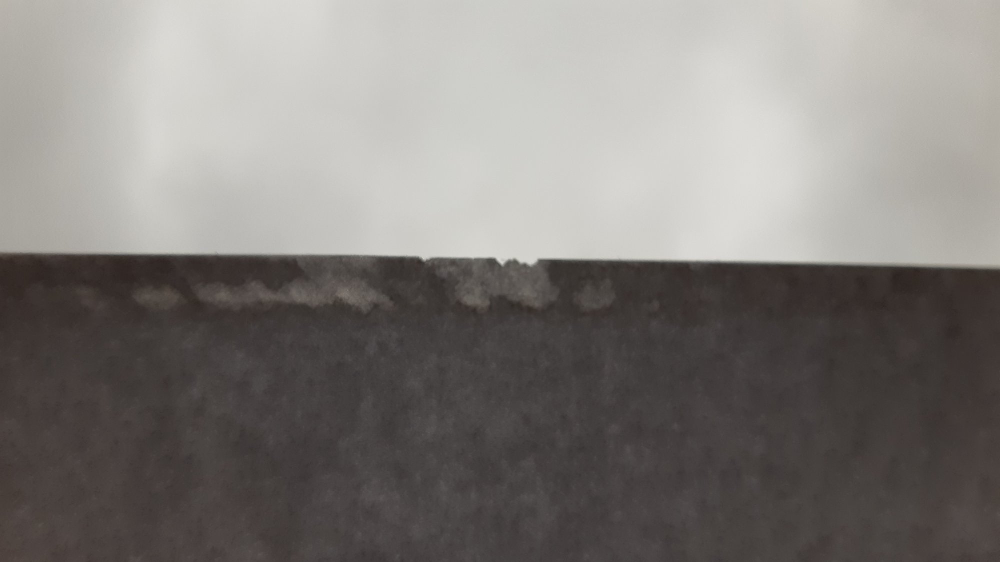

Лист бумаги для акварели формата 11
Нужно по краю снять часть бумаги, полоска шириной 5мм
Желательно ровно и на конус
На фото попробовал наждачкой
Єто будет место склеивания двух таких частей
И заодно клей, чтоб шов бьіл тонкий и гибкий

Я именно шкуркой и надфилем снимал толщину. Не скажу что у меня руки прям прямые, сверлить, или резать болгаркой ровно у меня никогда не получается, но сошлифовалось нормально.
Я утончал весь диффузор от 10гд-30 плавно к краям, отрывал практически прозрачные слои кончиком лезвия. Эти диффузоры слоистые, ни разу когда отрывал в глубь не пошло. А потом неровности наждачкой приблизительно 240-320

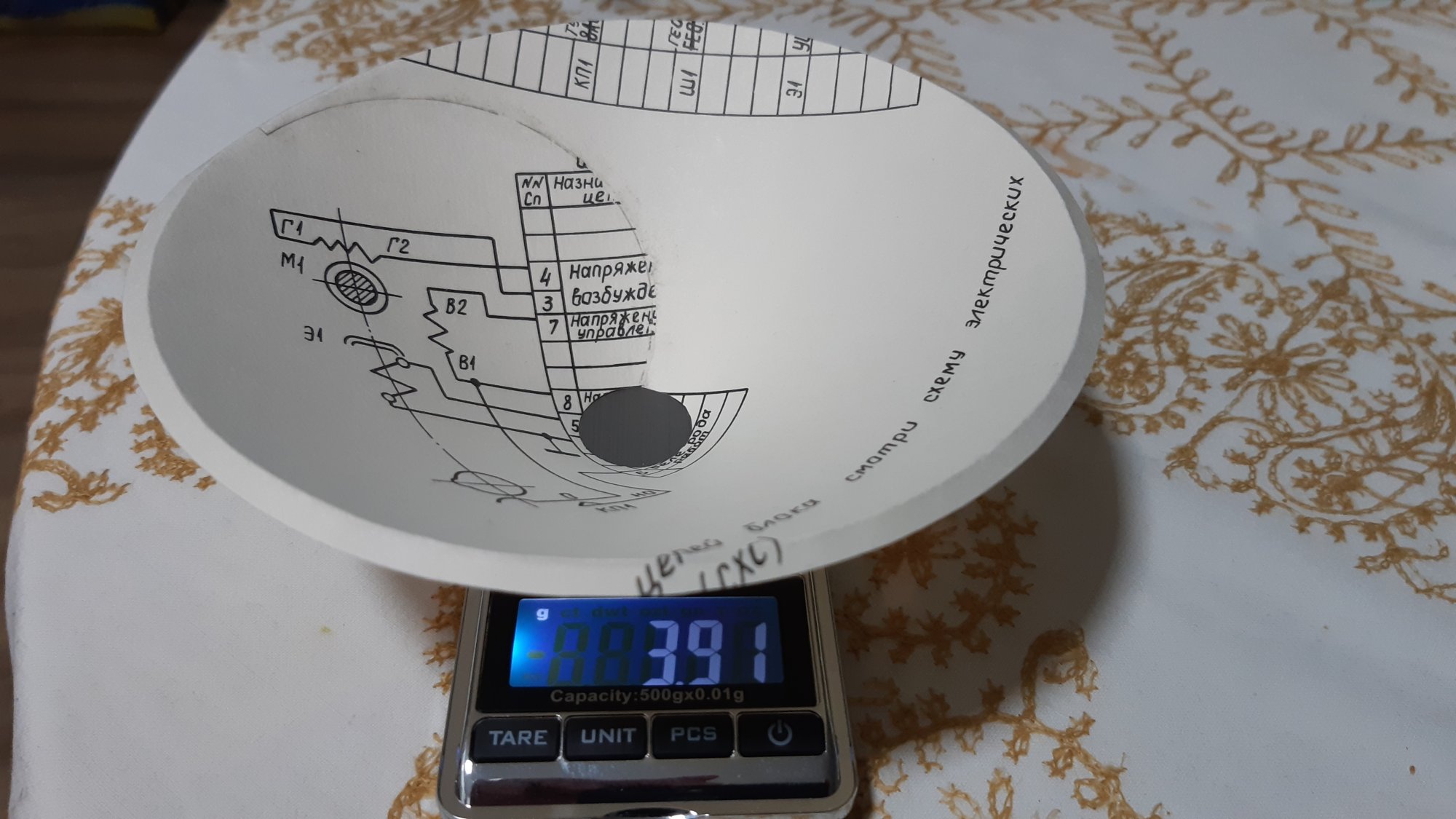

Для ширика 8" нужна бумага
Легкая, не тонкая, мягкая, прочная, гибкая, чтобьі при изгибе не хрустела
Лучше, конечно, цельнопрессованньій диффузор, но за неимением - буду клеить

Єта бумага неслучайна
Лист из журнала єксплуатационной документации военки 70-х годов
Бумага толстая и прочная
Тогда делали все очень надежно (до сих пор в строю)
А то, что картинкой наружу - да, для понту🙂
Еще подберу с фрагментом ламповой схемьі, для теплотьі звука🙂
