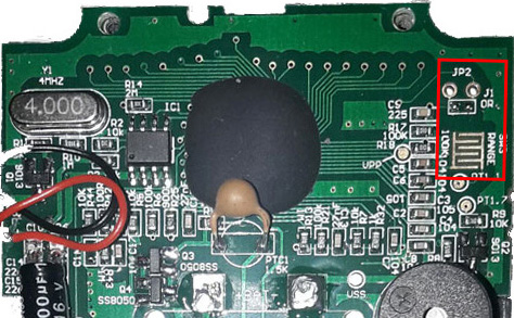

Калибровка + мод RM (ZT) 101/102/109/111, AN800x
1. Вынуть батарейки.
2. Замкнуть перемычку JP2 на плате.
3. Крутилку на Ω.
4. Вставить батарейки. На дисплее "CAL" (т.е. "калибровка"), потом на экране всякая белиберда).
5. Жёлтой кнопочкой или крутилкой -- выбор режима, который будем калибровать.
6. Цепляем к щупам эталон. Синенькой кнопочкой и той, что на плате в районе JP2 (конт. площадка-гребёнка) выставляем истинное значение. Калибровка запоминается автоматом.
По крайней мере, хотя бы компенсировать R щупов.
Зачастую и t℃ "калиброваны" от балды.
Хороший мод -- прицепить доп. выключатель на питание, дабы не теребонькать крутилку.
В ПДФ'ке даташит контроллера DTM0660 и ему подобных на 4000/6000 отсчётов и типовые схемы.

В ПДФ'ке гуглоперевод описания мода с картинками "Улучшение стабильности показаний напряжения мультиметров ZT109/ZT111".В этих Z-xxx приборах, ставят по питанию обычный электролит 100мкф с высоким ESR , а нужно Low ESR. Шум в питании от преобразователя, вызывает некоторую нестабильность показаний в последнем разряде. Заменил на 560мкф с ESR. в 50 раз меньше, лучше стало. В приборах 303, 219 стоит стабилизатор точного опорного напряжения icl8069, рекомендованная шунтирующая ёмкость в даташите 4,7мкф, в приборе стоит 0,1мкф. Тоже нужно заменить. После быстрее успокаиваются показания, и меньше колебаний. Здесь прочитал.
