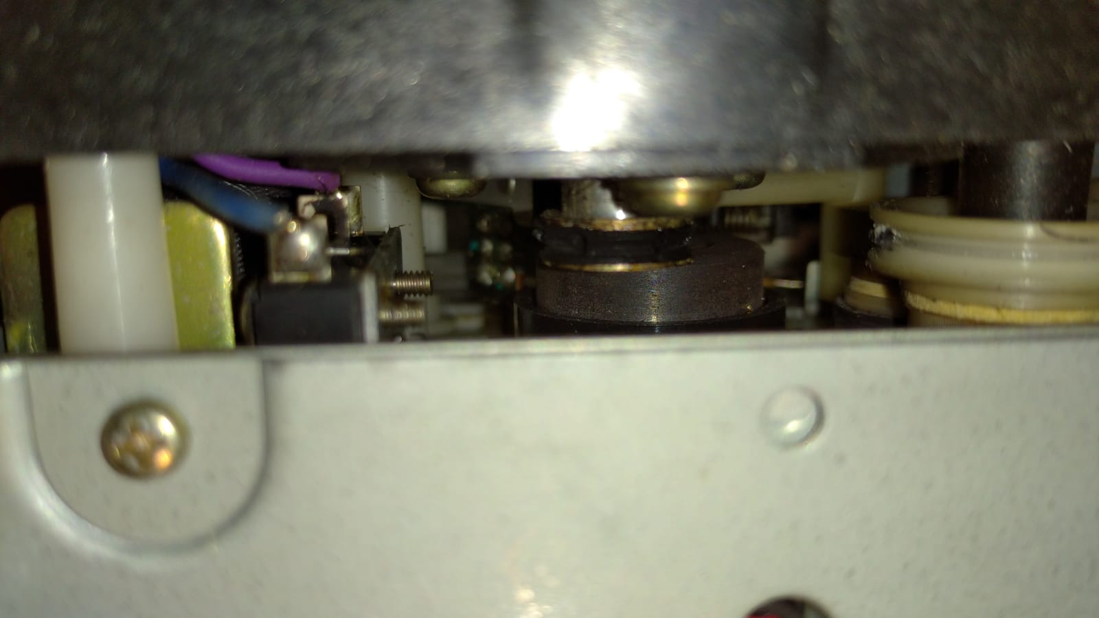

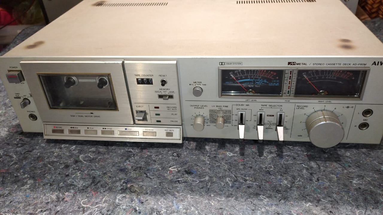

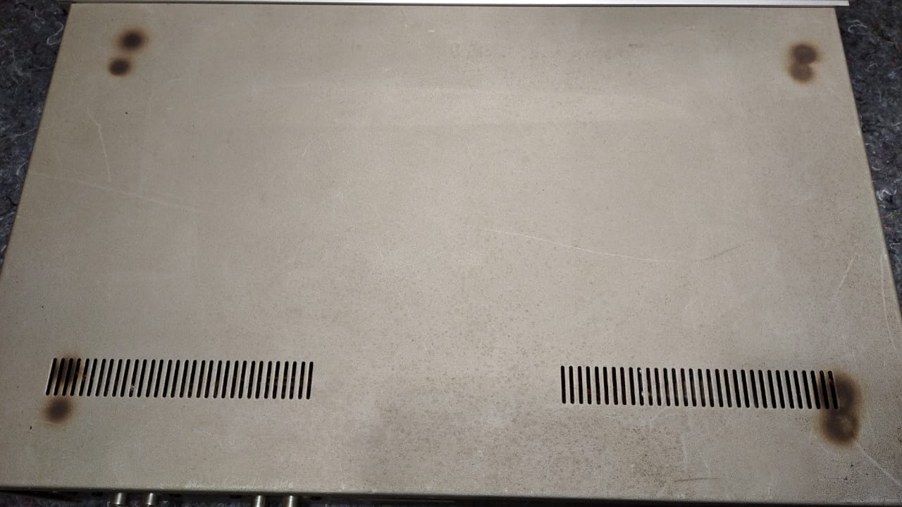

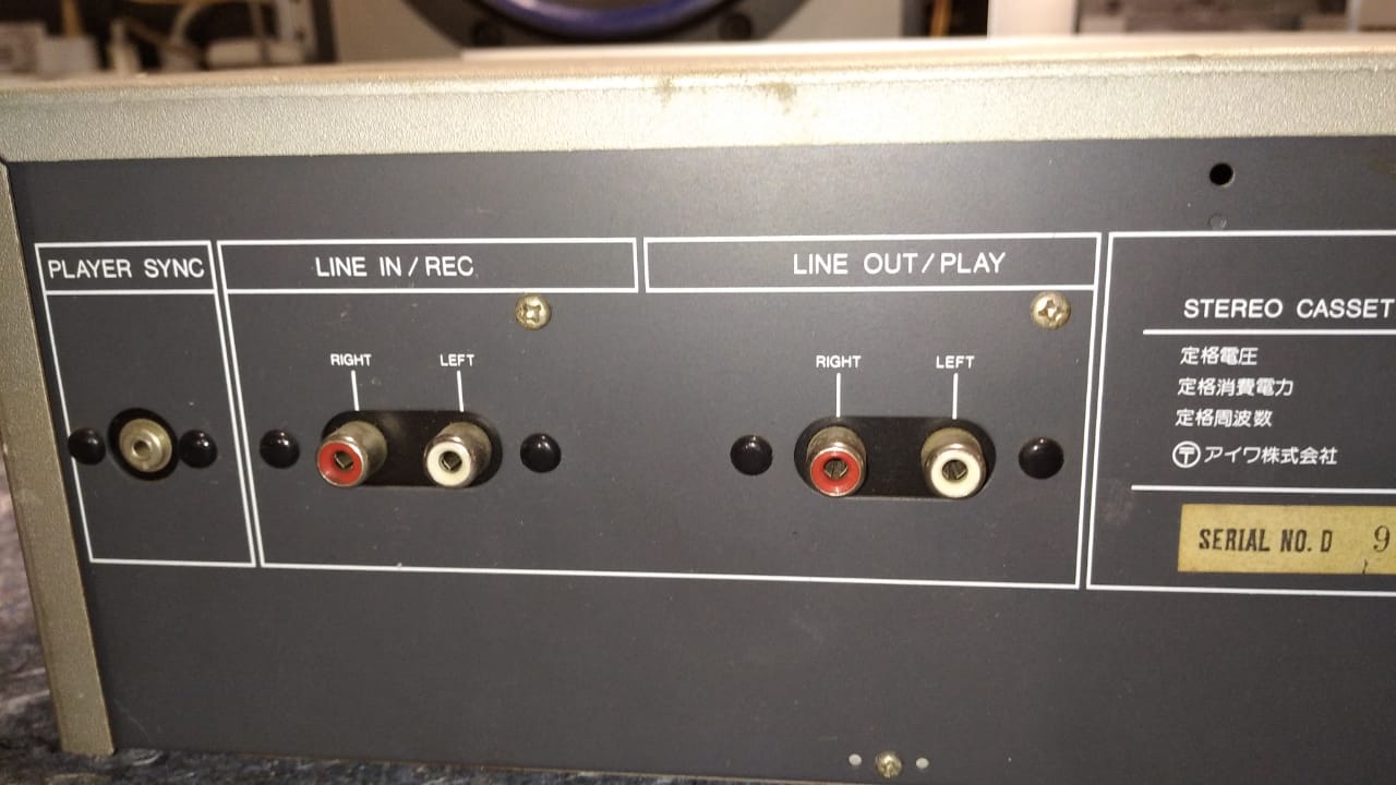

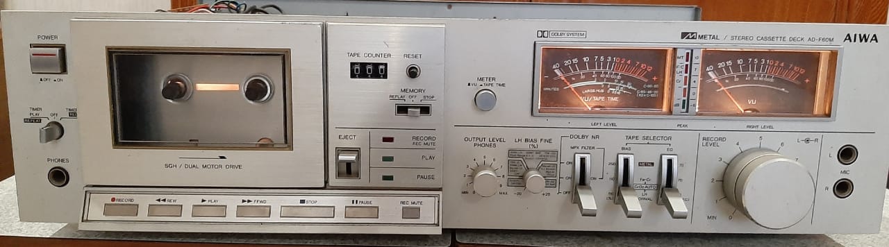

Всем привет!
По содействию Сергея DVS купил у его друга эту деку)
Ехало долго ,но доехало в порядке,почти от самой Японии...
Будем попробовать починять.
Если повезёт.
Шансы 50х50.
Или повезёт или не повезёт...
Фото внутри и включённого не моё ,а от продавца.

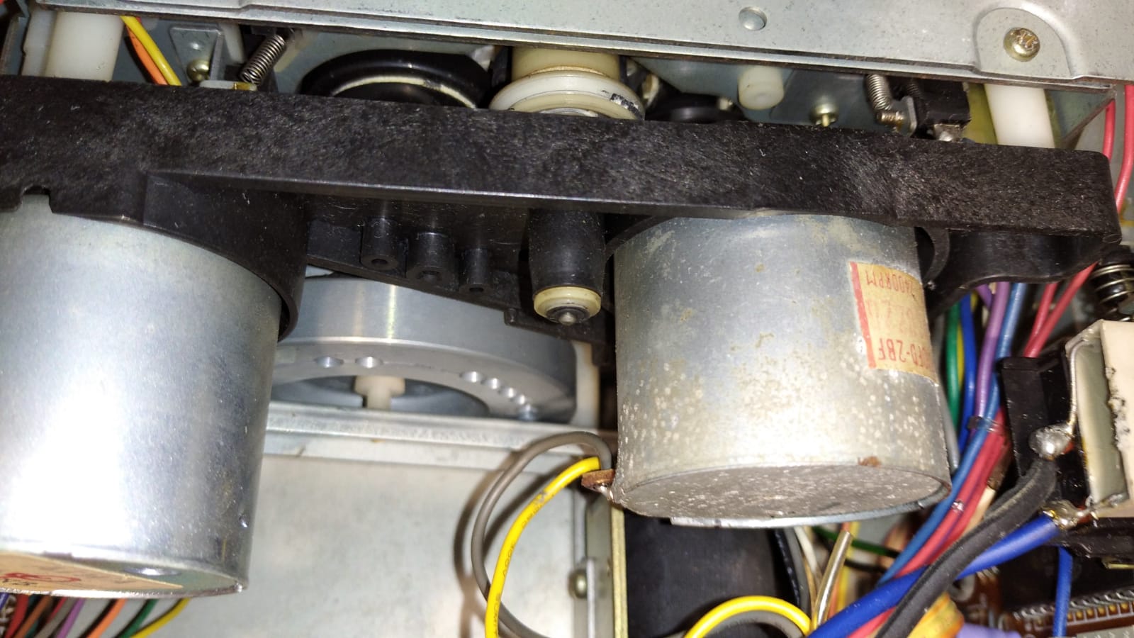

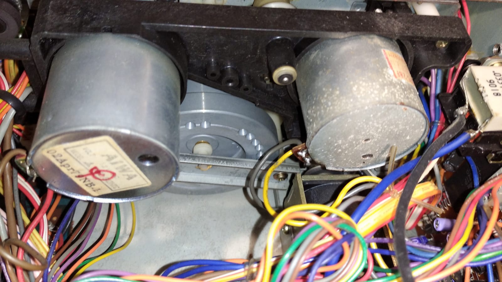

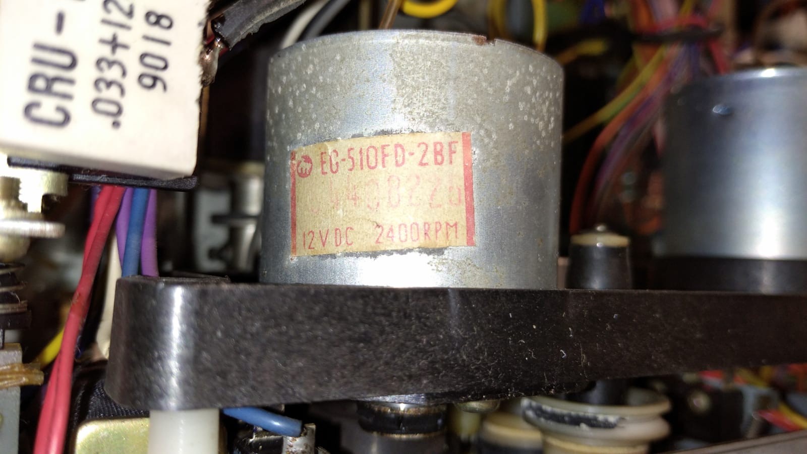

Мотор менялся на Мабучи.И видно ещё не у нас.
Так то симпатичный конечно.
Пока не вскрывал,и так намотался,ещё отправлял Полк аудио почтой.
Все полочники практически распродал свои.

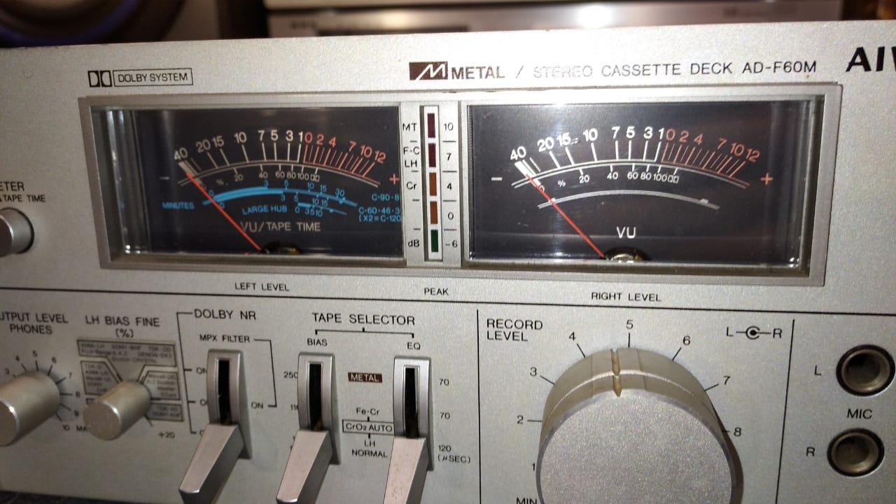

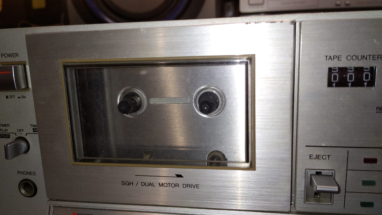

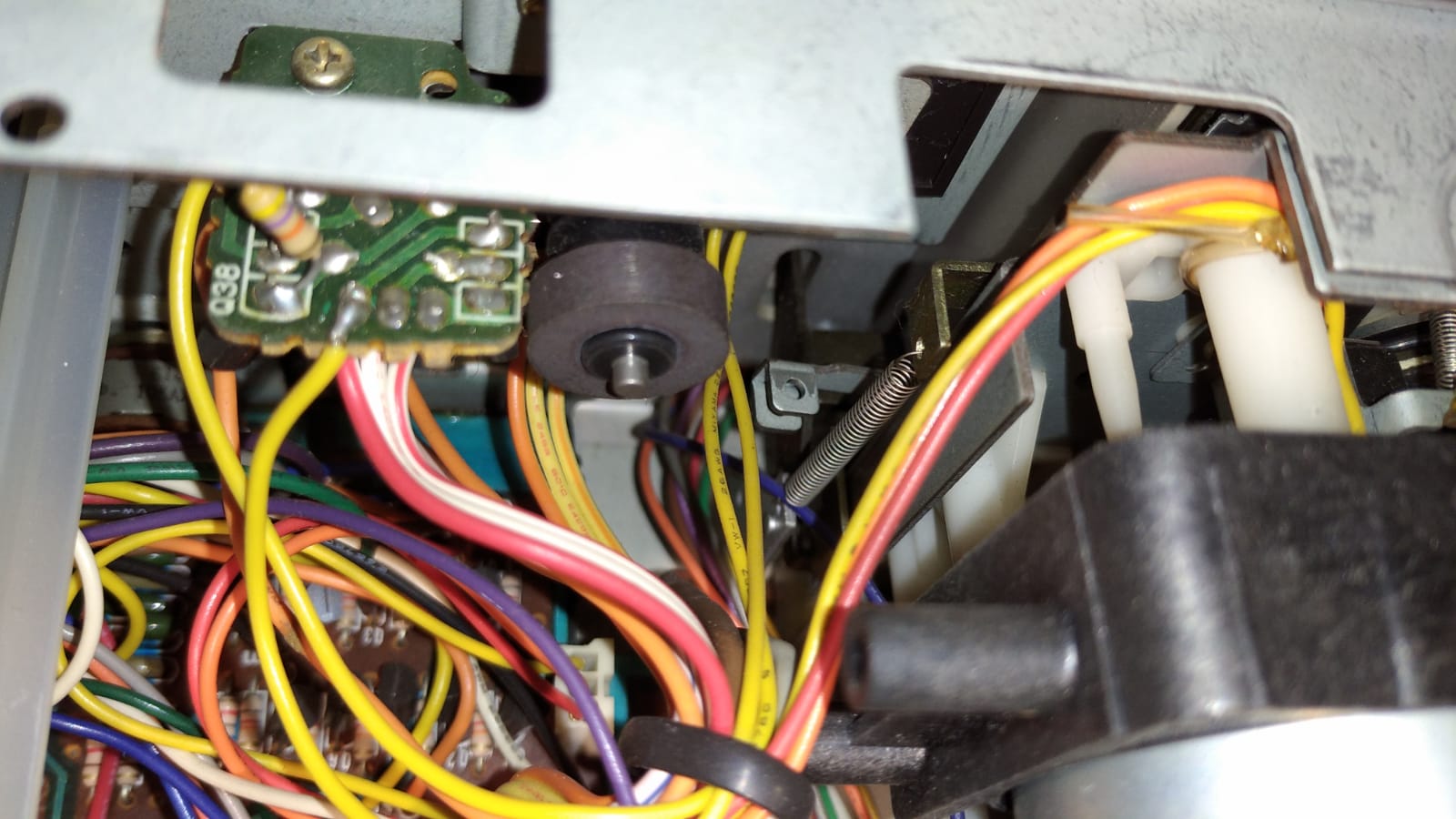

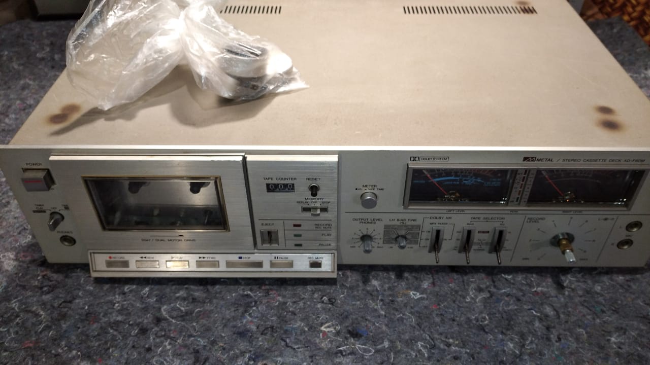

Моторы нужно заменить на магнитные.
Будет бомба.

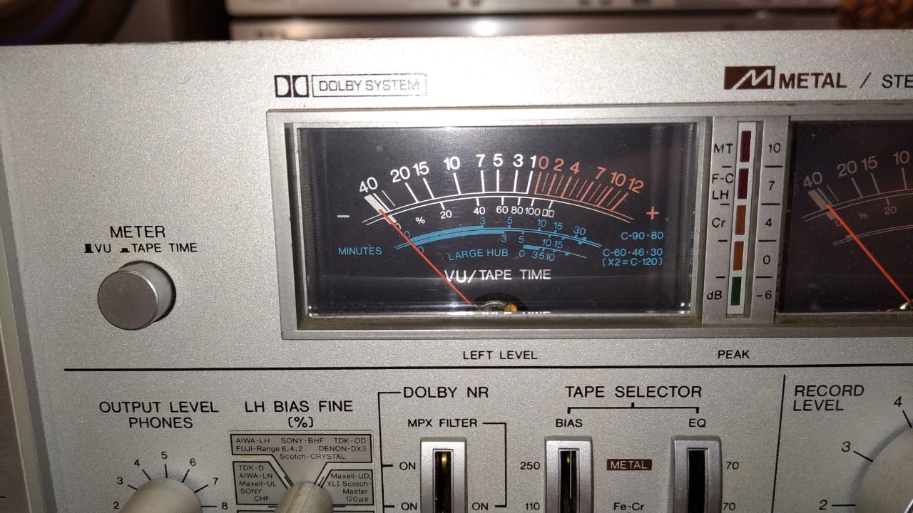

Ручное подмагничивание , в былые времена не малых денег стоило, внешний вид на 4+!
Там ещё шкала,с популярными типами лент,чтобы сразу выставить как надо,сквозного то нет.
Буду отмывать конечно,вид улучшится ещё.
Чёрные следы только от резиновых ножек не убрать.

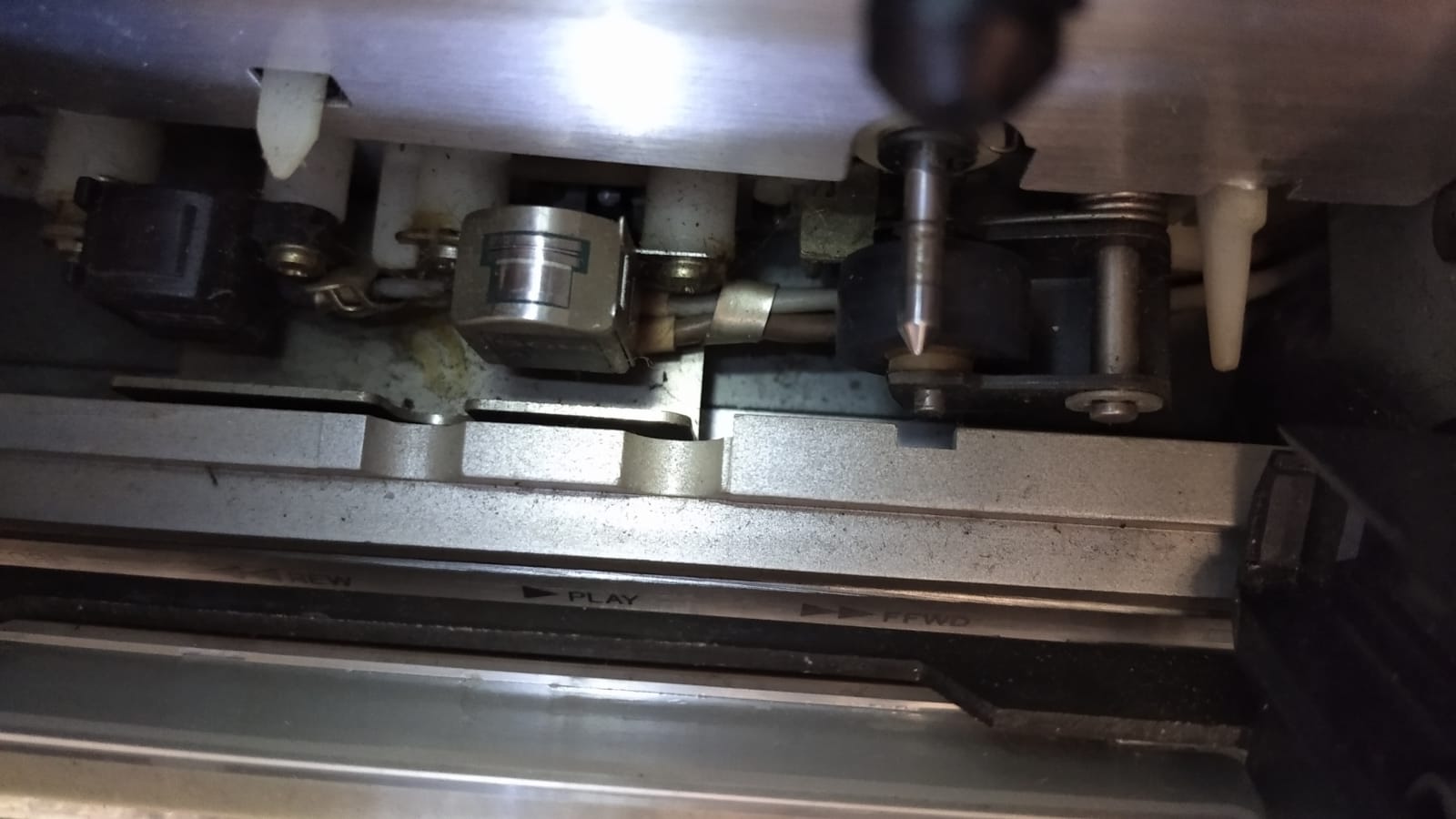

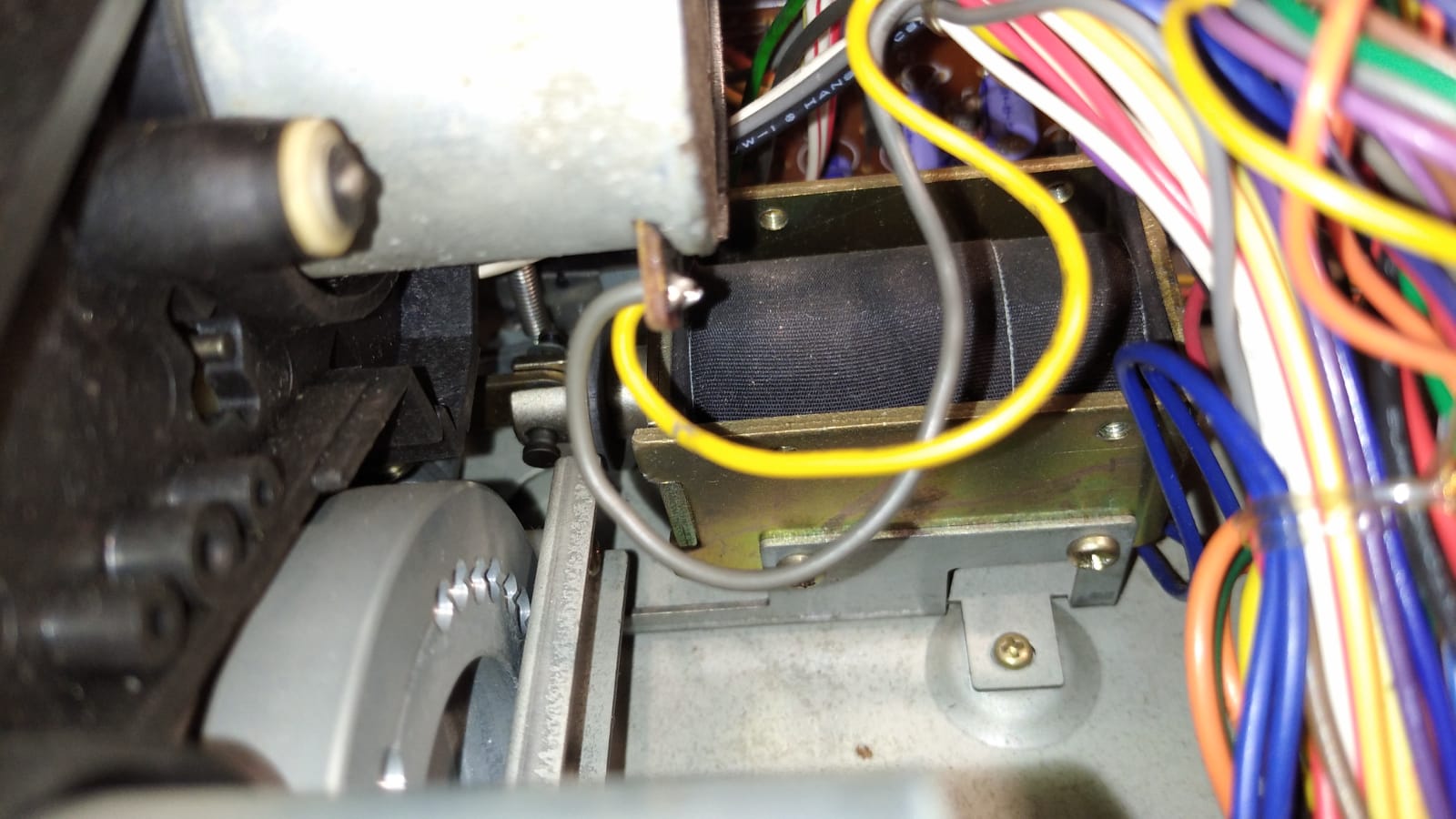

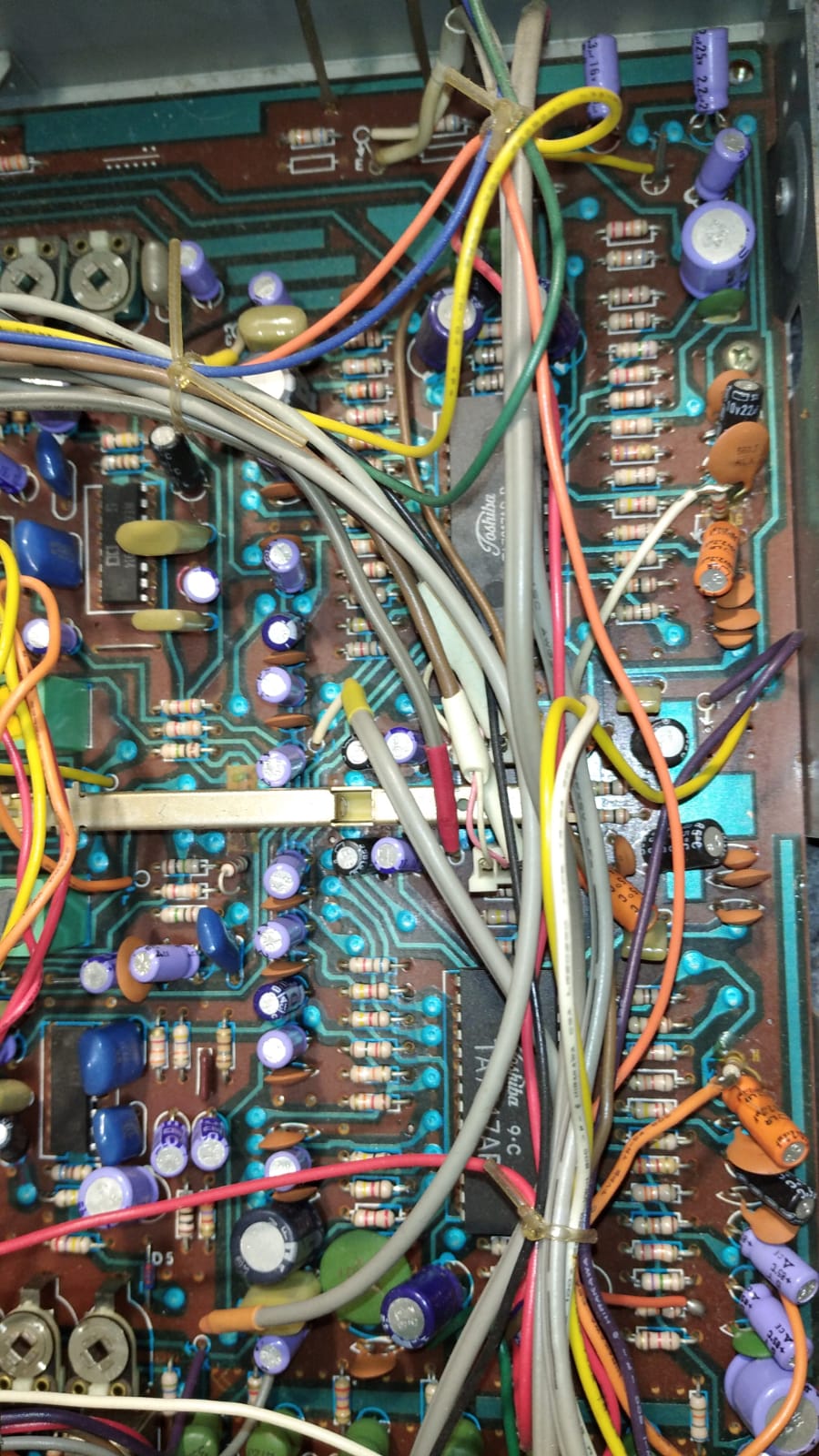

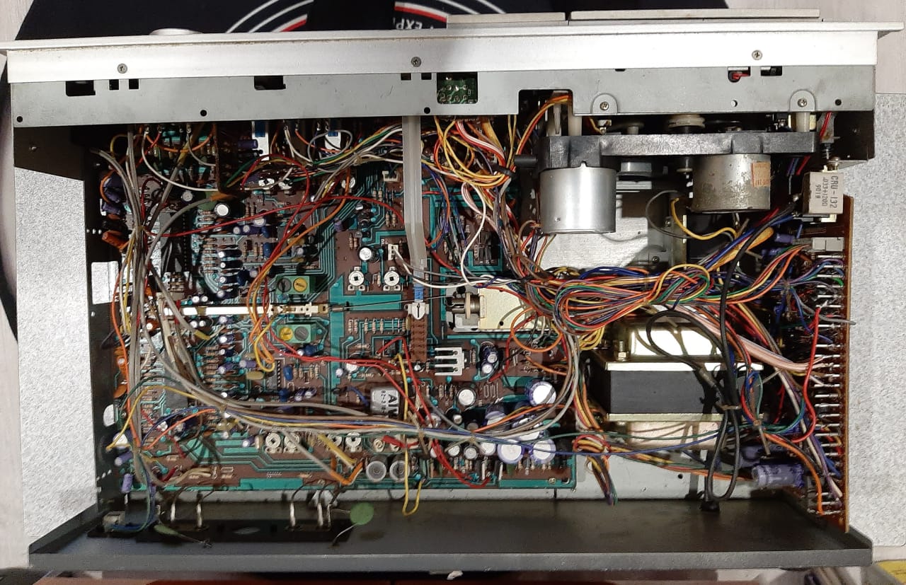

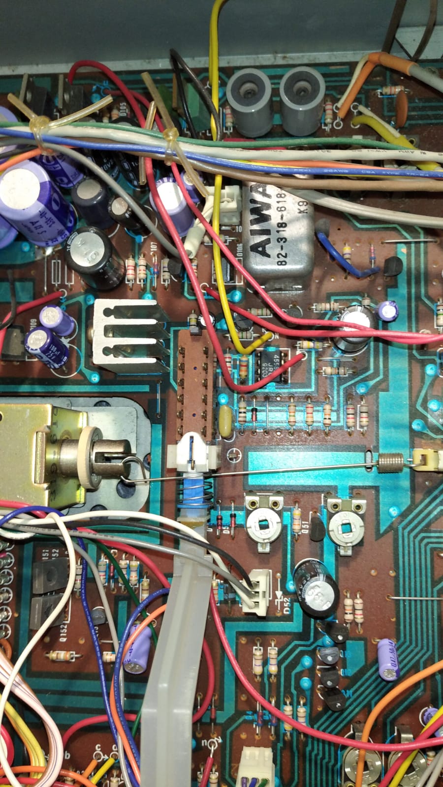

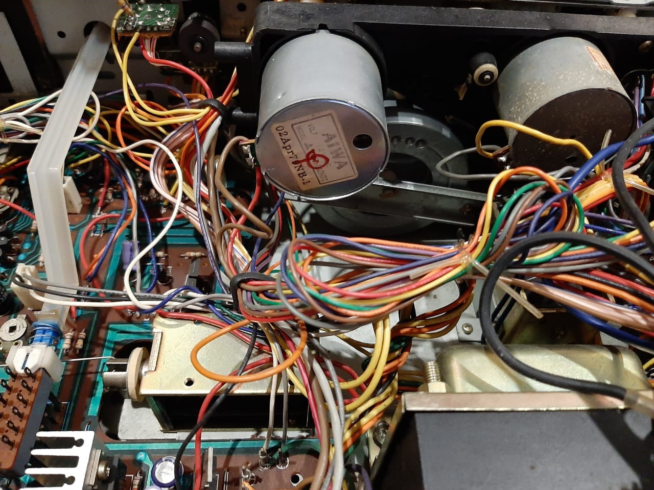

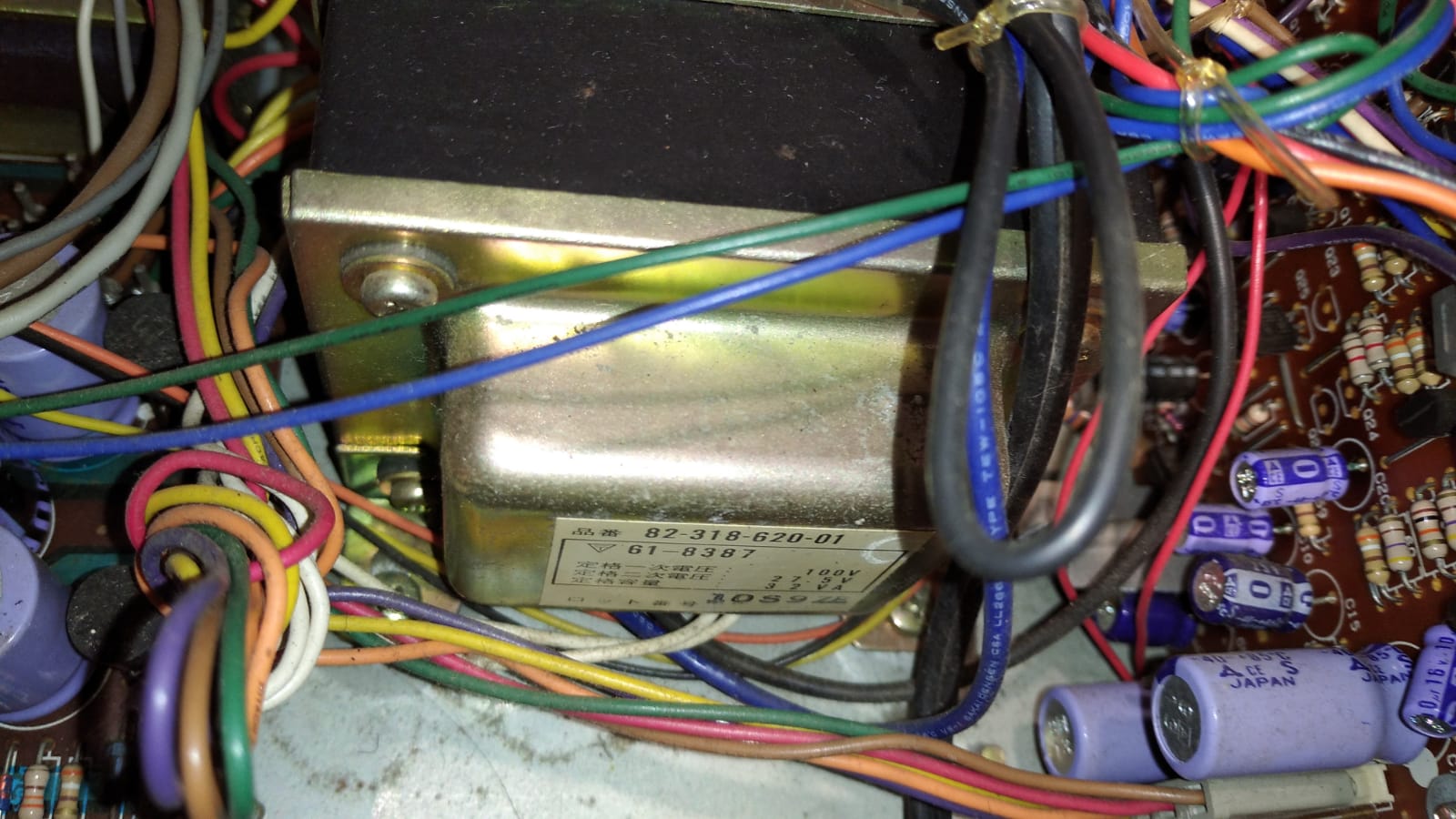

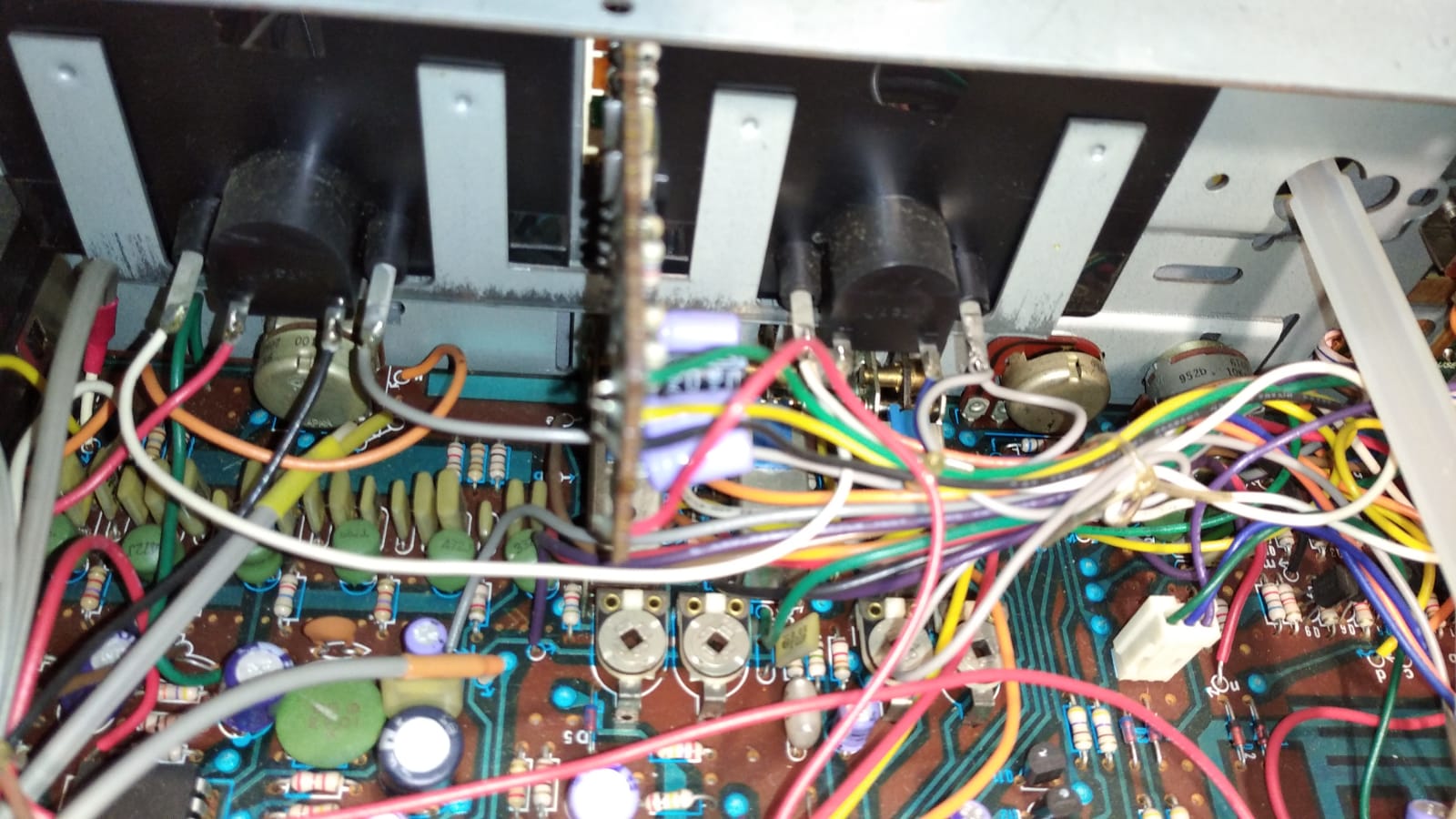

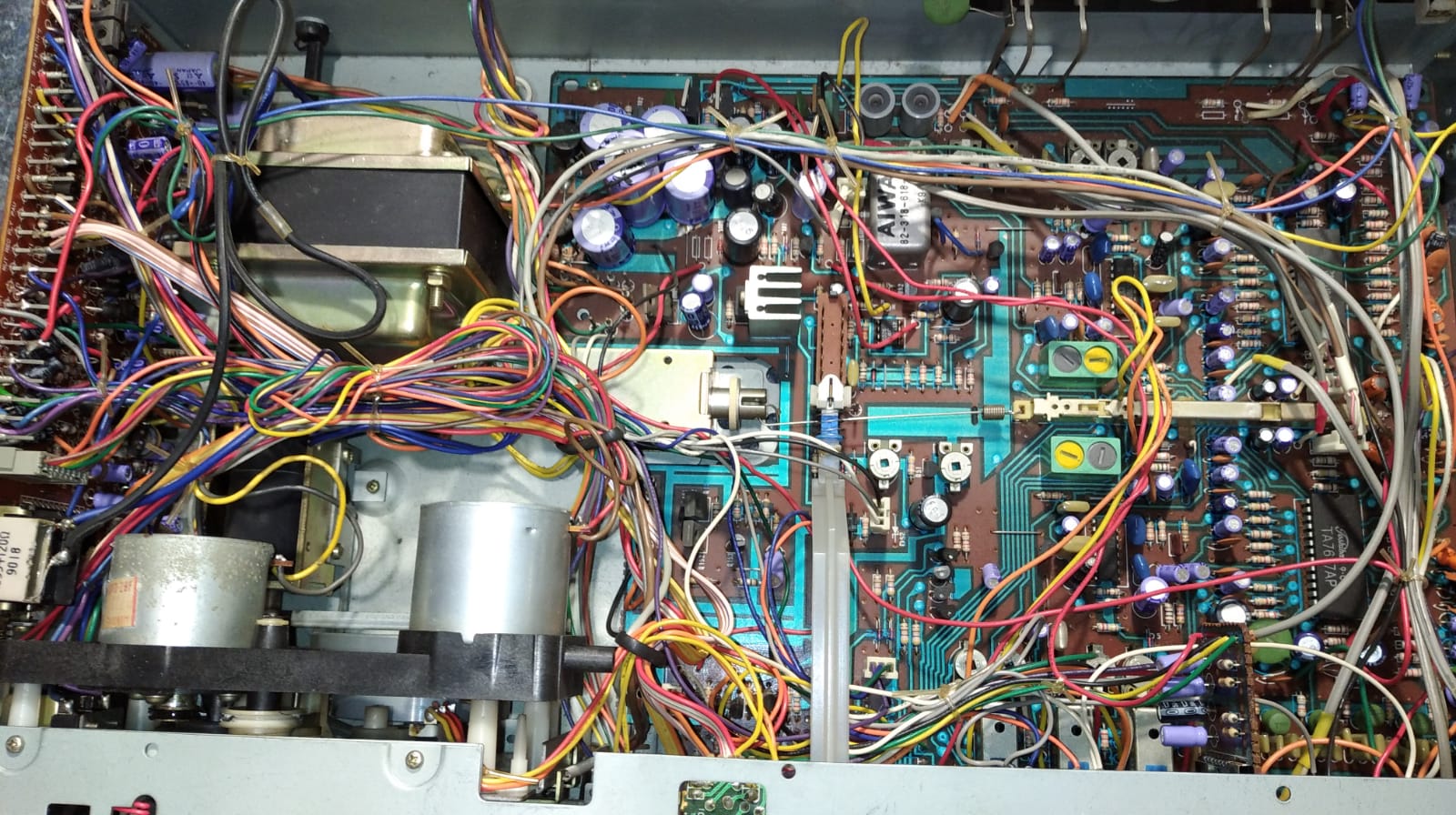

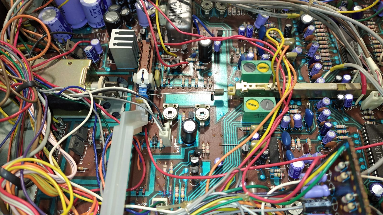

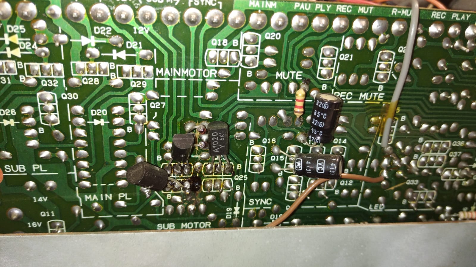

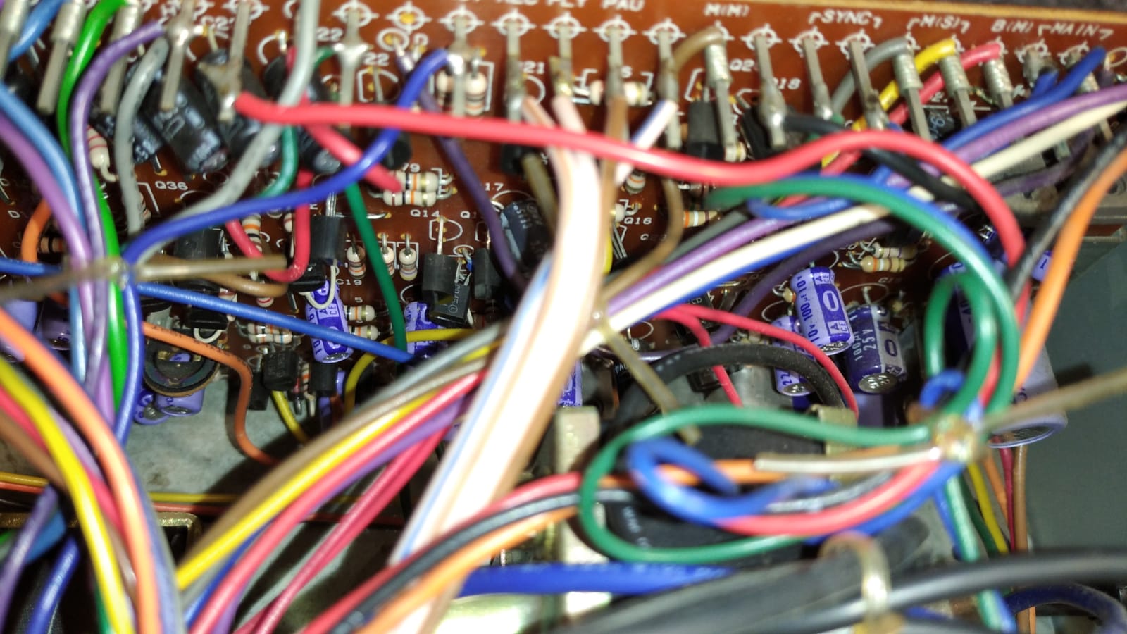

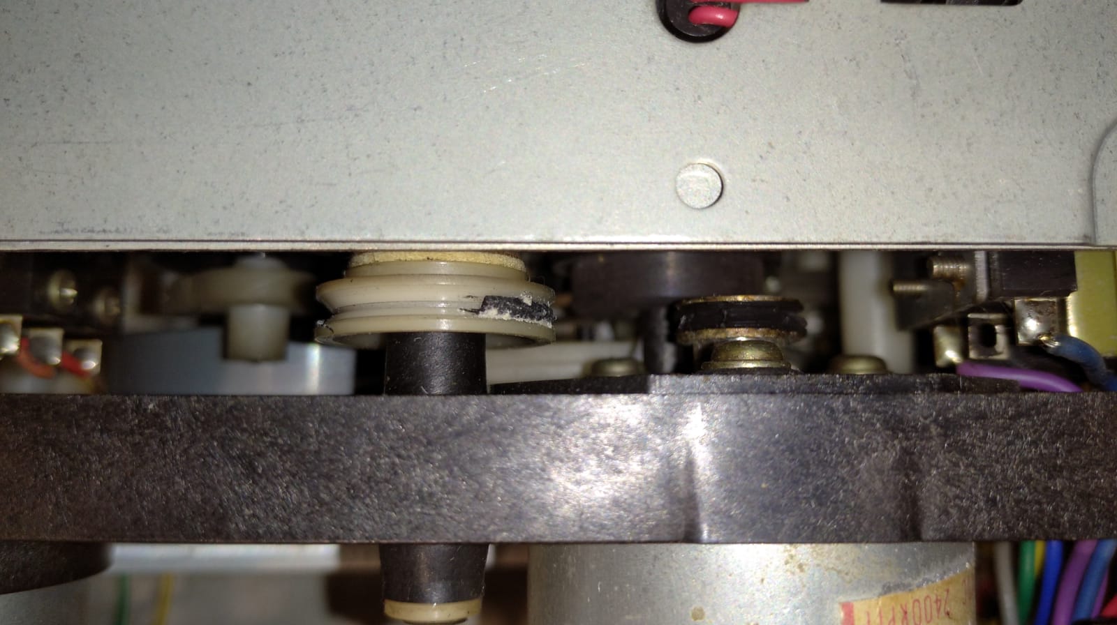

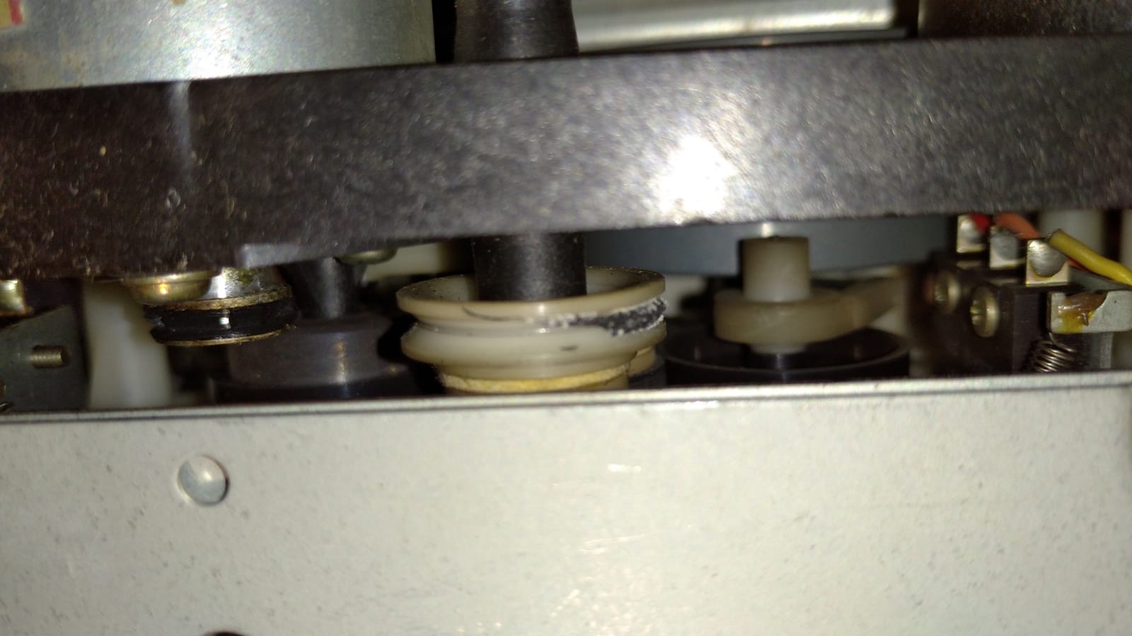

Вскрыл,осмотрел.Ремонтилась,кто то перепаял транзисторы на плате питания на внутреннюю сторону.
Чтобы делать,надо раскидывать её полностью.Пока даже место под это нет,так как это надолго.

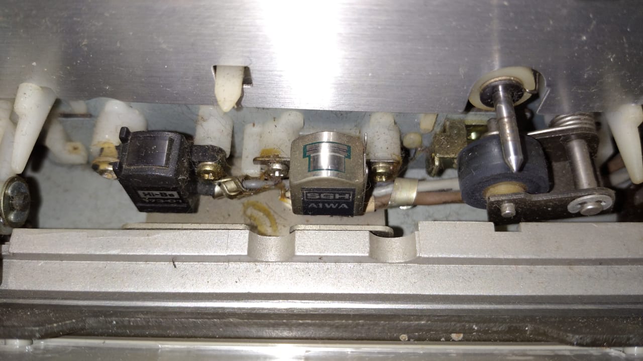

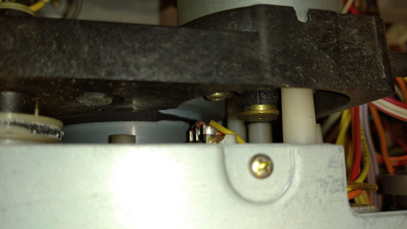

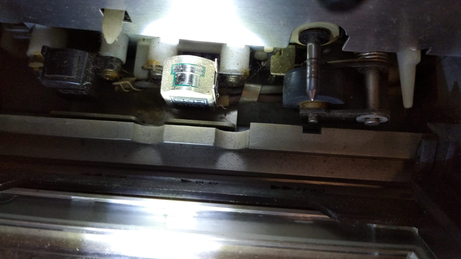

Голова тёртая.
Да и хз,получится что или нет.
Щас соберу,пусть стоит дальше.
Лучше Онкию доделаю,там геморно тоже,но проще раз в 5 чем тут.
Пока - красивая мебель,даже не включал.

для сендаста это не тертая ВООБЩЕ .))))
На фотке не получилось показать.
Там плоскость по центру,и с волнами если с бока светить.
Хотя если через эквалайзер пускать,то пофиг.
напиши в личку свое фио полностью , мобильный тел и адрес ближайшего офиса боксберри , я тебе подарю алмазную шкурку для полировки оптики , сведешь все неровности головки полировкой за 10 минут , потом для блеска слегка пастой ГОИ разведенной в вазелине теранешь и будет шикардос как новый .

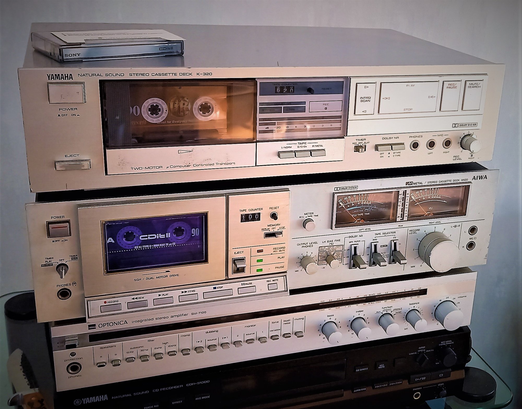

На мою похожа Aiwa M600
