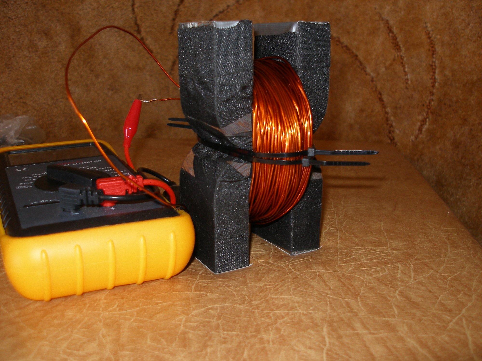

Набор катушек для замены оригинальных в японскую 3-х полоску. Родные все были намотаны на железо, даже 0.4 мН для ВЧ. Теперь без железа, только НЧ на феррите.
Правда несколько больше вес, чуть более 6-ти кг. за всё, но это вряд ли имеет значение, учитывая что басовый динамик 18".
Кстати, японские подвесы как всегда задубели, всякие промазки как всегда не помогли, пришлось заменить.

Какое сопротивление старых и новых катушек?

Без схемы фильтра, пока неизвестной акустики, трудно говорить о целесообразности замены стоковых катушек на новые.
Своевременный и правильный вопрос.

Измерение такого малого сопротивления обычным тестером даёт ошибку 20-30%. У тестеров последняя цифра может скакать туда-сюда на 1 деление, это норма. Например когда при измерении катушки 0.4 мН тестер показал 0.3 Ома, замкнутые щупы 0.1, то сопротивление вполне может быть 0.2, 0.3, а может даже больше. Поэтому такие измерения можно учитывать только условно. Рассчитать гораздо точнее.
Пищалковая катушка проводом 1.5 по меди, маленькая для СЧ тоже, остальные 1.8.
Индуктивности 0.4, 1.8, 3.2 и 6.2, последняя на феррите.
Видимо у владельца нет схемы, иначе бы он её прислал. Говорить о целесообразности можно с владельцем акустики. И он 100% с кем-то поговорил. Со мной тоже говорил и я как всегда только объяснил разницу между катушками на железе и на воздухе, совет менять не давал.

0,4 мГн/0,2 Ом
А на второй?

Написано что 6,2 мГн намотано на феррите - учитывая что это басовик с достаточно низкой частотой среза - то можно уточнить как по Вашему опыту - отличаются ли катушки для НЧ намотанные на феррите от намотанных на "подковах" ОСМ? Или тут это чисто вопрос наличия в доступности материалов и внешнего их оформления?

Вообще, я так понимаю, заданный выше вопрос о сопротивлении катушек был не при измерении тестером. Там и так всё ясно, что активное очень низкое. И оно малоинформативно в данном случае.
Если при заказе были указаны индуктивности требуемых катушек, значит кто-то эти индуктивности измерил у стоковых катушек и остался недоволен их сопротивлением на частоте измерения, а не индуктивностью.
Ай, чего я переживаю... Как получилось, так и получилось.
Просто можно было бы указать диаметры катушек, высоту намотки, количество витков. Индуктивности и провод указаны. Вдруг кому-то приспичит сделать подобные. А информации никакой.

Трудно сказать что-то конкретно, но так как на фото точно делать бы не стал. Старые мастера мотали просто катушку и вставляли ленточный сердечник как положено, а не наоборот. Какой зазор нужен - не в курсе, давно это было, уже не вспомню.
А на второй АС точно такая же катушка.
Как это никакой? Есть индуктивность и диаметр по меди. Какой точно диаметр и высота - без разницы, там плюс-минус пара миллиметров ничего не решает, подгонять витки придётся в любом случае.

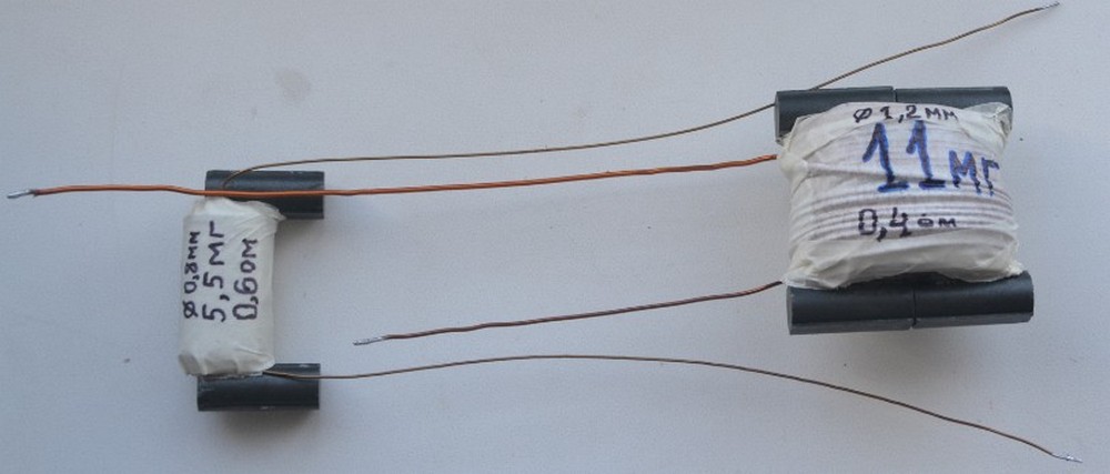

Какая индуктивность у данной катушки и её импеданс? Хотя может сойти и "сопротивление на частоте измерения"
на "подковах" ОСМ?

Встретил когда-то в сети на феррите от строчника
И делал себе нечто подобное на 8,0 мГ
