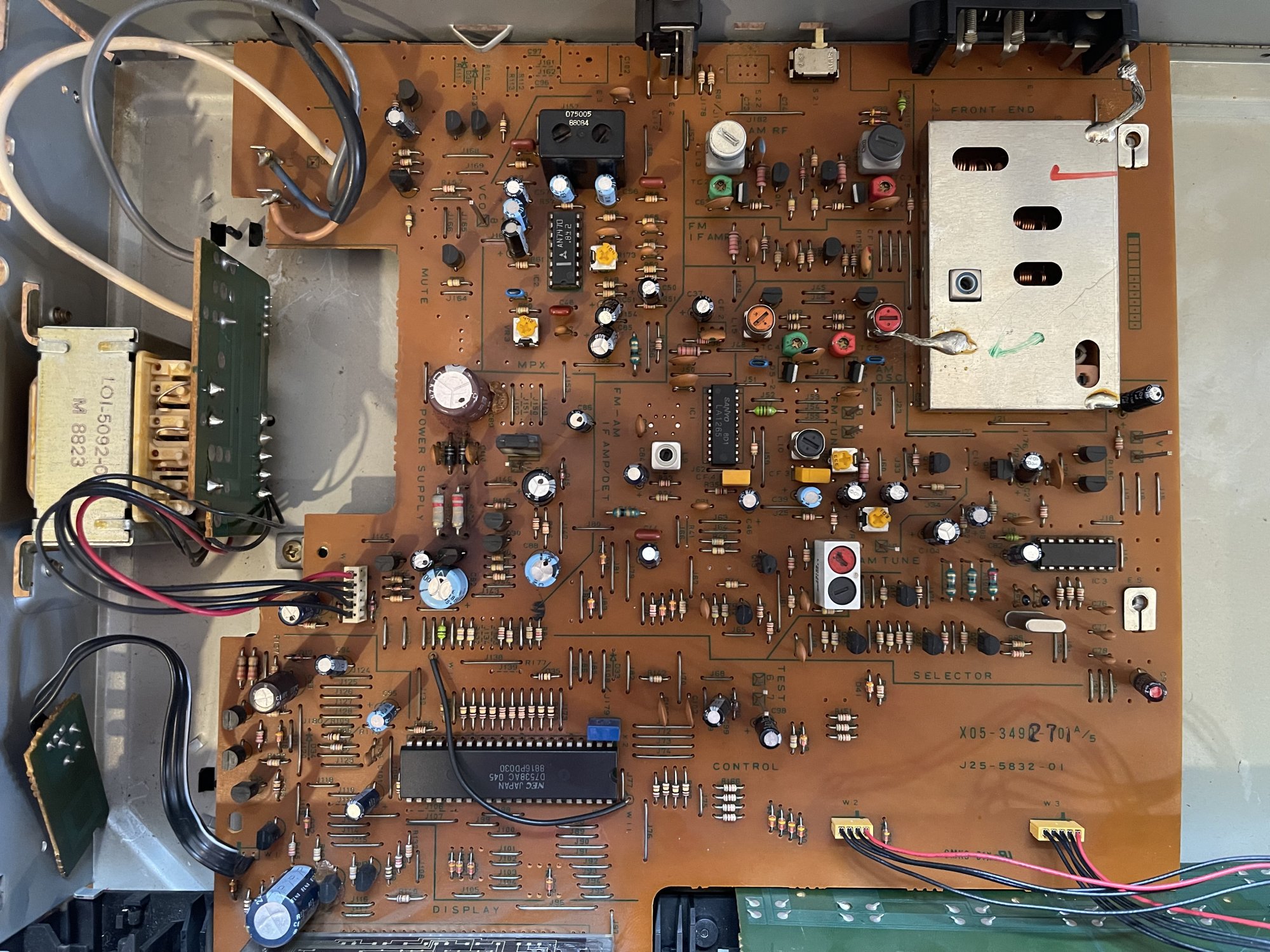

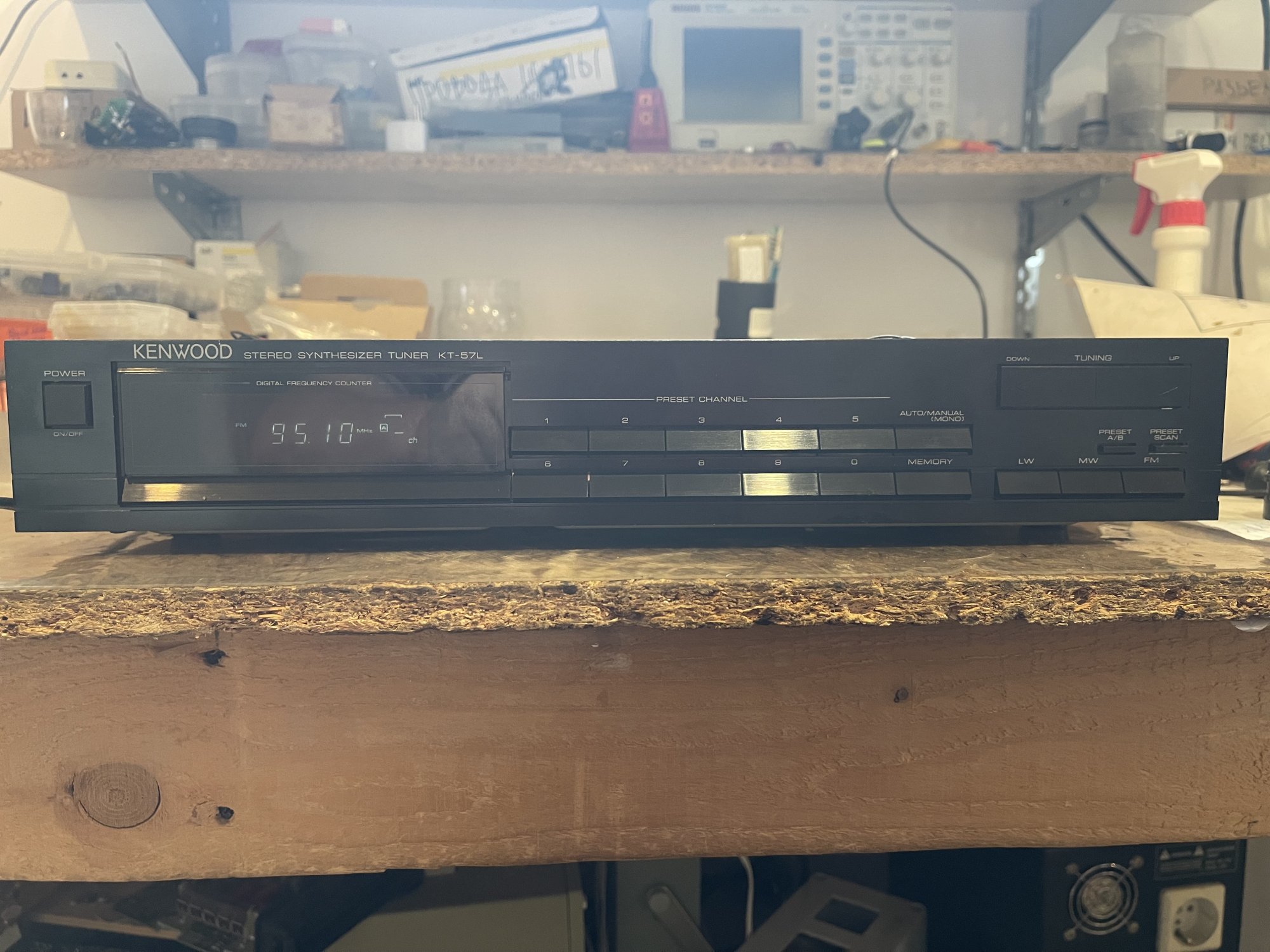

По случаю достался такой красавчик вместе с усилителем КА-57. Проблема в обеих, но с усилителем позже разберусь. Пока тюнер.
Так как раньше с радиоприемниками никогда серьезно не сталкивался починить его для меня большая проблема. Неисправность следующая: каналы ловит в ручном режиме, но сигнал очень слабый с искажением и с помехами. Конденсаторы все проверил, живые, емкости соответствуют. Питание на микрухах есть.
Схему найти в сети не смог. Может у кого есть, поделитесь.
Может кто из специалистов подскажет куда копать?

Боюсь не тот случай. Станции все где надо находятся. В автомате не подхватывает, только вручную. Звук есть, но порядка 10 мВ. выход, на уровне шумов. КПК нет, стоит синтезатор. Думаю он работает нормально. Выше скинул даташиты на микрухи, которые, по моему мнению, отвечают за прием. Возможно кто то сталкивался с такими.

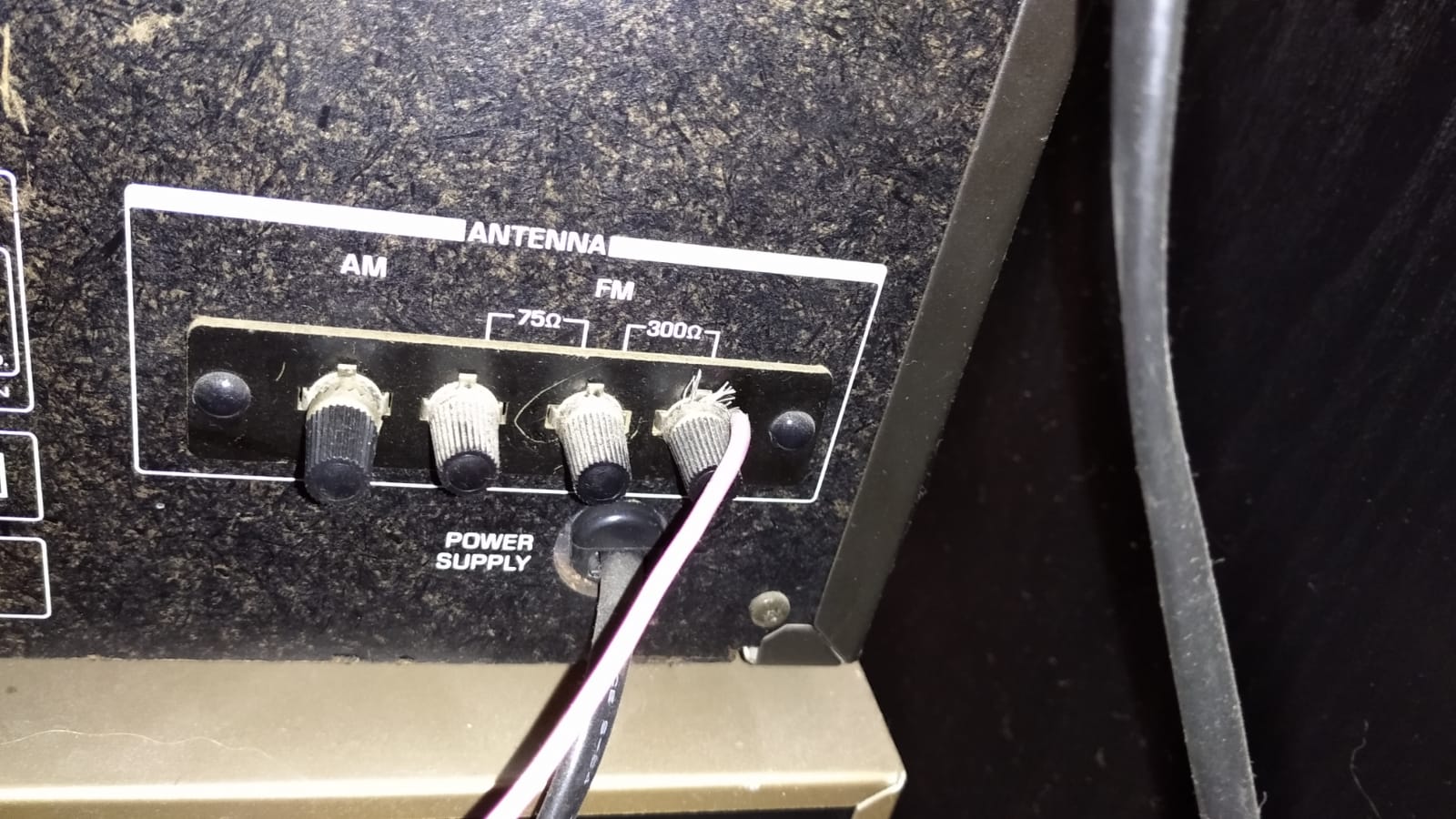

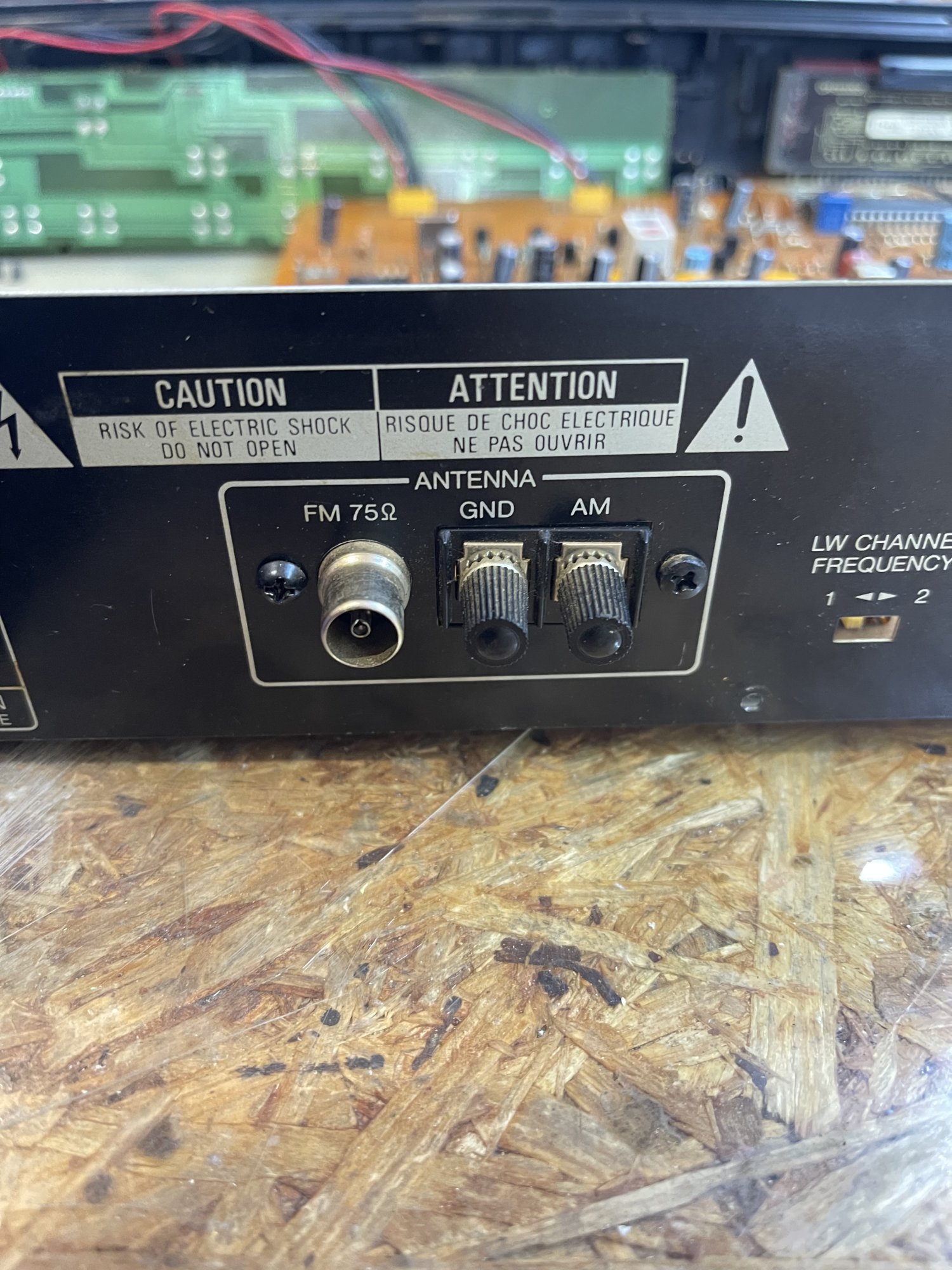

Антенну куда подключаете?
А,там всего один разъём на 75 ом.
На более старых 250-300 есть,они лучше по приёму.
Попробуйте провод просто к центральному штырьку подключить,одиночный,без экрана.
В смысле куда, в антенный вход FM. Кусок провода. Рядом ресивер JVC точно на такой же кусок провода все ловит отлично.

метр провода в центральный контакт FM гнезда

NanoVNA-H однако 5 рублей стоит. Вряд ли заморочусь, чтобы починить тюнер за пару тыщь. Про АМ не помню, вечером посмотрю. Конечно, хотелось бы починить. Тюнер с усилителем очень гармонично смотрится, и поставить куда есть. На сколько мог смотрел осциллографом по всему тракту. Там еще до стереодекодера сигнал теряется. Входные цепи все проверил, даже транзистор на входе менял. Если бы под чьим то чутким руководством. Надо было, по совету АБ, к Павлу Валентиновичу обратиться, но тогда были дела по важнее.
