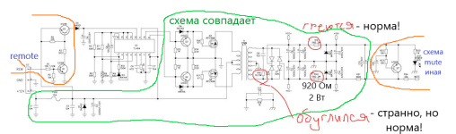

Схема задающего на ТЛ494 на основе её блок-схемы (в которой одна ошибка: компаратор перенапряжения должен сравнивать делённое напряжение питания, а не полное).
Схема защиты усилителя построена на составном транзисторном тиристоре, и для её сброса нужно или отключить питание, или моргнуть сигналом Remote. Защита от перегрева не требует сброса, ИМС запускается сразу по снижению температуры. Все защиты срабатывают, проверил. Запуск плавный, на холостых потребление от +13,8 составляет 0,8 А, без радиатора транзисторы преобразователя +50°, трансформатор и конденсаторы +30°, выходные - комнатная Т°, поскольку они - в глухом классе В. На мощности 1 Вт теплеют до 45° примерно.

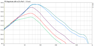

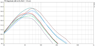

Разные положения регулятора полосы, регулятор "бассс" - на минимуме:

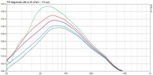

Регулятор полосы на максимуме, разные положения регулятора "бассс":
Видно, что при максимальном поднятии "бассса" системе поплохело.
Разные возможные кривули.
Более-менее толковая для комнаты (не для машины):
В тракте применён ФНЧ третьего порядка и ФВЧ первого с высокой частотой среза, что видно по первому рисунку: скаты крутизной 18дБ/окт оба.
