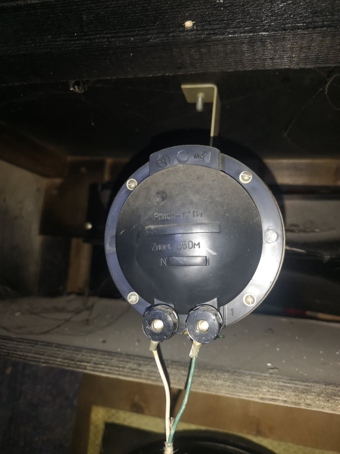

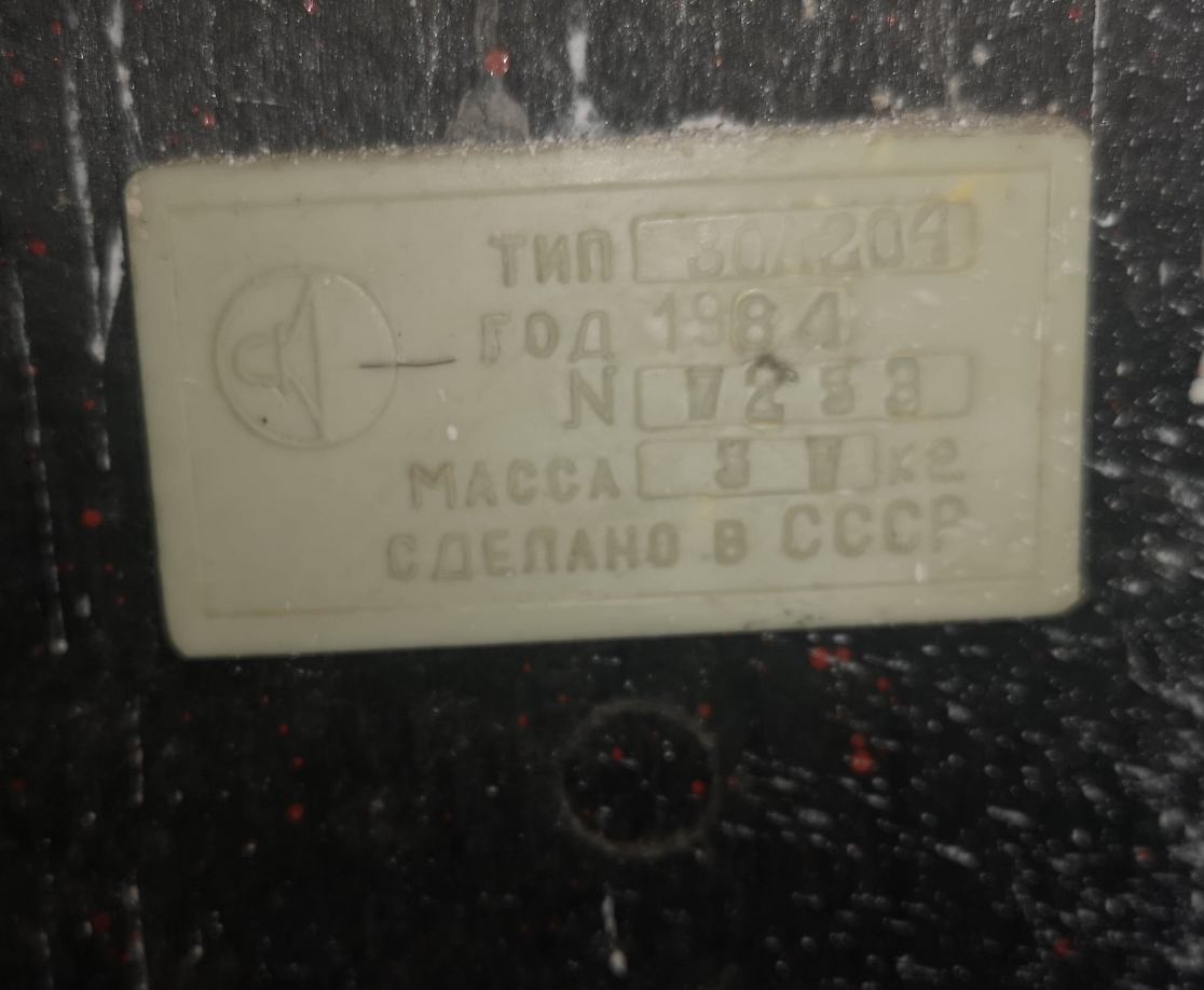

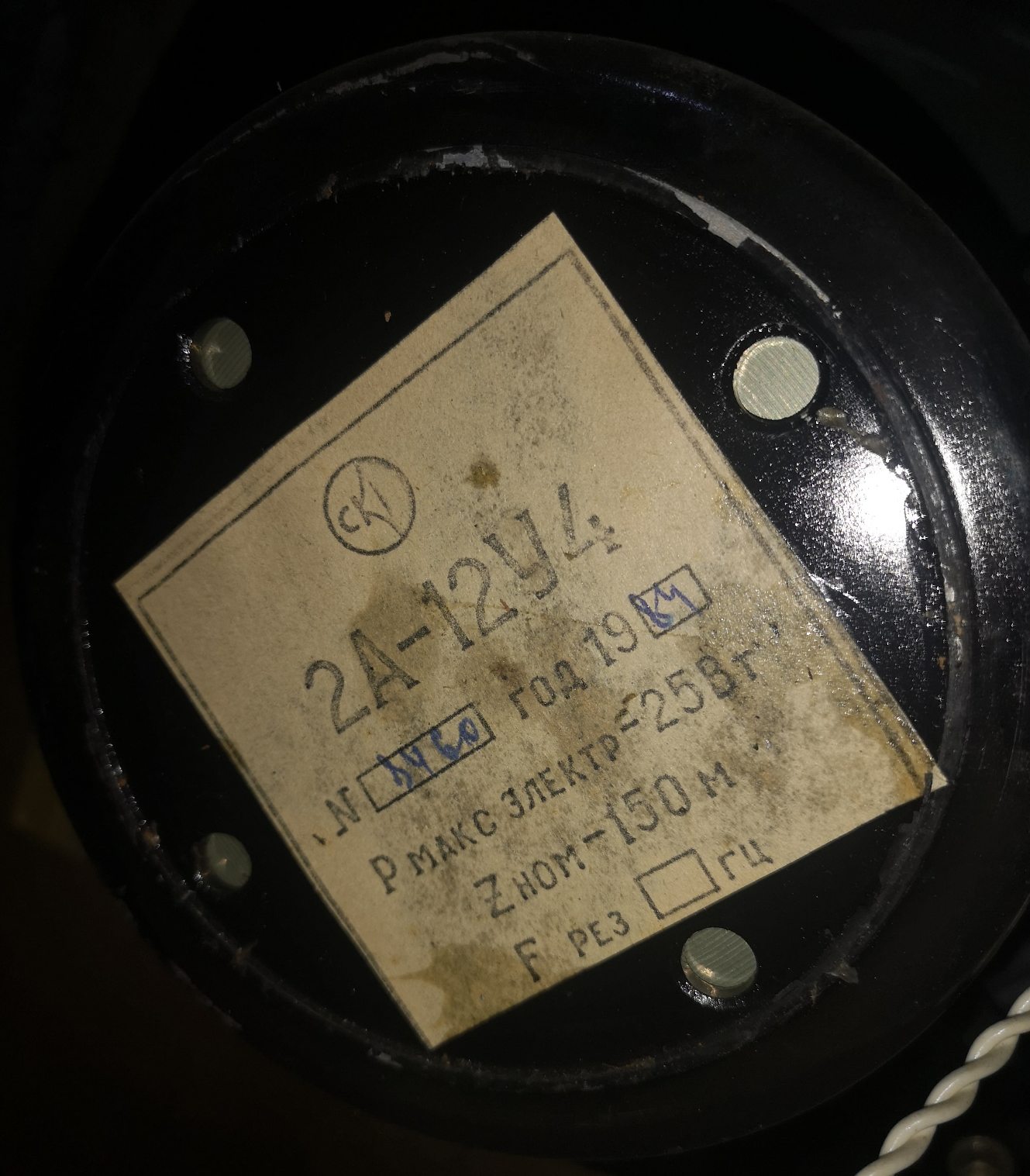

Добрый день. Работаю в отделе культуры. У нас в подчинении есть сельский клуб. Там в кинотеатре нашёл пару динозавров. Внутри девственное состояние. Вопрос: какой усилитель с ними можно использовать? Никакой вменяемой инфы по ним не нашёл.

Здравствуйте. ВЧ - 1А-22, НЧ - 2А-12, на сайте есть инфа по ним. Любой усилитель можете использовать. Сопротивление АС 16 Ом. Так как стандартно усилители работают на нагрузку 4 и 8 Ом, то Вам нужен как минимум на 100 Вт мощности на канал.
А конкретную модель усилителя можете посоветовать? Имеется нерабочий Форманта ум-0522. Если сгодится думаю его восстановить

Да, подойдет вполне. Возможно он под них и шел.
