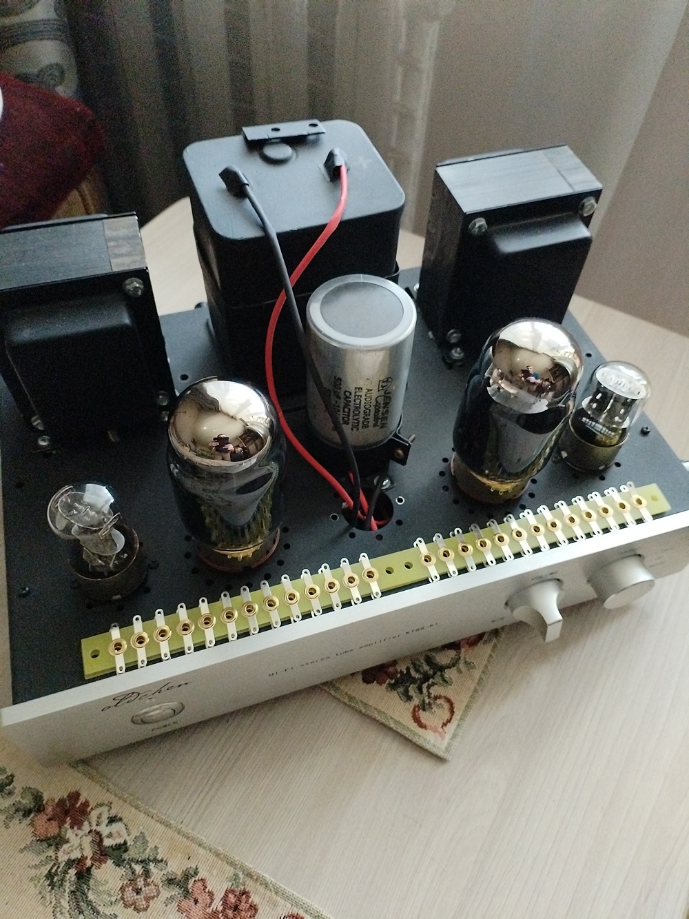

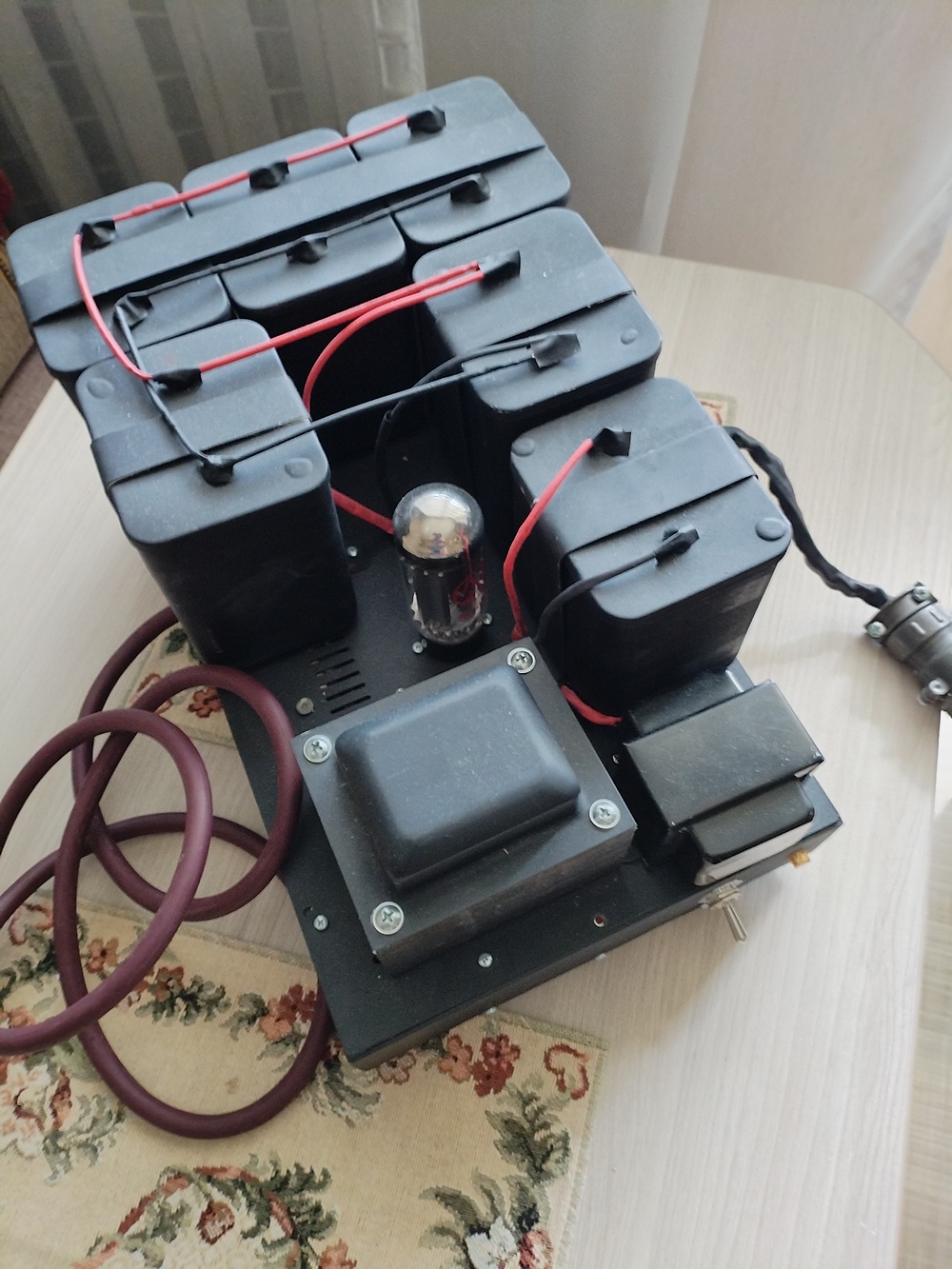

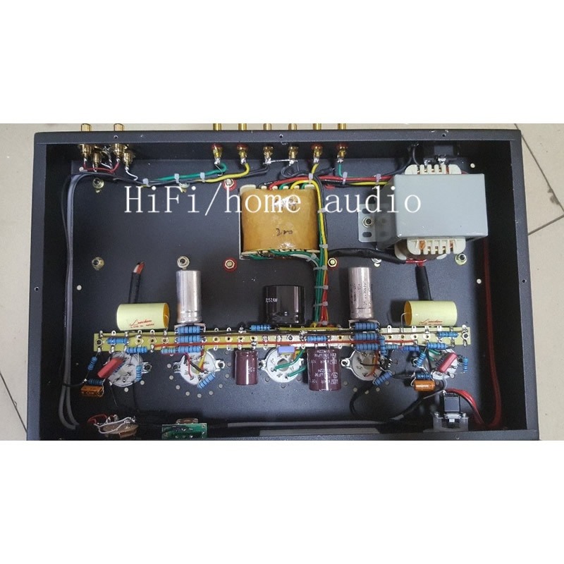

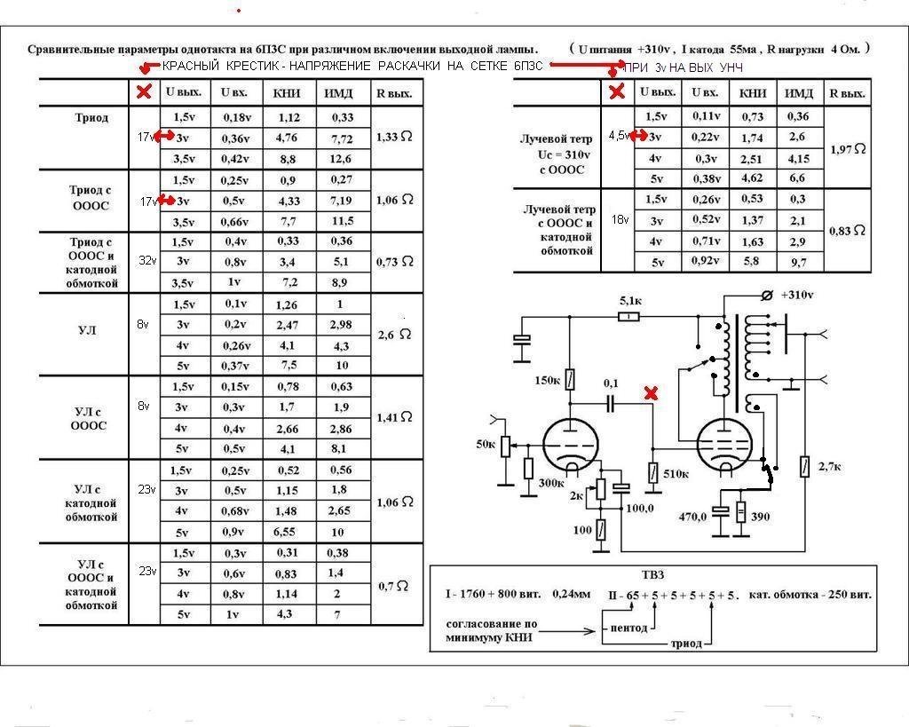

Пардон , а 5с3с как гальванизировать ?
И чем плох такой компактдизайн ?

5с3с я привел в качестве примера :-).Ну какоой же это "компакт" ? Очень относительный "компакт". А что за лампы? Вообще вырисовываются 3 крайности : 1 погоня за параметрами. Полупроводники в ламповых схемах, разнообразная "гибридизация" для всевозможной "стабилизации" и "минимизации искажений" :-) 2 повторение схем50-60 х годов, с разнообразными фильтрами и регулировками , забывая, что в те времена искажения собственно усилители были никакими по сравнению с искажениями источника сигнала, пьезо звукоснимателя, лампового магнитофона. 3 повторение схем 30-40 г "наши гениальнве предки знали как правильно и понимали толк в звуке" . Гениальные предки делали из того, что было доступно. Конденсаторы сами мотали, потому что промышленных не было и не хватало. Оптимум, как обычно, посредине этих крайностей :-). Классическая схема из качественных деталей, без прибамбасов. И таких схем в общем то не много и они всем известны.
Лампы - самые компактные компактроны из Ссср.
И Вы не ответив на вопросы, задаёте кучку своих....ну такое .
На какие вопросы я не ответил? Я не задаю вопросы, у меня их нет. Некоторые рассуждения по теме :-) Компактроны, пентодтриоды, триоддиоды - наследие 60-х годов, когда стремились совместить компактность и мощность, технологии уже позволяли. Недолго это продолжалось ничего хорошего в этих лампах, кроме компактности, нет.
Только ваше видение . Однако те усилки на фоне Танноев, сделанные в едином стиле.
Одно это делает честь и лампе и хозяину.

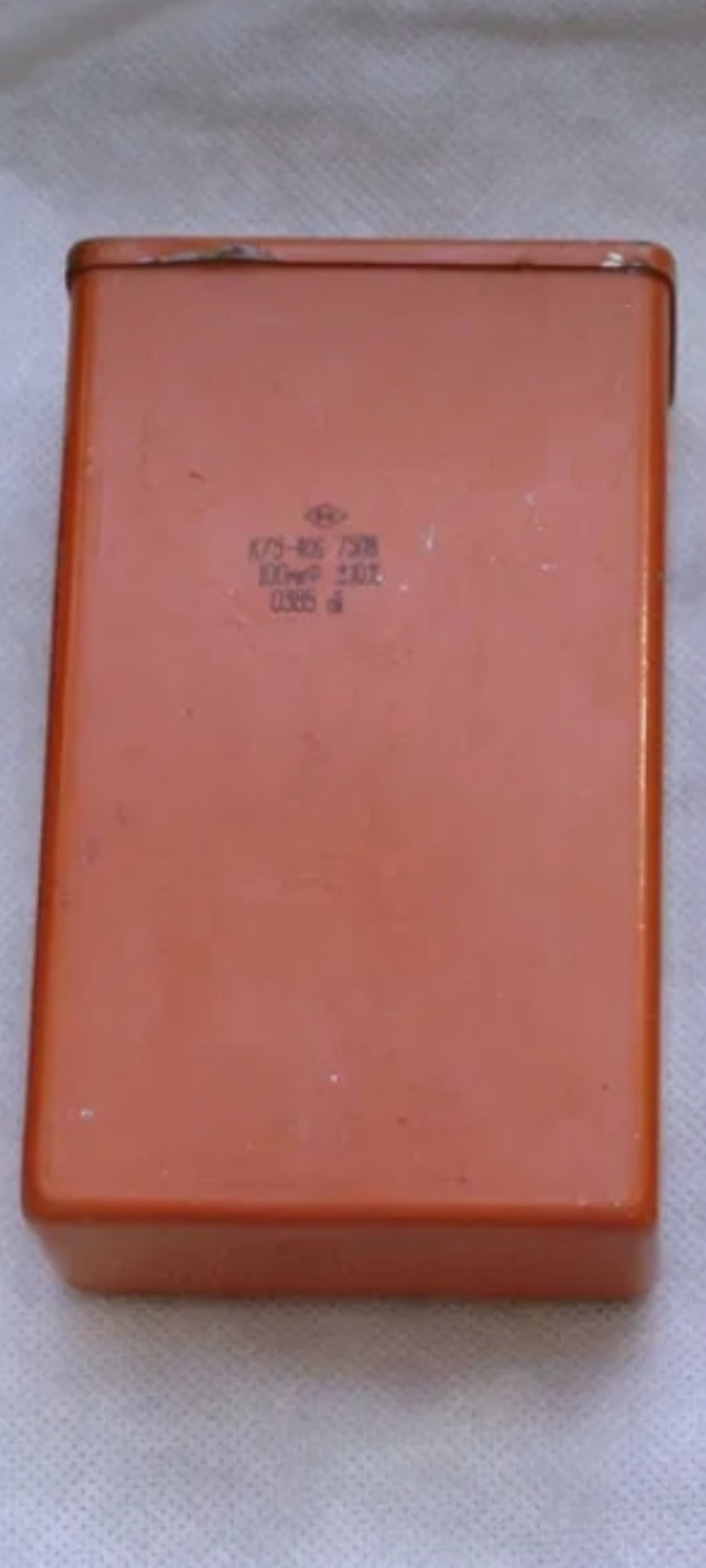

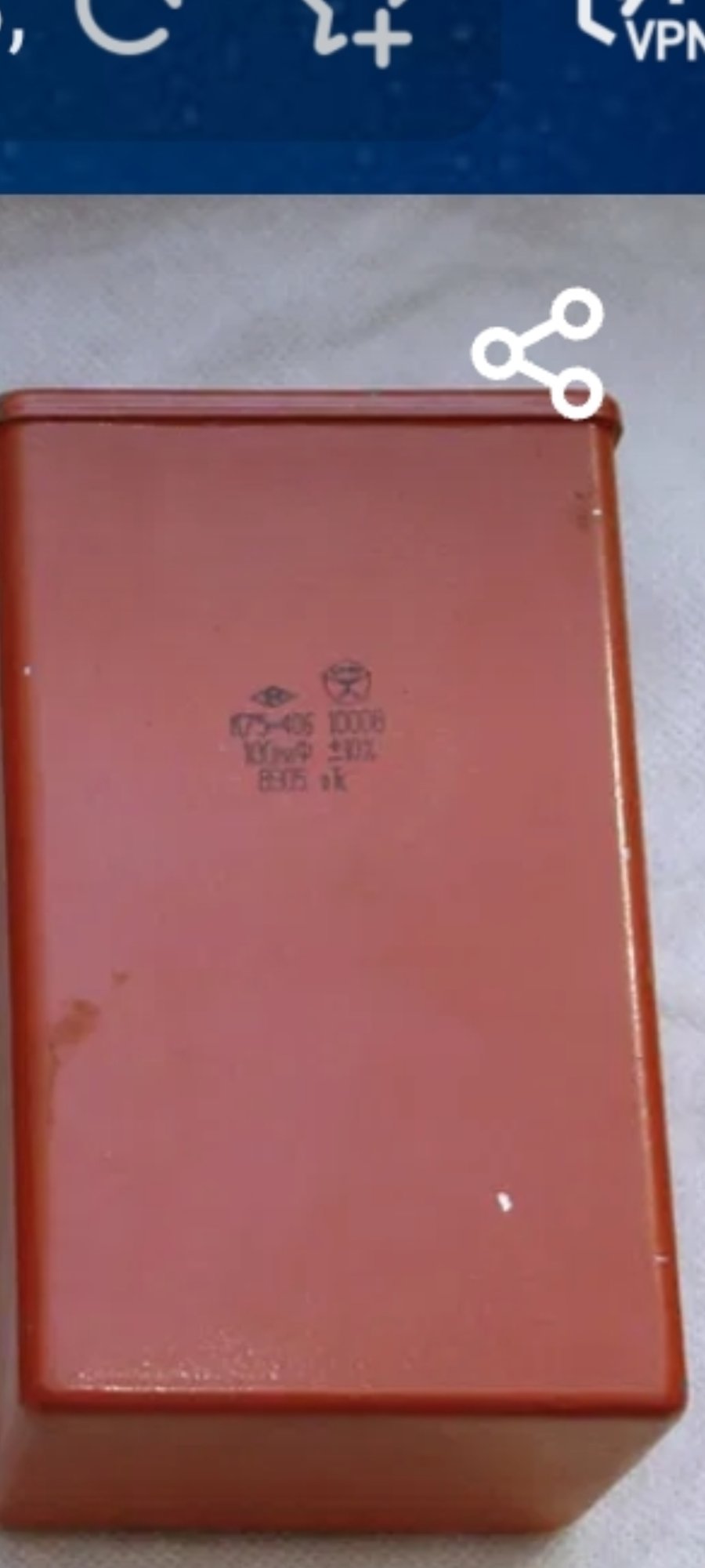

Это в 5мкф, а есть ещё 3.5 . Надо раздербанить что ли..
Если вам надо из них масло для технических нужд я пойму, оно хорошее, если только оно не подгорелое в конденсаторе.
Если решили добыть конденсаторную бумагу промасленную, скажем для использования в качестве изоляции при намотке катушек трансформаторов, тоже дело.
Но поломать хороший маслянник для последующего использования отдельных " банок" , скажем в качестве межкаскадного конденсатора ,то затея неважная, только испортите вещь . Сразу наберёт влаги из атмосферы и будут только проблемы.
Хотя если есть вакуумный насос и технологии изобретения корпуса под этот новый конденсатор, то пробуйте.
