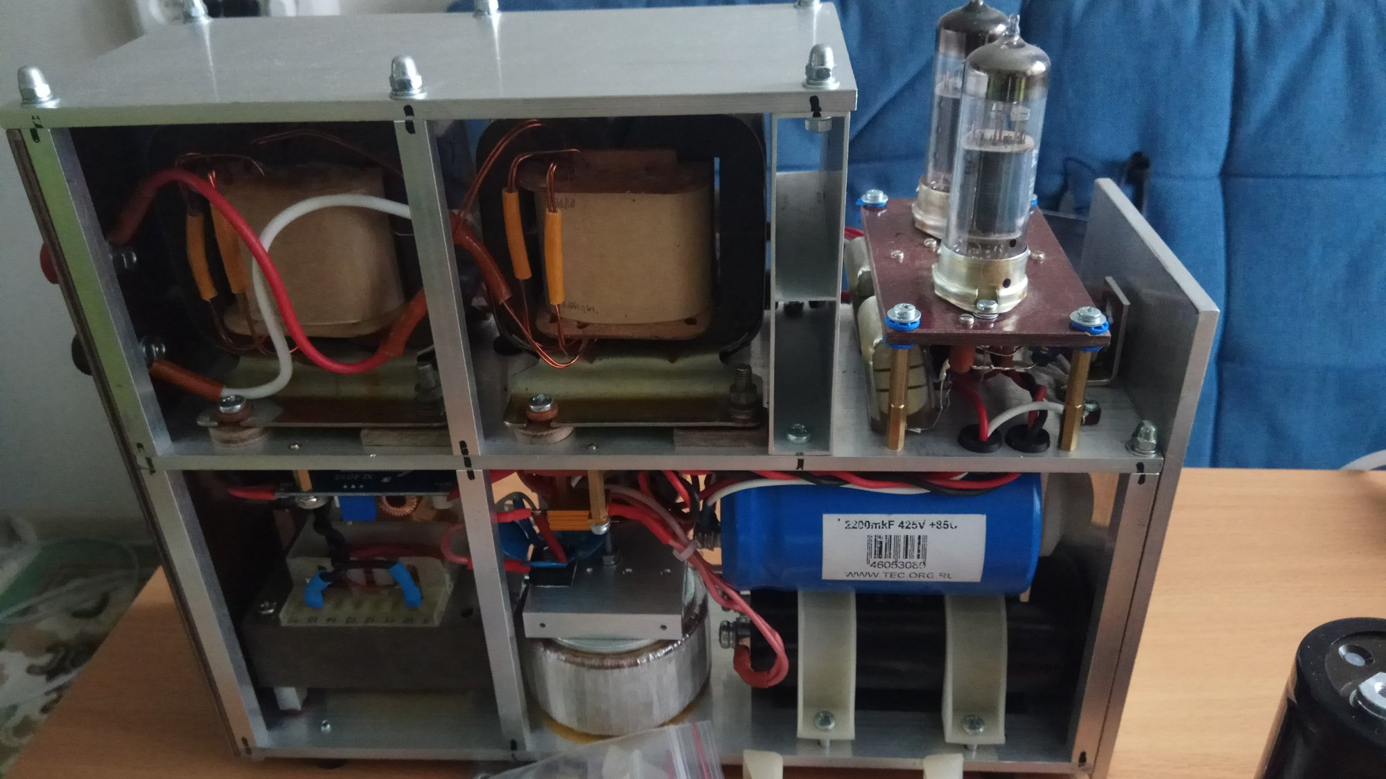

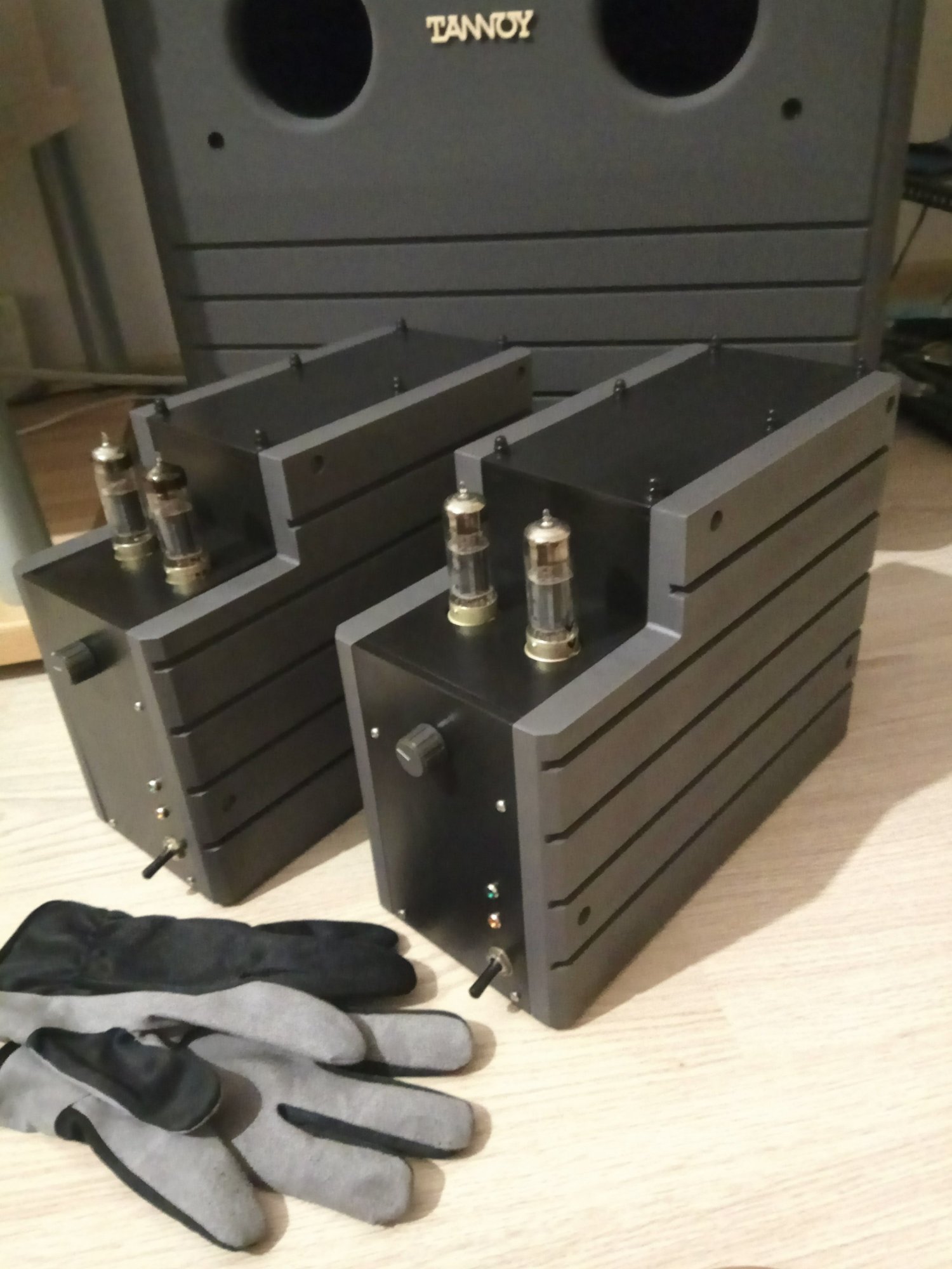

И чем плох такой компактдизайн ?
    277 KB · Просмотры: 5
    251.7 KB · Просмотры: 5
5с3с я привел в качестве примера :-).Ну какоой же это "компакт" ? Очень относительный "компакт". А что за лампы? Вообще вырисовываются 3 крайности : 1 погоня за параметрами. Полупроводники в ламповых схемах, разнообразная "гибридизация" для всевозможной "стабилизации" и "минимизации искажений" :-) 2 повторение схем50-60 х годов, с разнообразными фильтрами и регулировками , забывая, что в те времена искажения собственно усилители были никакими по сравнению с искажениями источника сигнала, пьезо звукоснимателя, лампового магнитофона. 3 повторение схем 30-40 г "наши гениальнве предки знали как правильно и понимали толк в звуке" . Гениальные предки делали из того, что было доступно. Конденсаторы сами мотали, потому что промышленных не было и не хватало. Оптимум, как обычно, посредине этих крайностей :-). Классическая схема из качественных деталей, без прибамбасов. И таких схем в общем то не много и они всем известны.
Лампы - самые компактные компактроны из Ссср.
И Вы не ответив на вопросы, задаёте кучку своих....ну такое .
