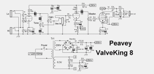

Эта схема?

Не знаю что имел ввиду АБ но этой схеме нужен как минимум ещё один входной каскад. Не думаю что звукосниматель гитары способен выдать 2...3 вольта полезного сигнала. Да и мощность на выходе около ватта или даже меньше.
