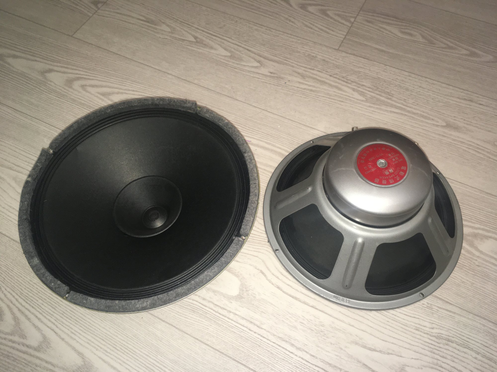

Про них известно, что китайский клон "каких то известных динамиков". Вопрос-каких?
15/30 Вт, 8 Ом, Резонансная-55 Гц. По звуку - чем то напоминают 4А28.
Нашёл перевод с китайского:
Чувствительность: 95 дБ,
Частотная характеристика: 35 Гц ~ 12000 Гц,
Резонансная частота: <65 Гц,
Гармонические искажения, %<7.
Даже если этот динамик подключен к маломощному аппарату bile 6P14 и 2A3C, производительность очень хорошая, и он одинаково мощный!
Особенности: Конус из шерстяной бумаги, высокая частота, хрустящий и приятный, без заусенцев, средняя частота, плотная текстура, густой и теплый, сладкий и пушистый, низкая частота, восковой, но не мутный и не водянистый, очень эластичный!Можно сказать, что это шедевр Feile full frequency!
По чувствительности-похоже на правду.
12 кГц - похоже на правду.
35 Гц-если впихнуть как у меня в ящик, размером с комнату -ДА, пытаются 35 Гц сыграть, с обратным рупором/лабиринтом в несколько метров. Если же просто в 80 литровый ящик - то НЕТ.
Резонансная <65 Гц-истинная правда - 55 Гц!
