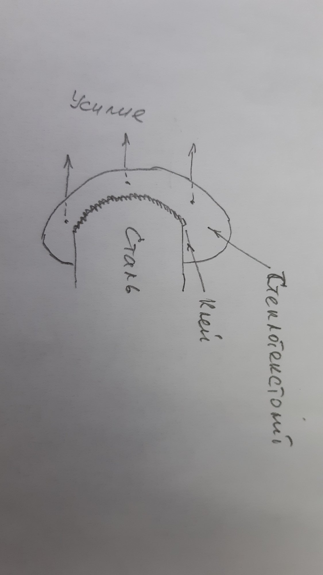

Чем лучше приклеить стеклотекстолит к стали
Температура стали до 80 град
Текстолит на отрьів
БФ-2 при нагреве твердеет или пльівет?
Он каменеет при нагреве, реакция поликонденсации, на основе фенолформальдегидной смолы. Там что-то 120 градусов нагрев нужен. чтобы клей закаменел. На воздухе процесс идет годами.

Подґотовить поверхность железки (в т.ч. мелкошкуркой 600-800), дать чуток подсохнуть клею и запечь конструкцию в духовке –> часа полтора-два при 150-160℃.

БФ-2 по старым книжкам выдерживает в клеевых соединениях 200 гр в течении 900 часов, единственно нужно прогреть при 140 гр в течении часа, в других встречается инфа и о температуре отверждения 160 и 180 и тоже в течении часа мин
Тоже за БФ2. Я бы склеенное прогрел в духовке электрической. Самый доступный для меня способ.
