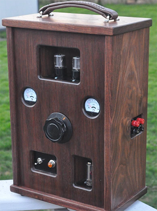

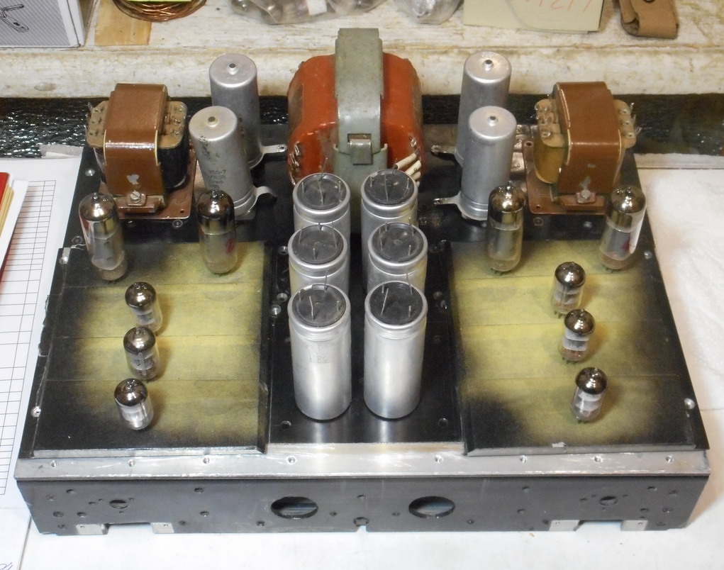

Мой друг-аудиофил-столяр-краснодеревщик говорит, что моя задача - делать электрические аппараты. Я уточню - я делаю макеты электрических аппаратов. Из тумбочки. В этот раз - никаких импортных деталей. И это еще не макет, это натюрморт как снотворное, утром разберемся.
    215.9 KB · Просмотры: 139

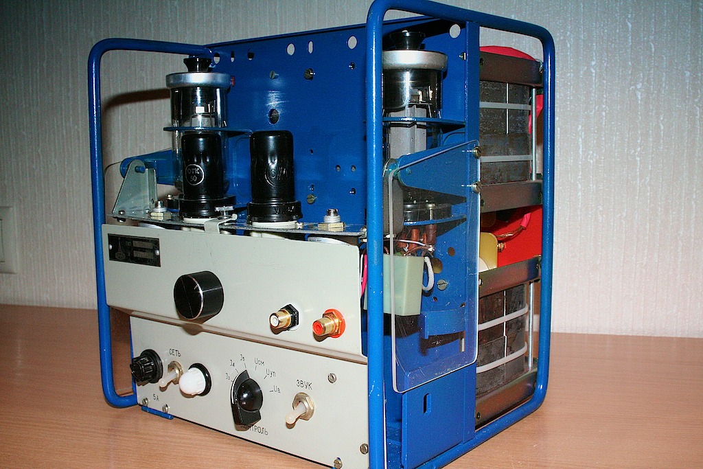

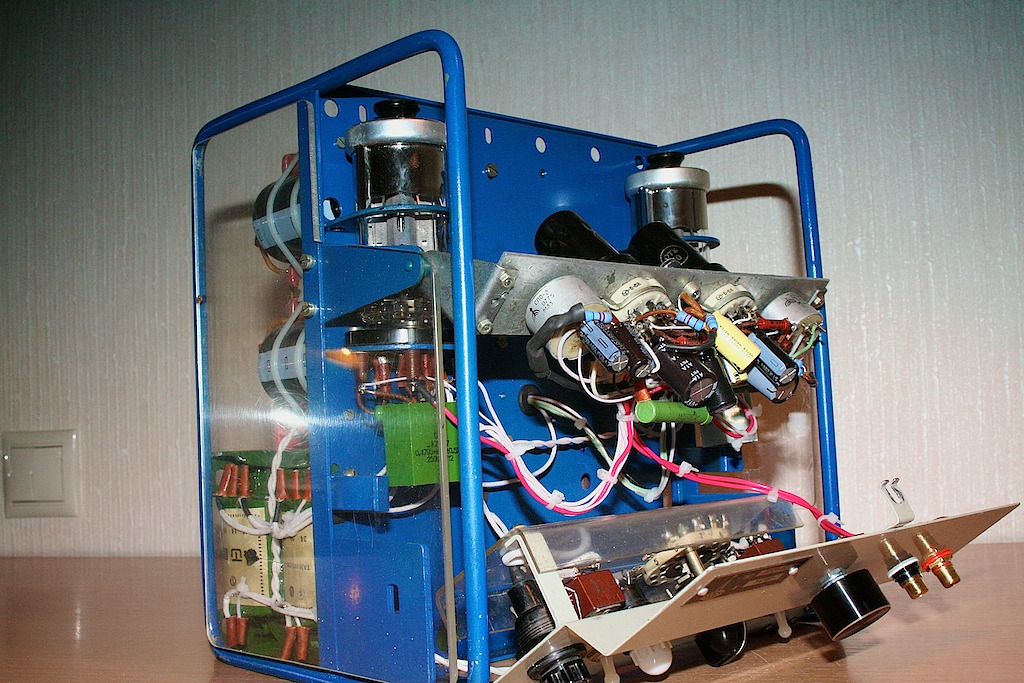

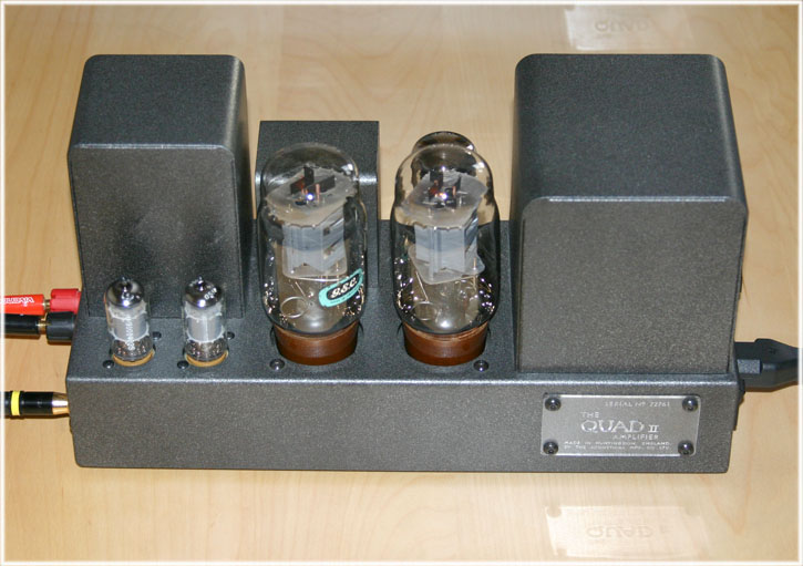

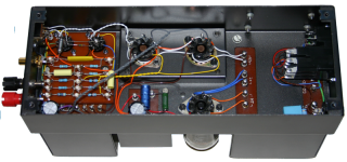

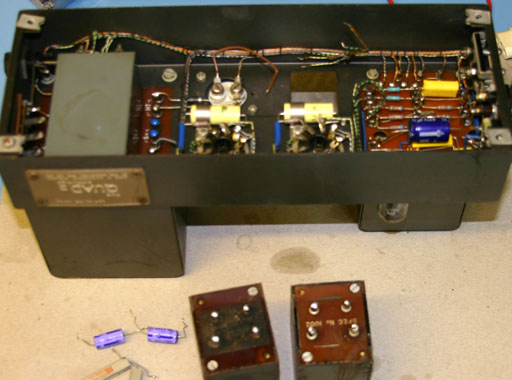

Чуток непривычный вариант. Хоть и заводской
    242.8 KB · Просмотры: 124
    265.9 KB · Просмотры: 105
    272.3 KB · Просмотры: 102
Aleph
31 Дек 2019
2,985
2,465
113
40
ДНР
Макеевка

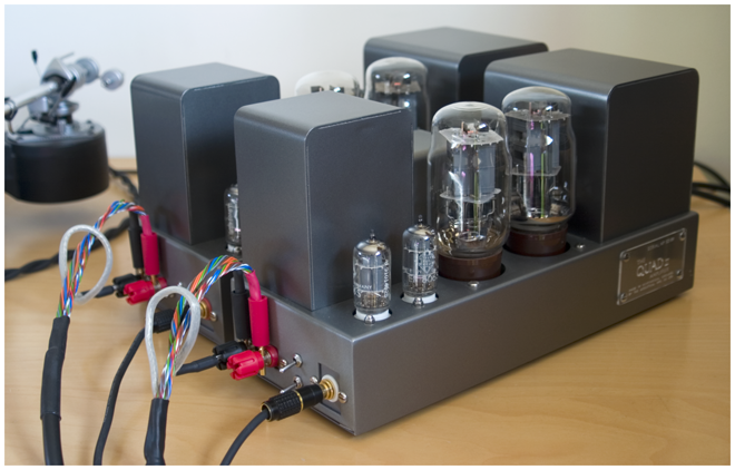

Я слушаю с компа поэтому регулятор громкости в усилке как бы не обязателен поэтому я считаю разумным вариантом моноблоки. Те же Квод 2. Сейчас его чуток облегчить можно, убрать кенотрон и вместо железки использовать эл. дроссель.
    95.5 KB · Просмотры: 108
    122.3 KB · Просмотры: 100
    548.8 KB · Просмотры: 107
    385.2 KB · Просмотры: 102
    68.2 KB · Просмотры: 132
28,091
13,445
Называю такой тип компоновки селедка. Во многом очень полезная вещь, особанно в корректорах,где важна дистанция от питания до входа. Свежи воспоминания с содроганием, когда приятели привезли на настройку корректор в обратной идее, питание впритык ко входам, схема размазана вширь, как ухи у Чебурашки. Ужас был в плане избавления от фона.

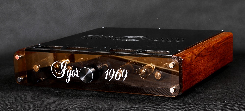

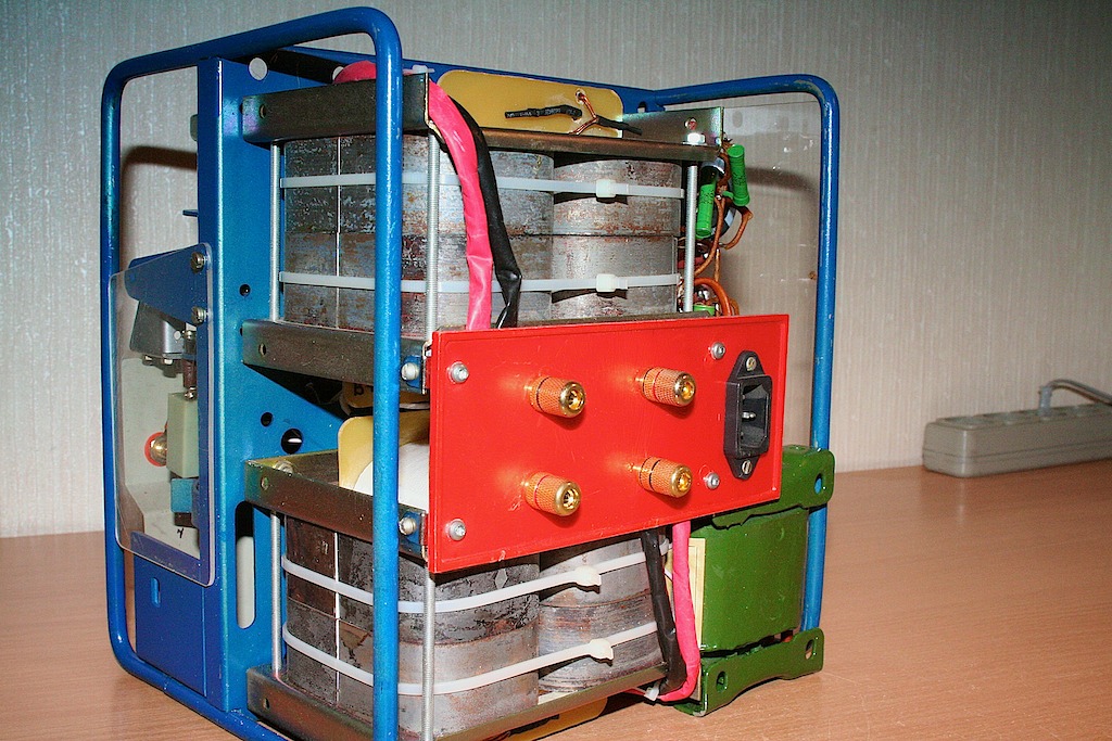

Несколько штук делал в таком дизайне:
Люминь, дуб, стекло.
28,091
13,445
Была задума стеклянную морду сделать, даже весь корпус из стекла. Нашел фирму, делали такое под заказ. Но вовремя отказался, там сложности иного плана, видны все потроха и как их облагородить- вопрос.

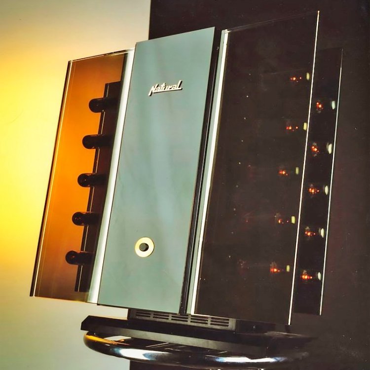

плоский стеклянный ящик на стене, лампы тоже за стеклом, вертикально,
о-оо, мы ето лубим, мы ето кажный ден мечтаем ))

Евгений
Идея была похожая на вашу, плоский стеклянный ящик на стене, лампы тоже за стеклом, вертикально, подвал темного стекла, лампы светятся.
Основа - деревянный щит. На нём гравирована схема самого уся - на месте обозначений стоят сами элементы. Борта - просечно-вытяжные решетки верх - стекло на дистанционных держателях.
28,091
13,445
Главное идея, ее можно довести до финала.

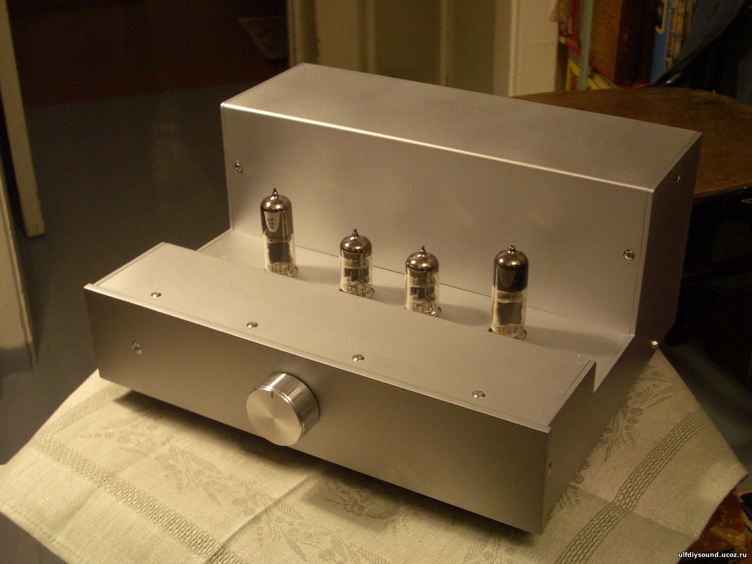

61

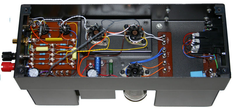

В последнее время, предпочитаю все делать на платках, корпус простой получается. Типа такого, можно напихать всего и много)
Shef
5 Дек 2023
444
315
21
British Columbia
Я ни в коем разе не хочу наехать, но я бы такое не купил.
продолговатых яшшыков и без того хватает, зачем ещё?
В чем оригинальность такого решения?
Опять же, дак амп-то каменный ШТО-ЛЕ?? тада вааще об чём базар.. ффтопку
DIM
13 Дек 2019
2,827
871
61
Я и не предлагаю, с рюшечками и золотом- к маркетологам. Нет, это ламповые усилители. Причем корпуса забиты почти под завязку.
