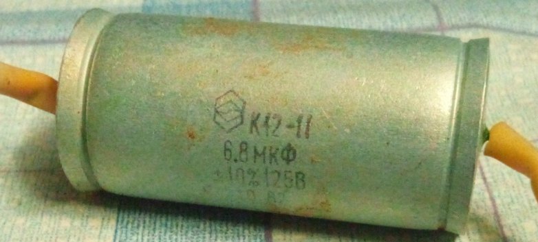

А что на счет К42-11?
Конденсаторы металлобумажные постоянной ёмкости. Предназначены для работы в качестве встроенных элементов внутреннего монтажа аппаратуры (в кожухе комплектного изделия) в цепях постоянного, переменного и пульсирующего тока и в импульсном режиме. Конструкция корпуса цилиндрическая, металлическая, уплотнённая с разнонаправленными проволочными выводами.
У меня есть два, 6,8 мкФ и 22 мкФ. Не точные.
6,8 мкФ показывает 7,5 мкФ;
22 мкФ - показывает 23,4 мкФ

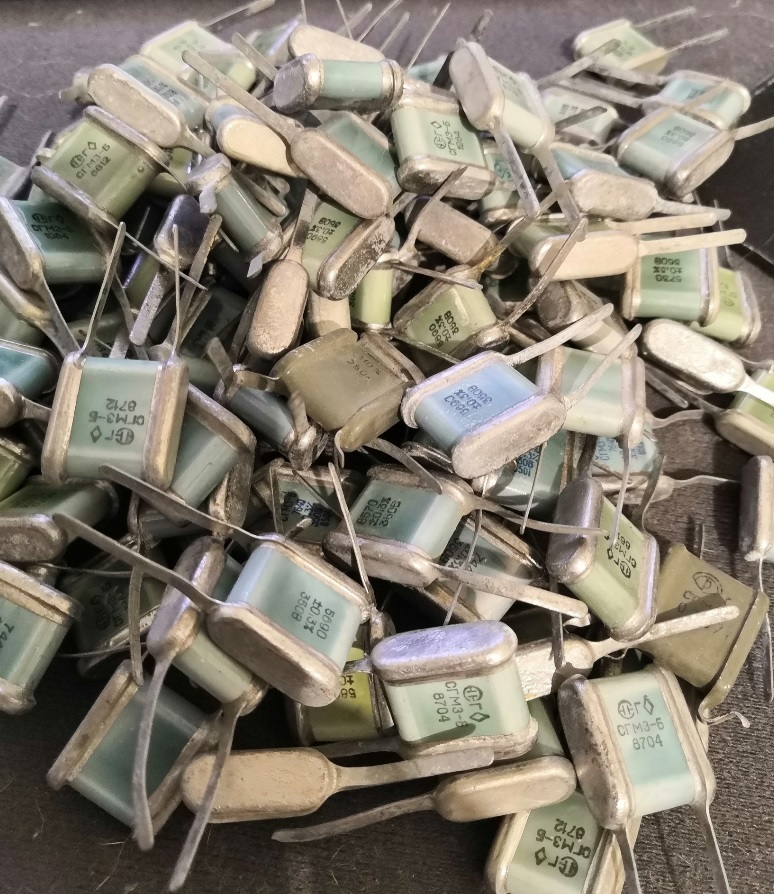

Одни из лучших конденсаторов для звука . Вскройте- там слюда с обкладками из серебра, по типу ССГ или КСГ. Всё залито церезином. вечные. Выбросить такое- не знаю, кем надо быть.
Ставлю такие в корректоры на самые ответственные участки(цепь коррекции)
Емкость их невелика, максимум 10 тыс пф. Но качество запредельное.
Ромбики военной приёмки и точность 0,3 процента- вам что-нибудь говорят?
Послушайте, сравните, потом выводы сделаете.

Могу подарить, купил как меж каскадные в ламповый усилитель, но напряжение невысокое да и емкость тоже. Женщина 33 кг продавала), взял два кило). Килограмм явно лишний). Если больше надо,) там ещё 50 кг осталось.
