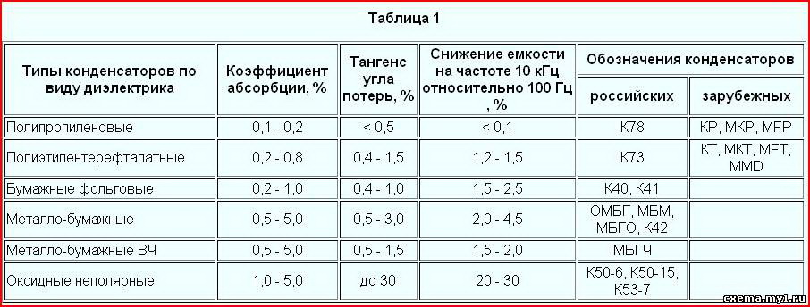

График распределения тангенса угла потерь от частоты, такой зигзаг у МБГП-2, думаю, из-за повышенной индуктивности конденсатора
График угла сдвига фазы ESR от Хс
График ESR от частоты, обратите внимание на практически неизменную величину ESR от частоты полистирольных К71-4 (полистирольные и слюдяные и вакуумные конденсаторы используются в эталонных мерах емкости, так как стабильны во времени, температуре, частоте и обладают малыми потерями и абсорбцией, в частности магазины емкости Р5025 0,1нФ - 100 мкФ выполнены на МПГО и ССГ конденсаторах)

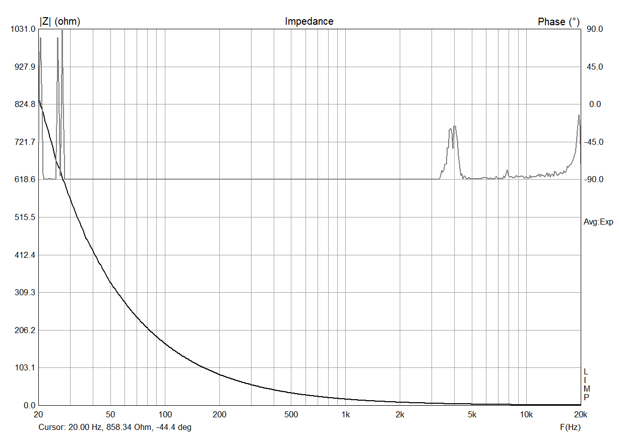

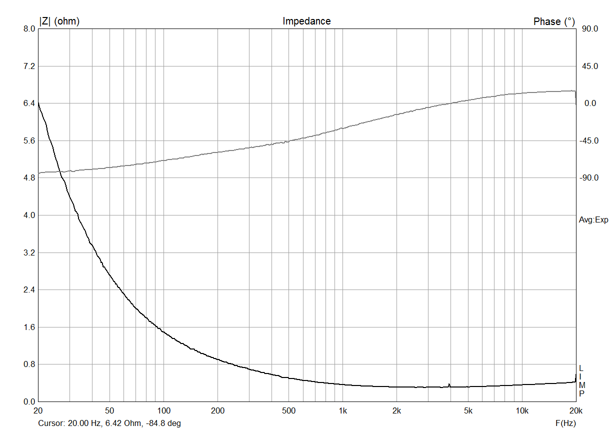

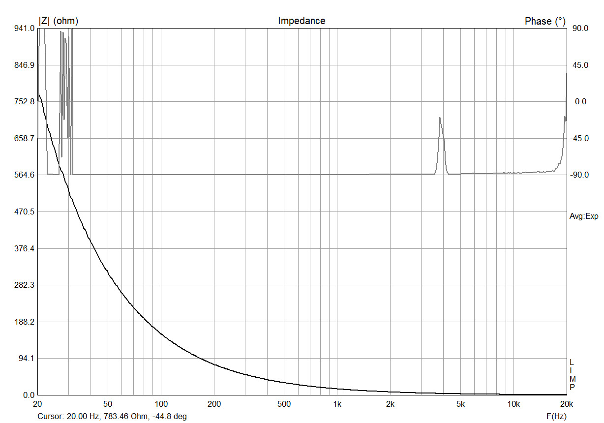

Измерял розовым шумом, показания смотрел по значению как можно ближе к 90 град во всем диапазоне.

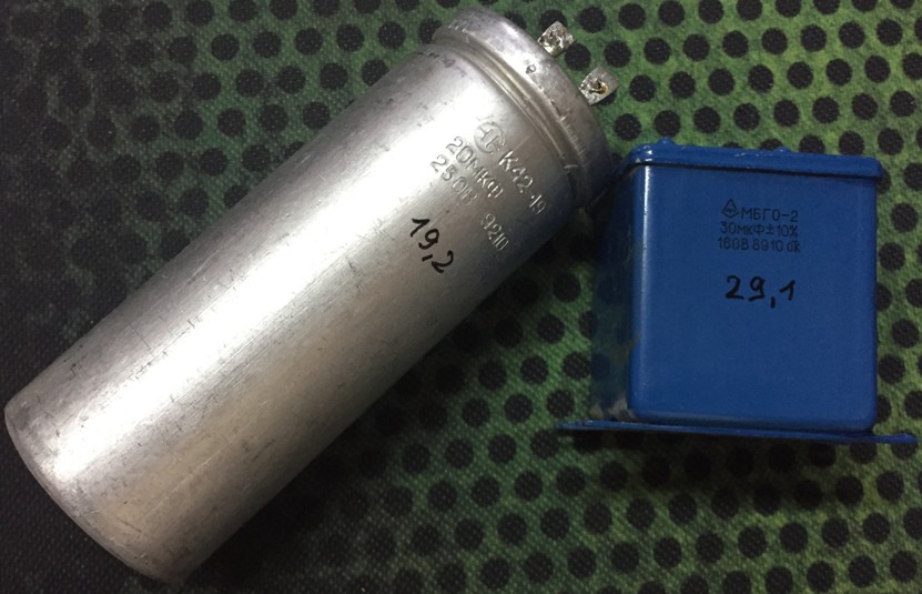

МБГО-1 (№1)
20 мкФ/500 В
19,1 мкФ
МБГО-1 (№2)
20 мкФ/500 В
19,3 мкФ
МБГО-2
10 мкФ/500 В
10,7 мкФ

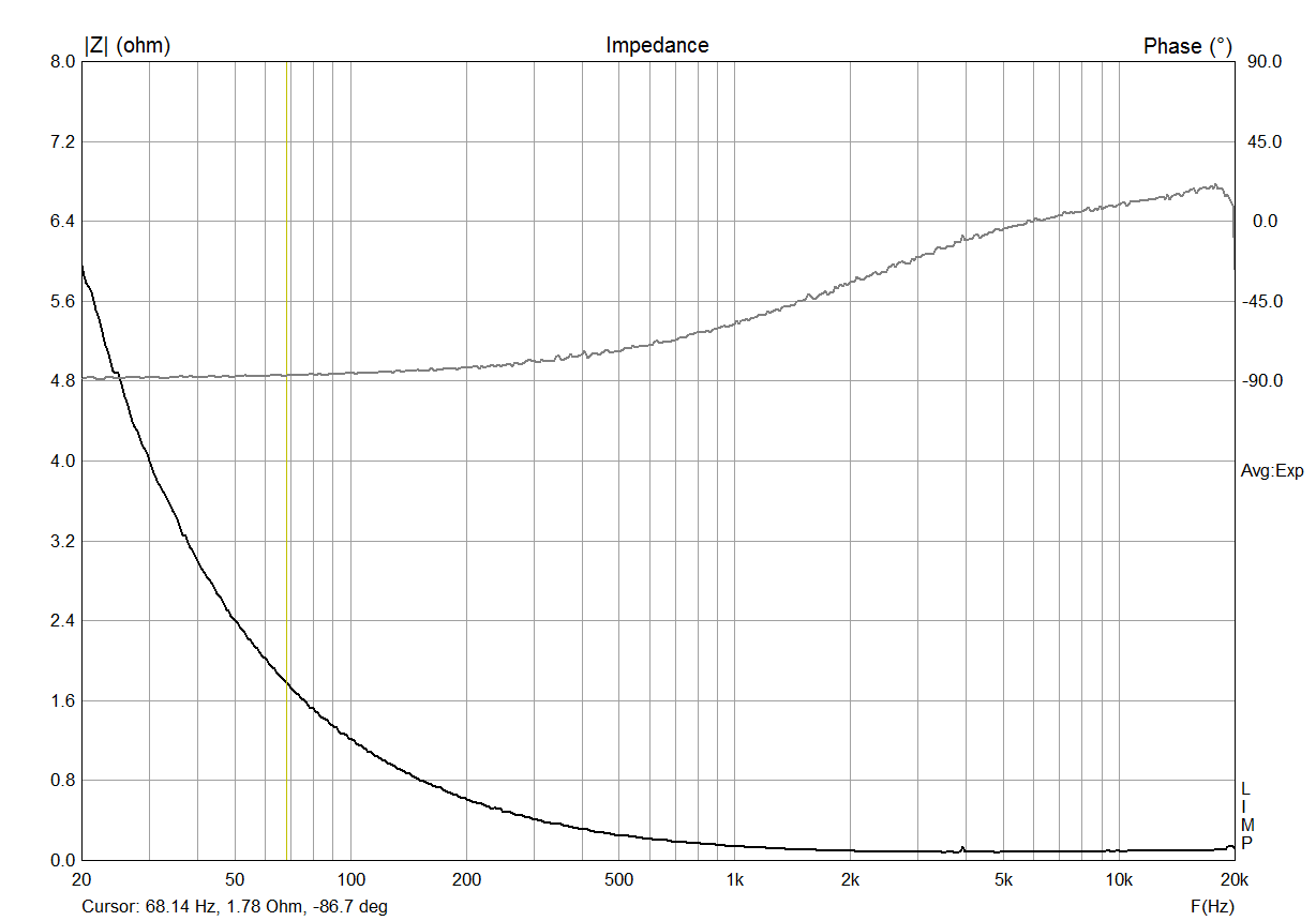

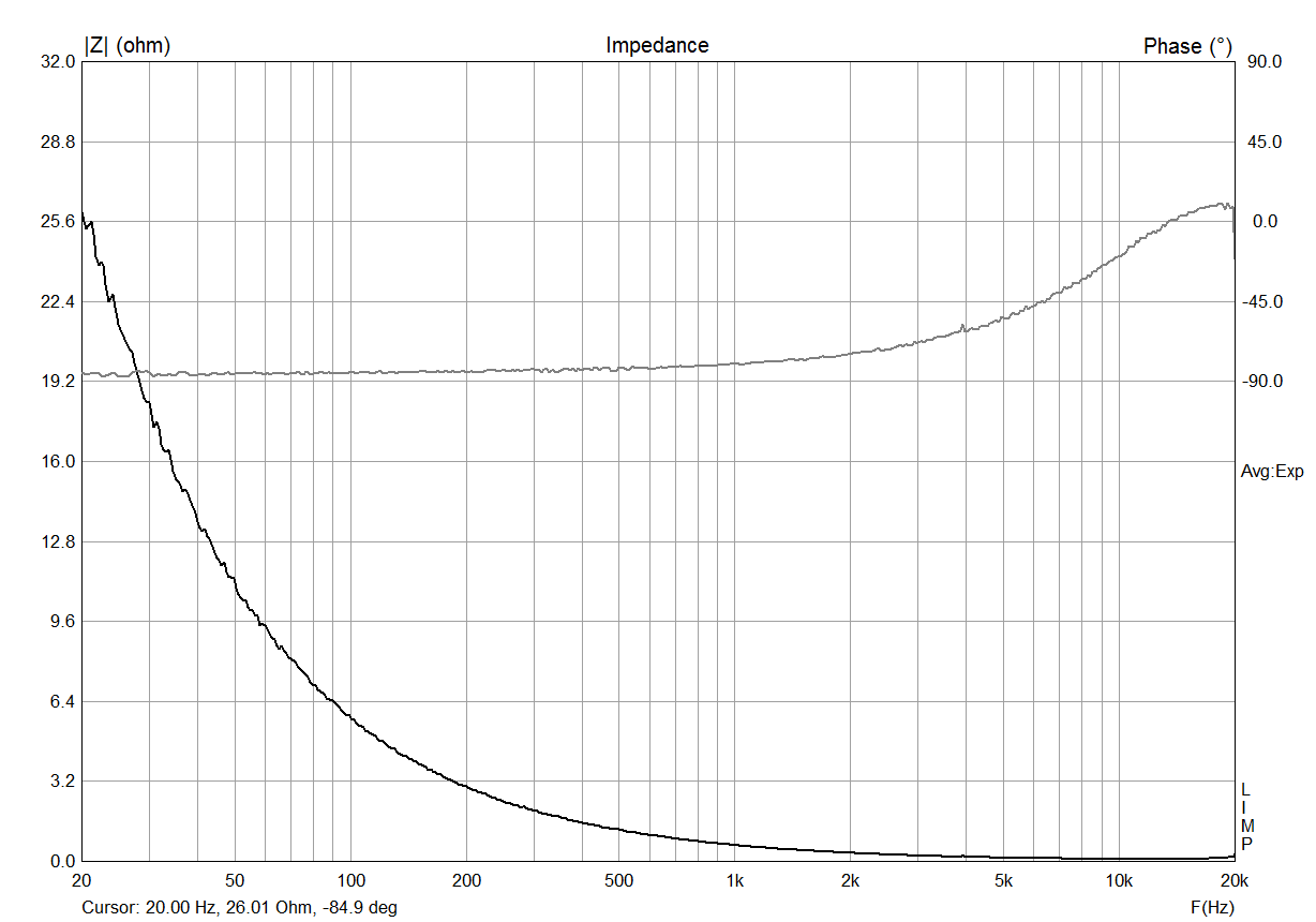

МБГО-2 20 мкФ/160 В:
К42-19 20 мкФ/250 В:

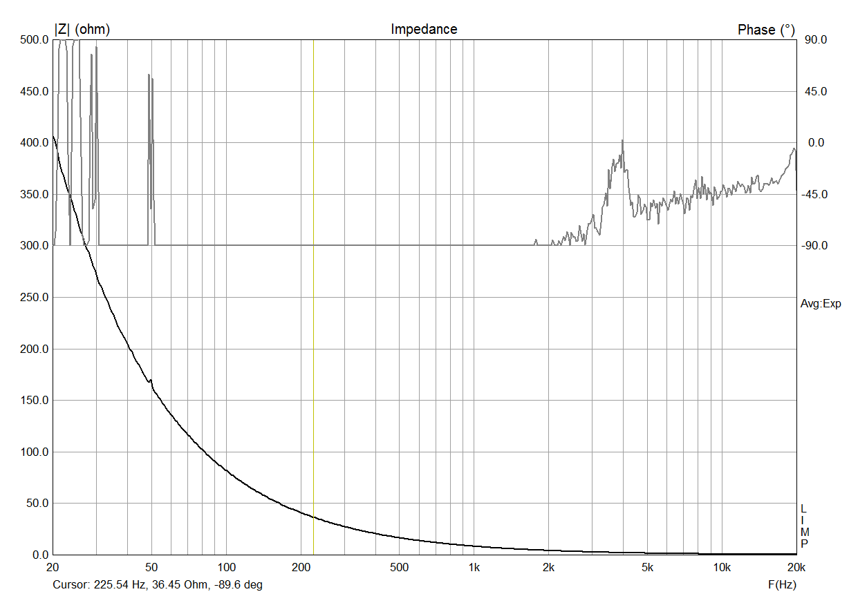

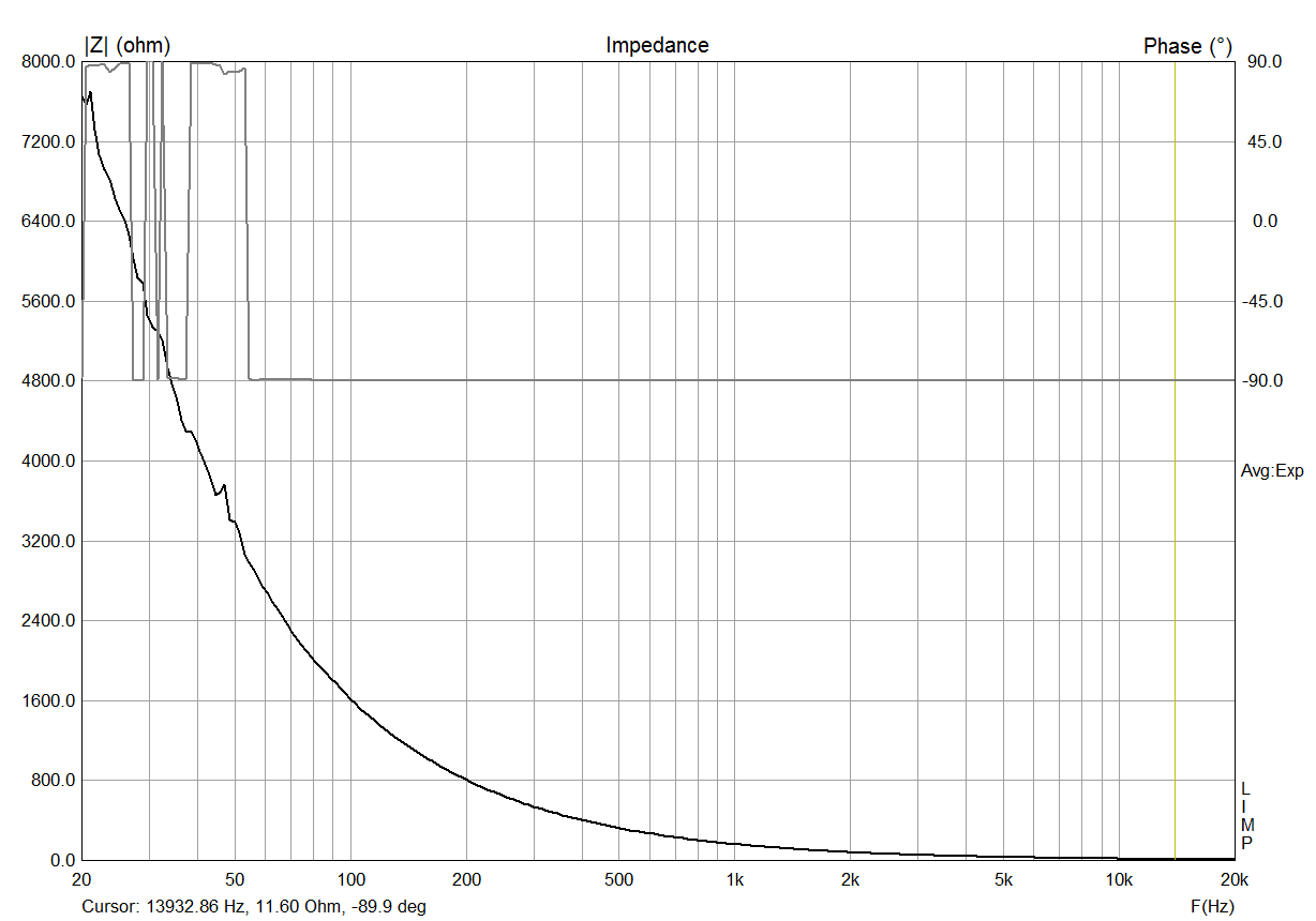

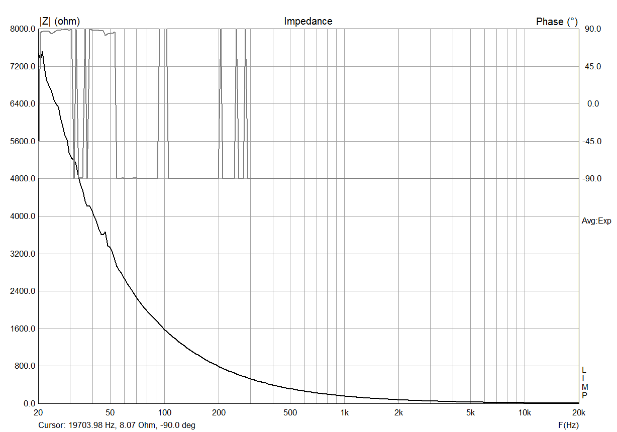

Что случилось с фазой на 4 кГц?
Вспомнил, да там и написано, измерял розовым шумом, 10 или 20 раз ставил, показывает усредненное значение. Если провести шагом (что дольше) возможно будет ровная линия.
Да. Перемерял тот же конденсатор. Вот что на розовом шуме:
А это шаговым:
Но, все же есть конденсаторы на которых даже при розовом шуме таких выбросов нет.

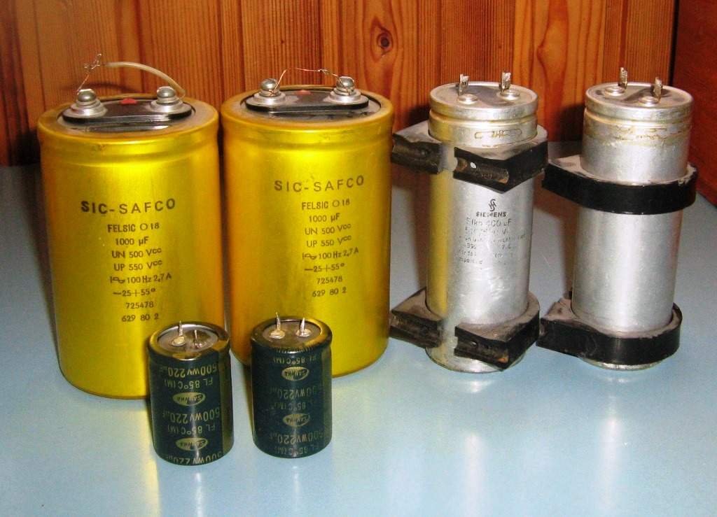

КБГ-МН 2 мкФ/1000 В
КБГ-МН 4 мкФ/1000 В
КЭГ-2 1000 мкФ/30 В (пара)
МБГО 20 мкФ/500 В
МБГЧ-1 10 мкФ/250 В (пара)
На розовом шуме показывает разные бяки выше 2 кГц, я решил провести измерения именно на нем с числом повторений - 20. Програмные файлы как всегда в архиве.
Шаговым, фаза будет идеально ровной, без выбросов.

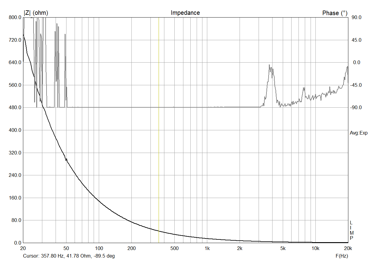

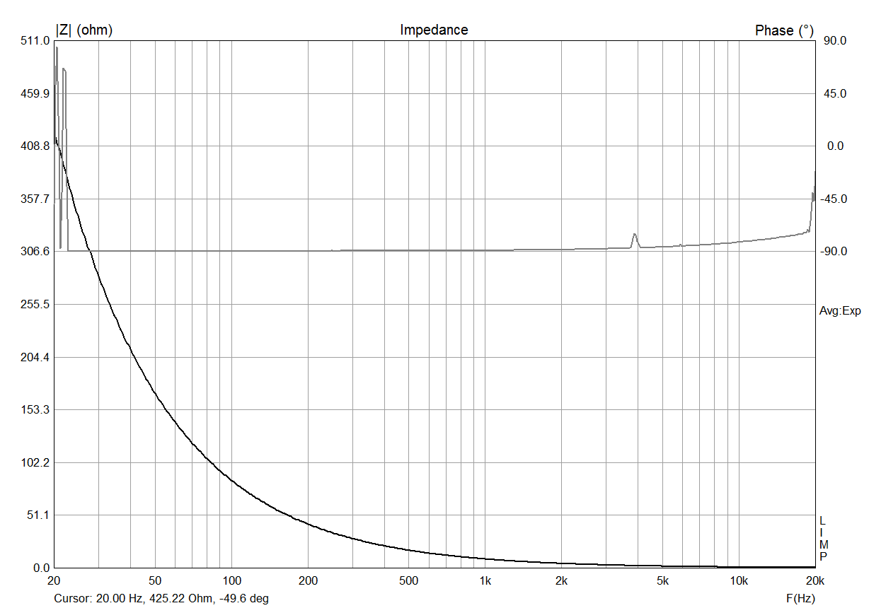

КБГ-МН 2 мкФ/1000 В:
КБГ-МН 4 мкФ/1000 В:
КЭГ-2 1000 мкФ/30 В (1):
КЭГ-2 1000 мкФ/30 В (2):
МБГО 20 мкФ/500 В:
МБГЧ-1 10 мкФ/250 В (1):
МБГЧ-1 10 мкФ/250 В (2):

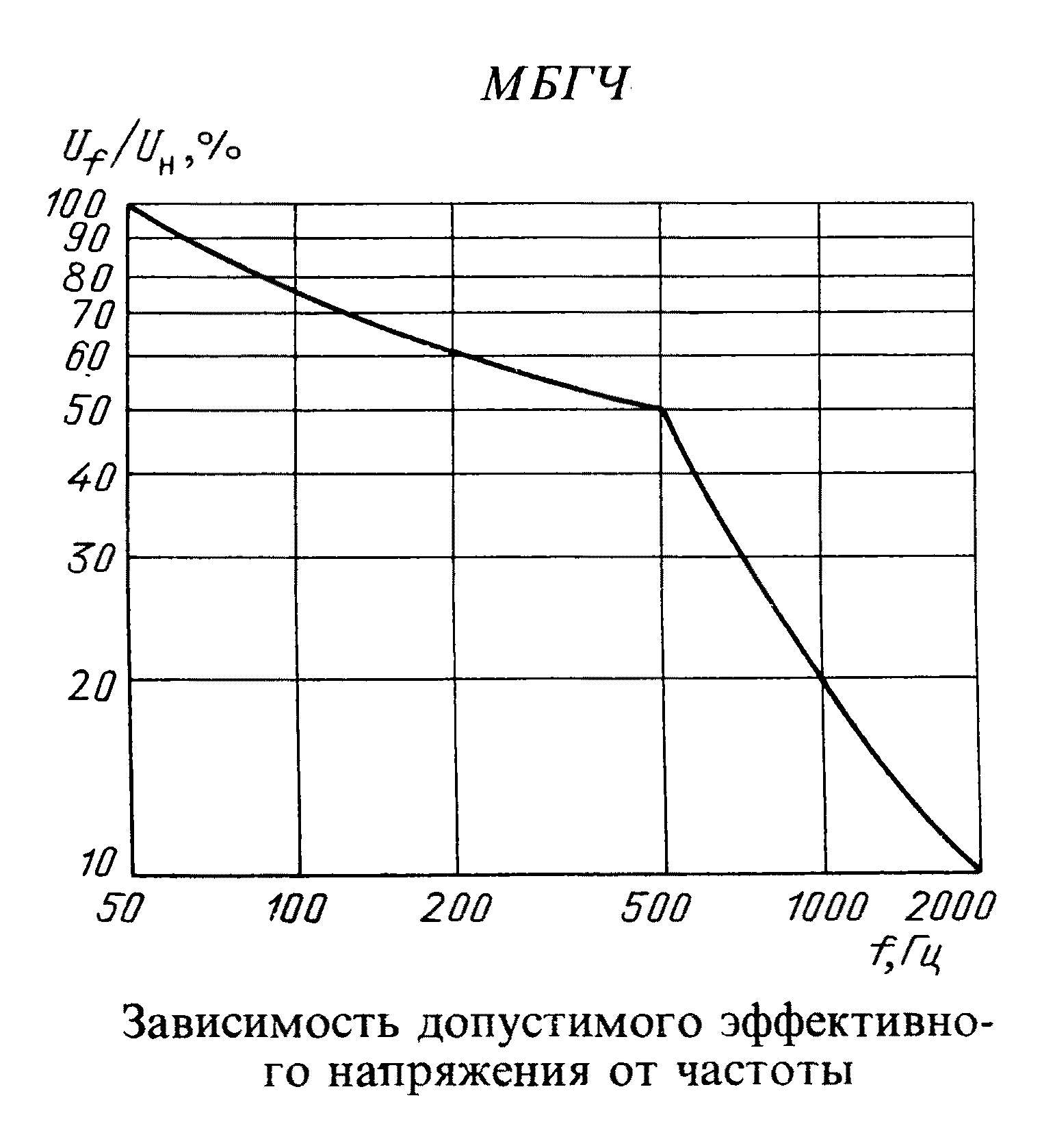

МБГЧ на ~250в, а постоянка =350в лучше их на порядок
У 250-вольтового МБГЧ (10мкф) такие допустимые паспортные пределы переменногго напряжения от частоты:
100 Гц - 125 В;
1 кГц - 45 В;
10 кГц - 12 В.
То же, для К75-10, 250Вх10мкФ:
100 Гц - 188 В;
1 кГц - 68 В;
10 кГц - 17 В.
То же, для куда более удобного в монтаже , чем МБГЧ, аксиального К75-24, 400Вх1,5мкФ:
100 Гц - 300 В;
1 кГц - 108 В;
10 кГц - 20 В.
И близко не будет таких переменных напряжений, в межкаскадье, на этих частотах, в ламповом усилителе с питанием под 400 В.
95 % слушателей не отличат "звучание" хорошо так, нагруженного электролита, в фильтрах АС от любой плёнки. А мы здесь и там изводим себя никчемными имхоспорами ни об чём.

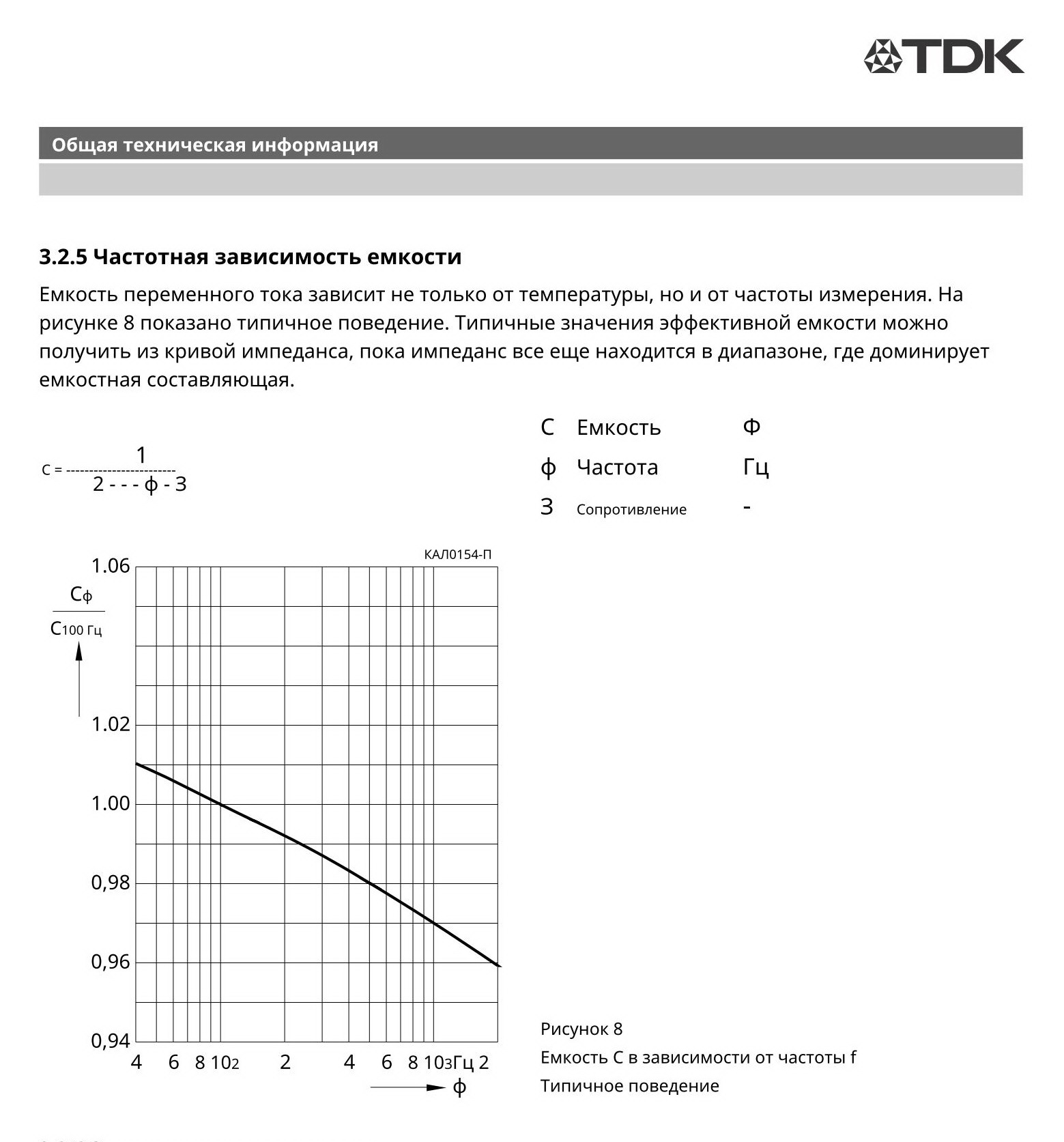

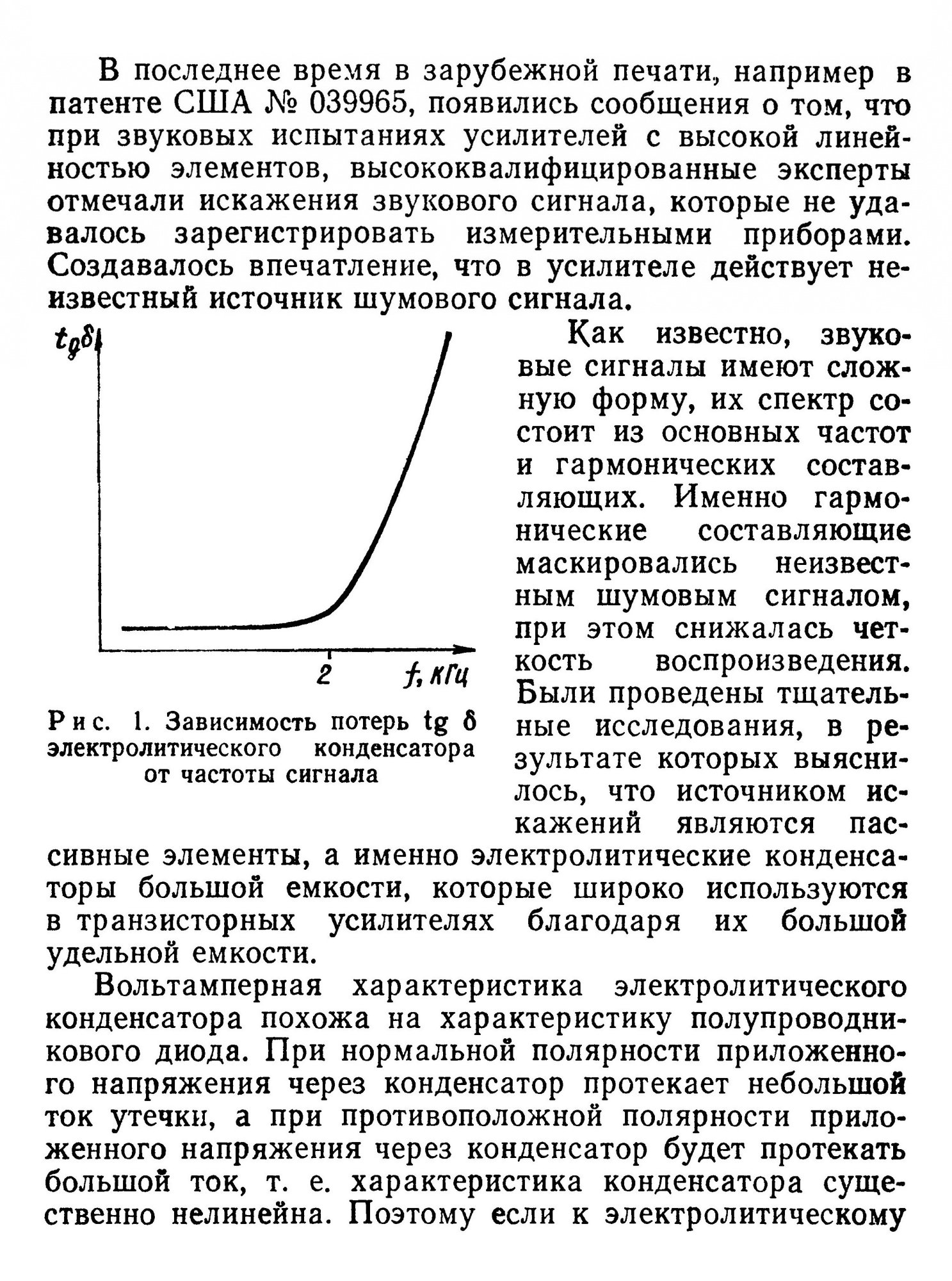

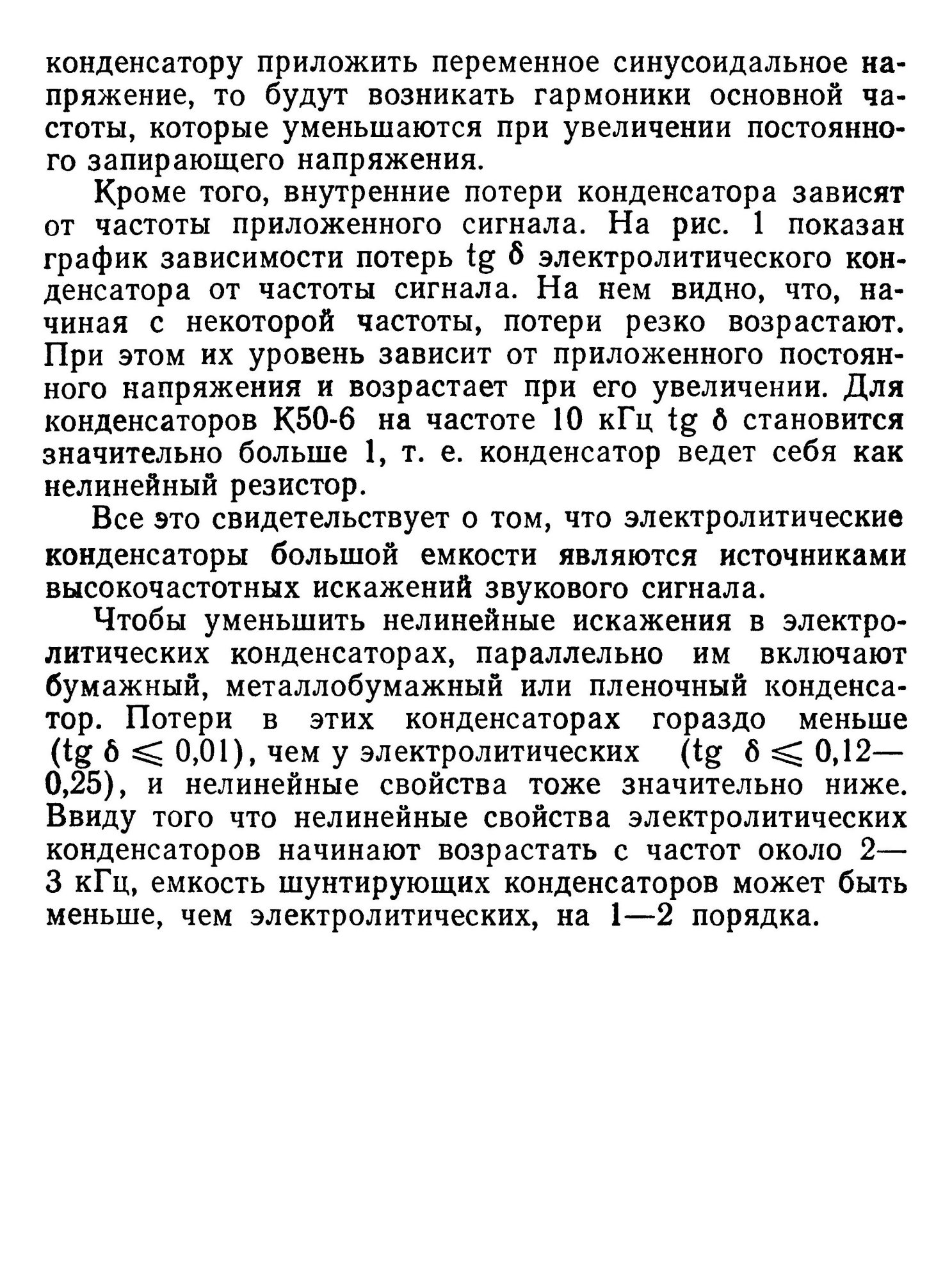

Как бы то ни было, потери есть и их слышно, это не смена проводов которую не все ощущают.

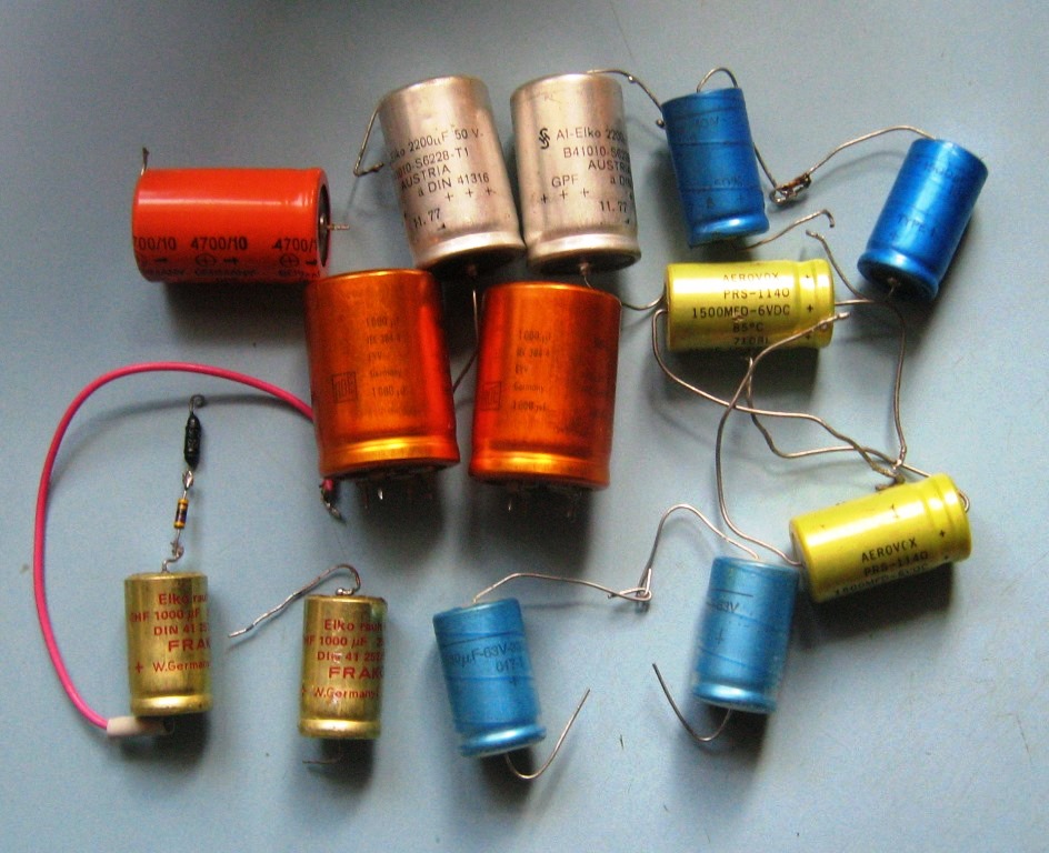

Входные кондеры 1мкф (2,2 мкф) выглядели солидно, но не вызывали доверия после того как ацетоном в легкую смылась маркировка конденсаторов.
Ради интереса заменил их на 1мкф МБМ СССР годов 85-93-х (год точчно не помню)
Даже на мой ущербный слух заметил большую разницу (в лучьшую сторону) в звучание
По ошибке написал что емкости по 2.2 мкф, там родные стояли по 1мкф.
Ёмкость изменилась в два раза. В какой цепи стоят МБМ по схеме?
На входе усилителя.
Там постоянки на них почти не бывает, тыщу лет проработают.
А слегка сократить полосу снизу всегда на пользу звучанию, само по себе.
Извините, только нашел эти красные конденсаторы с платы УНЧ на ТА2024 и сделал замер.
Родные красные китайские емкости по 1 мкф
заменил на 1мкф МБМ СССР.
Даже на мой ущербный слух заметил большую разницу (в лучьшую сторону) в звучании

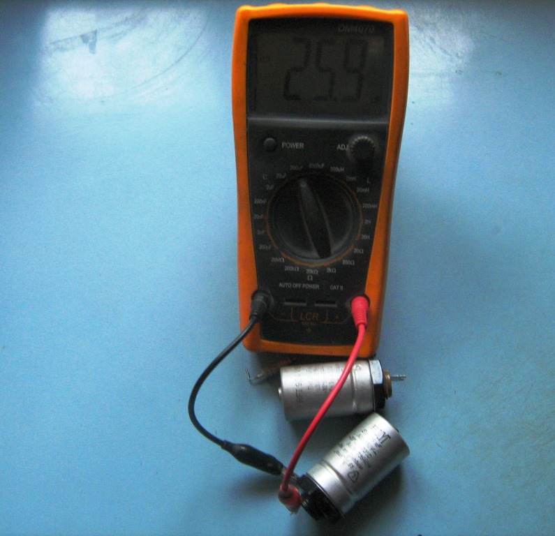

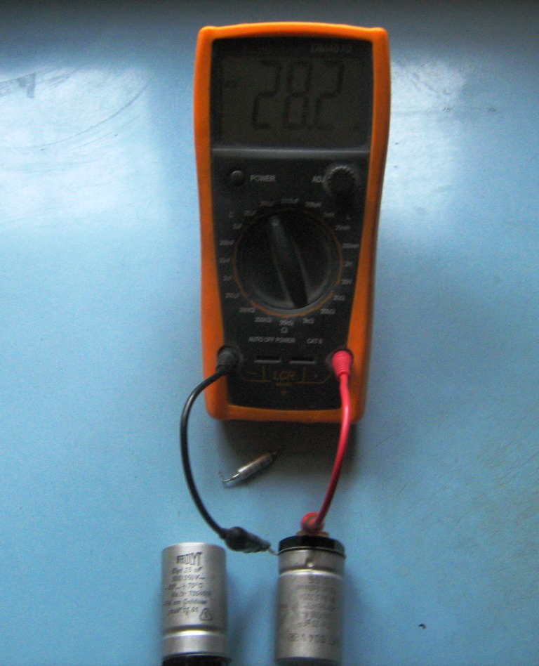

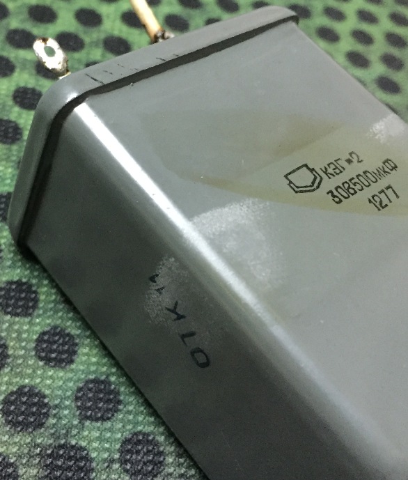

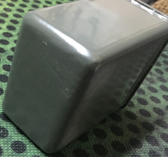

КЭГ-2
500 мкФ/30 В
100 Гц = 281 мкФ
1000 Гц = 253 мкФ
10000 Гц = 506 мкФ
тангенс = 0,97

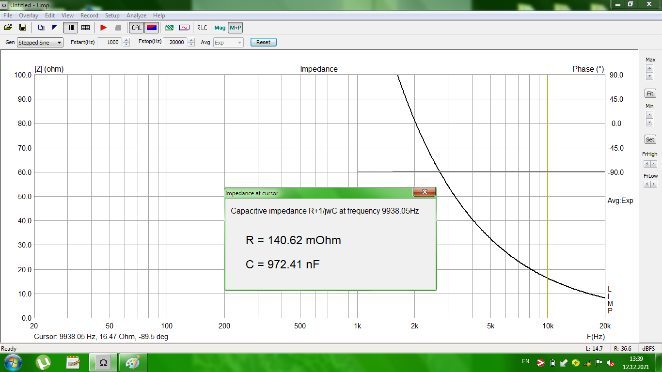

HIFIDIY Live Silver​
1 мкФ / 400 В
Тестер показывает 0,99 мкФ и 0,98 мкФ
№1№2
50 Гц0,99 мкФ (тангенс = 0,006)0,97 мкФ (тангенс = 0,007)
100 Гц1,01 мкФ0,98 мкФ
200 Гц1 мкФ0,98 мкФ
500 Гц1 мкФ0,98 мкФ
1000 Гц1 мкФ0,98 мкФ
2000 Гц1 мкФ0,98 мкФ
5000 Гц1 мкФ0,98 мкФ
10000 Гц1 мкФ0,98 мкФ
15000 Гц1 мкФ0,98 мкФ
18000 Гц1 мкФ0,98 мкФ
