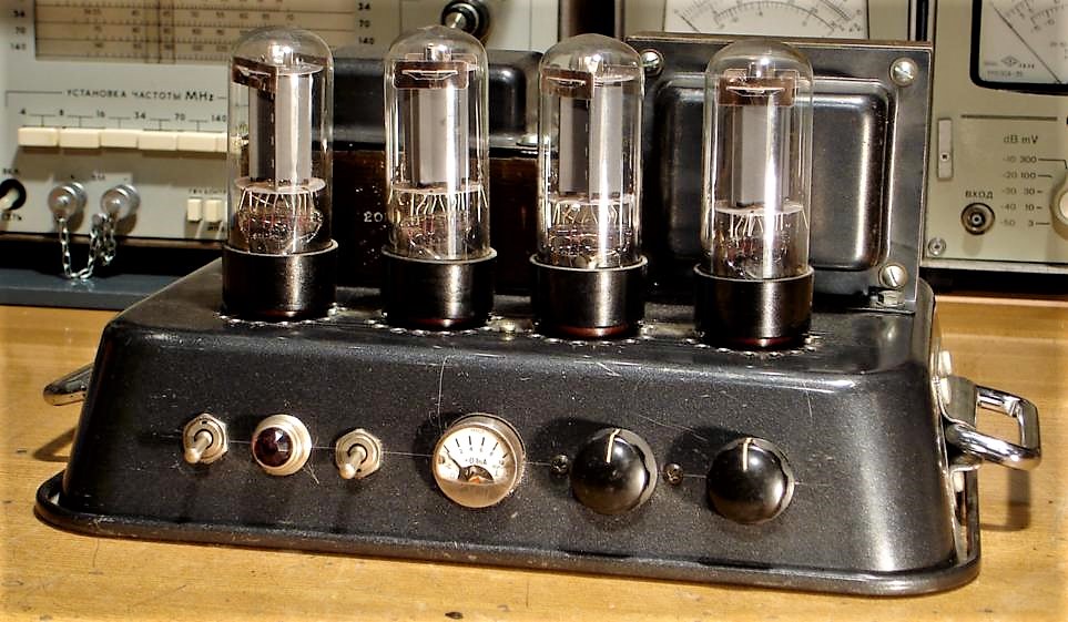

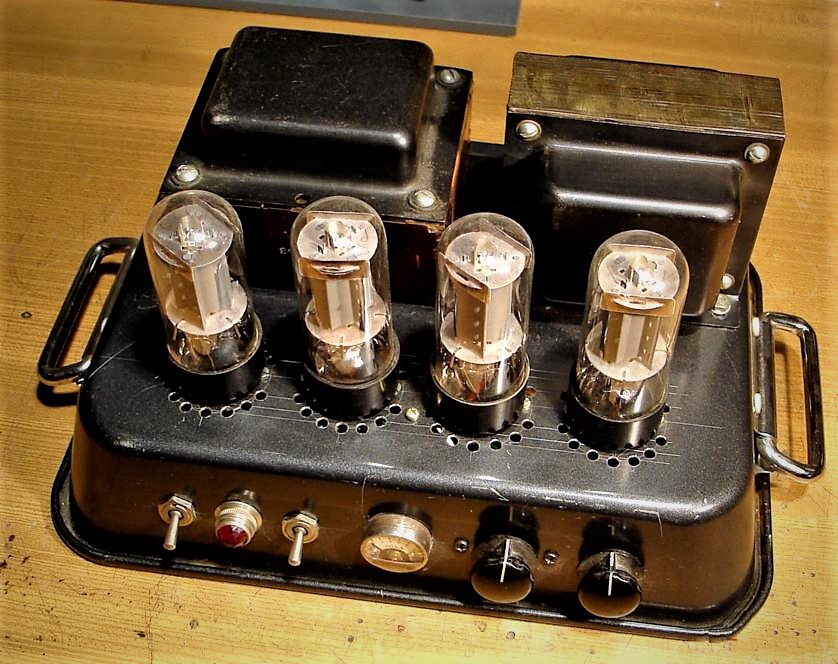

Трансформатор туда, выпрямитель.
А еще? Идеи есть?

Вот такую штуку надо
А еще? Идеи есть?
