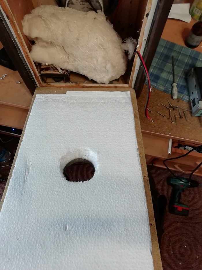

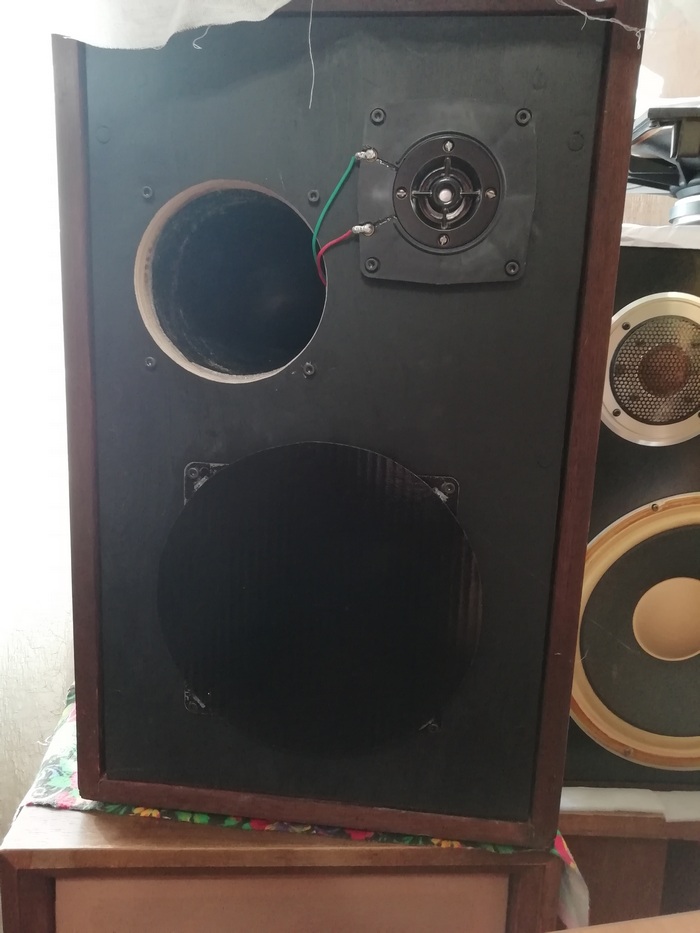

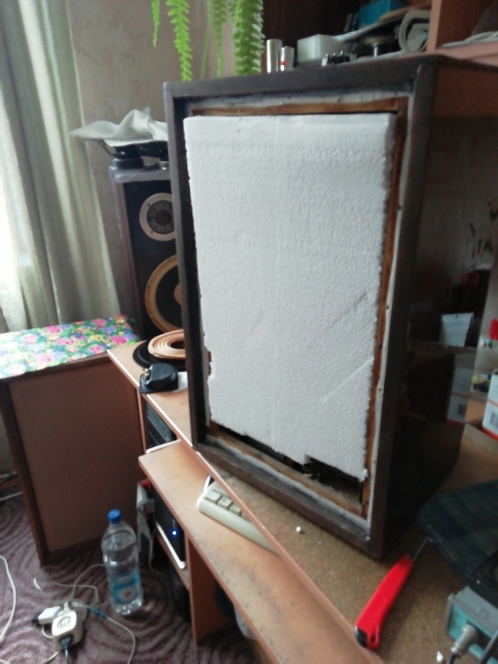

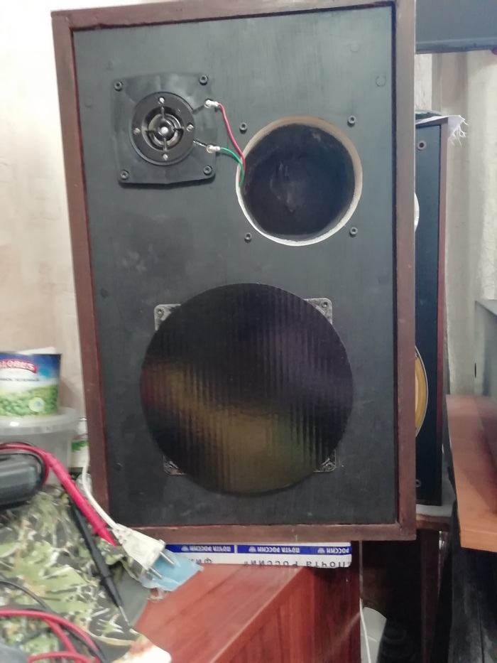

Мои же имеют размер по внешним: (ШхВхГ): 332х525(с ножками 530)х245. Фанера в шпоне. Внешность стенок под лаком. Так как фронтальная панель (фанерная) имела асимметричное расположение СЧ/ВЧ динамиков, то одна из них была снята перевёрнута с переустановкой крепёжных болтов. Обе панели панели были приведены в надлежащий вид и установлены в корпуса. Внутренний размер - почти золотое сечение. 490х295х210=30,5 литра. Чтобы соотношение сторон сделать ещё ближе к З.С. на задние стенки приклеены цельные куски достаточно плотного упаковочного пенопласта
IMG_20210227_160927.jpg IMG_20210227_163648.jpg Глубина уменьшилась до расчётных 180 мм. V=25,6 л.

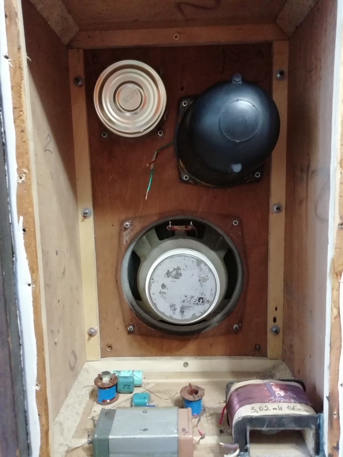

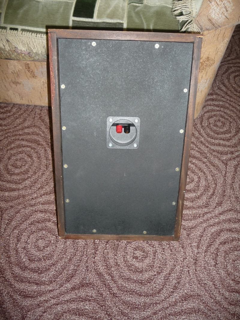

Состояние корпусов в общем и целом вполне позволяет поставить акустику в передний угол если хозяин не перфекционист. Вид сзади
Последняя реинкарнация на переделанных 10ГДШ-2-4 и 10ГД-35

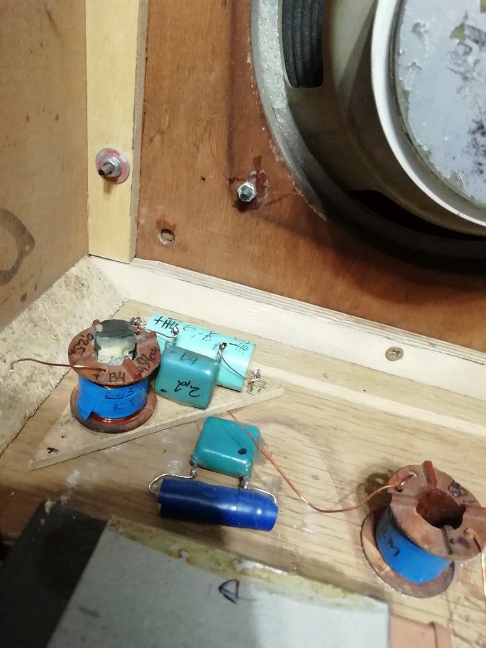

Продаю без динамиков. Внутри каждой останутся катушка на 3,02 мГ/0,5 ома и кондёры МБГО/40,0 мФх160в. Мелкая катушка и мелкие же кондёрчики.
