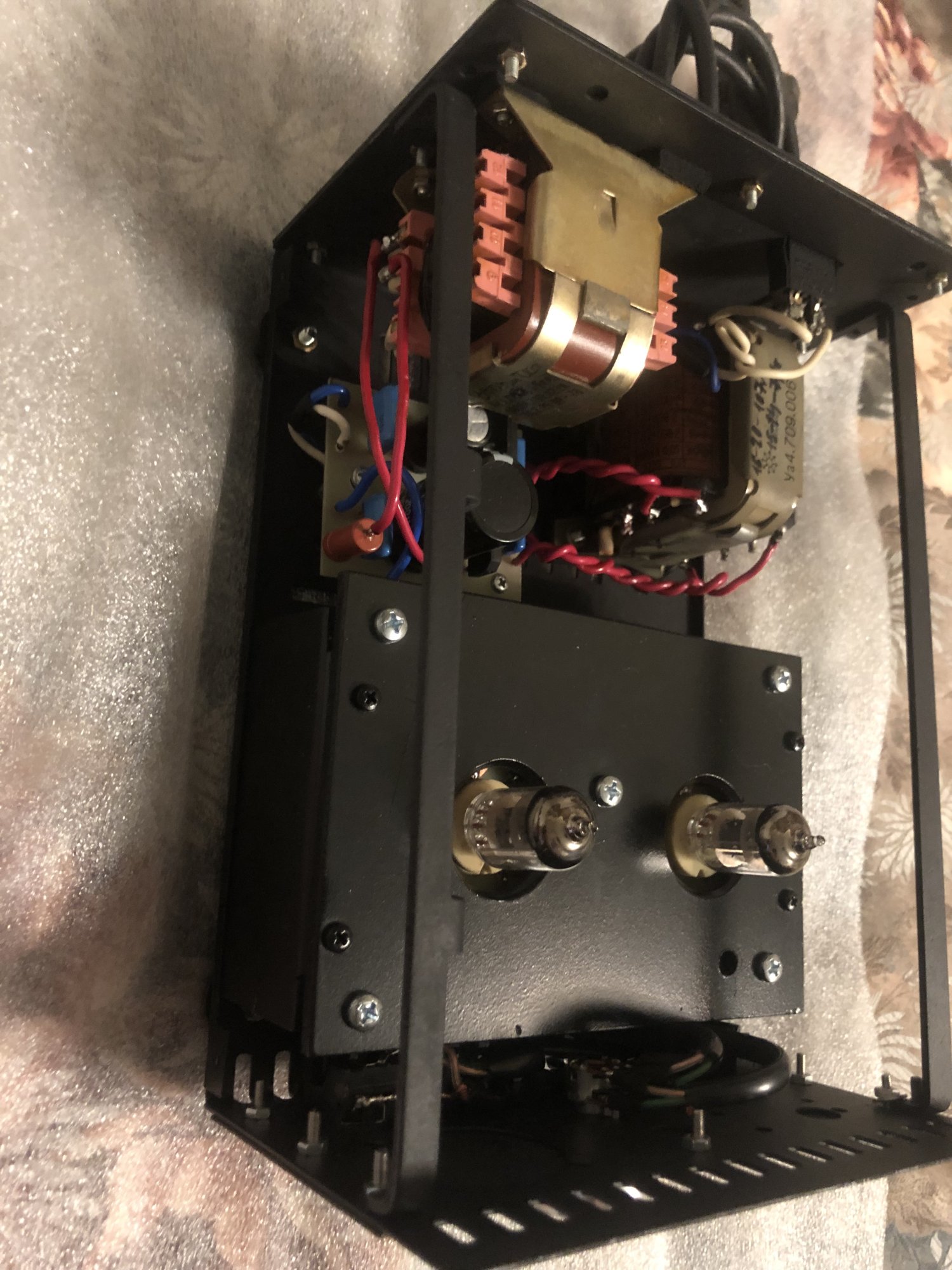

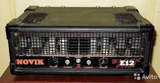

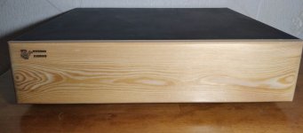

Я собирал схему усилителя на 6п43, а знакомый своему другу на 50-летие сделал этот закрытый корпус 150х380х300...
вот есть готовый, но он вблизи такой страшный, стоит в гараже для отопления.

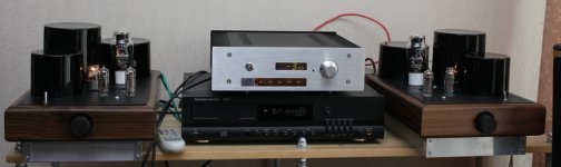

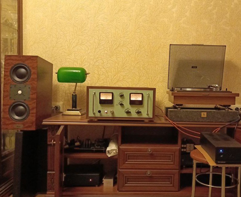

Усилители и ф/к с БП.

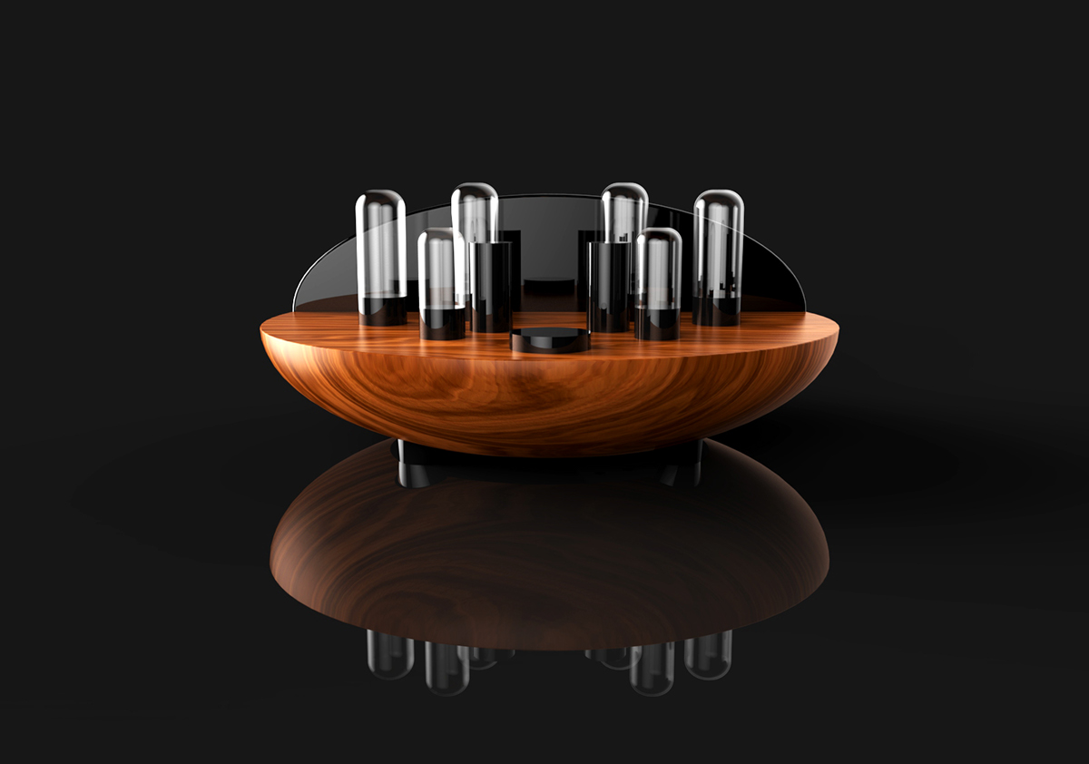

Попались на днях

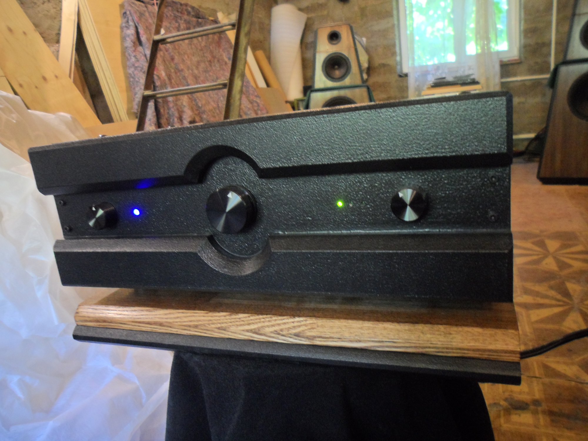

Некоторые мои работы .

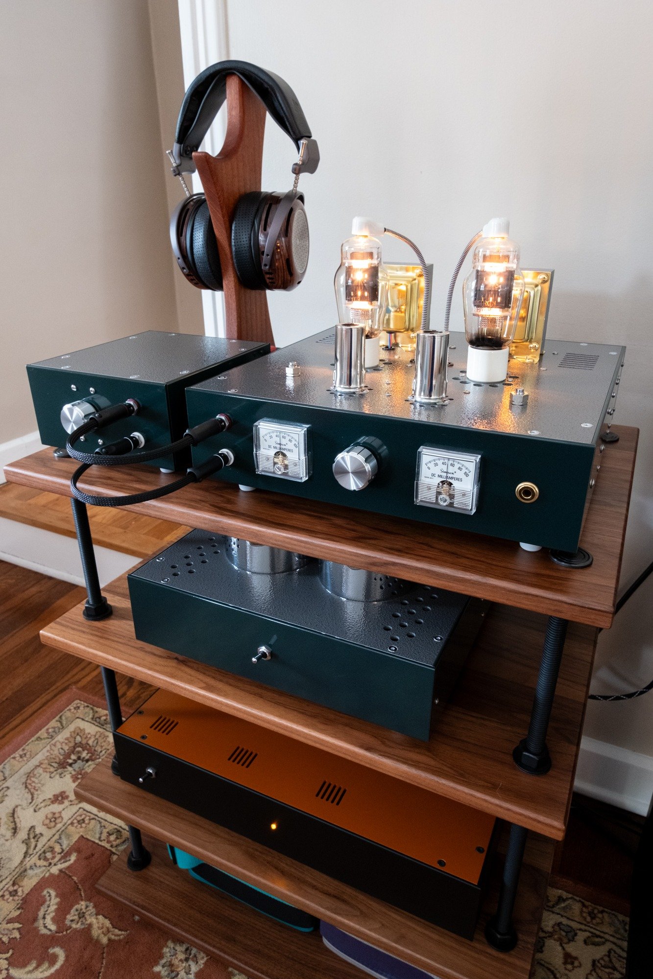

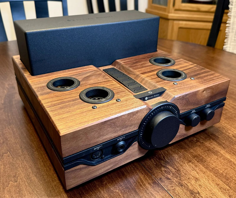

Из последнего чего произвело впечатление это вот, ооченные крутизна и новизна:

Красиво сделан. Интересно впадина по центру имеет какое то функциональное значение или только "дизигн". Если себе б, то я за выпуклость вместо впуклости. И пыль легче пипидастром сметать 🙂. и кнопка включения выпуклая б...

На фото в этом месте видны чёрные прорези - очевидно, вентиляция. Аналогичные на другом, сверху на боках кожуха транцов.
Прорези, надо сказать, довольно неплохой арт.
ФирмА называется Feliks, подозреваю делает кто-то из наших, ну или в вост.Европе. Я бы такой пустой корпус купил не глядя. Готовый аппарат весит почти 6 тонн, это телефонный усилок.
Думаю, подлежащий металлический корпус - что-то навроде вот этого, если хорошенько поискать на алишке:
А ребята уже добавляют дерево, ну и усё унутреннее.

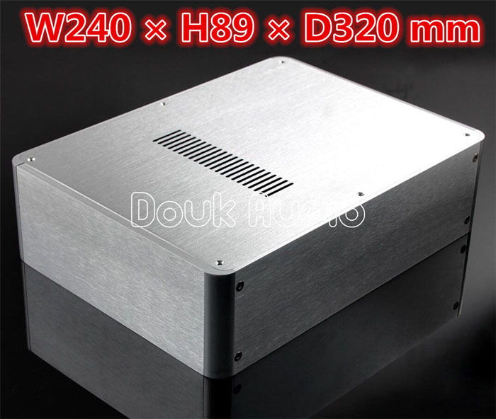

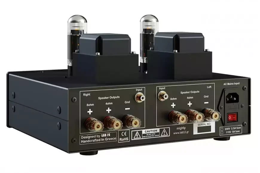

Можно по пути попроще, взять вот такой и "облагородить":

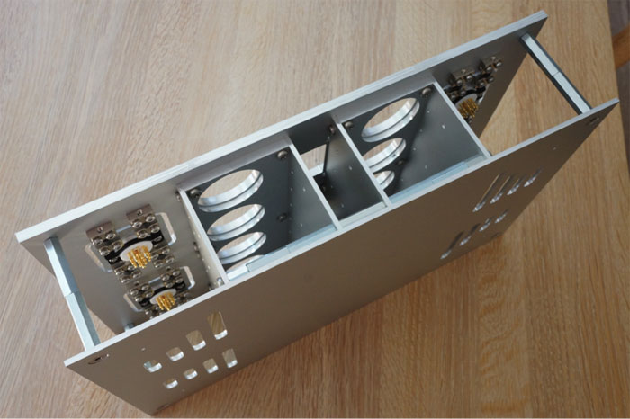

Если совсем просто, то можно склепать основу из стандартных люменевых профилей (давно в голове такая идея) и аналогично общить деревом:

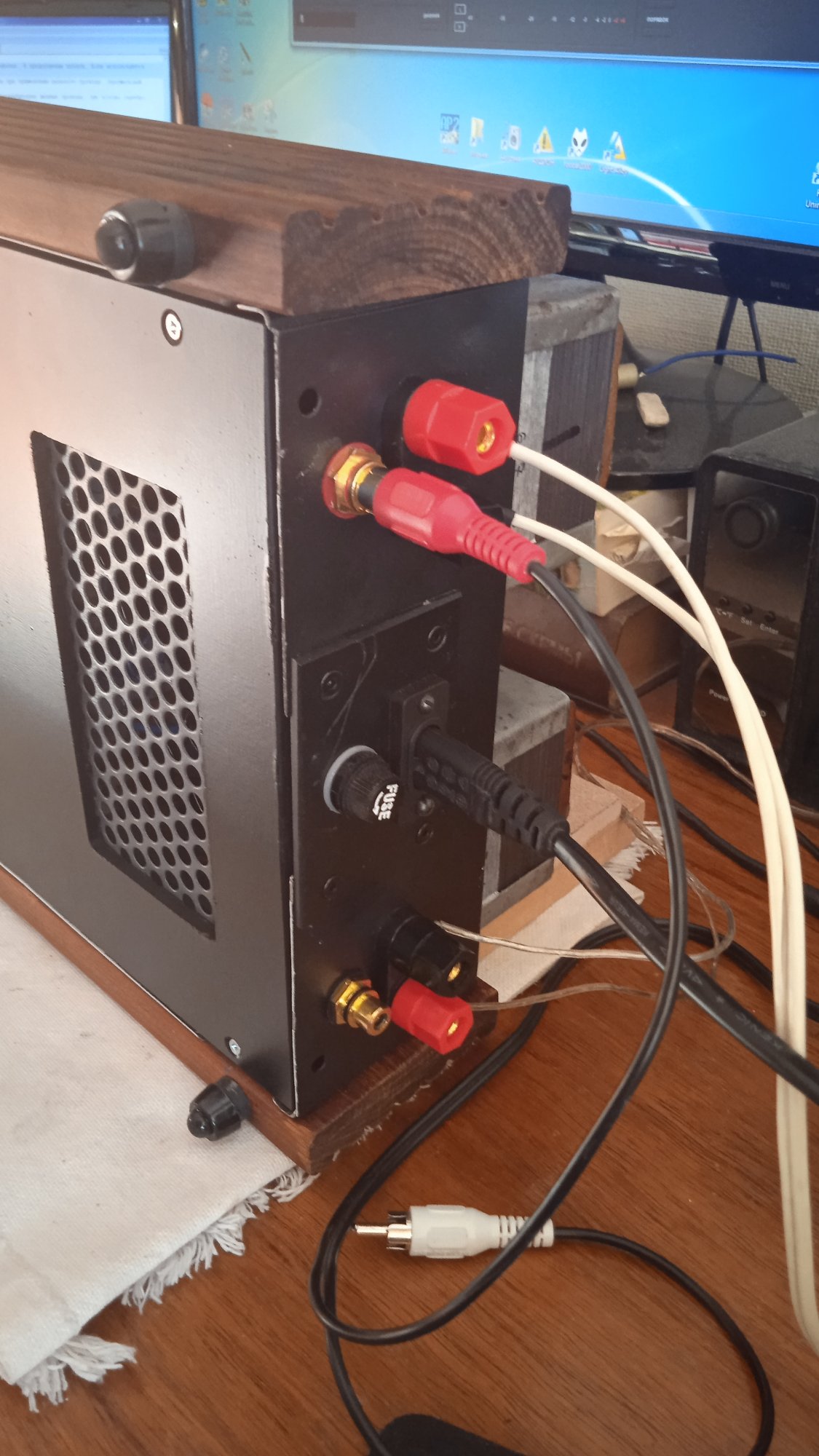

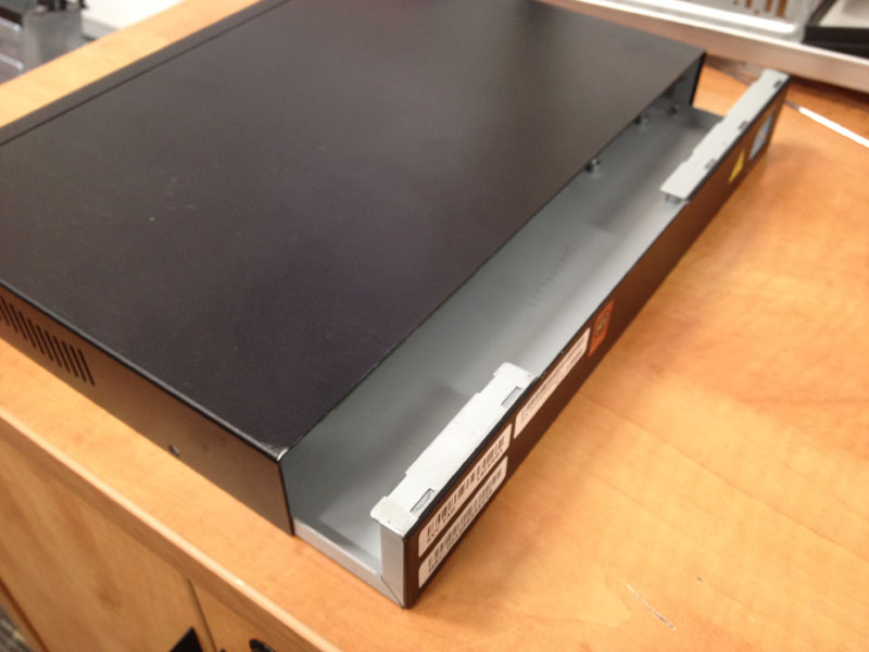

Кстати, супер-лёгкий вариант: купить какой-нить сетевой свич (хаб), у контуперщиков наверное за 50 деревянных найдёте неисправный, и обшить его деревом по вкусу.
Вот например ДЕЛЛовский стандартного размера под рэк, он стальной - с экранированием будет всё тип-топ, внутри места более чем достаточно, и когда он собирается - получается очень прочный, я 50-60 КГ оборудования на такой наваливал:

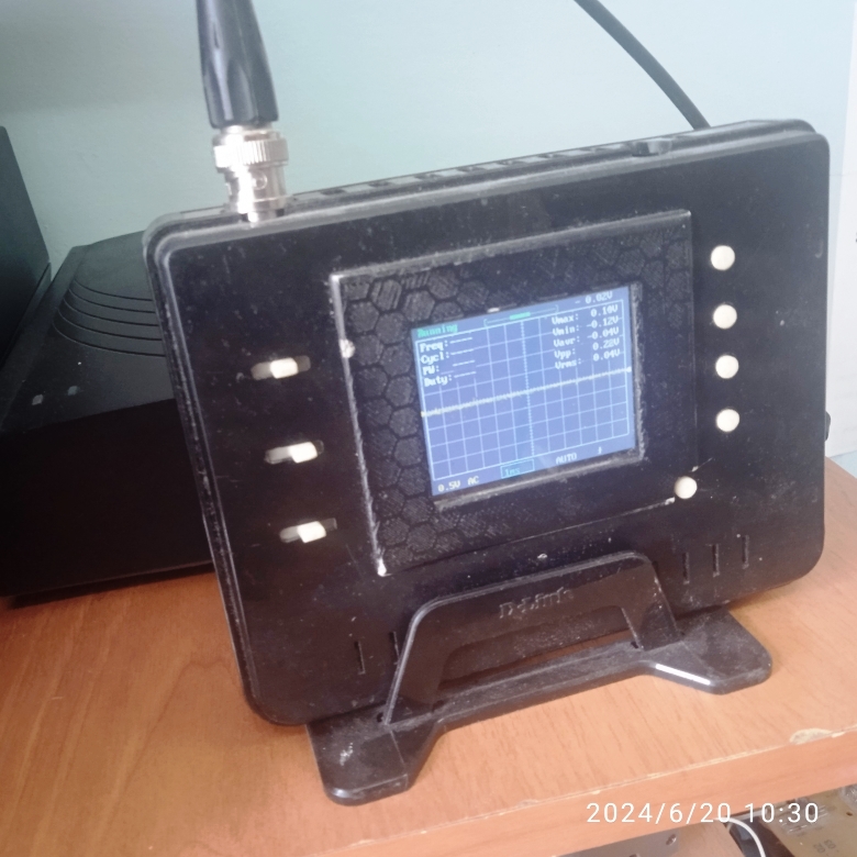

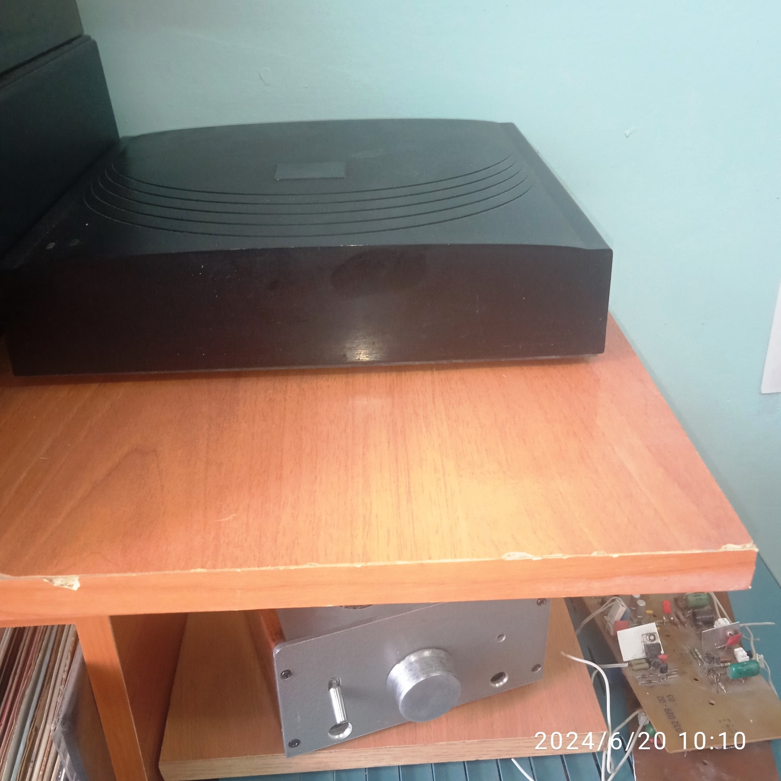

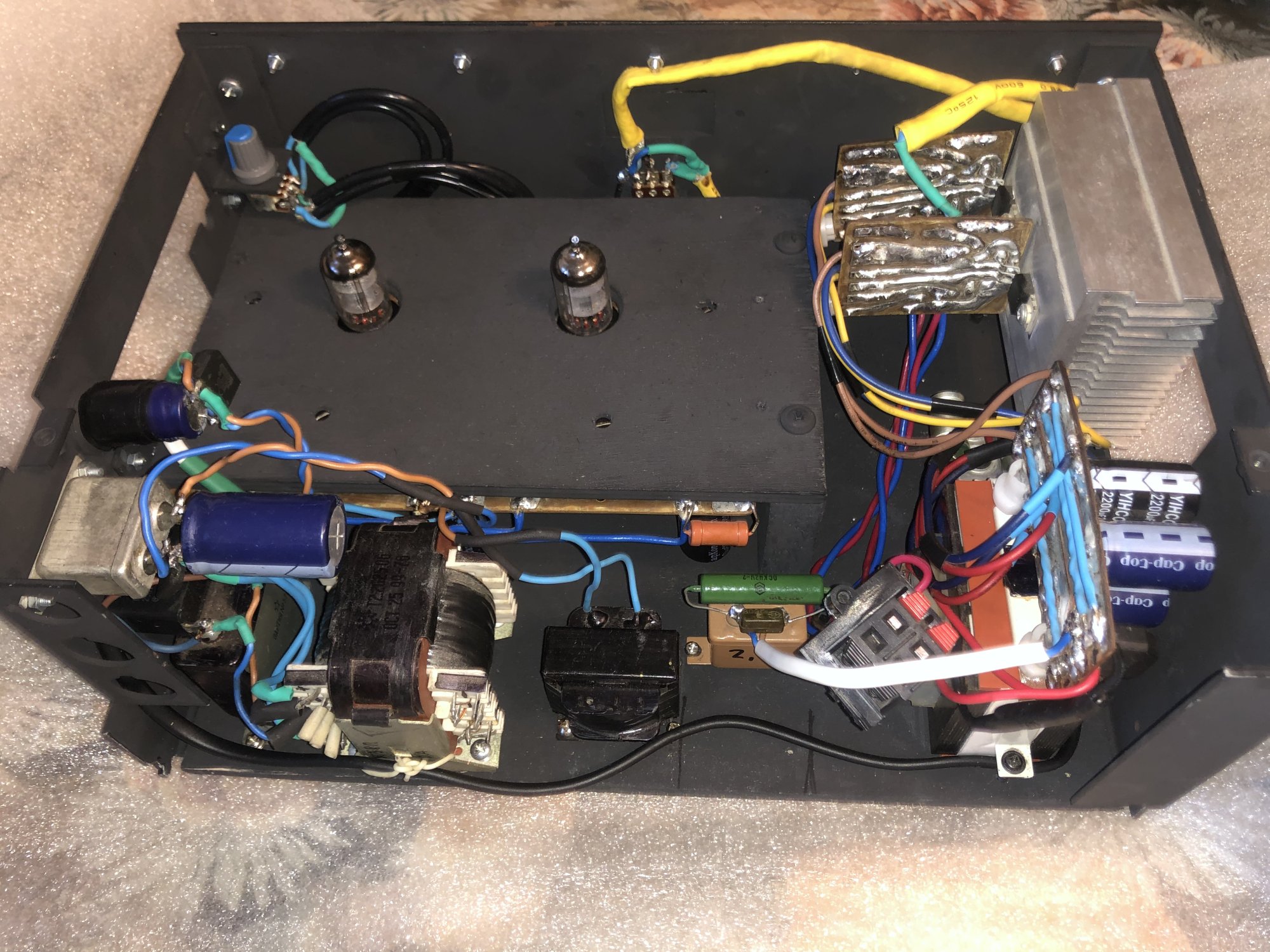

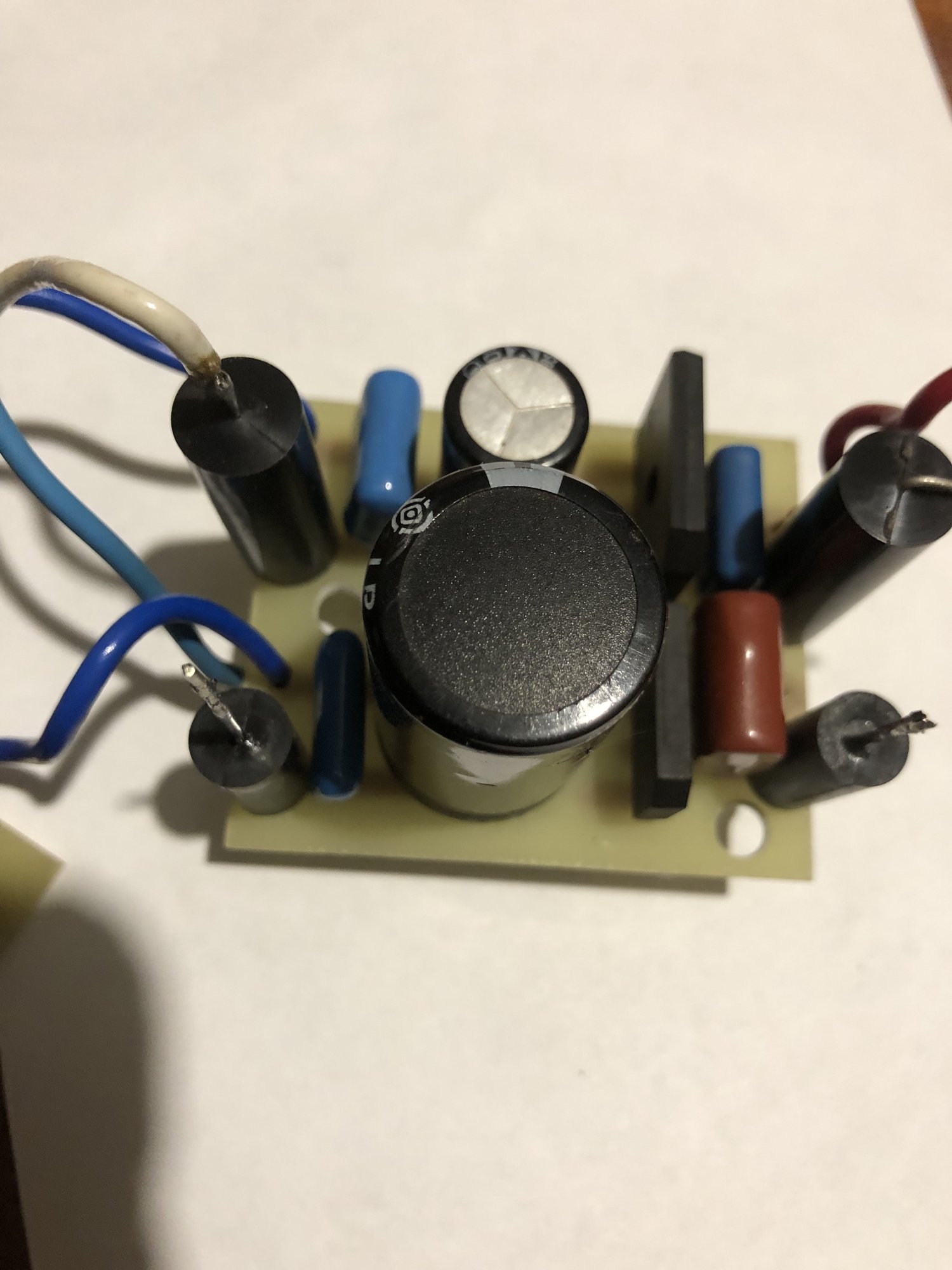

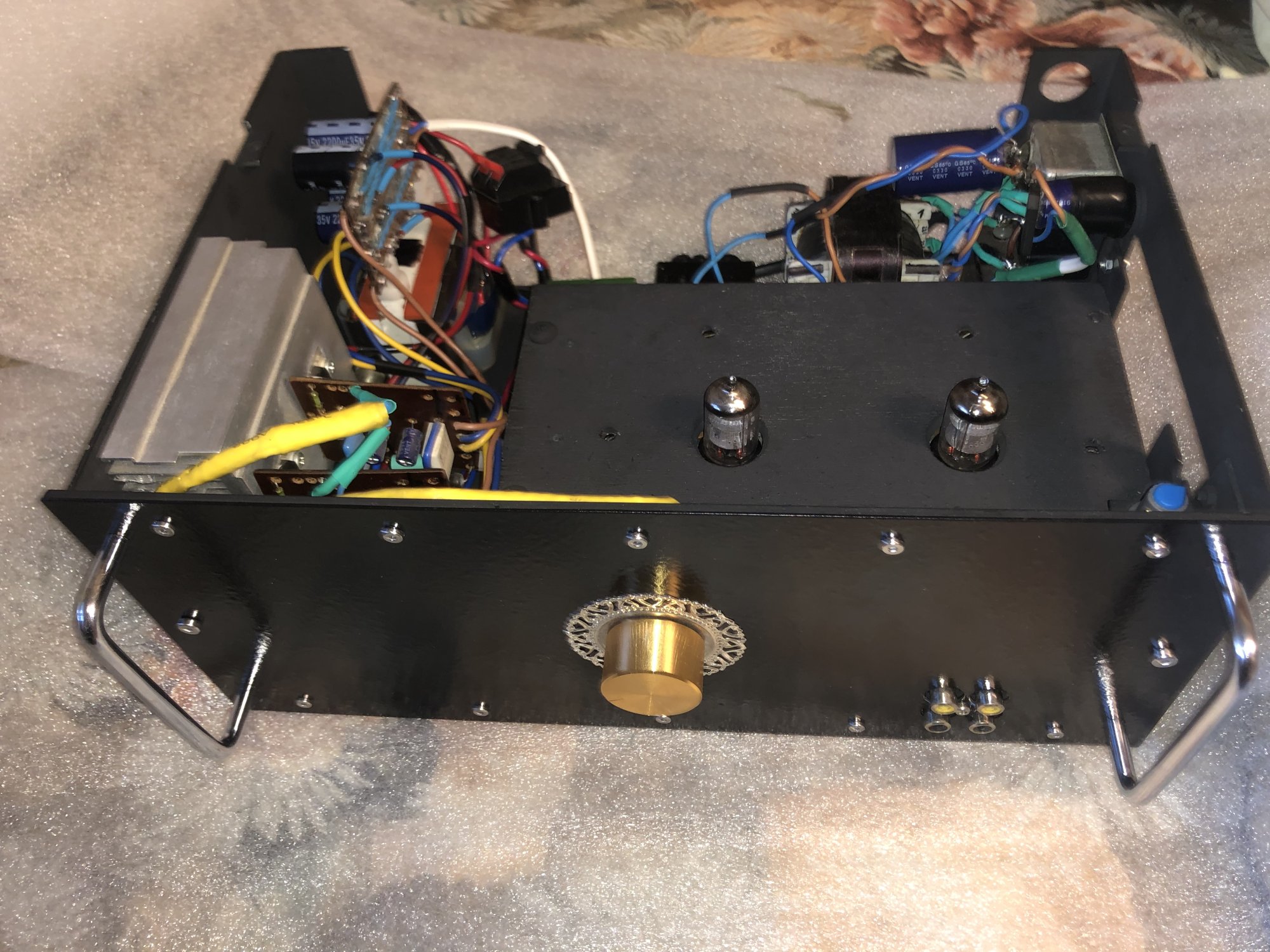

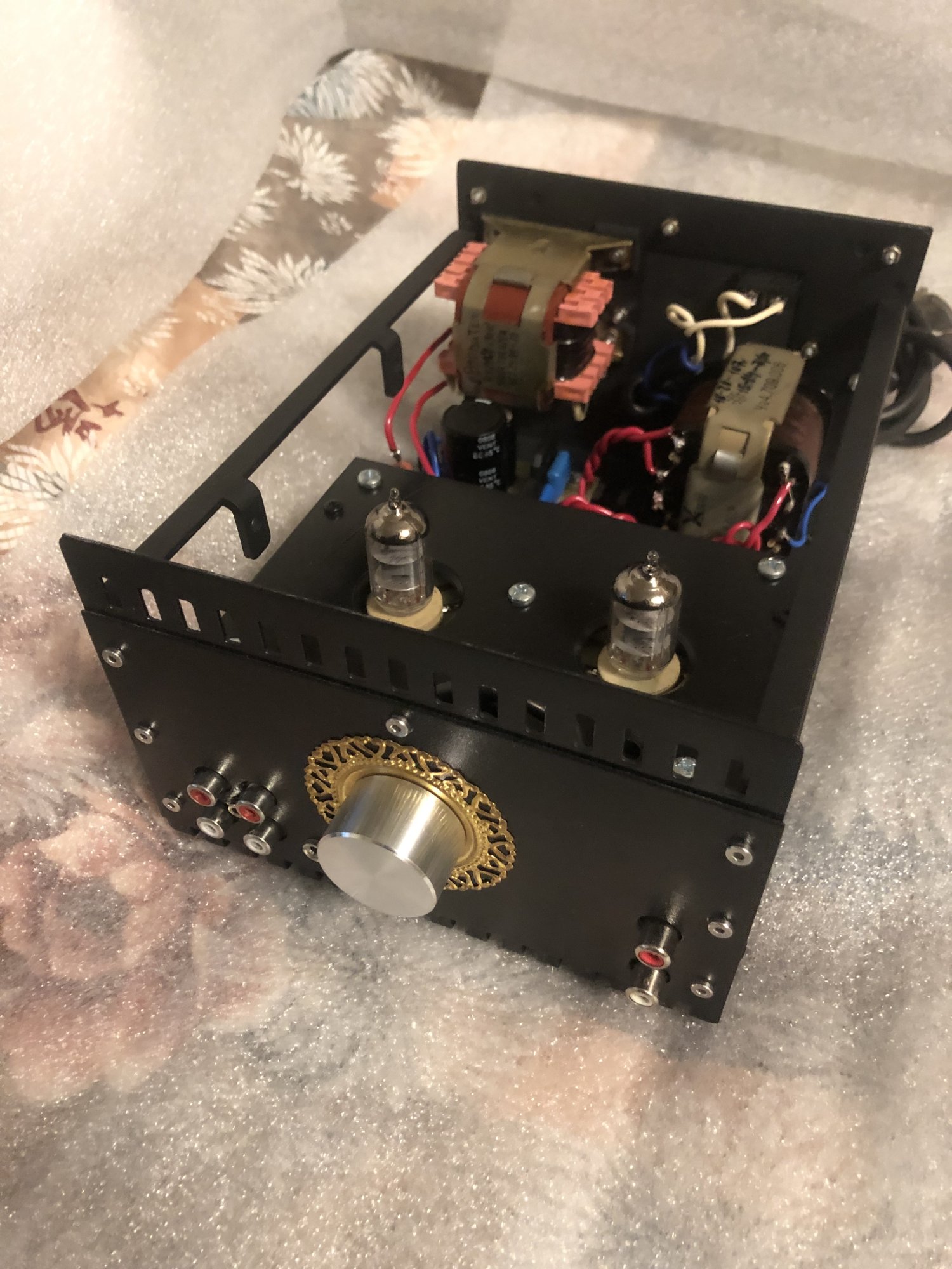

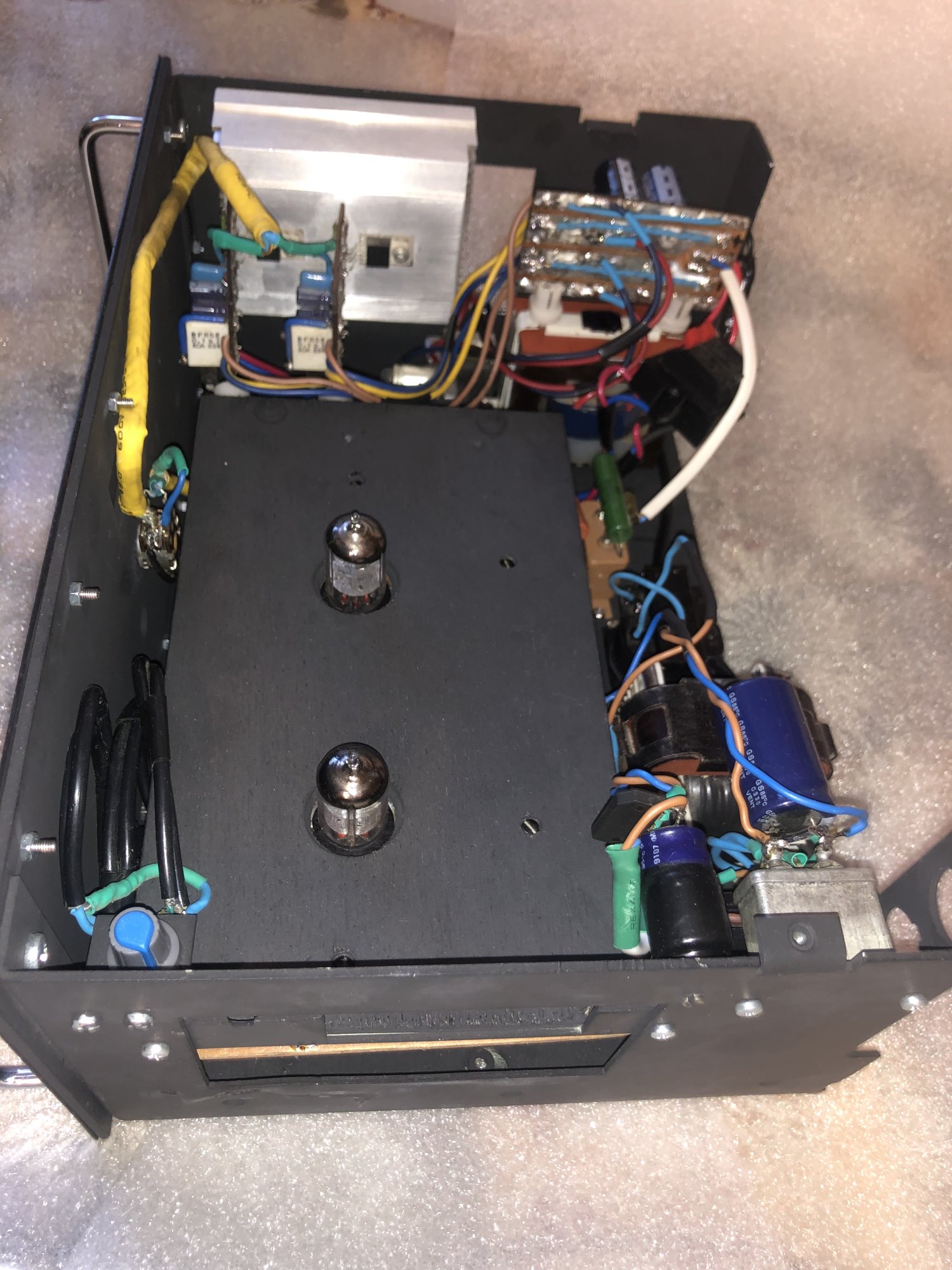

компьютерное - это постоянно. Корпуса старых системников. металл приличный. гнется хорошо...да и модемы-роутеры пригождаются:

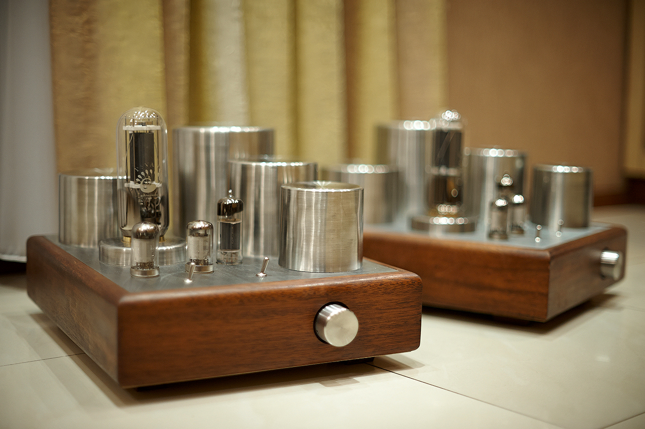

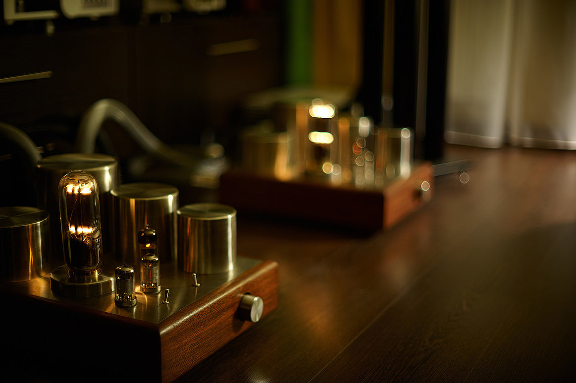

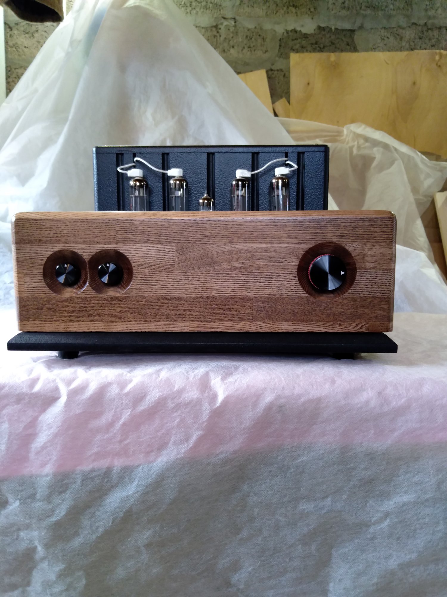

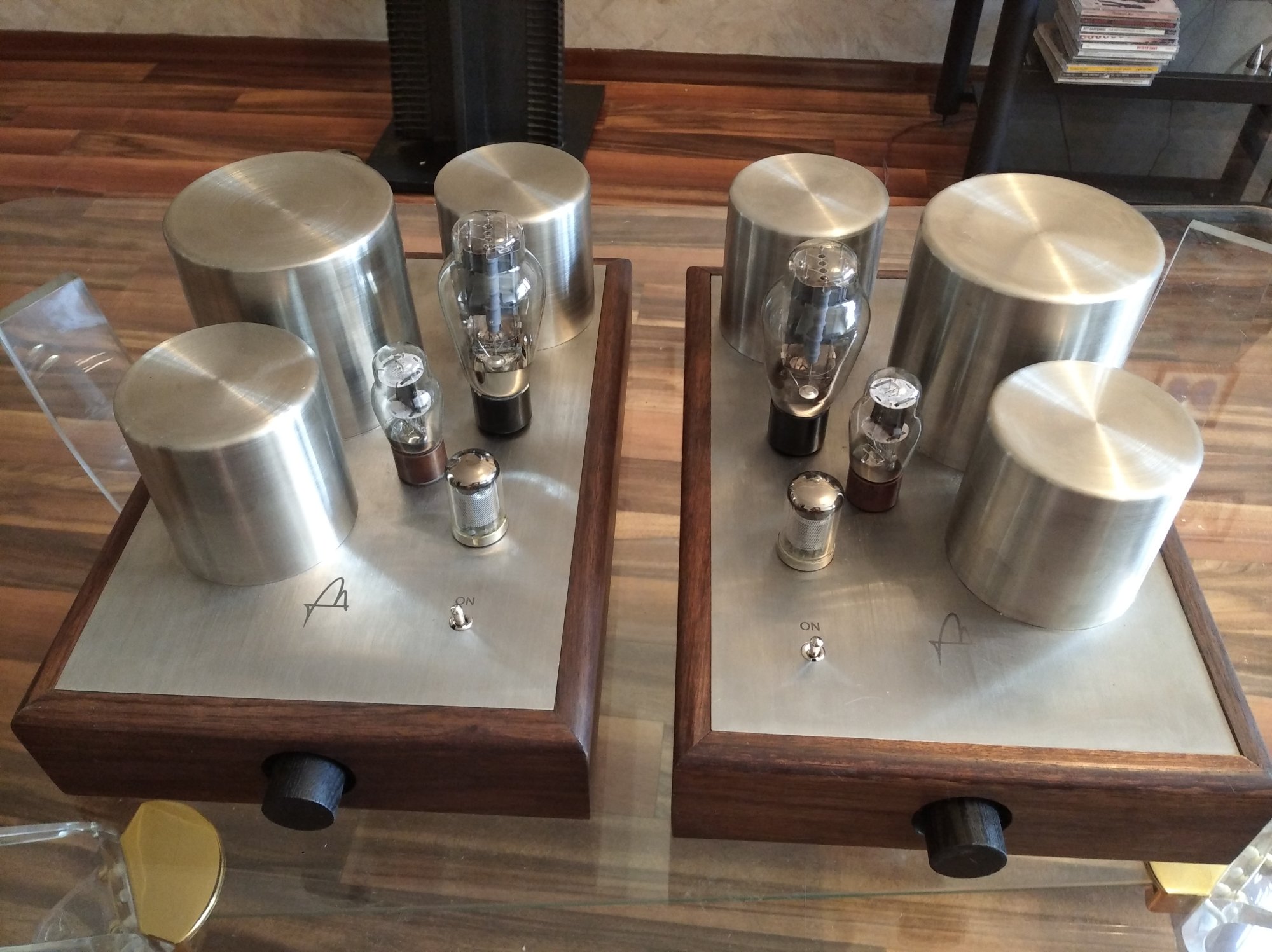

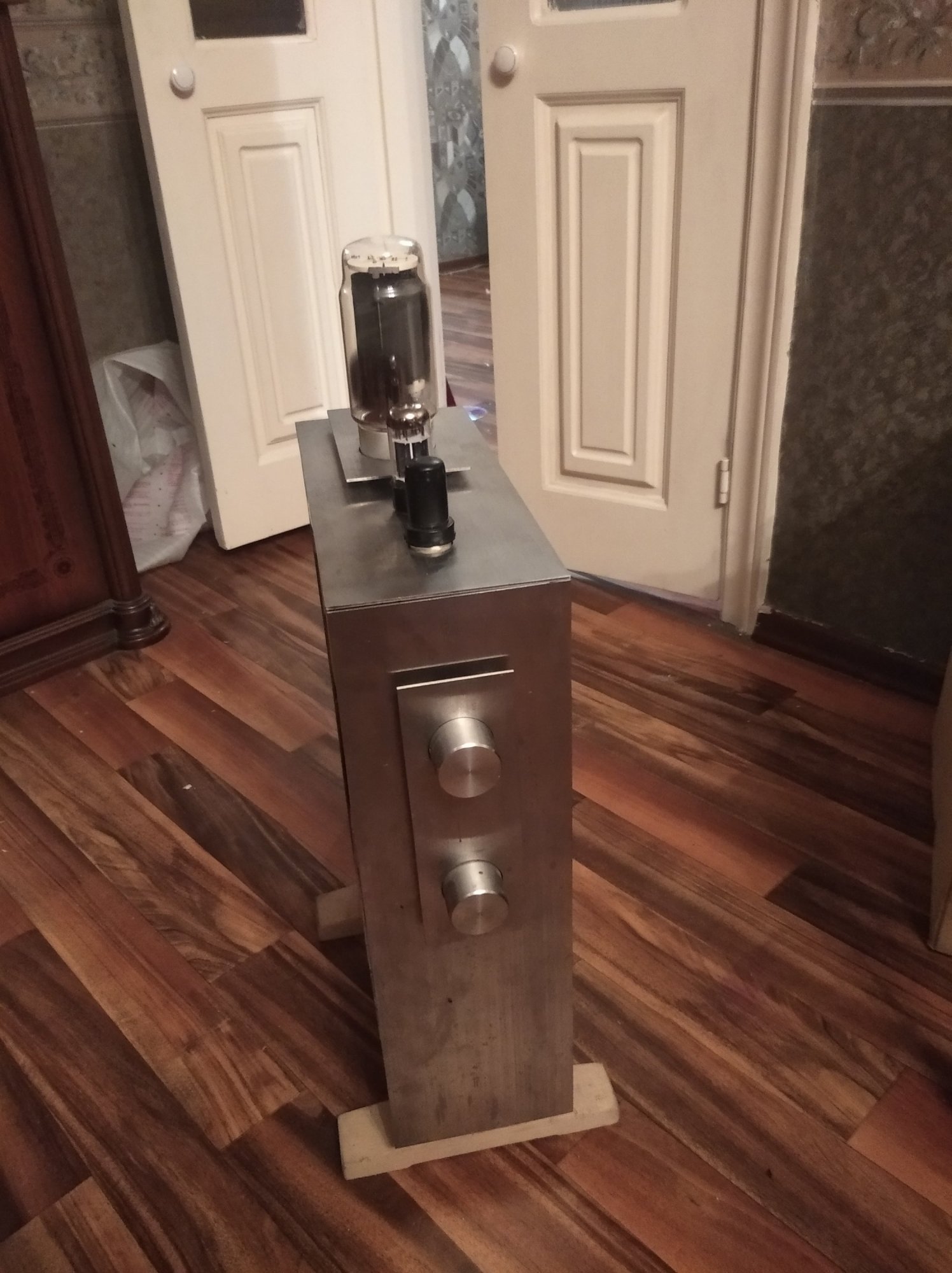

Еще несколько моих работ .
Все делается вручную , долго .но делается

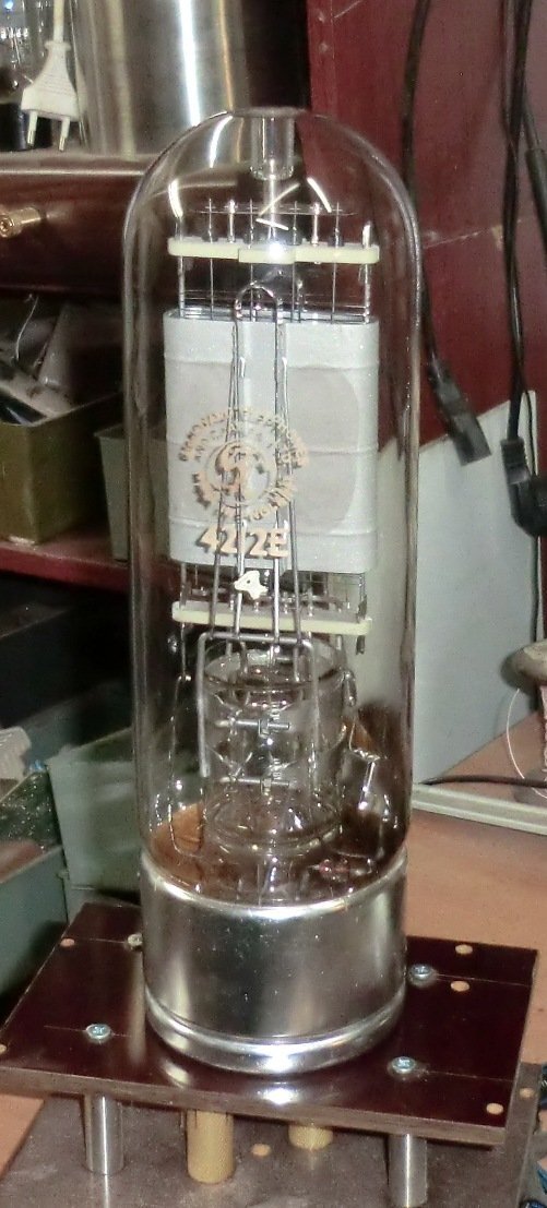

Оч знакомая лампочка, на выставке в 2006 году Саша Конышев такую привозил вместе с прочими, есть фото , товарищ держит это чудо в руках .
Я намотал для нее выходник на 1 квт железе . А. Резвой помогал с расчетами . . Анодное будет 1600 в . допустимо 3 кВ . но побоялся . Вт 50- 60 должно быть это однотакт !
Практической пользы от таких стаканов ноль только дизайн. Стакан это экран, а экран должен быть магнитным. А алюминий и нержавейка (пищевая) работать как экран работать не будет. Так что нужно только железо! Для эстетики можно покрасить, покрыть хромом ну и т.д.
Позвольте не соглашусь . конечно дизайн прежде всего . Дешево и сердито . Я не мог найти производителя , который смог бы мне наделать кожухов в нужном мне колич. и что бы нравились . Те кожуха нерж. у меня которые магнитятся немного . на фото корректоры с силовиком сверху , так там фон с ним меньше чем без него .И еще вы не полностью владеете инф. между кожухом и трансф есть место . Внутрь я наматываю ленту из того же перм или беру ленту от железа тороид. трансф . так шта .... И еще добавка может вам попадались силовые трансф. обычно японские как правило . сверху обмоток , и железа виток медной полосы . , при чем концы пропаяны - зачем ? у японцев медь? и не 5-8 мм железа . . ... на наших встречал ленту из алюм . а на трансф тп 100 экран поверх из стали прим. 0,5 мм

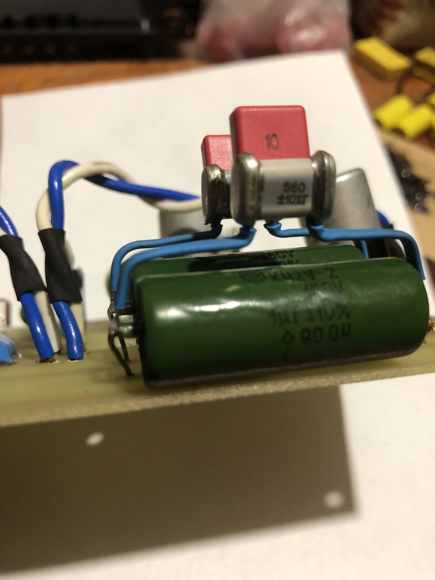

помехи ловит не сама лампа, а дурацкий монтаж , вершина которого -деревянная коробка без экранировки и тянущиеся от края до края сопли .
Хотя, высокого чутья схемы наводят и на лампы без колпачков. А китайские товарищи радостно предлагают красивые панельки под пальчики , для печатного монтажа и без всякого экрана. Налетайте, граждане. У нас недорого. Потом чешите репу и жалуйтесь на форумах.
Да ладно, в УМ при двух каскадах в 90% вообще экранировать ничего не надо. А в 3х каскадных - входные цепи и ... межкаскадные конденсаторы между первым и драйвером. В моём случае весьма комично пришлось делунды обмотать медной фольгой.

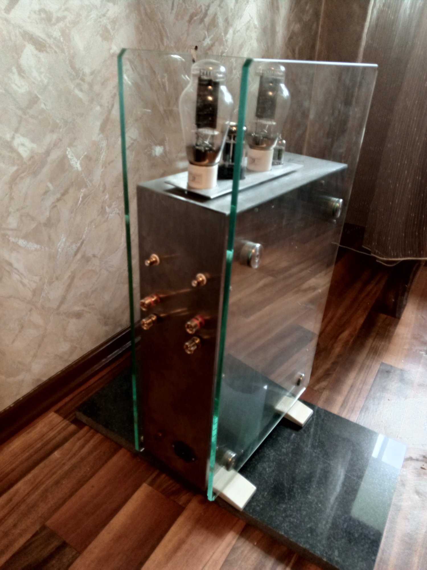

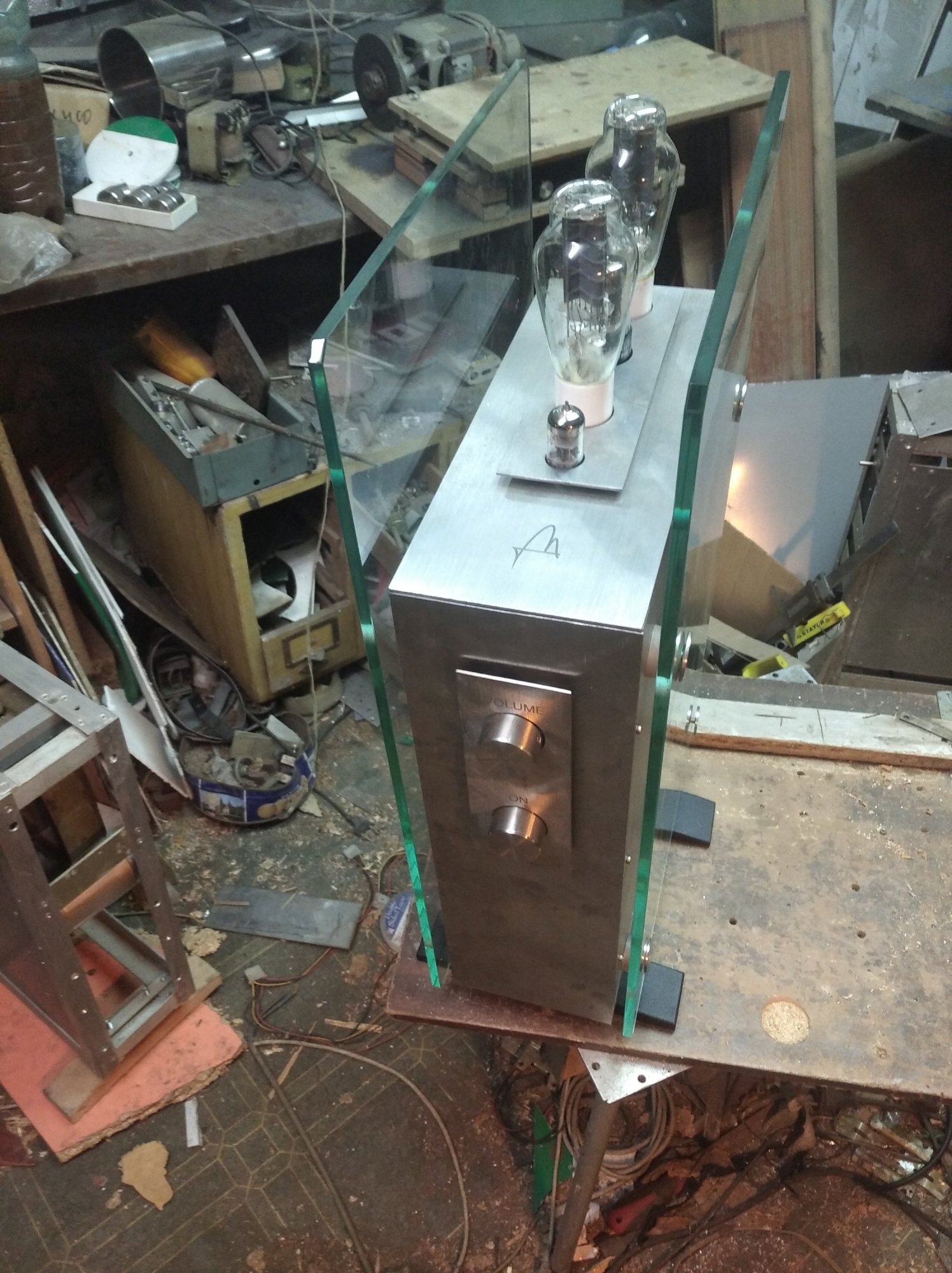

Стеклянные корпуса интересны. А изнутри пескоструйка? Иначе всё пороха напоказ. Или просто покрашены?
Там только верхние фальшпанели из стекла, кожух корпуса - крашенный текстолит ( металлизированный). Согласовывалось с дизайнером заказчика.

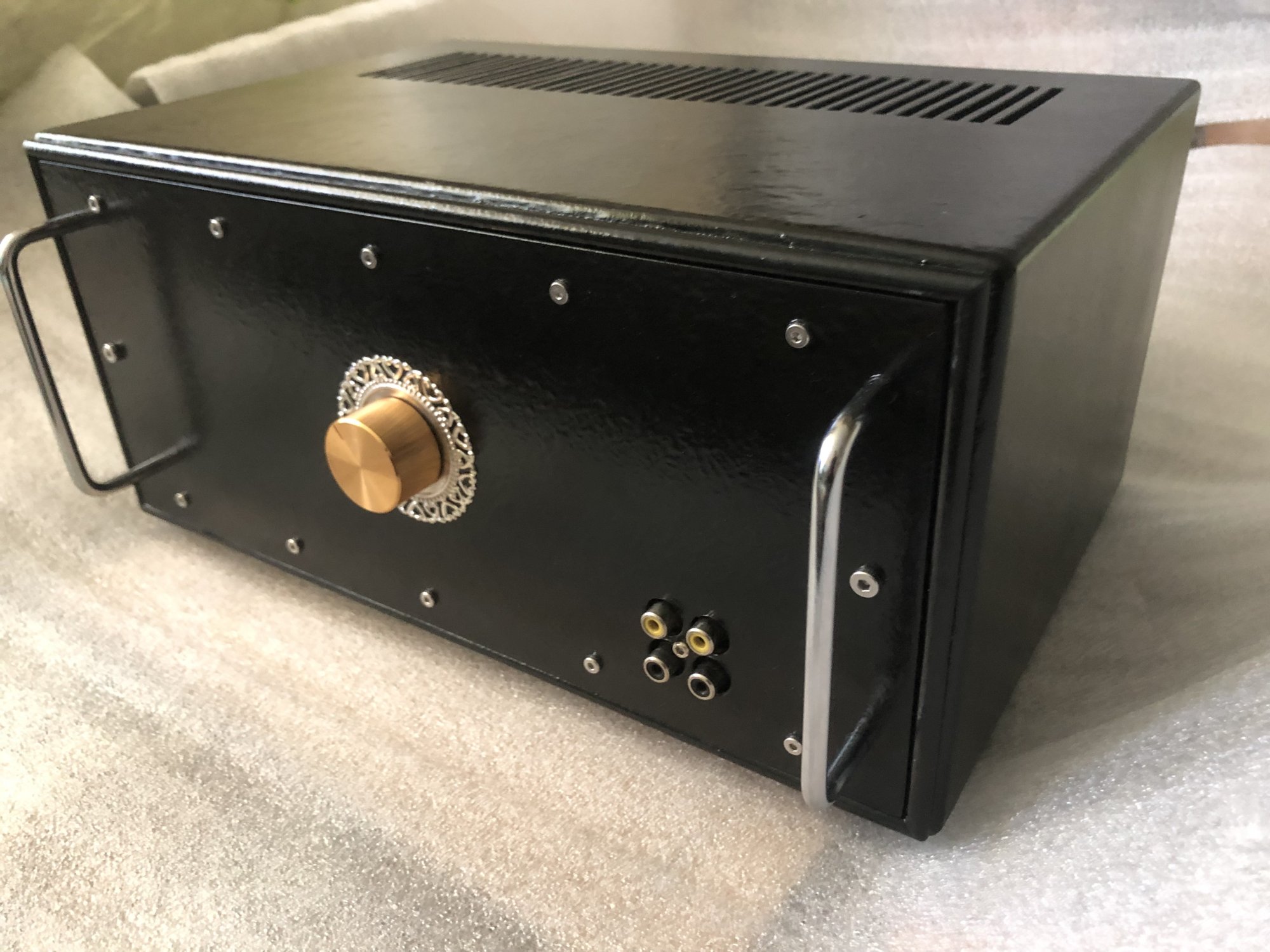

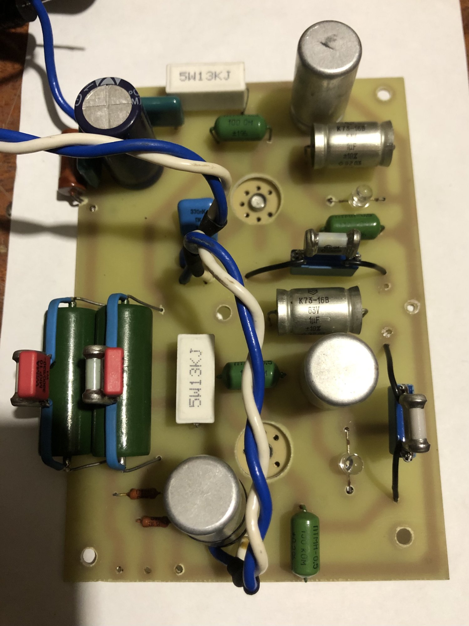

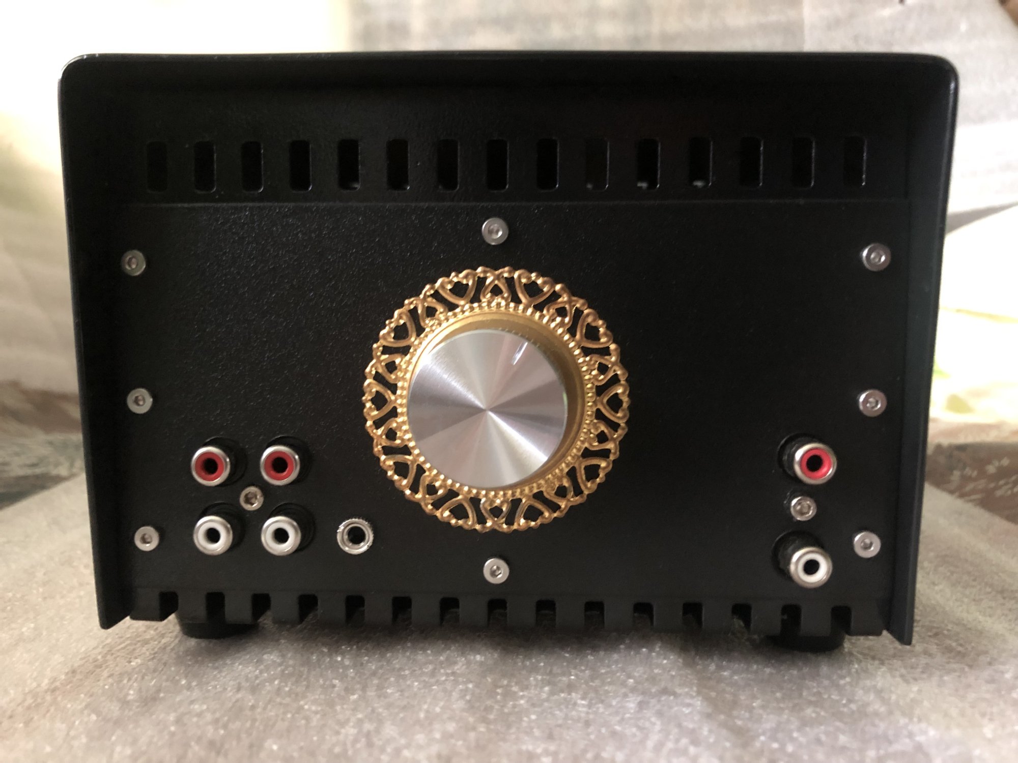

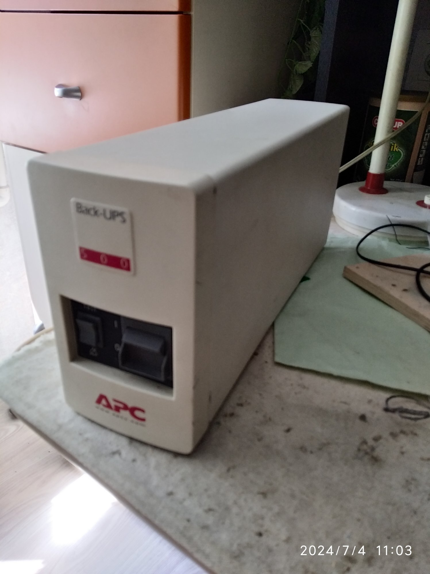

Вот пацанский корпус для корректора.Металл,не эти пластиковые Иппономатери

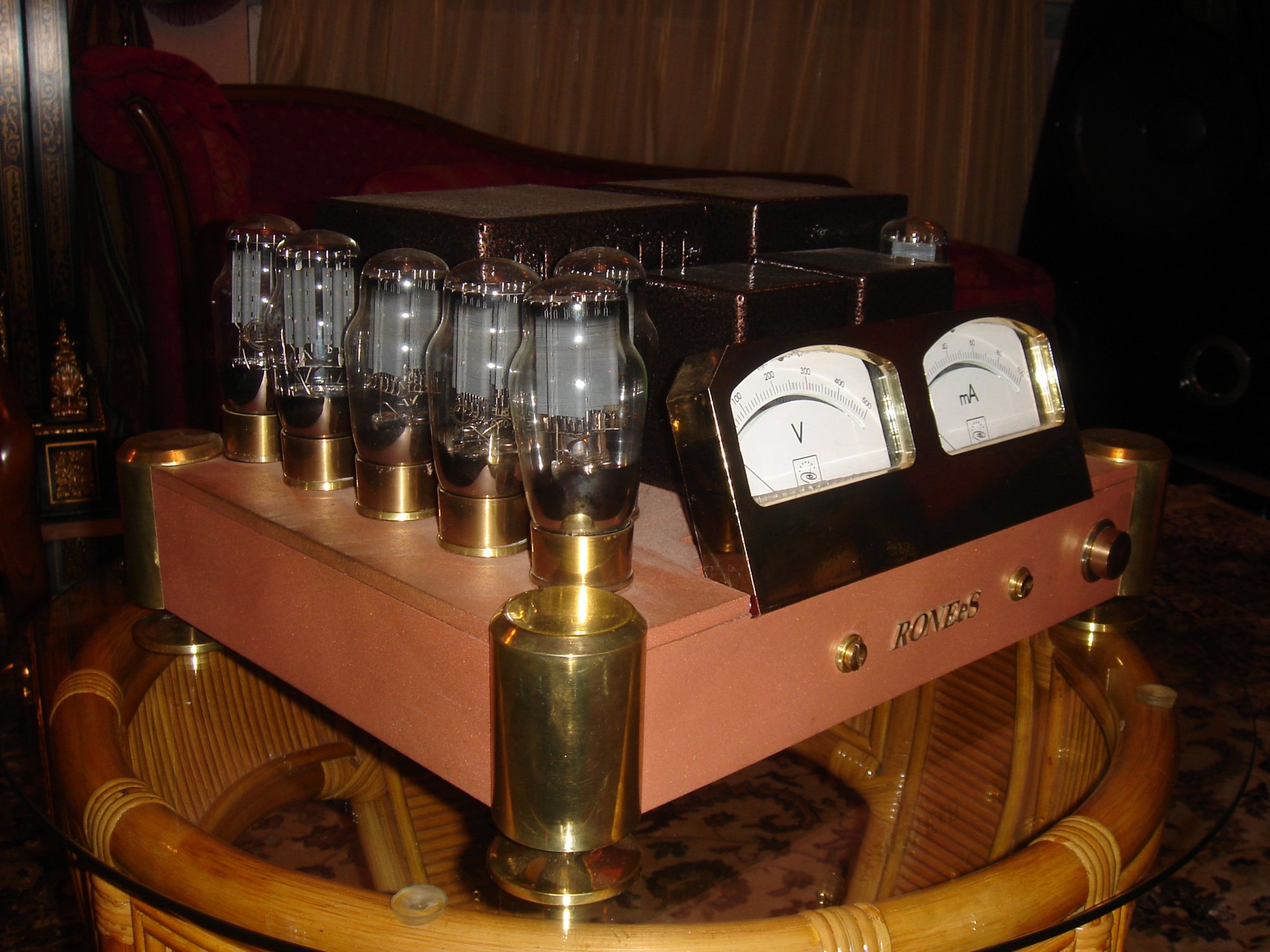

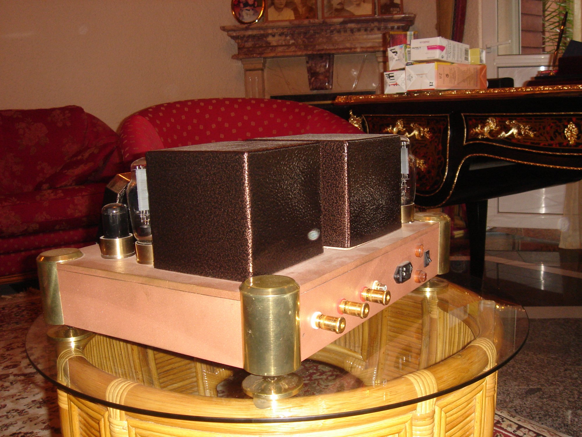

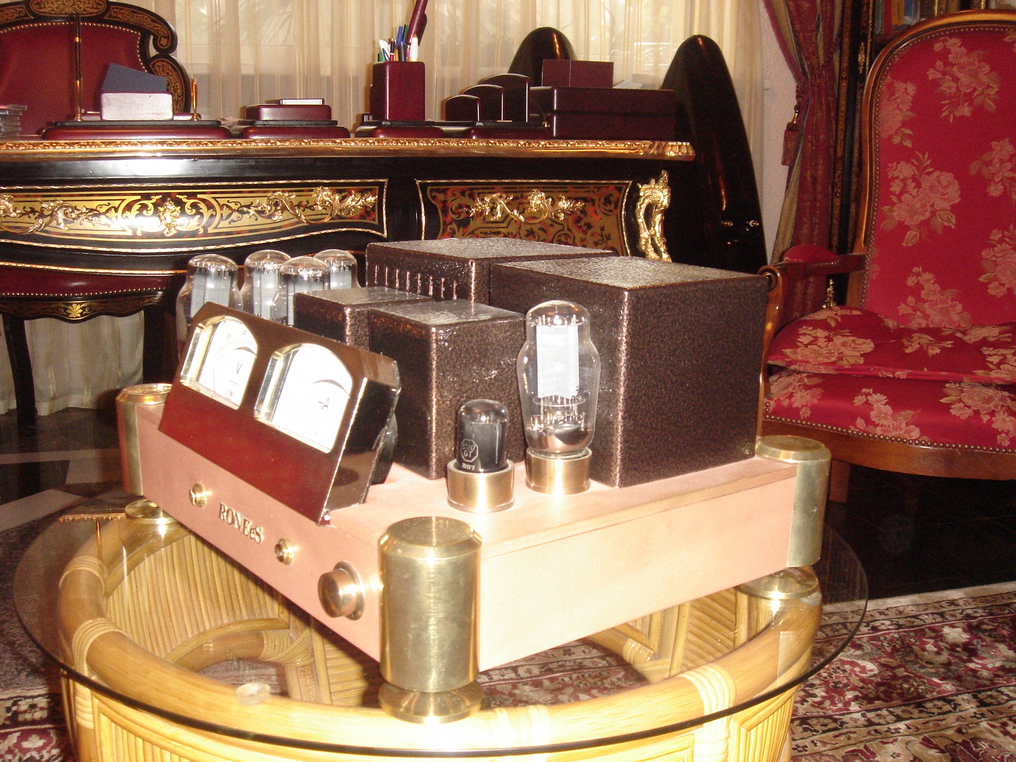

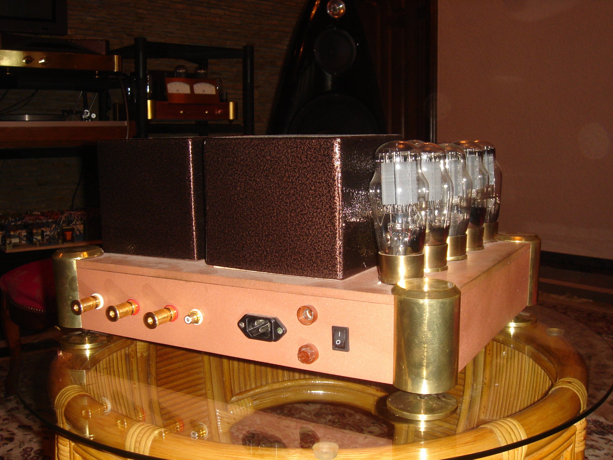

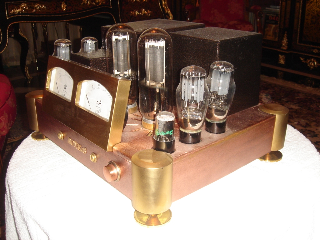

"Красивый и недорогой корпус получается из медных пластин толщиной 10мм и фрезерованных латунных стоек , скрепляющих их по углам, а также несущей медной плиты 12 мм толщиной"
Прошу полюбоваться
ПС. Виноват, это другой вариант корпуса, он сделан из гнутого медного листа 4 мм, а собранный из плит -это другой УНЧ. на 2А3. Сейчас найду его фото.
Посмотреть вложение 10332Посмотреть вложение 10333Посмотреть вложение 10334Посмотреть вложение 10335Посмотреть вложение 10336
Это случайно усилители не знаменитого Евгения Ладикова, основателя фирмы RONEeS?
Ладик Евгений Ильич , генеральный директор Ронииса, был моим шефом, с 2001 по 2006 год. В 2006 году трагически погиб от рук наемного убийцы.
Простите, Александр, не знал. Личность легендарная. Одни из моих самых любимых кассет были хромовые RONEeS.

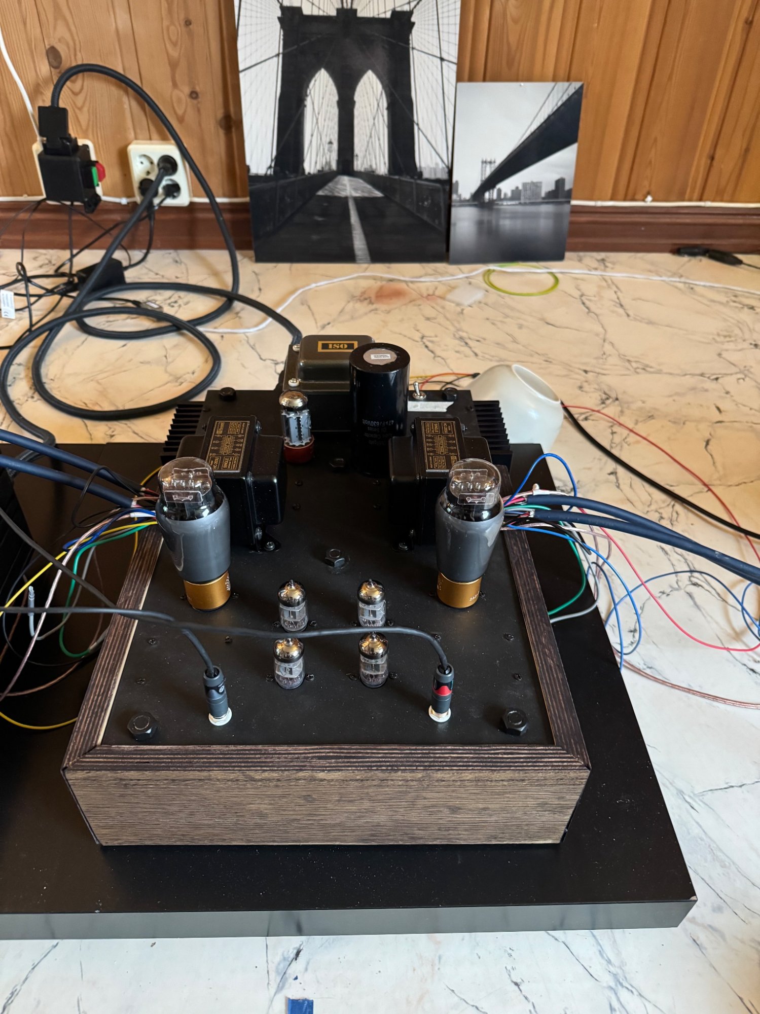

Делаю иначе, крепкий макет "Рио-де-Фанейро", все узлы на длинных проводах, для оперативной разборки и настройки. Никаких гаек, кроме забивных в фанеру или МДФ. В таком виде можно оптравлять в доугой город нашими транспортыми компаниями, где посылки могут летать по воздуху. Видел такое сам, речи лишился.
