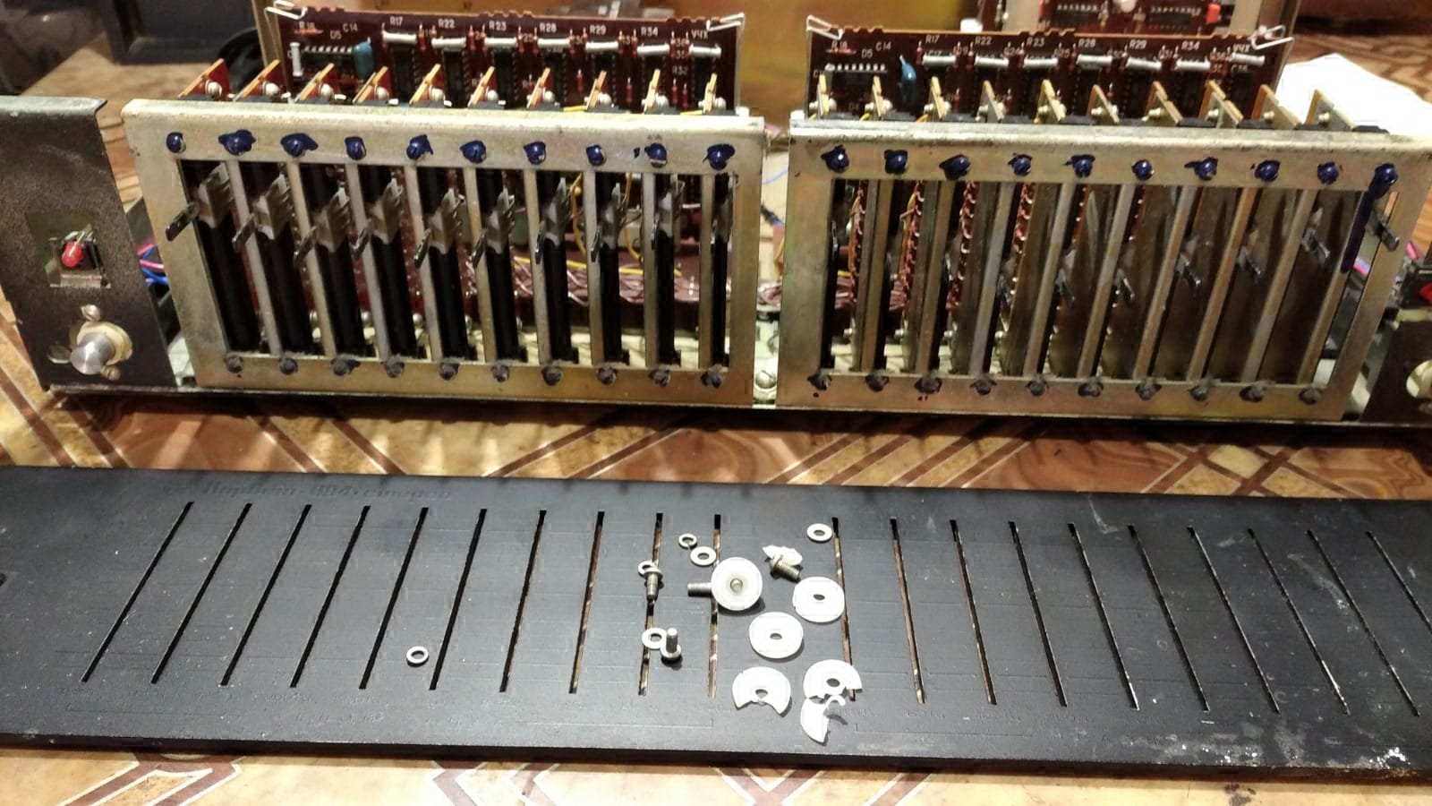

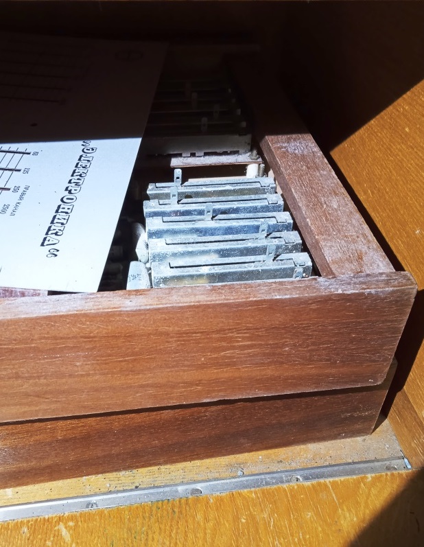

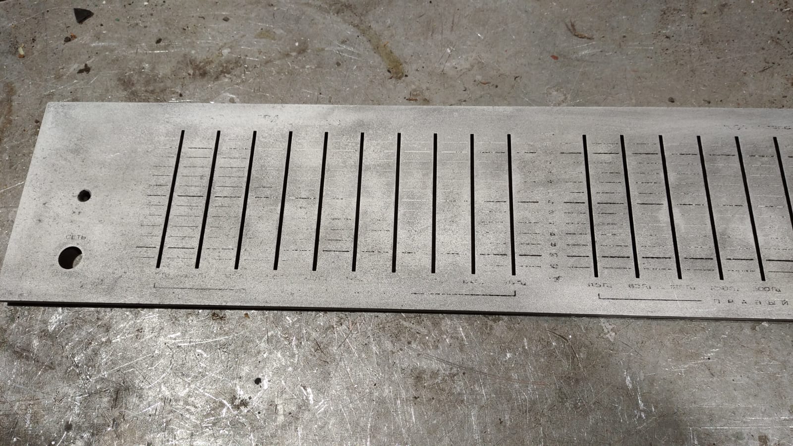

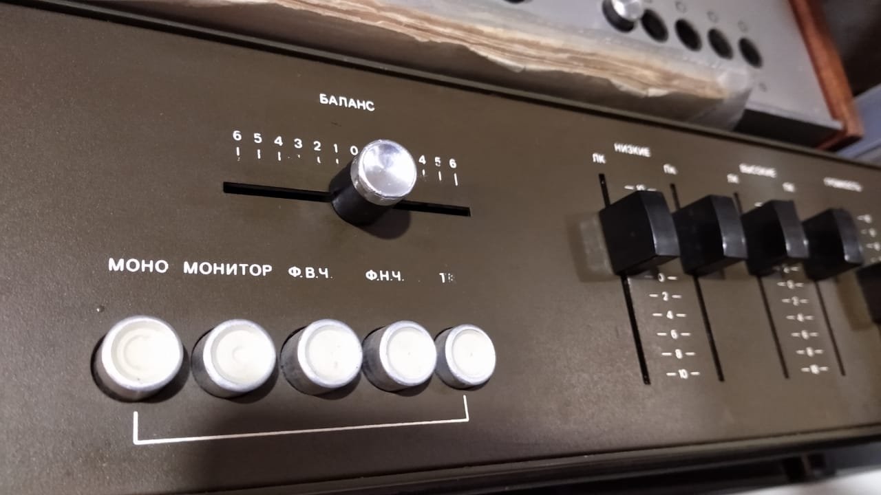

Первый этап шлифовки.
Оказывается плита была корродирована,что я заметил смывая краску,так как поверхность была в кавернах мелких.Местами сильнее в нижней части и по полю,где то слабее.
Будем пробовать сошлифовать сколько можно.Понятно что глубоко рыть не буду,пойдут волны и вручную это трудновато всё.
WhatsApp Image 2022-05-01 at 21.10.57.jpgWhatsApp Image 2022-05-01 at 21.11.05.jpgWhatsApp Image 2022-05-01 at 21.11.11.jpgWhatsApp Image 2022-05-01 at 21.11.18.jpg

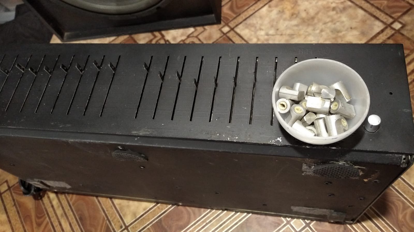

Второй этап.
Упдейд.
Уже третий.
Осталось по бортикам пройти и чуть добавить тонкую фаску для бликов.
WhatsApp Image 2022-05-01 at 22.16.32.jpgWhatsApp Image 2022-05-01 at 22.56.09.jpgWhatsApp Image 2022-05-01 at 23.06.03.jpg
Ну в принципе и всё.Сборка назад конечно неудобная,как всегда.

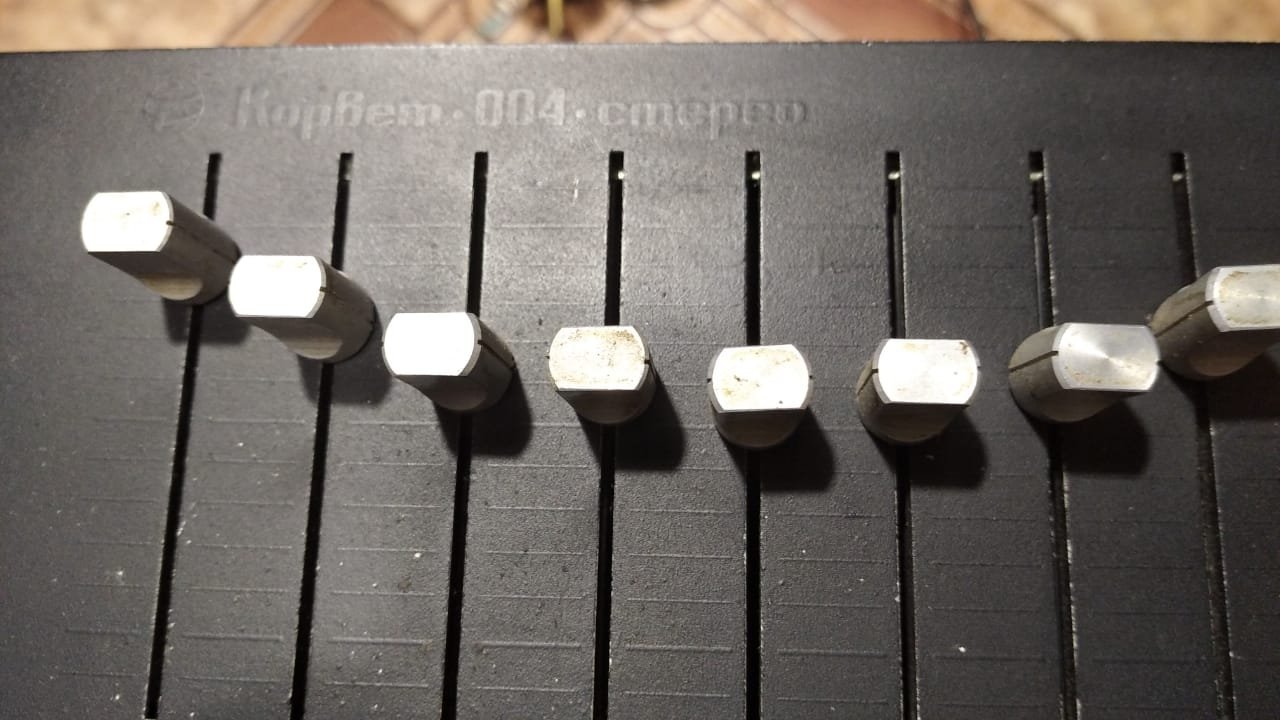

Поставил подкладку из войлока ,под толкатель включения сети и режима эквалайзера,немного не доставали,пропуски были.
Подобрал подходящие по посадке шайбы пластиковые взамен сломанных.

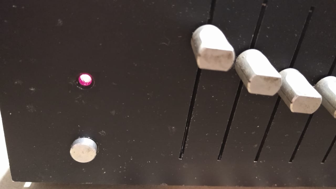

Отмыл рукоятки ползунков,полирнул им когда то блестевшие фаски.Стало веселее)
Ну и собрал и поставил уже всё на места.
Таким красивым он наверное и не был никогда)
Можно в стойку ставить.
WhatsApp Image 2022-05-02 at 00.00.58.jpgWhatsApp Image 2022-05-02 at 00.11.47.jpgWhatsApp Image 2022-05-02 at 00.39.40.jpgWhatsApp Image 2022-05-02 at 00.47.12.jpgWhatsApp Image 2022-05-02 at 01.36.13.jpgWhatsApp Image 2022-05-02 at 01.39.19.jpgWhatsApp Image 2022-05-02 at 01.57.02.jpgWhatsApp Image 2022-05-02 at 01.57.08.jpgWhatsApp Image 2022-05-02 at 01.57.16.jpgWhatsApp Image 2022-05-02 at 01.57.51.jpgWhatsApp Image 2022-05-02 at 01.58.23.jpg

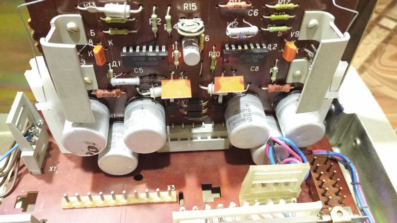

Залез и в него сегодня.
Подключил к нему Вегу-122(заодно погонять подольше транс),благо шнуры одинаковые а на выход с Корвета наушники.
После включения,чуть попищал и всё нормально...
Ну и как ловить,кто косячит?
Ну ради проформы пока всё осмотрел,мало ли,проверил разъёмы,всё в порядке.
Касания к кондерам на питании ничего не дали.
Протряхивание плат каналов тоже.
Оставил чуть поиграть минут на 20-30,снова появился писк.
Тогда уже эквалайзером вычислил на какой частоте правого канала он пищит,и начал детально с деревянной палочкой щупать детали.
Сразу практически нашёлся виновник.Трубчатый самый справа на 22,чего 22 Мф,Пф?хз.
Если ноги левой касаться палочкой а второй рукой шасси,то практически наводка исчезает.
Ну проверил пайку на всякий,вокруг.Всё в порядке.
Поищу такой же мож у меня есть где...
WhatsApp Image 2023-09-07 at 21.02.52.jpegWhatsApp Image 2023-09-07 at 21.02.53.jpegWhatsApp Image 2023-09-07 at 21.02.521.jpegWhatsApp Image 2023-09-07 at 21.02.522.jpegWhatsApp Image 2023-09-07 at 21.14.50.jpegWhatsApp Image 2023-09-07 at 21.14.51.jpegWhatsApp Image 2023-09-07 at 21.14.52.jpeg
Скачал схему,посмотрел.Вот он,они там все одинаковые.
22 чего в нём? пФ ?Кажется трубчатых нет у меня.
Пропаял на всякий,чуть пискнул в начале,но больше фона нет.
Поищу замену,так как он не так явно частоты регулирует на этой частоте,как левый.сравнивал в наушниках,перекидывая ещё-меняя уши.
Как я понял,что то типа такого -
0,027 мкФ 250 В 10% MMK 0237 22nK​

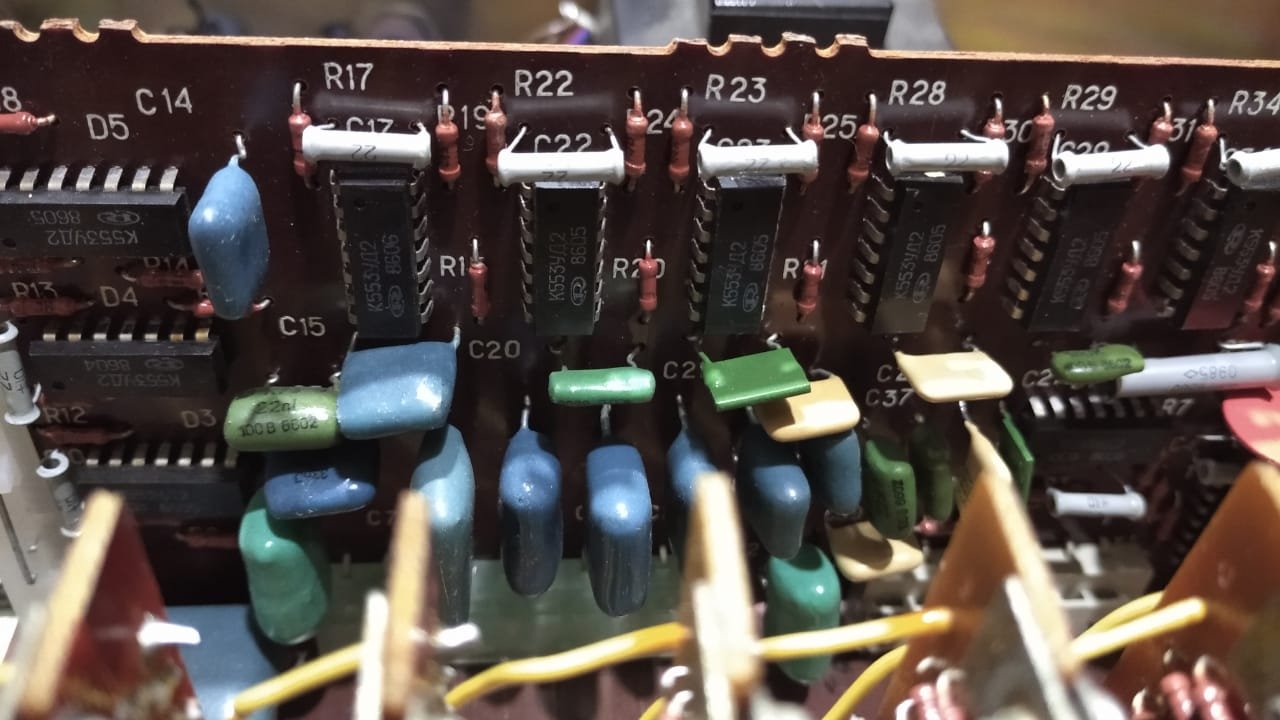

Все электролиты , как на нижней картинке слева- немедленно менять на новые, любые. И если увидите такие же дальше, с кракозяброй , символом веселого завода, тоже менять не глядя. Они и с завода шли брак , не говоря уже про после.

R-50-6? Ну,могу и заменить. Хотя если столько лет отработали,не заметно,что брак)
Ладно,посмотрим,что в закромах есть.
Порылся у себя,трубчатых подходящих нет,только набирать если - скручивать.
Как я понял,эти кондеры там все одного номинала,типа шунтирующие от помех.
Что на фото можно поставить,могу пару тёмных они по 0.01мф.
Или синий на 22,или бирюзовый с серебром,он тоже на 22 вроде.
Склоняюсь к бирюзовому.
WhatsApp Image 2023-09-08 at 17.29.53.jpegWhatsApp Image 2023-09-08 at 17.29.54.jpeg
Ещ посмотрю,что у меня на питание есть,если советуют менять.
Короче,как я понял,тут тех кто соображает в данном вопросе ,нет)
Поставил бирюзовый.
Всё в порядке.
Кстати у него звук чуть чуть помягче,чем у трубчатого вроде,а может это просто общая разница с разбросом в схемах.
А мож в ушах проблема.
Или кажется.
Всё регулируется,ничего не пищит.
Заодно погонял чуть через мониторные наушники свои,записи с Техникса 474 и JVC своей.Настройка голов одинаковая на них.
Как я и в принципе слышал раньше,Техникс пишет чисто,но суховато,жестковато.
А JVC и чисто и как бы помягче,приятнее.
Эквалайзер помог выяснить,где что и как.
Но тут ещё конечно особенности звучания и Веги 122 с её бошками.
Она довольно ярко ,насыщенно звучит сама по себе.
WhatsApp Image 2023-09-08 at 19.16.01.jpegWhatsApp Image 2023-09-08 at 19.44.35.jpegWhatsApp Image 2023-09-08 at 21.37.53.jpeg
Всё равно нашёл трубчатый поставил.
С теми через какое то время ,работы,начинались щелчки тихие в правом канале периодические,типа как от пластинок.
Может в питании грязь какая.
Посмотрим.

Уважаемый Drakonian, этот трубчатый кондёр, корректирующий АЧХ данной микросхемы, имеет ёмкость 22 пФ и служит повышения устойчивости её работы, т.е. для защиты от возможного самовозбуждения. Допустимый диапазон этого конденсатора по ТУ (см. https://eandc.ru/pdf/mikroskhema/153ud1.pdf) составляет С1= 3...200 пФ (максимум!).
К сожалению, ваш выбор зелёного кондёра НЕДОПУСТИМ, т.к. его ёмкость составляет 22 n (нФ) = 22000 пФ, т. е. в тысячу раз больше, чем требуется и это может привести к завалу АЧХ данной МС на регулируемой звуковой частоте.
Если нет такого трубчатого кондёра, то его можно вполне заменить самодельным проволочным кондёром. Для этого на отрезок 3...4 см от толстого эмалированного провода диаметром 1...2 мм намотайте в один слой 20...30 витков (виток к витку!) более тонкого эмалированного провода меньшего диаметра ~ 0,5 мм. С одной стороны концы этих проводов не должны иметь между собой контакта, а с другой стороны зачистите оба провода, залудите и впаяйте их вместо этого кондёра тонким проводом к выходу МС (на 10 вывод).
Перед пайкой проверьте, чтобы не было короткого замыкания между двумя проводами, а то "коротнёте" МС.
Емкость такого самодельного кондёра составит порядка 10...30 пФ, т.е. то, что нужно.
Кстати, именно такие кондёры из скрученных проводов иногда раньше применяли в простых ламповых приёмниках прошлого века вместо трубчатых конденсаторов малой ёмкости поскольку их ёмкость можно было легко подстроить под необходимую отмоткой тонкого провода (уменьшение ёмкости) или домоткой новых витков (увеличение ёмкости).

Спасибо за разяснения!
Я так и понял,что это фильтрующие(шунтирующие) конденсаторы.
Порылся и нашёл трубчатый кондер,такой же точно ёмкости.Впаял.
На последней картинке,синий.
Темно-зелено-синие и синий конденсаторы пленка К73-17, бирюзовый стекло-керамика К22-5 (бывший К10-8)
Я пока в номиналах путаюсь.Что это - что,мне всё равно в принципе)
Главное в номинал или близко попадать.

Ради интереса проверил кондеры вчера.
Выпаял все к 50-6,проверил.
Все как с завода.86г.
Поставил назад.
Так что они свистеть точно не могли.
И видно кто то уже искал причину возбуда,сзади на плате питания правого канала КСО впаян.
Но помогла только замена мной трубчатого кондера(синий).
Включил,послушал,ползунки до максимума поднимал,всё тихо.
Ну и хорошо.
У этого эквалайзера,какой то тугоплавкий припой.
Опять пришлось мощный доставать паяльник.
