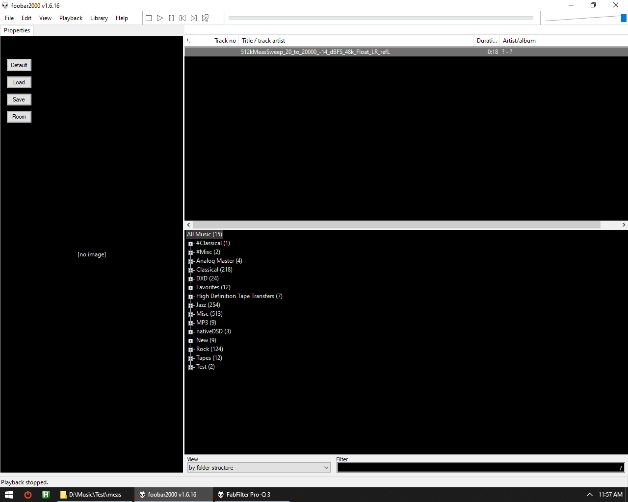

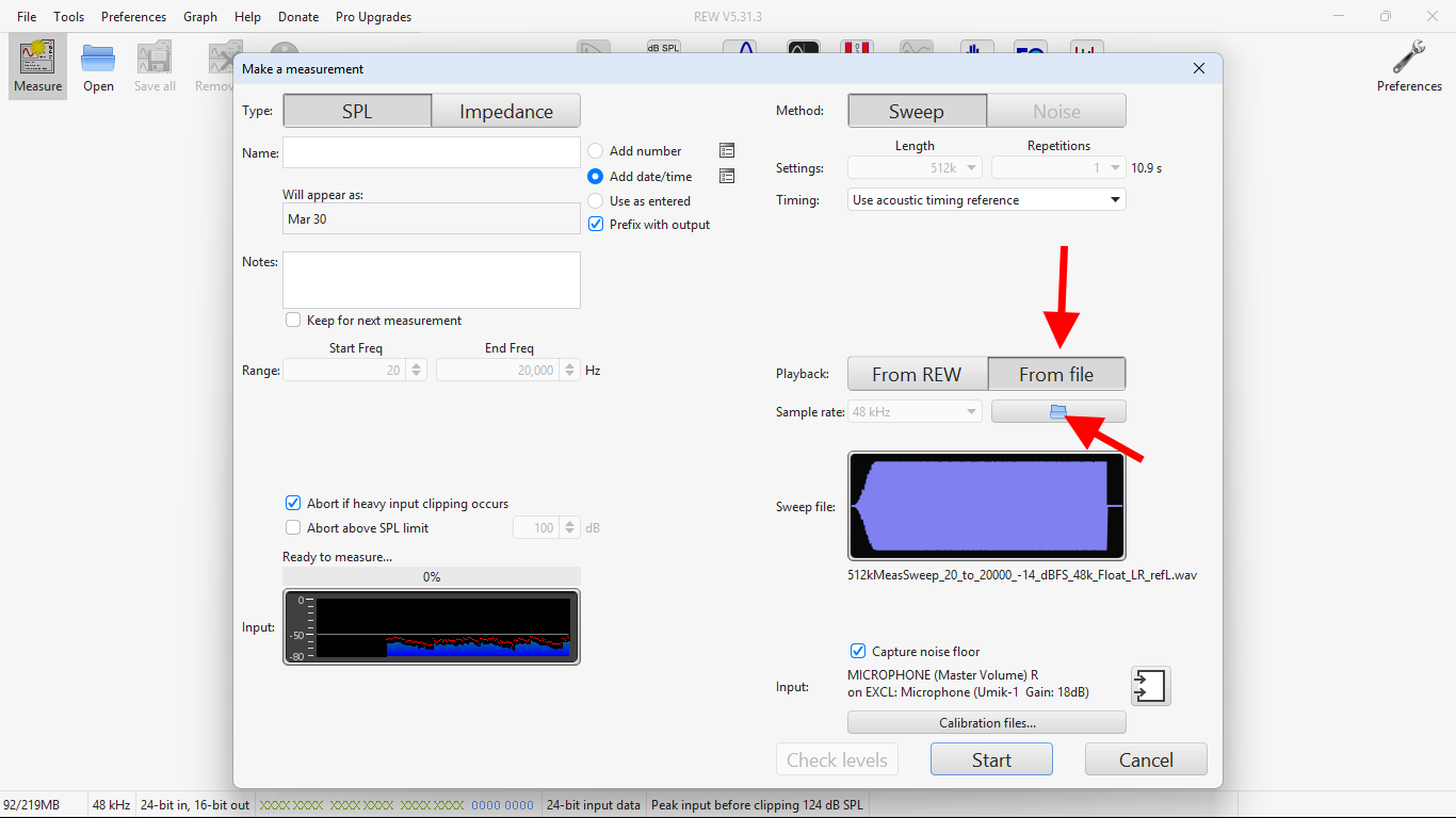

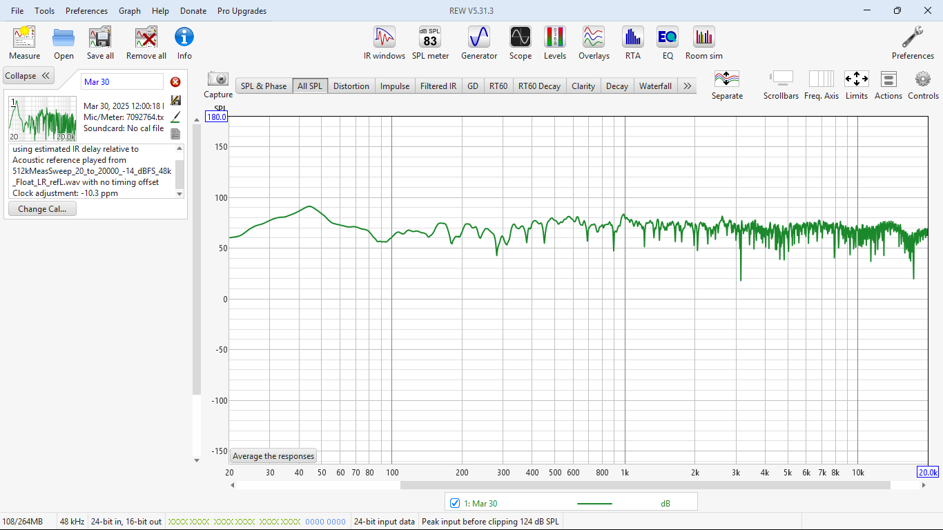

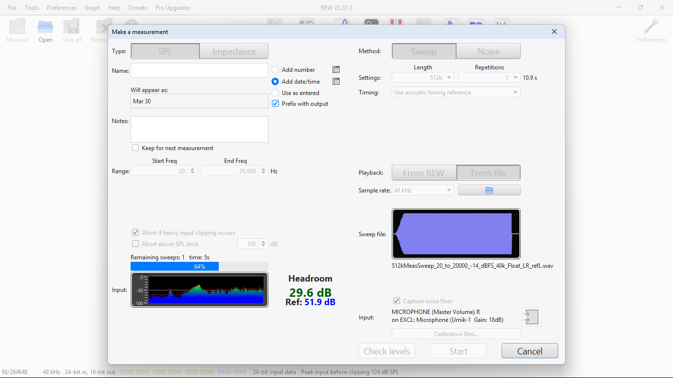

1. В REW нужно сделать свип файл "512kMeasSweep_20_to_20000_-14dBFS_48k_Float_LR_refL.wav" и скопировать его на источник сигнала, с которого он будет воспроизводиться.
2. На другом компьютере (лаптопе), куда подключён измерительный микрофон этот же файл "512kMeasSweep_20_to_20000_-14dBFS_48k_Float_LR_refL.wav" подгрузить в REW следующим образом:
3. Установить микрофон в точку прослушивания. Затем Нажать "Start" в REW на лаптопе и сразу же после этого запустить свип файл на проигрывание на источнике. Подождать результат:

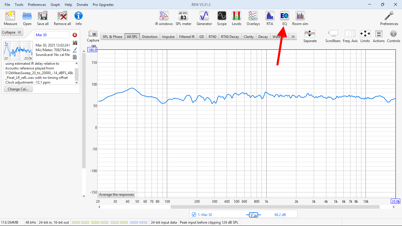

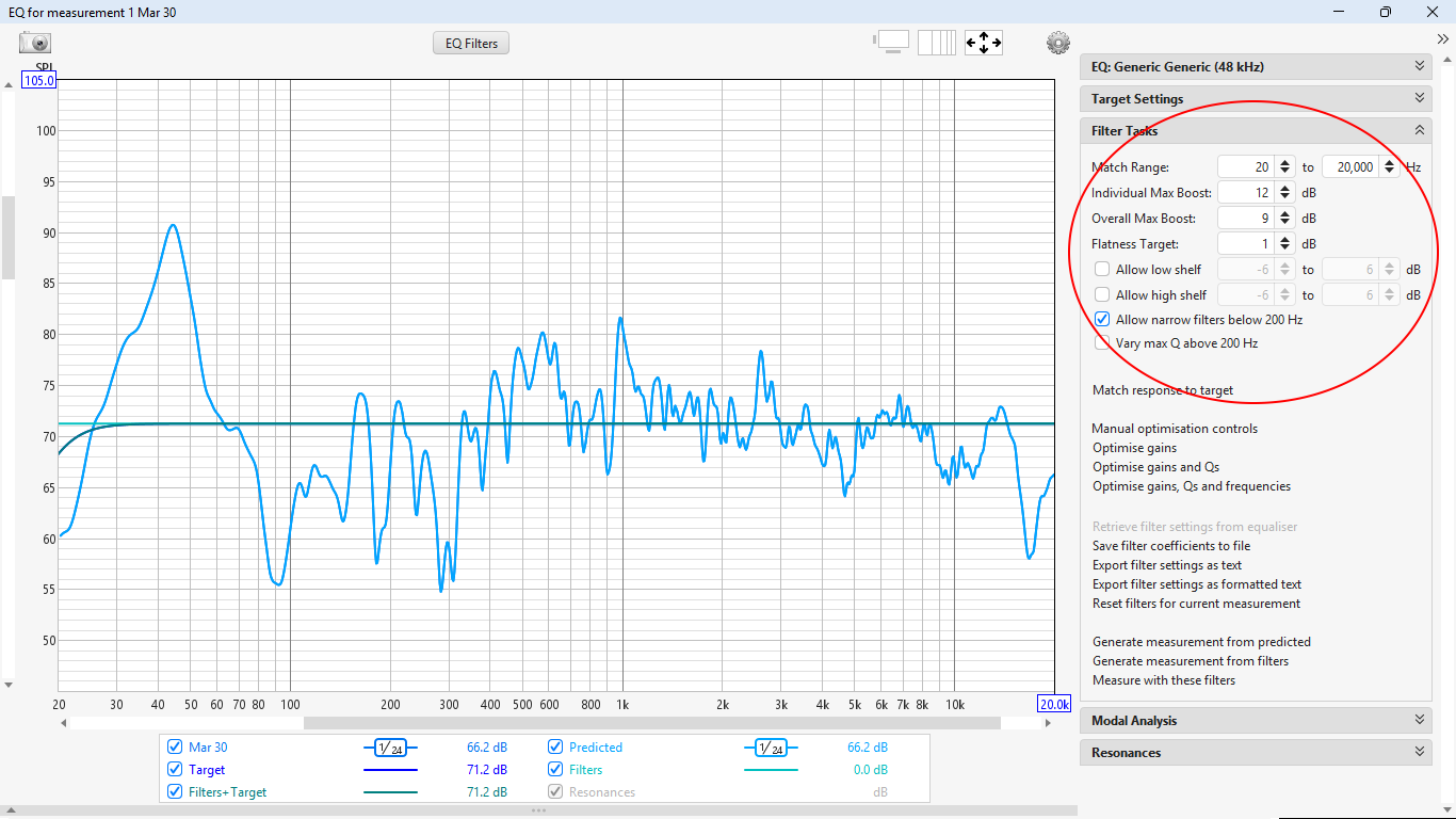

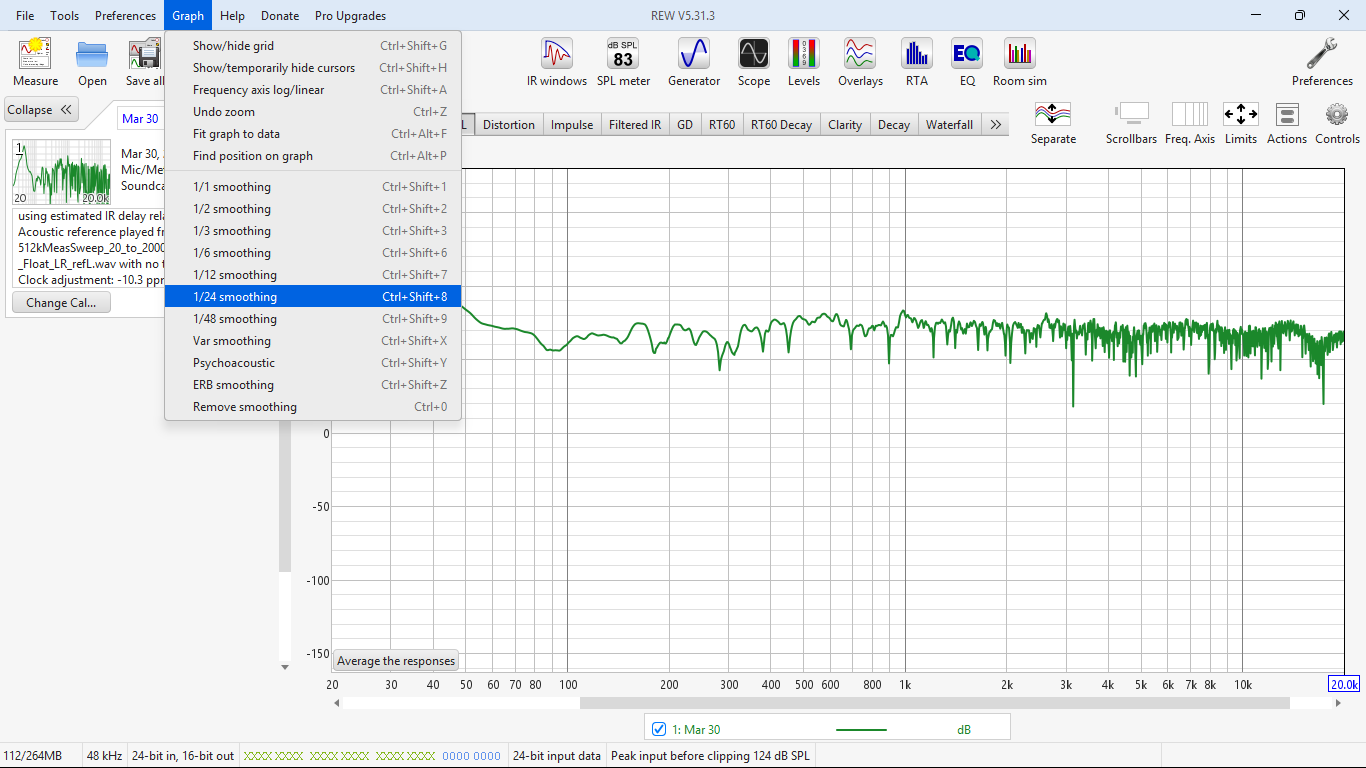

4. Сделать 1/24 сглаживание, затем кликнуть на кнопку "EQ" вверху

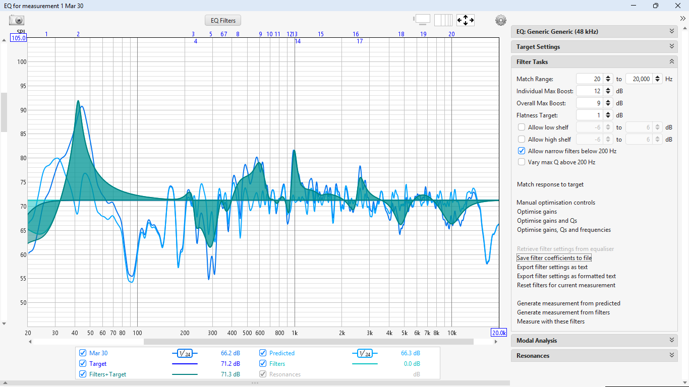

5. Откроется окно эквалайзера. Сделать установки как показано ниже на скриншотах, затем кликнуть на "Calculate target level from response" для автоматического расчёта желаемого уровня коррекции.
6. Кликнуть на "Match response to target" и подождать завершения работы программы. Результат выглядит так:

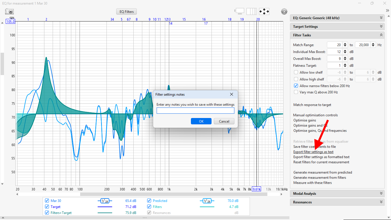

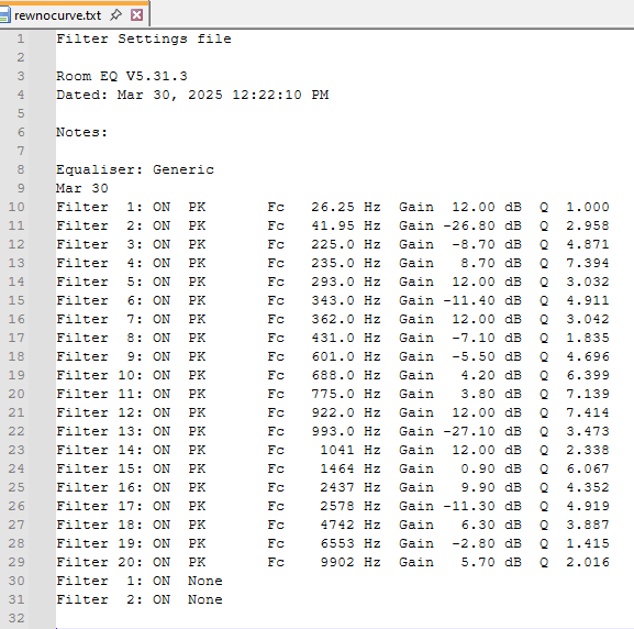

7. Кликнуть на "Export filter settings as text", если нужно что-то отметить, то написать в "Filter settings notes", затем имя сохраняемого файла.
8. Получится текстовый файл такого вида:
9. Подробнее описание процесса можно посмотреть здесь. Версия REW старая, но всё вполне понятно.

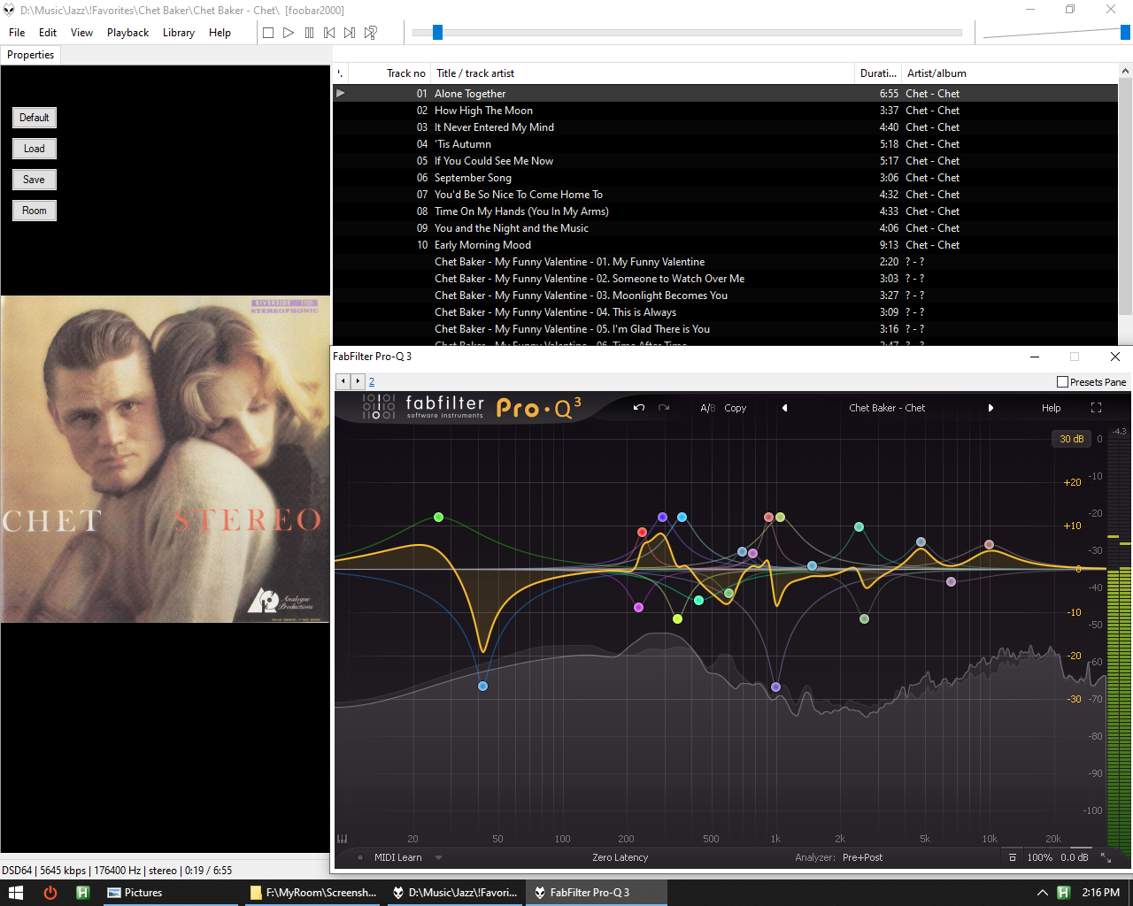

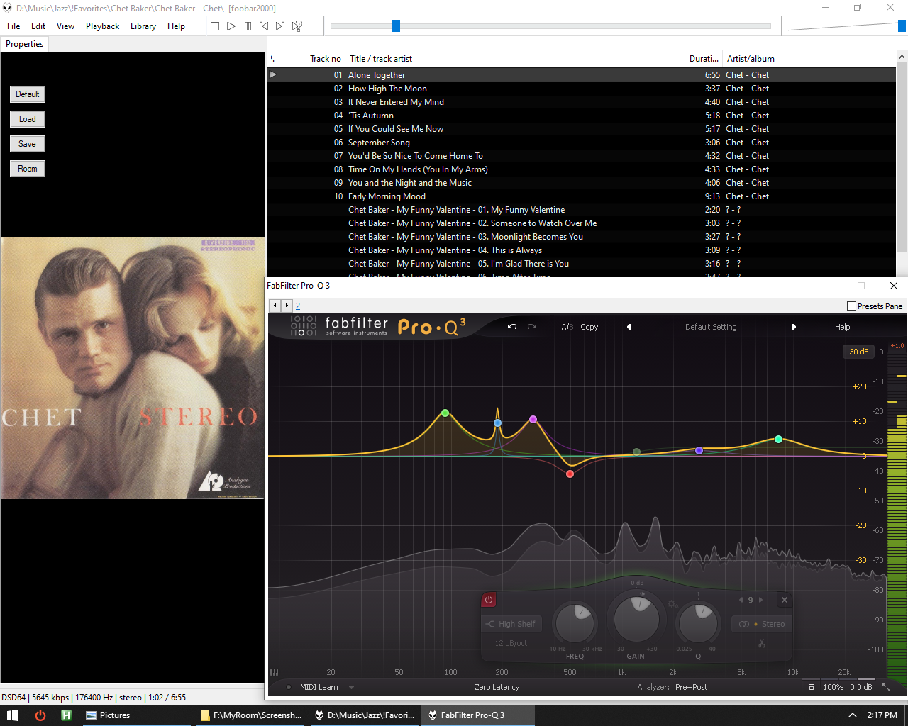

10. Далее можно использовать конвертер для экспорта коэффициентов коррекции в эквалайзеры ReaEQ или FabFilter Pro-Q3.
Но заставить его работать мне не удалось, поэтому пришлось вводить руками. Это не проблема, работы совсем немного.
В конечном итоге получилось вот что:

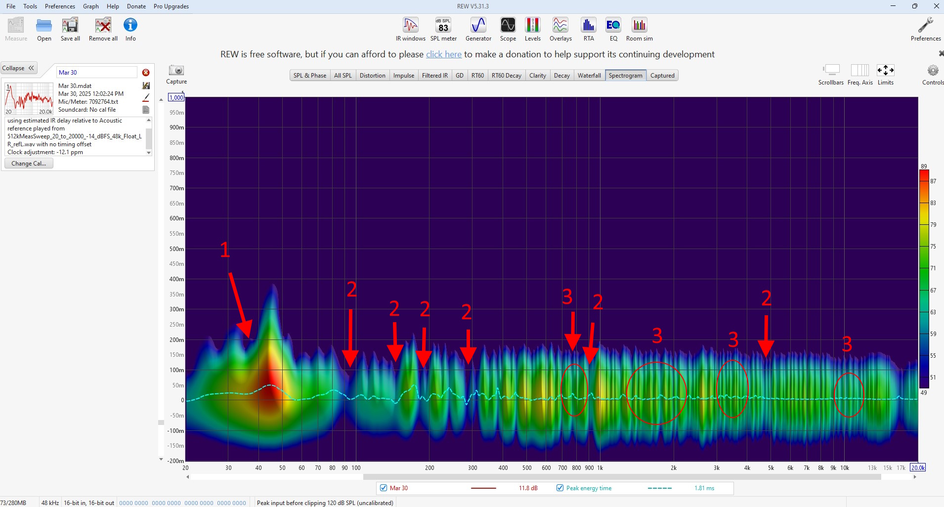

Пункты 1 - 4 те же самые, а затем нужно кликнуть на таб "Spectrogram" вместо кнопки "EQ", получится следующая картинка:
12. Дальше начинается геморрой 🙂
Но на самом деле не всё так страшно, просто придётся заускать свип файл на проигрывание столько раз, сколько душа пожелает, каждый раз меняя АЧХ в эквалайзере (в моём случае это FabFilter).
То есть ставить точки коррекции по частоте в указанные стрелками места и "играться" с уровнем и "Q" фактором (см. текстовый файл выше) таким образом, чтобы спектр стал как можно более равномерный.
Сразу совет: крайнюю слева область красного цвета "задушить" до нуля первой (как и все остальные, которые сильно "торчат"), тогда станет гораздо лучше видна остальная часть спектра, будет легче работать.
Ещё совет: стараться не выходить за предел 10дБ чтобы случайно не вогнать в клиппинг ЦАП или усилитель и лучше поиграться с "Q" фактором уже существующей точки коррекции, чем ставить новую.
Результат получился такой:
Можно заметить, что точка коррекции на 45 герц отсутствует - та самая, которая на спектрограмме выше самая красная. Это т.н. "SBIR effect", обусловленный близостью колонки к стене.
Сделано это намеренно, т.к. этой частоты на записях музыки, которую я обычно слушаю совсем немного, а когда она есть, то никаких проблем не доставляет, наоборот приятно, я люблю низкие частоты.

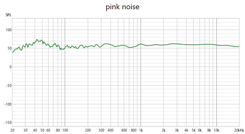

Для прикола снимите суммарную ачх пары колонок, вполне возможен вариант компенсации одной кривулины на НЧ -другой . У меня как раз такой вариант.
Подав один сигнал на оба канала? В принципе можно, но мне бы просто музычку послушать, в стерео варианте 🙂
Полезной информации было бы немного, я думаю.
Ок, интересно. По меньшей мере можно будет в какой-то степени оценить насколько хорошо обработана комната.
Трек с таким спецшумом есть на диске Летс Тест, выпуска 2001 года,он есть в сети и на сайте МТУСИ,организатора выставок Росхаенда.
11й трек Шум с обеих колонок объемный, диффузный. Обычный локализуется в башке, чуть в сторону- мозги набекрень. Потому нельзя монодиски слушать в стереосистеме от пары колонок. Есть винил сборник, там половина треков моно. И сидишь, вздрагиваешь каждый раз.
На правах рекалмы _mimino
Неясно как его подсунуть в REW. А если всё же обмануть, то как будто более-менее неплохо

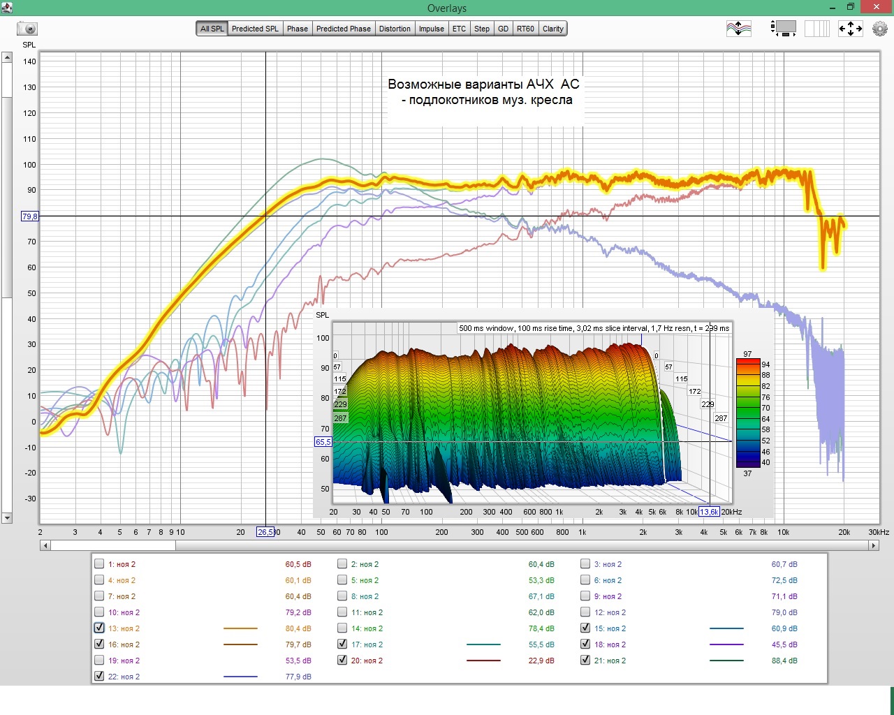

Я тоже белый шум беру из др. проги TrueRTA Но каждую АС под КП приходится настраивать эквалайзером почти всегда индивидуально. Исключение - близкое поле - 03-0,7м.
