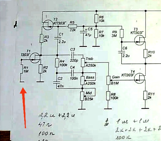

Кривой гитарный преамп на кп303
  • Автор темы Автор темы A-1
A-1
Сильно чуствительный вход,надо понизить.
Да это понятно но там есть ручка чувствительности ручка gain
Когда она на минималке уже идут искажения как это делать делать это через вход или через эту ручку я не знаю

Я выше писал в место 1мом постав 100ком на входе.

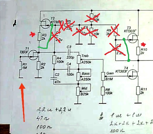

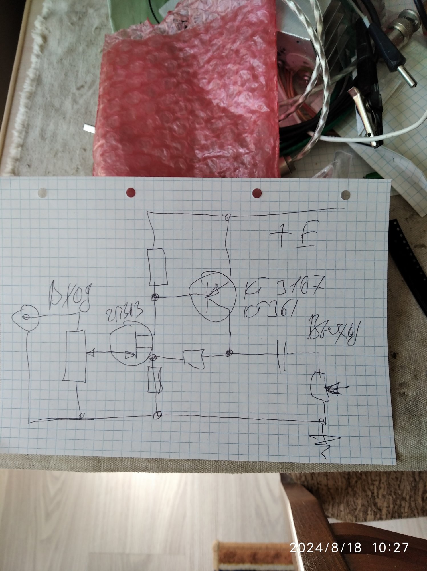

Я не против схем на полевиках. Но если есть прекрасно работающая спарка из полевика на входе и биполяра к нему, изящно , чисто, звучно, -то нахрен не упала эта увиденная бредятина из наворотов.
Спарка
    386 KB · Просмотры: 109
Схема -- норм! Такая с любой электрической балалайкой играть будет, даже с Ibanez. От Кроны запитать, сделав автовключение/выключение от входной вилки 6,3 мм.​
Схемка просит возни с подгонкой под личные закидоны полевика. Зато результат порадует.

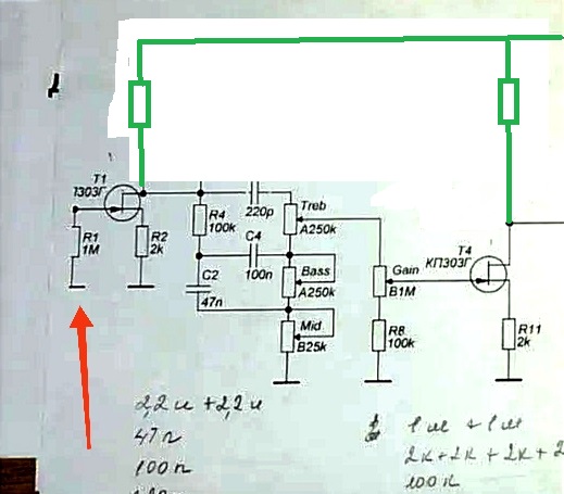

вот так сделай,R3 и R10 подобрать чтобы на стоках нижних полевиков было полпитания
можно вообще убрать ИТ и поставить резисторы (подобрать полпитания на стоке)

В схеме типа тяжелый бред подборка полевиков в пары разве что повысит настроение, но схемы не оживит. Нагрузка в виде обычного резистора упростила бы все на порядок.

Схема - идейное воплощение классических фендеровских клинов на пт. Транзисторы КП303г первого и второго каскада подбираются попарно по напряжению отсечки, транзисторы КП303А подбираются по начальному току стока. КП303Г желательно выбирать с отсечкой -2..-2.5В, верхний по схеме КП303А (T5) должен иметь начальный ток стока на 5-15% выше, чем нижний (T6). После такого подбора правильно собранная схема начинает работать сразу и наладки не требует. Первый каскад имеет усиление в районе 10-15дб. Он не должен грузить вплоть до 4в двойной на входе. Если у кого гитара дает меньше, то чувствительность первого каскада подстраивается R5- имеет смысл попробовать значения 10-100к. Второй каскад имеет усиление в районе 25-30дб (регулируется R8). C2,C6 регулируют срез по нч в каскадах. Естественно, оба каскада грузят очень мягко и музыкально. Потенциометр Gain линейный не случайно-так уровень перегруза изменяется очень-очень плавно. С аудио же потенциометром- до 80-90% чистый, потом резко уходит в перегруз. Чтобы чистый ловить не приходилось, сделан делитель из потенциометра Gain и R9.
Питание схемы должно быть не меньше 18в. Лучше 24в, т.к запас по динамике в клине очень важен. Ток потребления схемы- примерно 5ма. Повторитель на выходе- штука полезная, но можно его убрать, конечно, и сразу поставить мегомный пот через кондерчик. Актуально, если у мощника большое входное сопротивление.

Такое подозрение, что это не вы сочинили. Вы -то в курсе. что такое напряжение отсечки, начальный ток стока и как это все поймать? И чем.

Это соавтор преампа пишет как настраивается схема

Эту схему собирали все кому не лень 16лет
Чаще без подбора транзисторов все работало.
Она конечно согласуется с разными оконечниками чаще на кремниии, также отлично звучит в звуковую карту.
Любят этот звук за похожесть на ламповый Фендер твин в тч за рубежом, и любителям линейных усилителей этого не скорее всего не понять.
