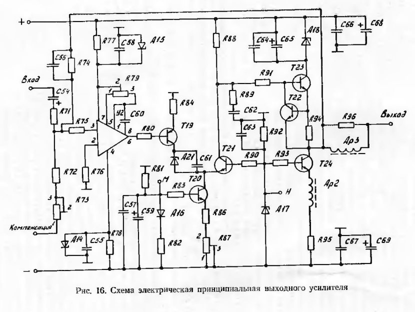

в Г3-118 выходной усилитель почти по Видерхольду
