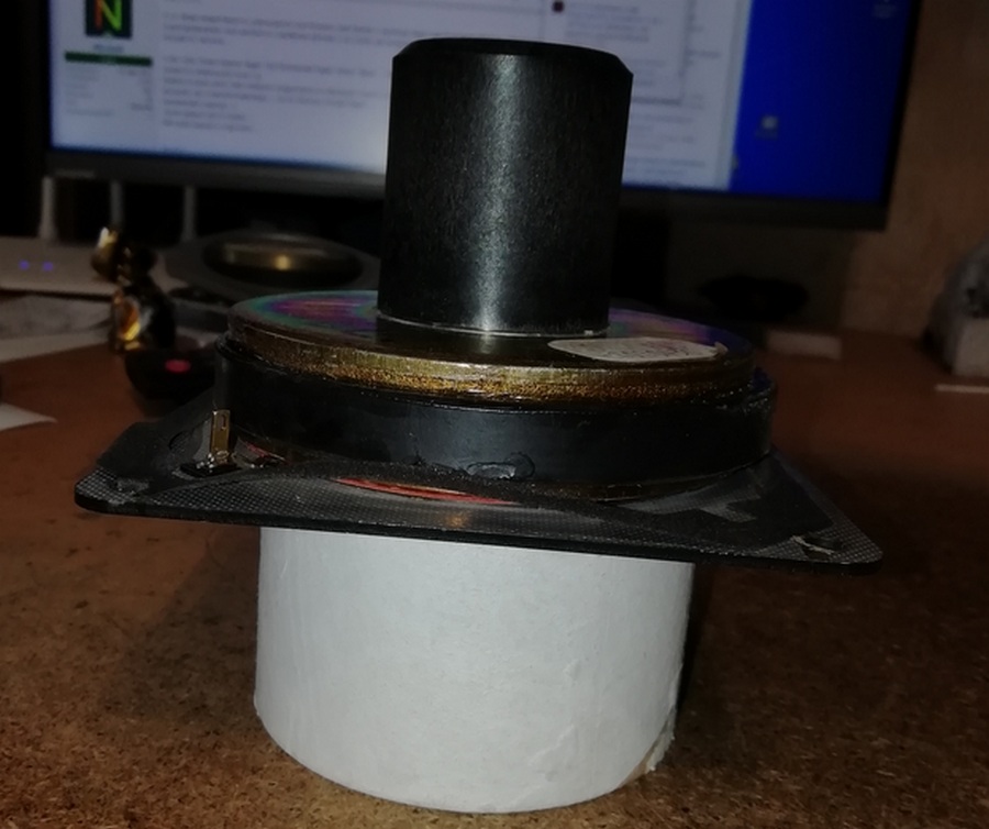

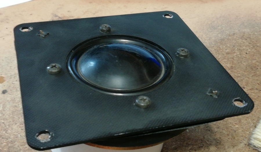

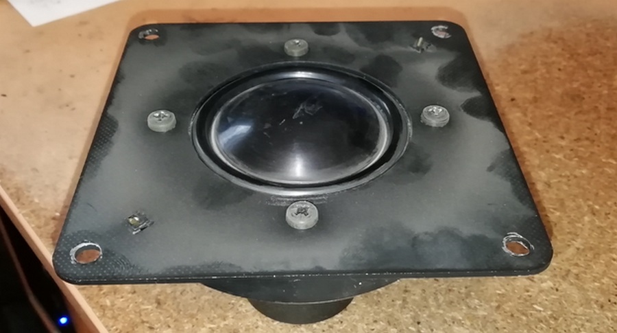

Вчера привезли купольный СЧ динамики от акустики: "HECO Presense - 543".
07.jpg 08.jpg 0-02-05-953d5328b89290e66dc6ab421529ea4da0e016f6f3f005efa2b122c7065c0e5c_full.jpg 10.jpg
При работе похрипывает.
IMG_20240502_185038.jpg IMG_20240502_185044.jpg IMG_20240502_185217.jpg IMG_20240502_185211.jpg

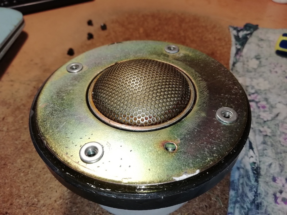

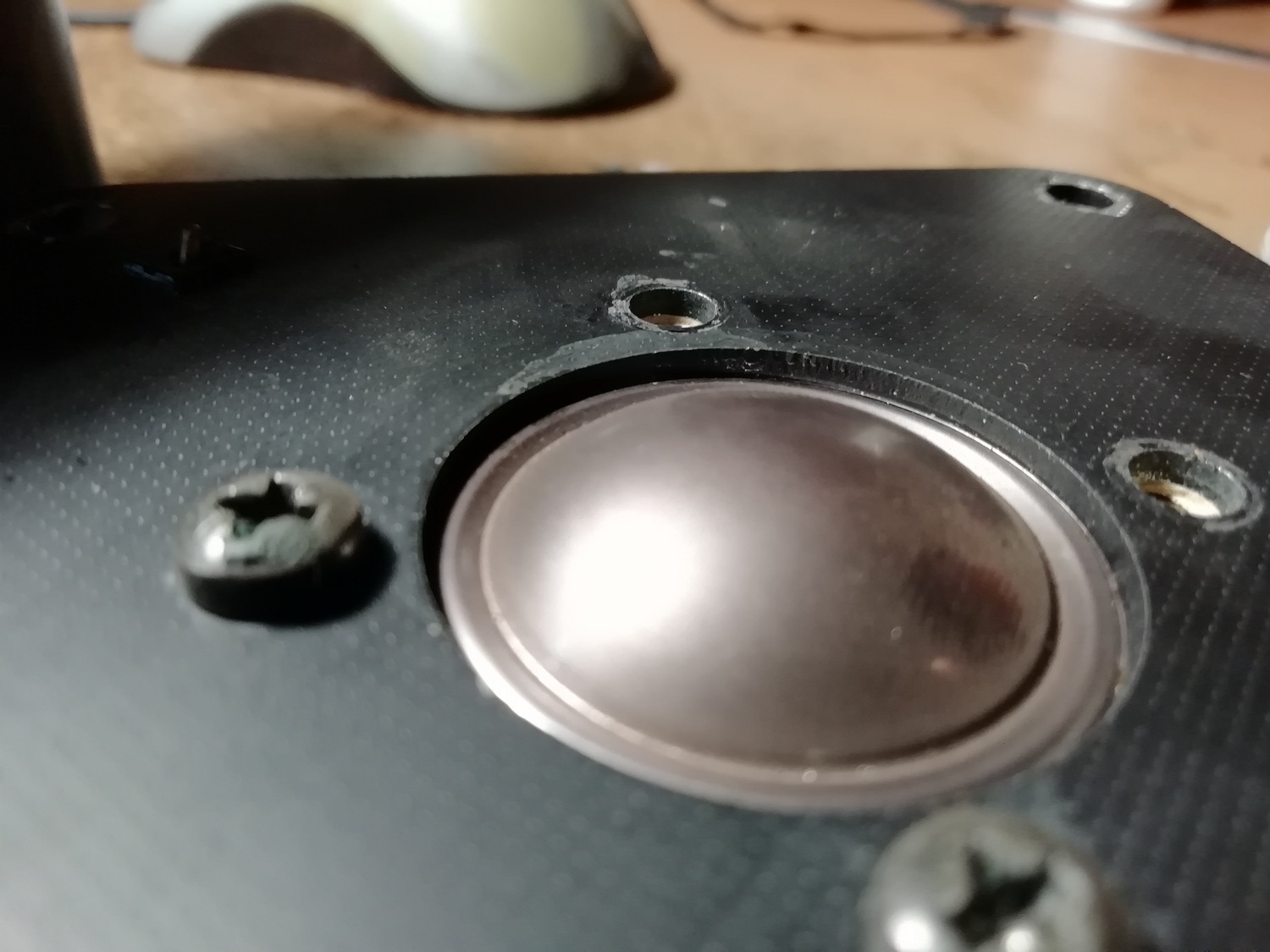

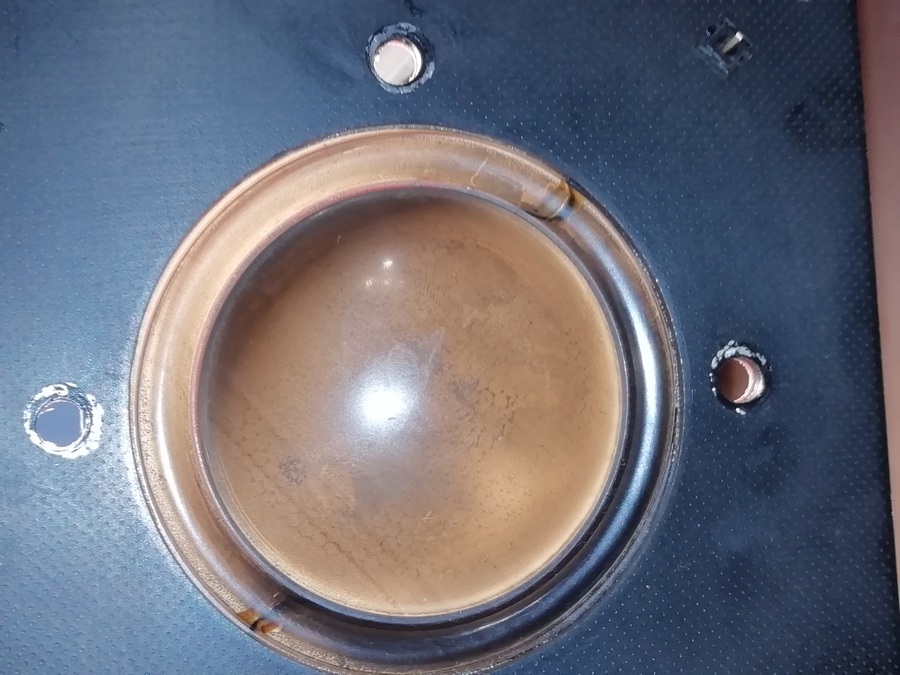

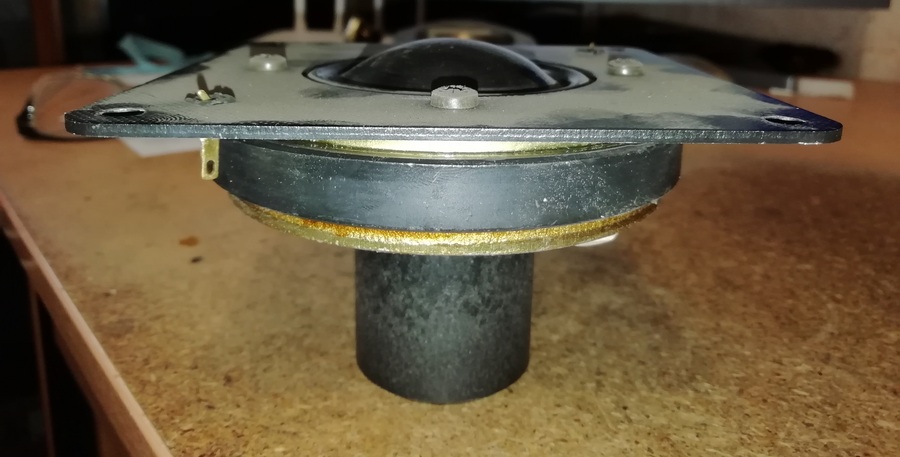

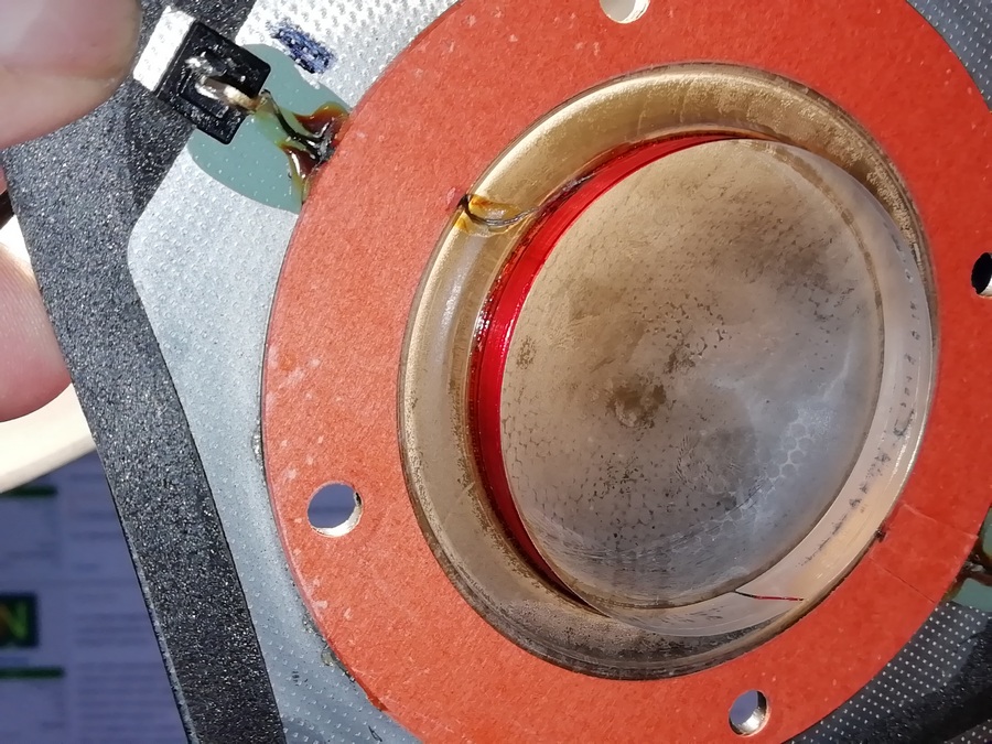

За МС со сквозным отверстием в керне, имеется полый стакан из пластика видимо заполненный звукопоглотителем. Весьма оригинальной формы.
Излучающая поверхность полусферы и подвес сделаны из одного материала. Какого-то полимера
IMG_20240502_185322.jpg IMG_20240502_185259.jpg IMG_20240502_185250.jpg IMG_20240502_185245.jpg
С достаточно легким ходом. Полутор подвеса мягонький, но не настолько, чтобы надёжно не удержать катушку в центре зазора.
Подвижка приклеена к квадратному и алюминиевому фланцу, который четырьмя массивными болтами под крестовидную отвёртку прикручен к МС (данные по ней позже). Может сегодня вечером, может завтра.

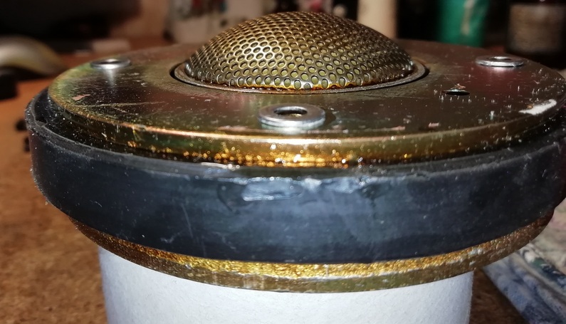

IMG_20240502_185514.jpg IMG_20240502_185520.jpg IMG_20240502_185534.jpg IMG_20240502_185549.jpg

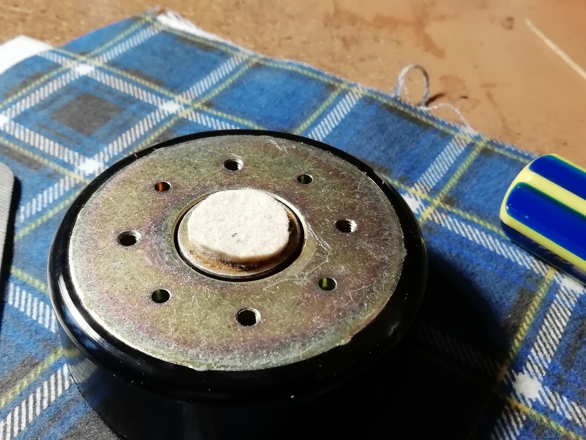

Торец керна имеет углубление заполненное поролоном и прикрытое филигранно выштампованной сеточкой-просечкой. Помимо углубления неизвестной конфигурации со сквозным отверстием, в торце керна имеется приточка (глубину не знаю, прикрыта по краю сеткой), но буртик шириной около пяти мм. Видимо сделано это не столько для размещения поролона и сетки, сколько для максимально возможного насыщения железа.
Катушка однослойная, намотана круглым алюминием в лаке.

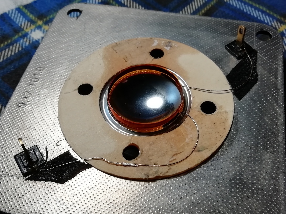

Концы катушки припаяны к мягкому, многожильному, облуженному, не свитому медному проводу.

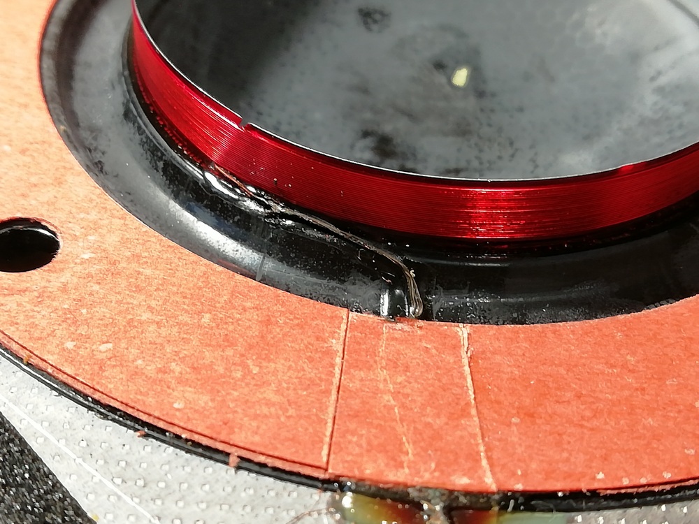

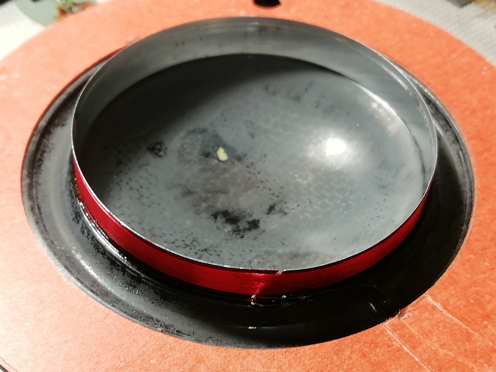

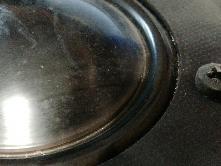

Пайка расположена на алюминиевом, разрезном каркасе. Именно на одной из паек шуба из окислов. Там и непостоянный контакт.
Про алюминий и однослойную обмотку я к медным каркасам во всех дырах и обмоткам в четыре слоя.

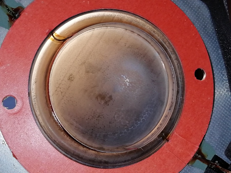

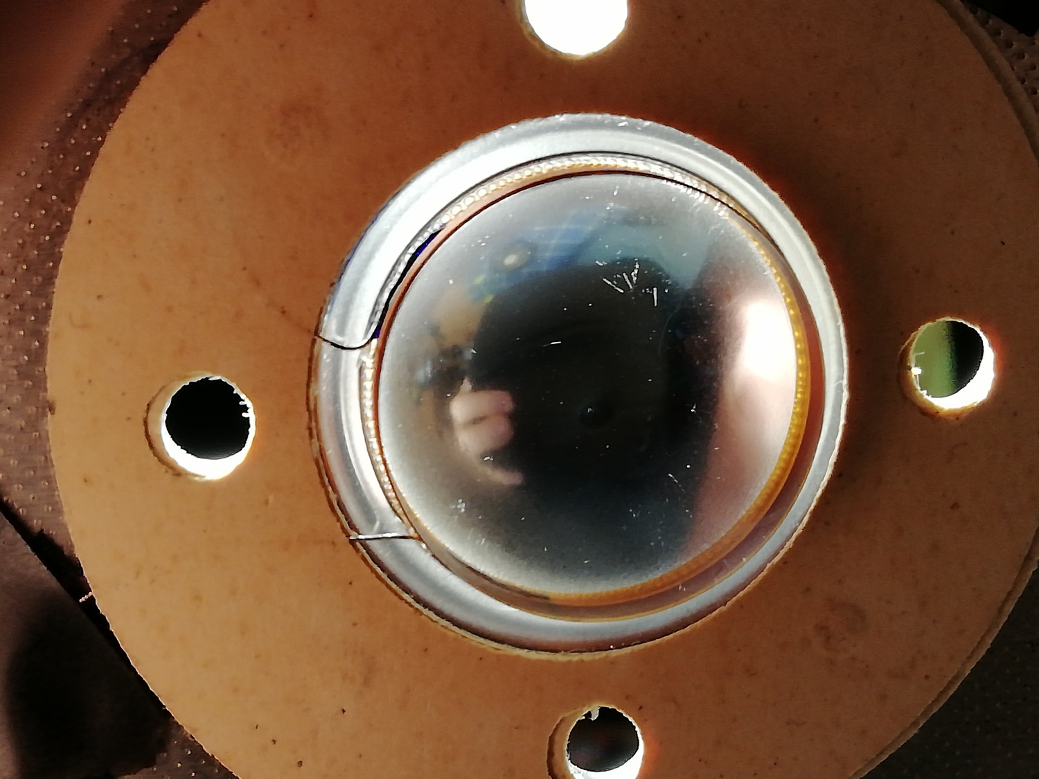

Подвижка на просвет со стороны каркаса

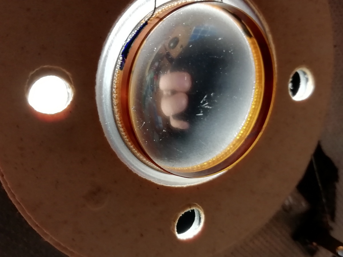

Со стороны излучающей поверхности
Под небольшим углом со стороны катушки
Место нарушения пайки нашёл. Алюминий / припой / медный провод / нарушение герметичности клеевого слоя / атмосферное воздействие - как минимум гальваническая пара.

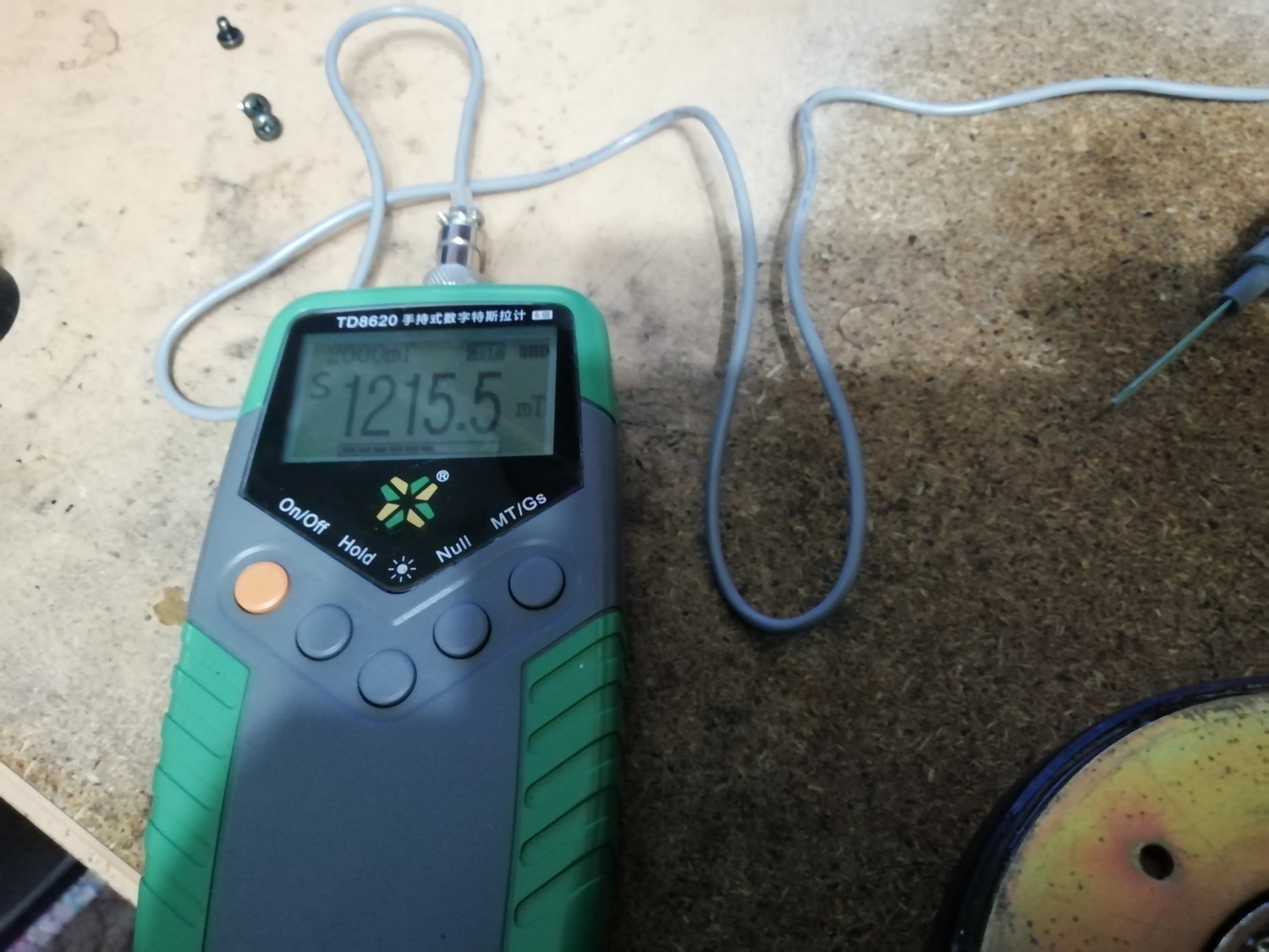

Индукция в четырёх симметричных точках зазора: 1264.3 / 1253.1 / 1252.0 / 1264.0 mT.

Нарушенная пайка восстановлена. Re катушки 5,9...6,0 ома при R замкнутых щупов в "0" ома.
Места паек пришлось размачивать спиртом, отодвигать их от каркаса и подкладывать под них узкие полоски белой бумажки. Очень контрастно смотрится и удобно работать. Дополнительная теплоизоляция от полимерной подвижки. Судьбу испытывать не хотелось. После восстановления целостности, бумажные полоски были удалены.
Восстановленная пайка и целая, зафиксированы на своих местах капелющечками БФ-2. Ближе к вечеру накину тонким слоем Момент-1 и всё. Навсегда.

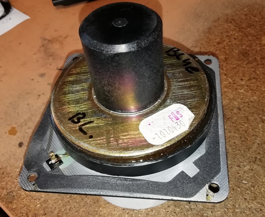

Маркировки у него нет кроме 1.01.0430 ?
6,625
8,896
294
Нету вообще ничего кроме этой бумажки.

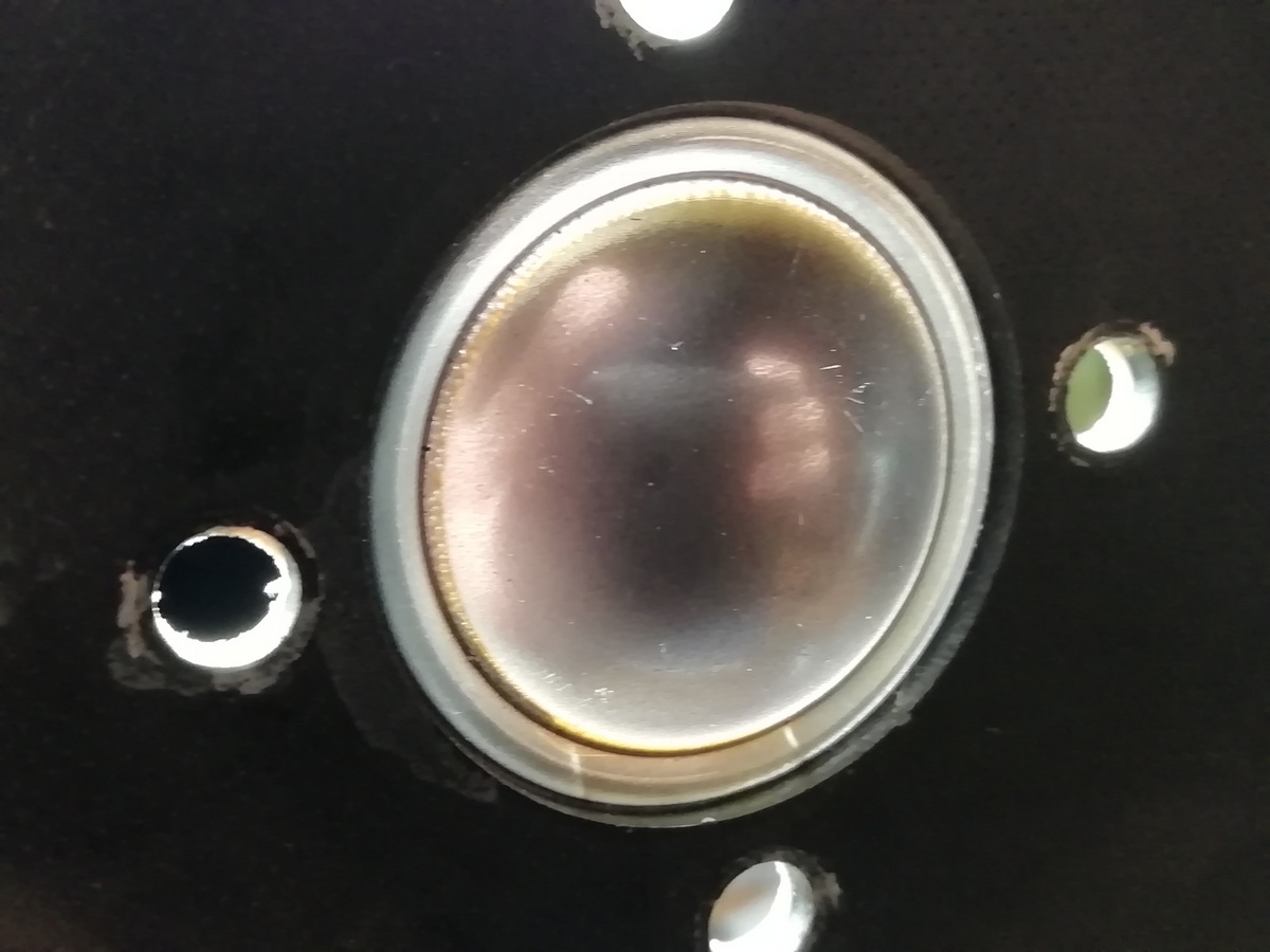

ВЧ, как видно на снимке, имеет совсем не ту подвижную систему.
Т.е. на первый взгляд это прям титан! Надавливание кончиком зубочистки в область стыка купол/подвес/каркас катушки, показывает достаточную эластичность, что наталкивает.... Что и подтвердилось после разборки. Это металлизированный лавсан или какой другой полимер. Смотрим на просвет с внутренней
и с наружной
сторон. В оригинале, видимо, наверное, может быть, пищалка должна иметь подвижку той же структуры, что и СЧ головка. Фото оригиналов (из сети) подтверждает это
Но не суть. Думаю, что гибкости у подвижек хоть как-то да совпадают. И у оригинальной, и у данной, поставленной на замену.

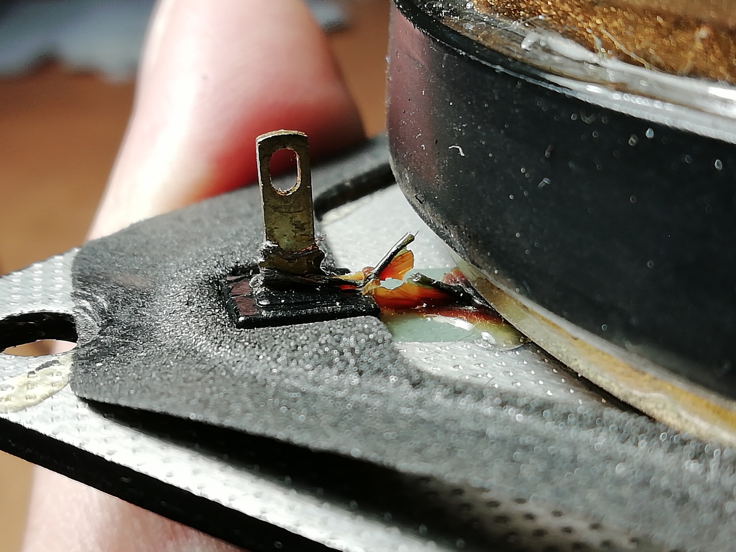

Прямо с ходу, было проверено Re, которое оказалось плавающим. От 0,5 до 1,2 ома. После разборки выяснилось, что верхняя часть катушки чуток расхлябалась и конечно же лаковый слой алюминиевого провода в меди перетёрся и создал "КЗ". И просто отлично, что хозяин моментально среагировал на исчезновение ВЧ.
Неисправность была устранена укладкой провода на место и пропиткой дефектного места раствором БФ-2 в спирте. Место "КЗ" оказалось на некотором расстоянии друг от друга. Катушка к радости моей и видимо к будущей хозяина осталась родной.
Пайка, удлиняющая поводок данной ВЧ
был уложен чуть по другому и чуть смещён. Второе бумажное кольцо было зафиксировано парой кпелек Момент-1 в области выхода поводков на клеммник.

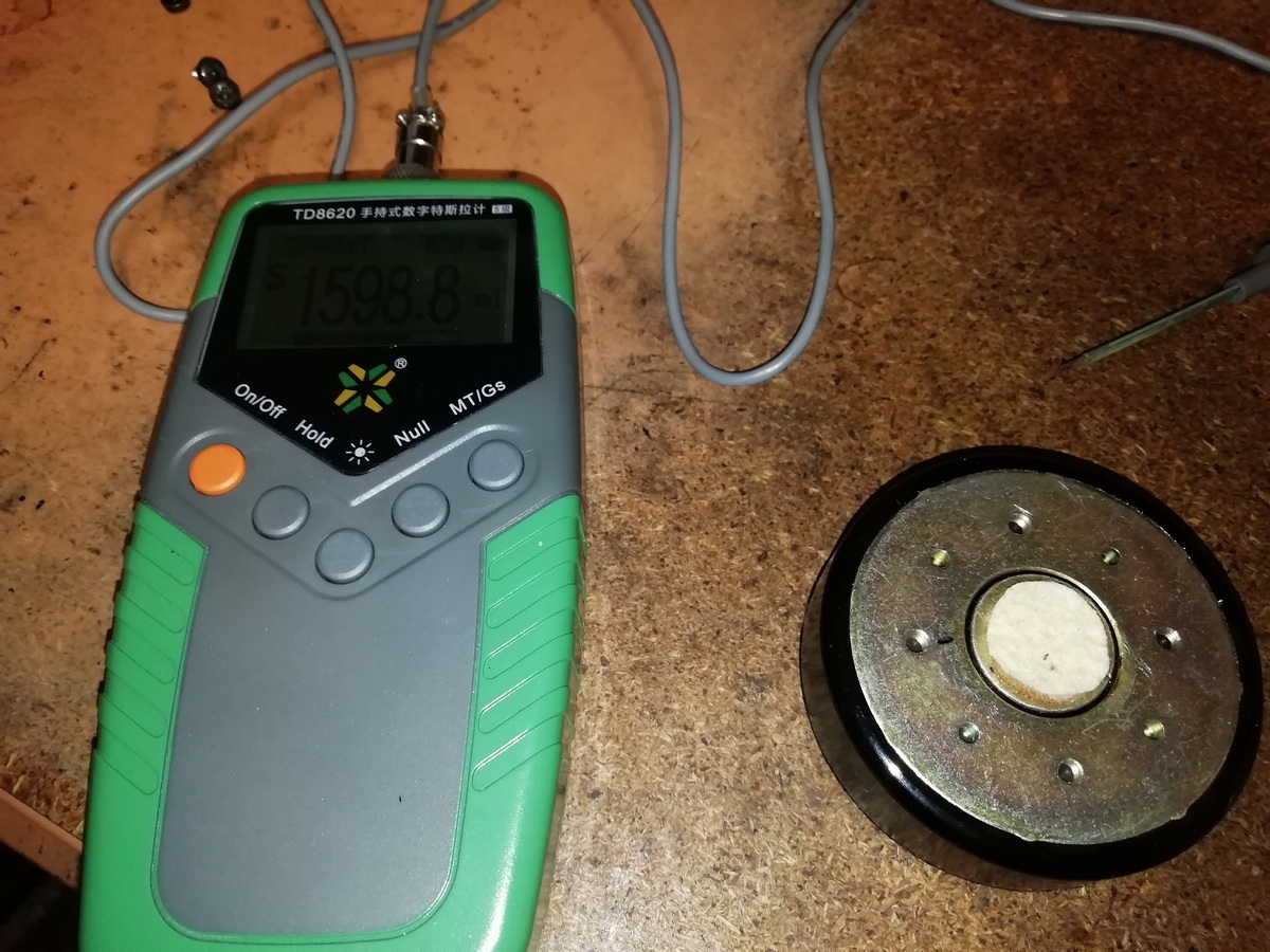

Пока МС была открыта

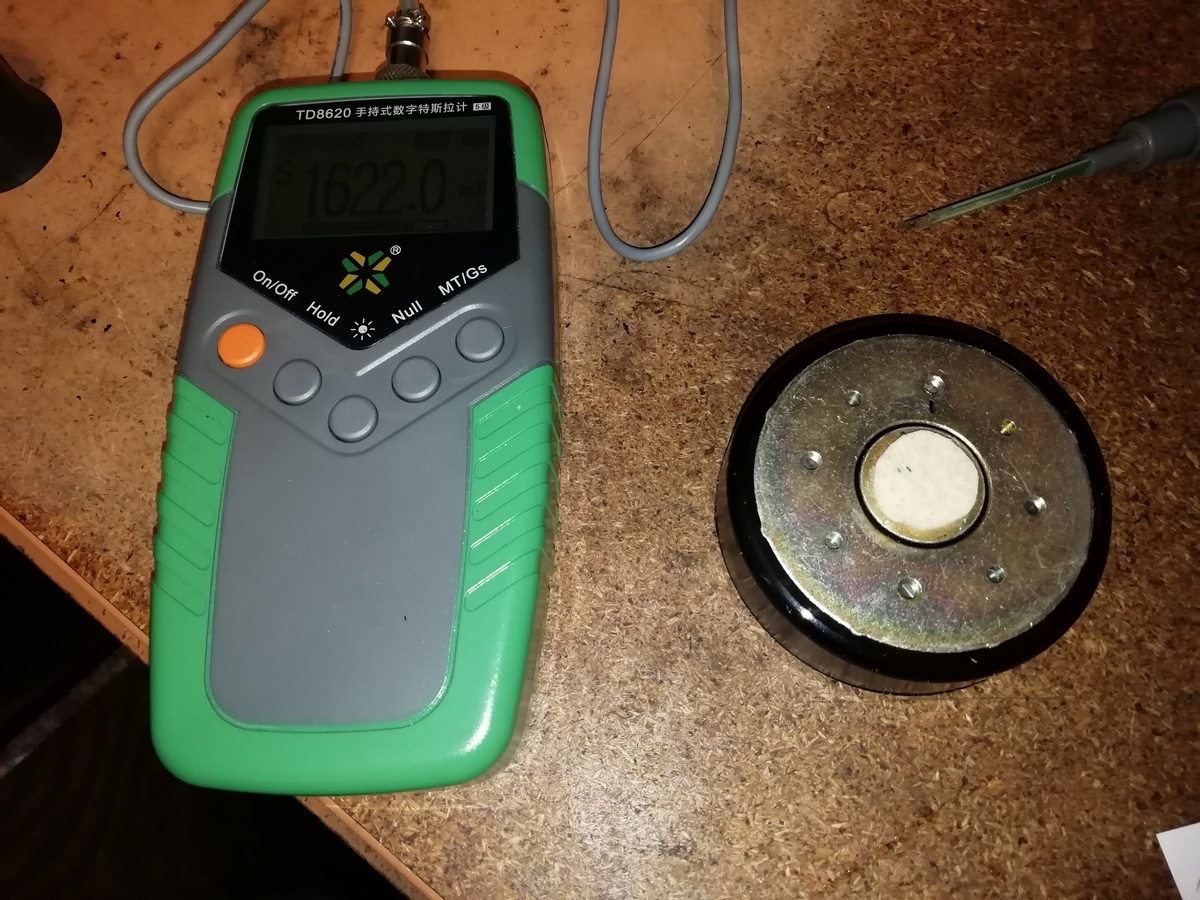

В четырёх точках сделал замеры индукции зазора. Без "Hold" с максимальными показаниями по точкам и с "Hold"
1611,0 / 1622,0
1581,4 / 1598,8
1497,6 / 1505,6
1530,5 / 1542,7 в mT.
Для примера пара фото.

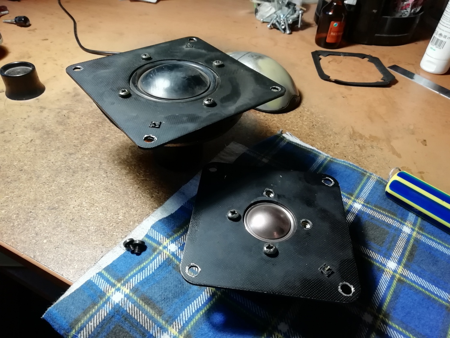

Пищалка собрана.
Плавно перетекаем в область СЧ.

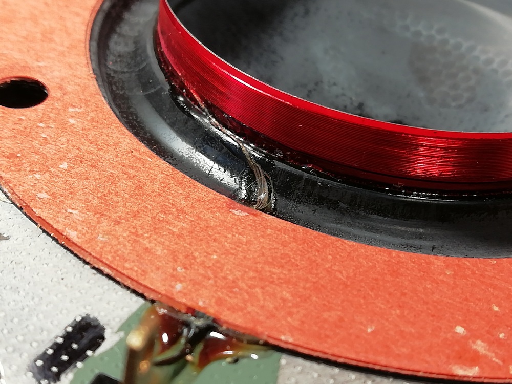

Первый, восстановленный ещё в мае имел дефект

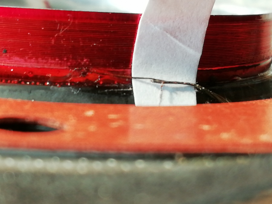

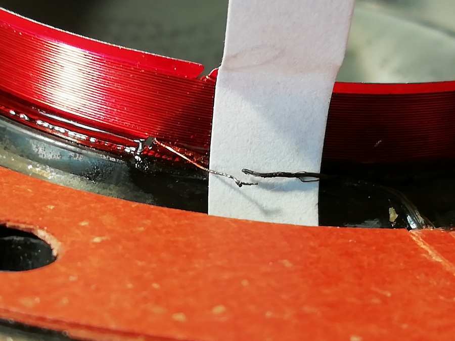

У второго СЧ, который объявили как первый ( я его якобы уже ремонтировал) дефект "слегка другой". И этого динамика я не касался до сего момента.
Визуально - простой разрыв

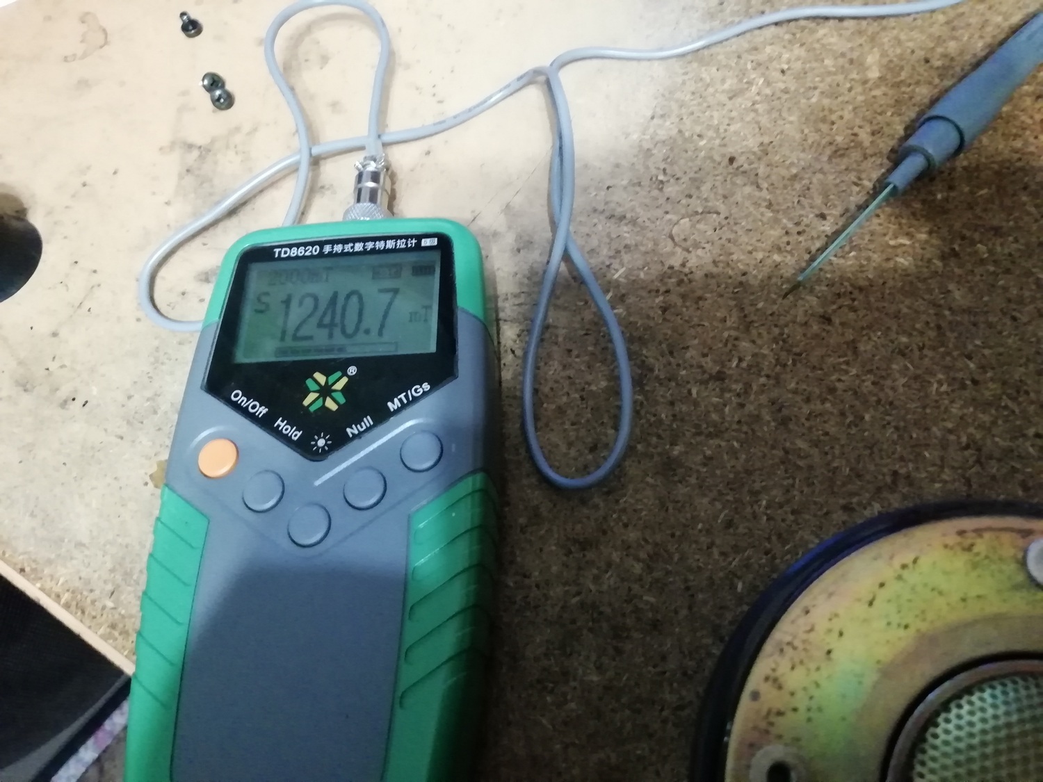

После разборки динамика выяснилось, что пайка в соединениях алюминиевого провода катушки и гибких поводков была в идеале, но....
Один из гибких поводков (как раз тот, что порван), просто не способен проводить сигнал к катушке. Где-то до середины ширины бумажного кольца он фактически сгнил. Вся эта сгнившая пидерсия была заменена. Контакт с внешним миром у катушки восстановлен и думаю, что данный СЧ заиграет новыми, музыкальными красками.

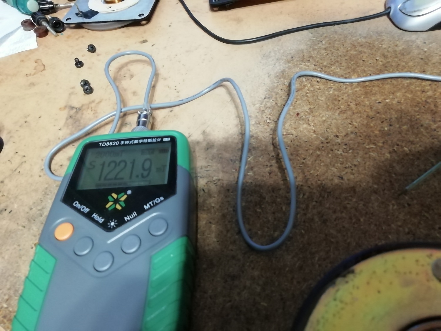

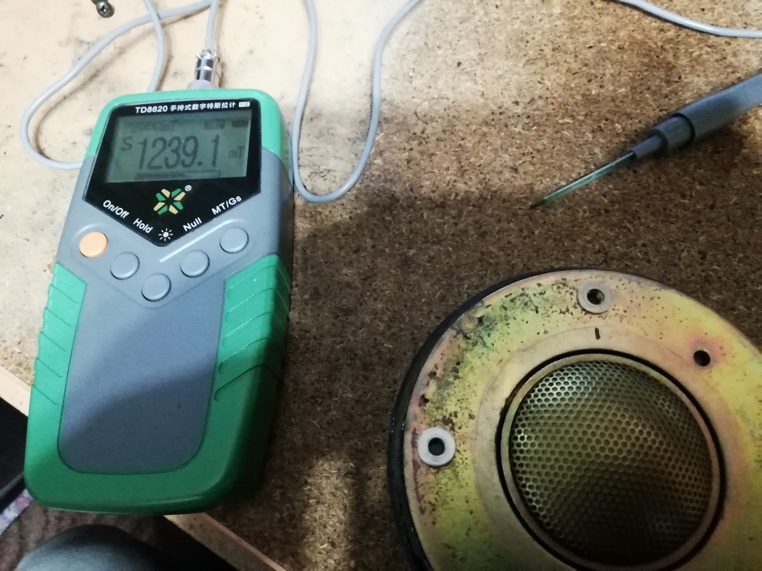

По аналогии с ВЧ, был сделан замер индукция зазора и у данного СЧ. У первого почему-то не сподобился. Но будем считать, что индукции где-то рядом у обоих СЧ динамиков данной акустики.
И всё так же, в четырёх точках индукция зазора. Без "Hold" с максимальными показаниями по точкам и с "Hold"
1231,5 / 1239,1
1215,7 / 1215,5
1217,8 / 1221,9
1228,1 / 1240,7 mT
IMG_20240908_195230.jpg IMG_20240908_195404.jpg IMG_20240908_195455.jpg IMG_20240908_195601.jpg

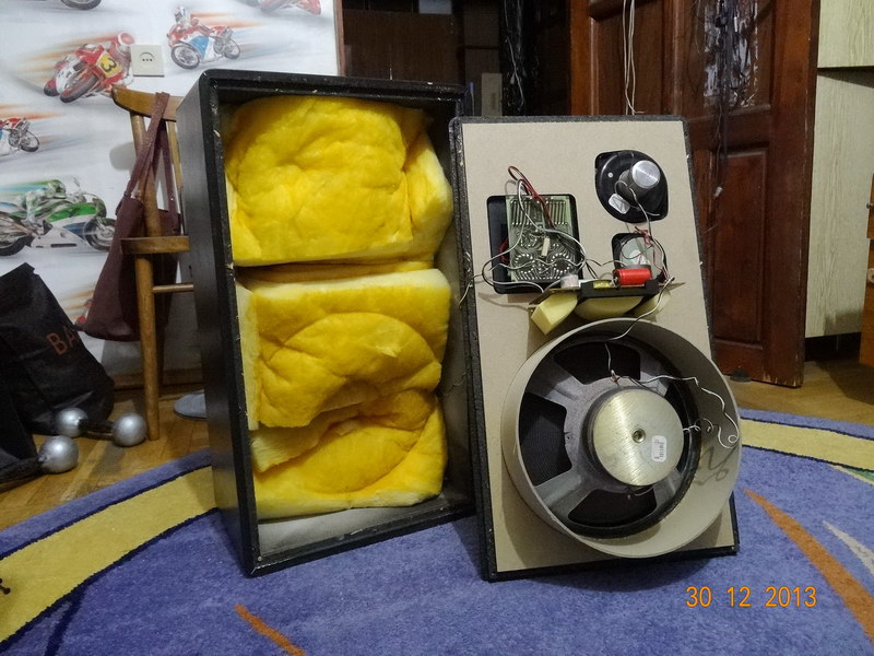

Видок у неё, как из магазина "Сделай сам" еще и со скидкой, так как половины деталей нет в наличии, и собирали из того что за домом валялось
Ничего не понял...
Какой видок? Скидка какая? Почему нет половины деталей? В какой АС? Которую я хочу купить или вообще?
Кто за дом и чего вывалил?

Внешний вид, как будто колонку собирали из деталей купленных в магазине "сделай сам", где часть деталей была утеряна, и заменили их тем что было под рукой.

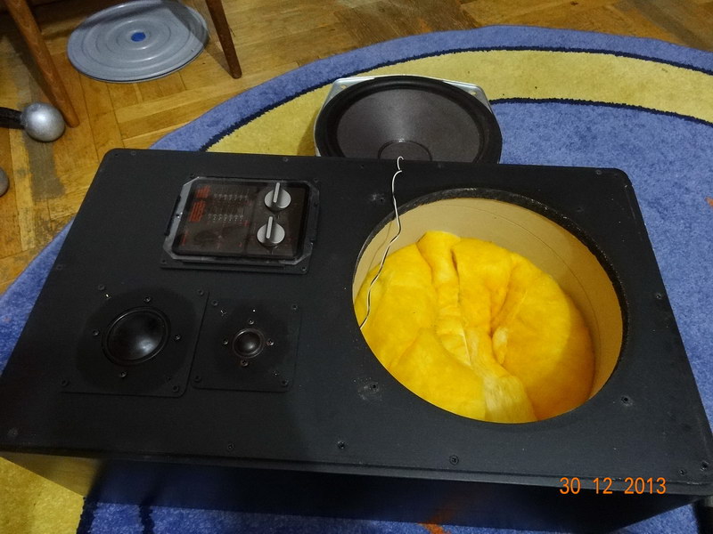

1978 год выпуска. Стиль такой был. 443 Хеко точно такая же. Только НЧ меньше. Серия. У меня ощущения схожего с Вашим не возникало ни разу.

Игорь, ниша-углубление под сч/вч реальная лажа (особенно под вч). Хотя бы фаску снять, или накладочку с подобием трактрисообразных широкого раскрыва "типа рупорков". И бортики на мордке нарежут АЧХу, ну то такое...

Андрей! Hennel & Co этого делать не стали... Верней так задумали, а уж куда мне с моим кирзовым рылом в их хромовый ряд?
Нет уж. Увольте.
Эээээ... То оно манагерами задумано для буратин-обывателей, и делали для форсу, а не для Мешина;)
Такие "ступеньки" реально портят благость, особенно вне оси.
Но дело твоё smile_10
