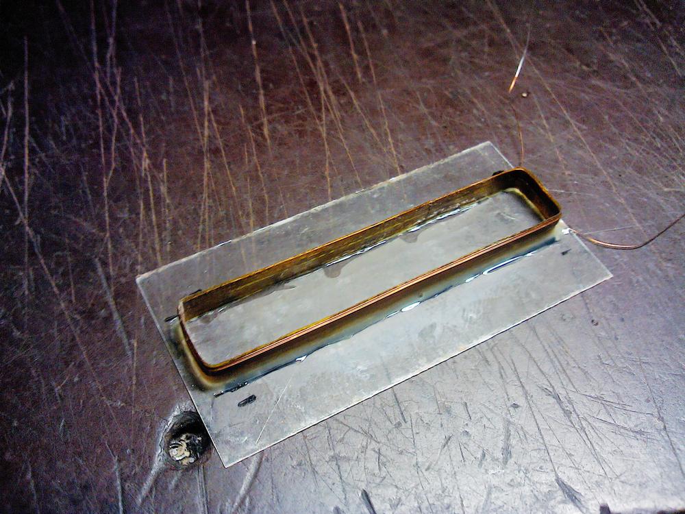

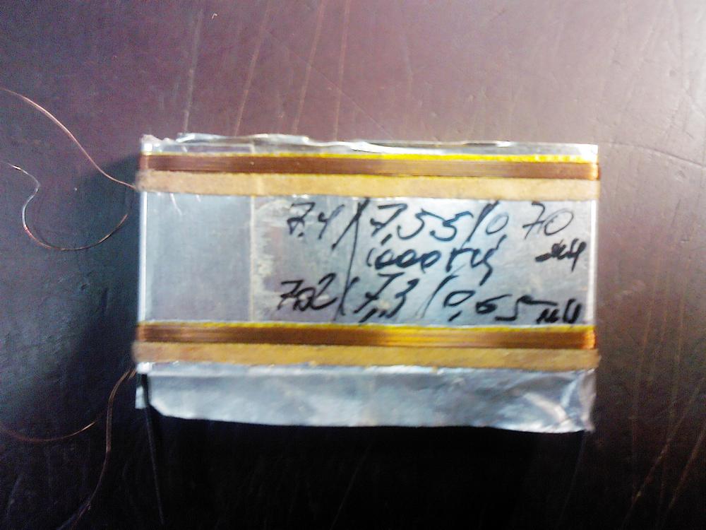

Алюминиевая лента ввиде диффузора (и в качестве подвеса тоже). Прямоугольная катушка. Почему не круглый? Потому, что квадратные/прямоугольные/ динамики легче масштабировать.

Как с чувствительностью?

В 90-х по ТВ проскакивала инфа по нашим колонкостроителям на выставке (во Франции?) произвели фурор. Акустика около 2м высотой на 0.5м. открытая. Показали достаточно подробно. По памяти 4-5 вертикальных полос, магниты (алнико?) цилиндрические 8-10 см длиной с шагом 6-8 см между полюсными шинами позади ленты. Хорошо запомнил, т.к. был доступ к подобным магнитам (и к намагничивалке на фабрике). Но когда прикинул вес конструкции и необходимость намагничивания конструкции в собраном виде...
Там же указывали на небольшую громкость и очень высокое качество. Больше по ним упоминаний не встречал (два мужика там было).

Тут неплохо бы посчитать грамотно МС. Тогда может что и выйдет... ФЕММ скачал, буду изучать. ИБО ленто-средник хочется соорудить, да...

Там, мне показалось, для формирования зазоров МС применялись Г и Т образные профили магнитопроводов.
На 1.5 кГц -просто афигительно! В остальном диапазоне-как у дешманского автосаба.

Видел только овальные
Ога, сделаю, поржете надо мной) Прямоугольная она,- ничего особенного в ней нет.

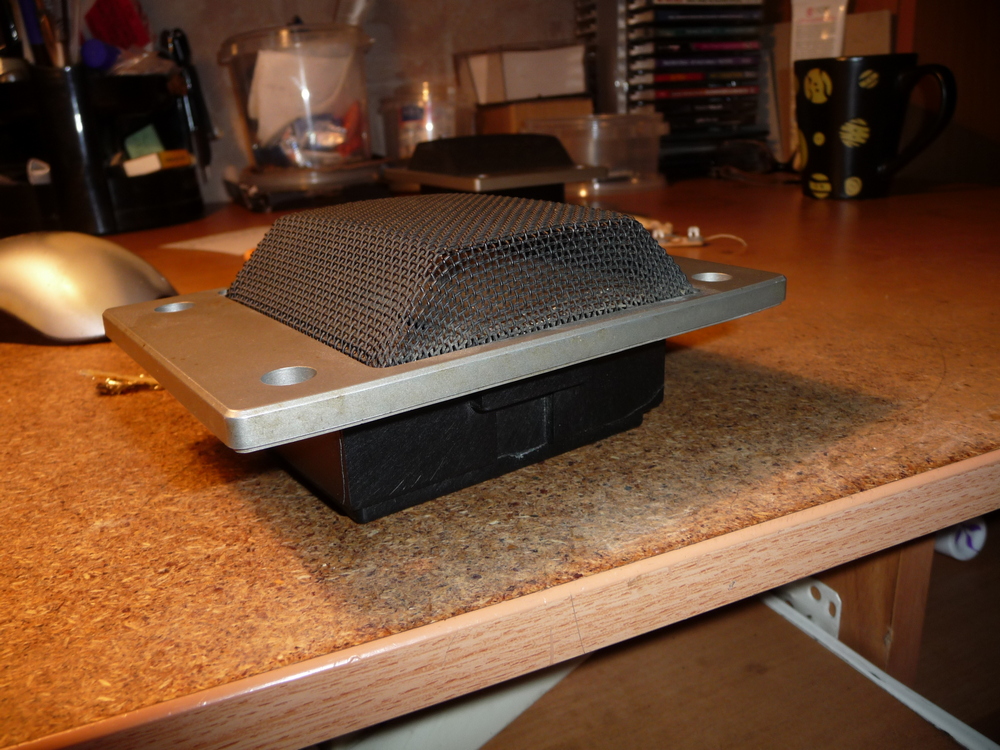

И сразу нешутошный вопрос к производителю:
А как там электроны поживают на высоких скоростях высоких частот? На крутых поворотах?
А фото катушки будет?
Так оно и есть на самом деле. Делал пищалку электродинамическую из изодинамической для Sony SS-757.
Посмотреть вложение 30278 Посмотреть вложение 30280 Посмотреть вложение 30279
Так вот почему квадратные катушки то не делают! Чтобы не было обмана покупателя,- электроны на углах будут улетать к производителю,- этого не может допустить честный изготовитель динамиков!
ПС. катушка точ такая же, только у Игоря она более аккуратная))

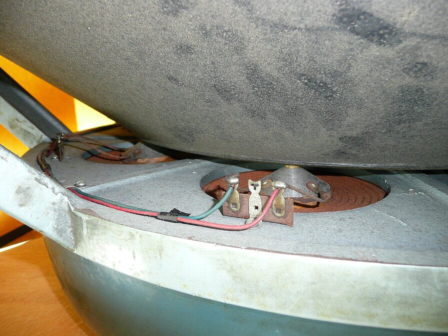

А как вам такой,
круглый динамик с множественным приводом по окружности "горла" диффузора. Честно скажу, что не знаю сколько катушек работают на диффузор.

Интересно на ШП попробовать с одной катушкой. У Акустика с АП (наверное) видел фото его диффузоров с острым концом (началом).

А как вам такой,
Это как колонки на шипах, которые улучшают звук в сто раз?
Это фото выкладывал М.Ураков. Вроде бы. Знаю одно, что данное фото динамика, каким-то образом связано с ним.
