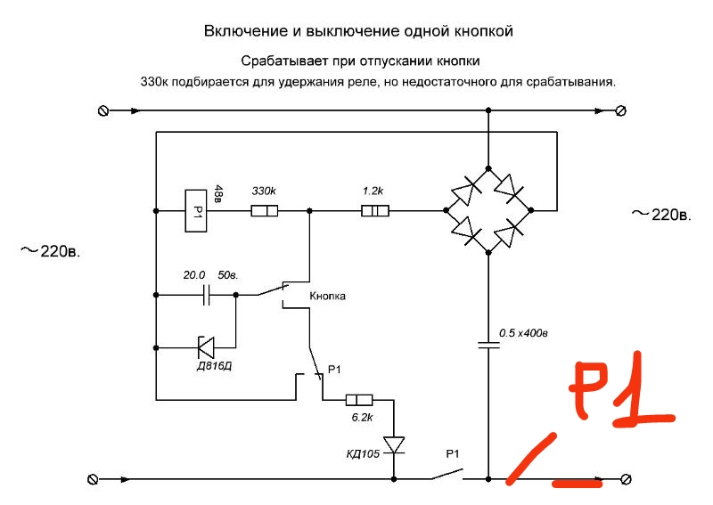

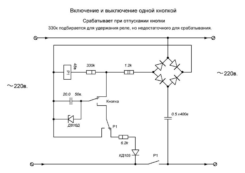

Есть / была такая схемка на реле.
По-моему со старого ж. "Радио". В 90- х применял не единожды.

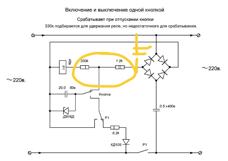

То что на схеме выуженой из сети с огрехами ;
1. резистор на 330 к не правильного номинала, в оригинале гораздо меньше ;
2. контакт Р1 расположен не там где положено .
Поможет кто с номером журнала или другого источника с правильным расположением элементов!?
Спасибо.
По Р1 всё же так надо.

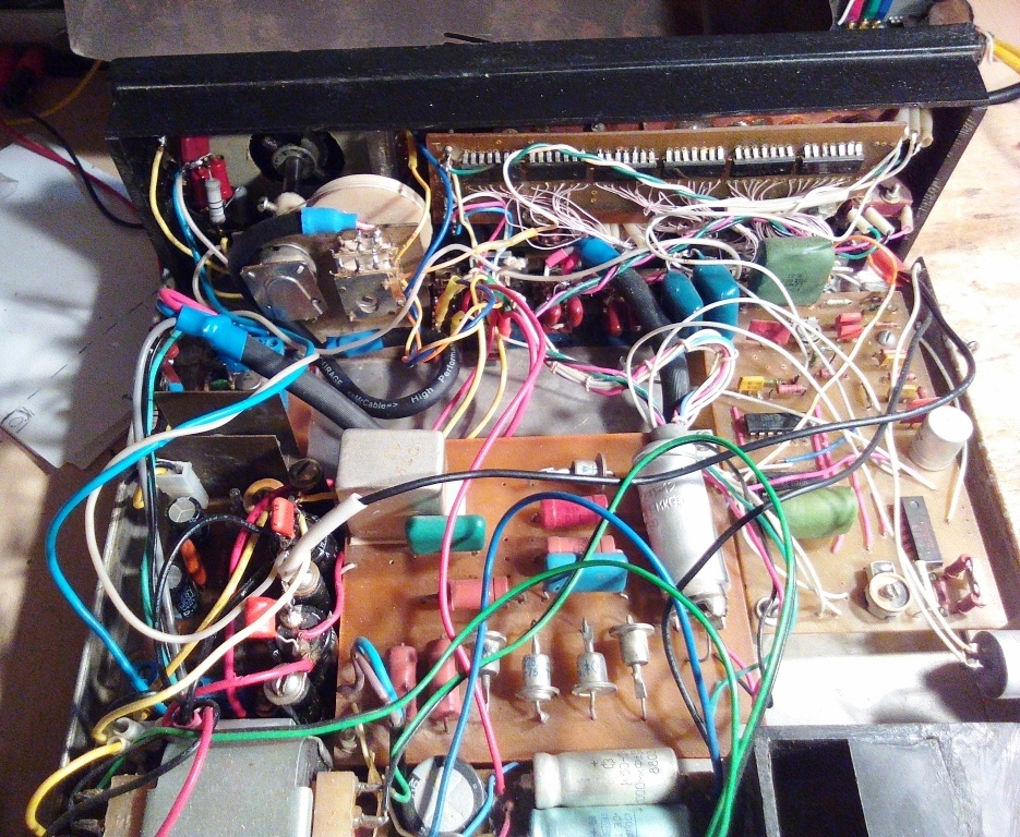

Похожая схема, только на поляризованном реле РПС20 в Радио 1986 №8 с19, я её ещё в 90-х годах делал, работала без проблем в магнитофоне Маяк-233-стерео
Также можете посмотреть схемы в Радио 1987 №12 с25 и Радио 1989 №4 с74
А как вы думаете,почему в авиации и космонавтике всё на тумблерах,причём добрая половина их ещё и со встроенной защитой? Я просто не понимаю смысла во всяческих извращениях, которые необоснованно усложняют конструкцию и уменьшают её надёжность. Ухо конечно можно ногой почесать,но рукой удобнее и лучше.
В 90-х когда я делал квазисенсорное включение Маяк-233-стерео, а затем и управление ЛПМ кнопочками было прикольно "как в японских", сейчас с возрастом могу сказать тогда это были "понты", хотя бумканье П2К в этом магнитофоне в гулком корпусе, да и электромагнитов, это нечто... Так что частично это оправданно.
Верно. Одна кнопочка не убирала грохота и щелканья этой тарахтелки .Приятель тоже сделал такое включение себе на усилитель.

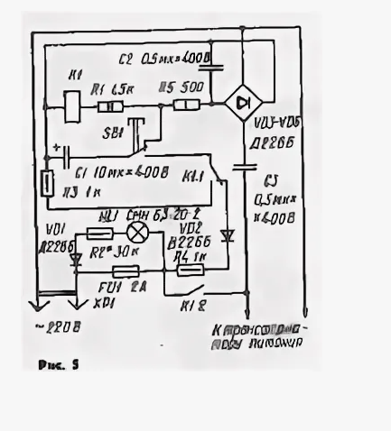

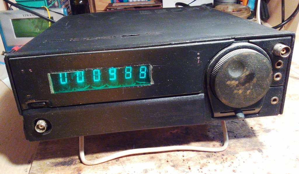

Ностальжи...я такой в самодельный частотомер-генератор в студенчестве ставил..до сих пор работает:
Радио №9 1984г., стр.42 https://archive.radio.ru/web/1984/09/046/

Схема найдена! Это то , что требовалось.
Отдельное БЛАГОДАРЮ участнику, который " постучал " в личку и помог советом и делом !!!
    73.1 KB · Просмотры: 51

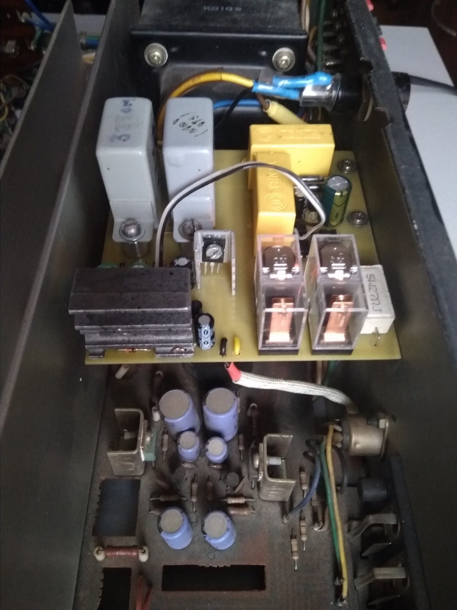

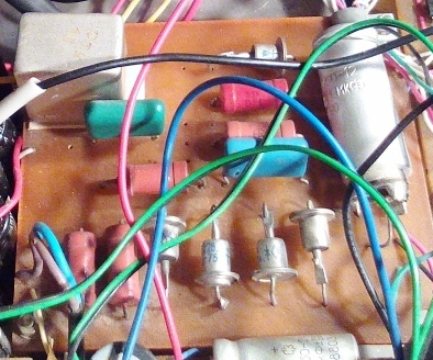

Реальный авторский автомат управления питанием. 220в, одной кнопкой, по всего двум проводам. Нет дежурного блока питания, это отчаянная редкость в таких конструкциях.
Подобного не найдете. Специально пересмотрел уже созданные и поставил задачу сделать оригинальный.
Автомат управления питанием + защита УНЧ
Схемы и платы в сообщении 13.
На днях предложу новый вариант, где вместо реле будут ПТ. Меньше габариты, меньше потребление, дешевле, самый современный из существующих будет.
Все исследования характеристик ПТ проведены, это полностью рабочий вариант будет.
