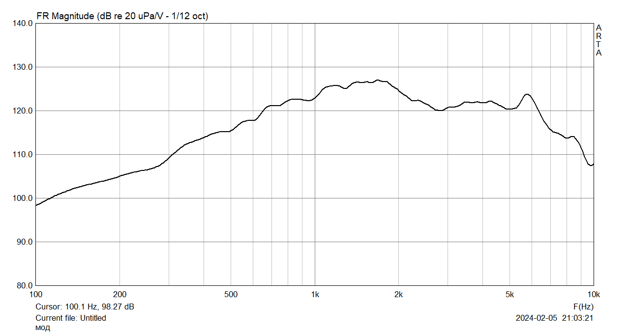

№3. 20ГДС-3 на новом ППУ подвесе, с минимальным куполком 26 мм, 10 мм диффузора вокруг ЗК пропитано жидким суперклеем, с ПАС из ковролина в окнах.
сч мода.png - электрическая добротность подвела, зато ПАС всё исправила. Сопоставление:
сч мода микро.png - корреляция меньше заметна, но и кривости АЧХ - тоже поменьше. Весь график слегка волнистый, это - плата за твёрдый материал ПАС, имеющий относительно большое отражение на СЧ. Волнами и график АЧХ от 400 до 1200 Гц, хотя отражений нет: это действительно волнистая АЧХ, при поршневом-то режиме работы диффузора. Думаю, волнистость можно убрать размещением ЗМП между диффузором и ПАС, а саму ПАС стОит сделать мягче, ибо запас по механической добротности огромный. Плюс мощной ПАС в окнах в том, что влияние бокса сзади сильно ослаблено, да и сейчас, фриэйр, динамик с ПАС имеет более плавный спад на мидбасе, словно у него есть какое-то оформление.
По 16-омному видно, что и без ПАС есть несколько волн - вероятно, отражения от МС и от тумбочки с подушкой (тумбочка - дальше). Отражения от МС можно пробовать уменьшить по варианту Изменение параметров динамика близким расположением ЗПМ, как и в случае отражений от плотной ПАС в окнах.

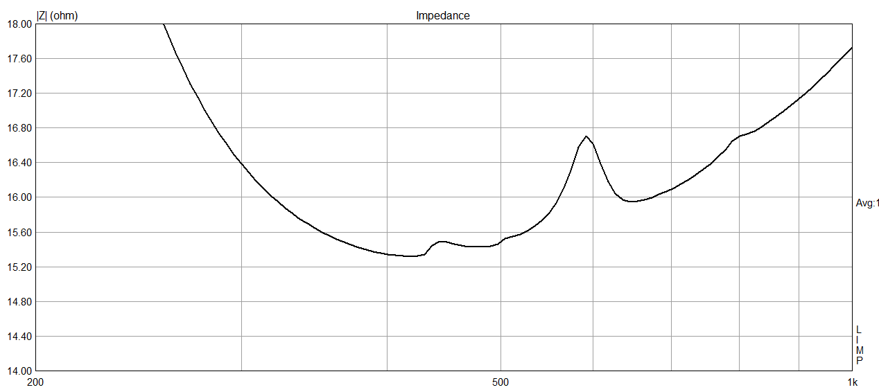

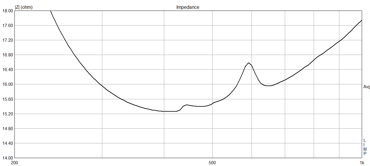

Поигрался с 16-омным 20ГДС-1. Намаз прорезиненной ткани со стороны резины дал уменьшение вихляния на частоте 600 Гц всего на треть:

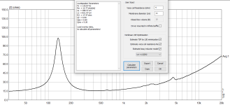

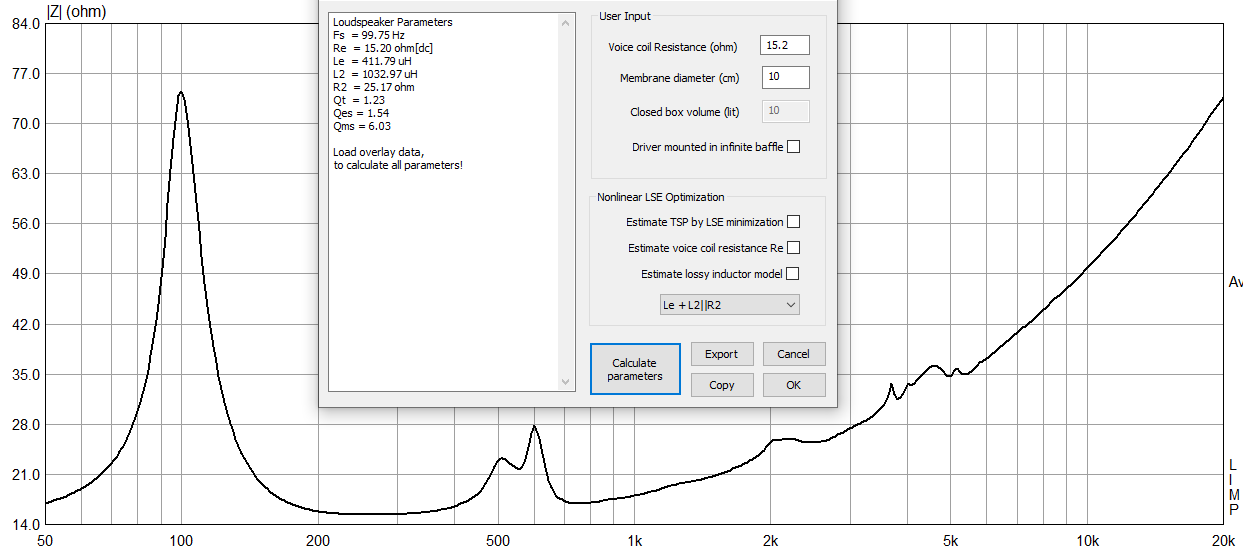

Интересное произошло, когда я плотно закрыл динамик сверху его же отключенным собратом, по уплотняющему кольцу. Электрическая добротность ожидаемо удвоилась, а вот импеданс...
Гофры не соприкасались. Можно ли считать такой метод усилителем-проявителем родовых болячек?
Механічні болячки можуть підсилитись/проявитись. Якщо вони характерні, і співпадають.
І це навряд чи продовжиться до високих частот. Та в нашому випадку досить смуги до шести кілогерц.

А если подумать?, а после раздумий посчитать объём между гд и щель между гофрами, как порт, а потом засунуть в симулятор - то получится фи точно с таким же импедансом. 😉
Гофры не соприкасались, а уплотняющие выступающие резиновые кольца были плотно прижаты, щели наружу не было. Был вариант пуш-пулл.
В случае неподключенного гд имеем пи . 😉.
Уж очень похож график импеданса на фи. Наложите фазу на график.
При малом объеме камере между диффузорами подвижки составляют одно целое. Ну, не пуш-пулл в электрическом понятии, но в механическом именно оно: запитанный то тянет, то толкает отключенный )))
Нет, не похож. Процессы на 100 и 500-600 Гц не связаны между собой.
Гибкость/упругость воздуха в камере и масса свободного диффузора присутствуют - чистый пи, т.е. разновидность резонатора Гельмгольца.
Ход Zчх "плоское днище впадины" и изменение " правого склона" основного резонанса говорят об обратном.
Наложите фазу на Zчх и все встанет на свое место - либо я прав, либо вы. 😉

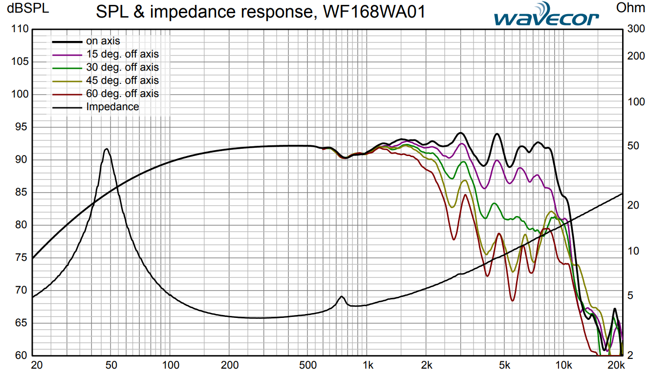

Динамик Wavecor wf168wa01 https://www.wavecor.com/html/wf168wa01_02.html , горбик на графике импеданса указывает на окончание поршневой зоны работы динамика.
Интересный момент. В паспорте указан ток при измерении резонансной частоты, и он всего... 2 мА. Однако.
Тот второй горб это резонанс пылеулавливающего колпака, будь он не ладен!
Нет, слишком низко для колпака. Это - резонанс подвеса, отражение от него, или осесимметричный резонанс диффузора, ибо ЗК чётко приняла обратную волну. Колпачёк на частоте 750 Гц представляет одно целое с диффузором.
