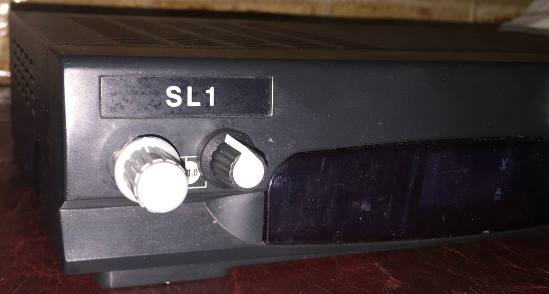

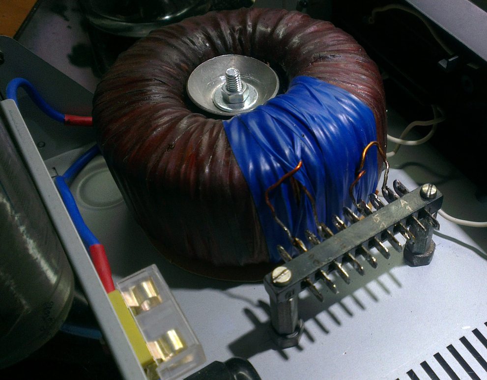

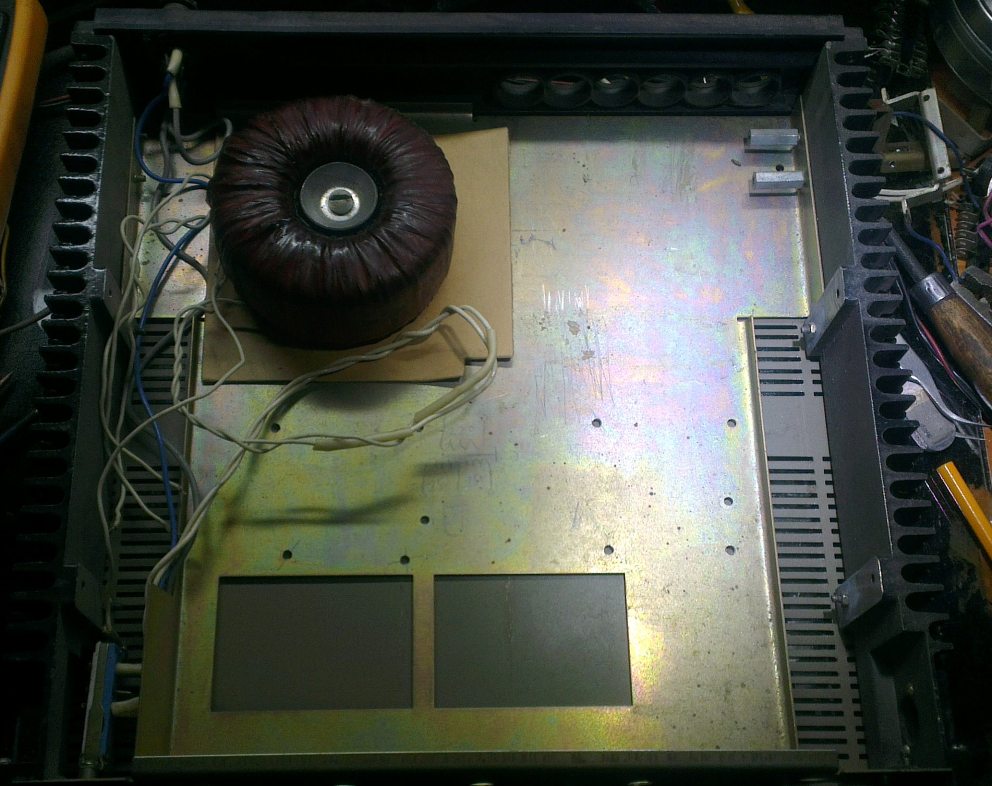

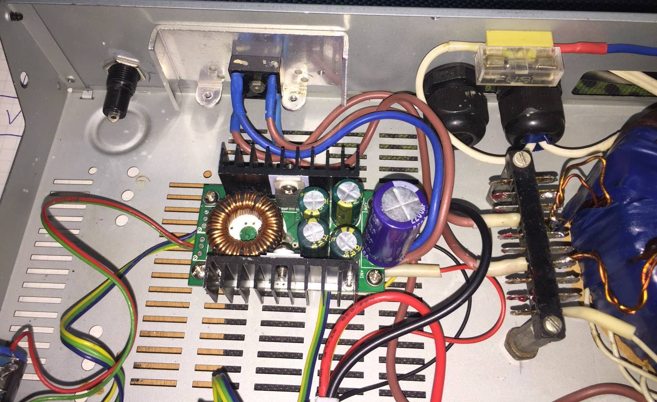

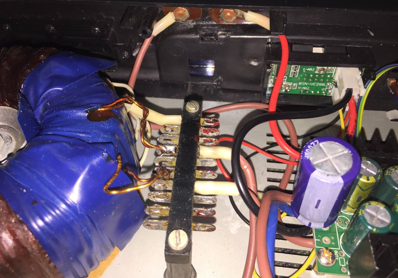

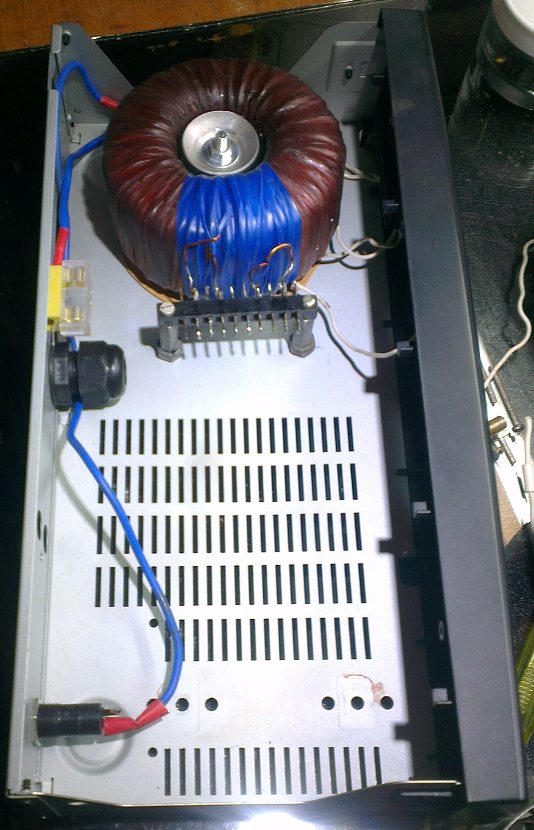

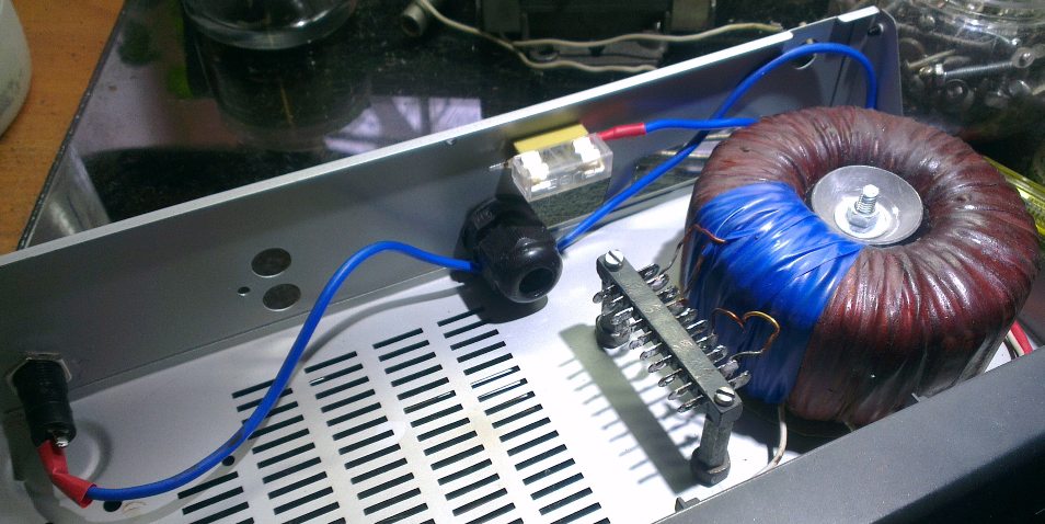

IMAG180  (3).jpgКорпусом послужил спутниковый приемник, рабочий, но не нужный. Трансформатор от Электроники-20 имеет две силовые вторичные обмотки по 25 В, они соединены последовательно с средней точкой. Для небольшого усилителя 25 В переменки много, а мощного на таком трансформаторе не построишь. Размотал немного трансформатора и отсоединил вторички, чтобы можно было включить параллельно. Жилы запаял на гребенку, в будущем можно будет использовать и для двухполярного и однополярного БП, по желанию. Осталось определится с платой управления напряжением. Есть в уме пока две платы, одно с регулировкой напряжения, вторая с регулировкой напряжения и тока. Обе на 3 А, для меня пока хватит.

такой именно силовик от Электроники 20 питает усилитель на латералах, кирпич , по имени АБ2. Но вторичку отматывал, там лишнее.
Транс не плохой. Все в масле или парафине. Вторичка правда намотана не очень качественно, но думаю звенеть не будет. Мощность у него 50-70 Вт, "на глаз".
самое прикольное было, когда относительно средней точки вторички получил ....ноль вольт, обмотки как мотали в два провода, да так и спаяли одну сторону промеж собой. Не докумекали прозвонить и перекинуть. Пришлось потрошить и перепаивать.
А вот я не знаю, транс уже готовый шел или нужно было наматывать? Мне этот усилитель подарил радиолюбитель, ему сейчас за 80. В свои 30 занимался таким тоже.?
Очень просто проверить: либо тестером на переменке померить напряжение на концах вторички, в норме там под 40 вольт будет, а если как в моём случае, то ноль. Хотя, между средней точкой и концами вторички - нормальные 22 вольта
У меня при сетевом 214 В на вторичках по 25,5 В. Одна жила светлая, дугая темная, легко определить где какая вторичка.
а по концам вторички сколько- сумма , два по 25, 5 или ноль? У меня ноль был, пришлось вскрывать силовик

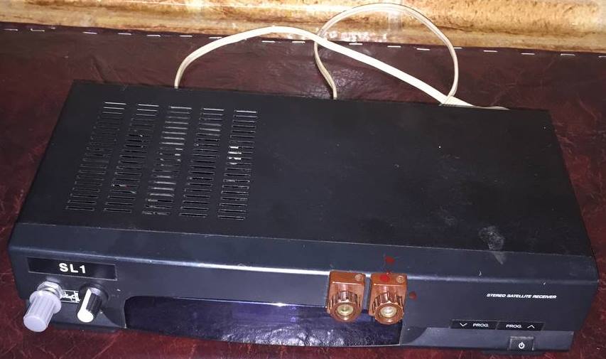

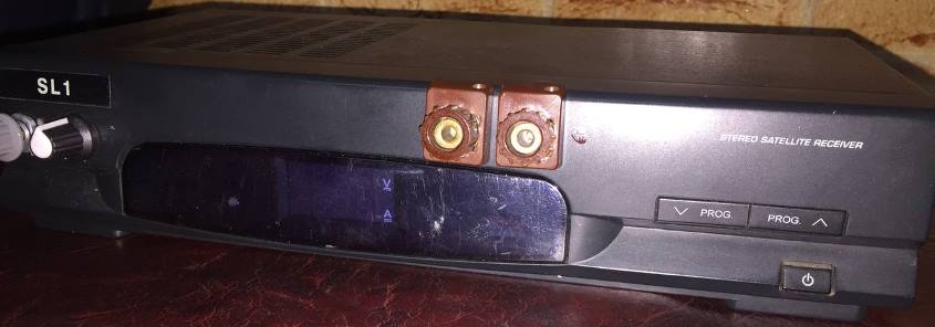

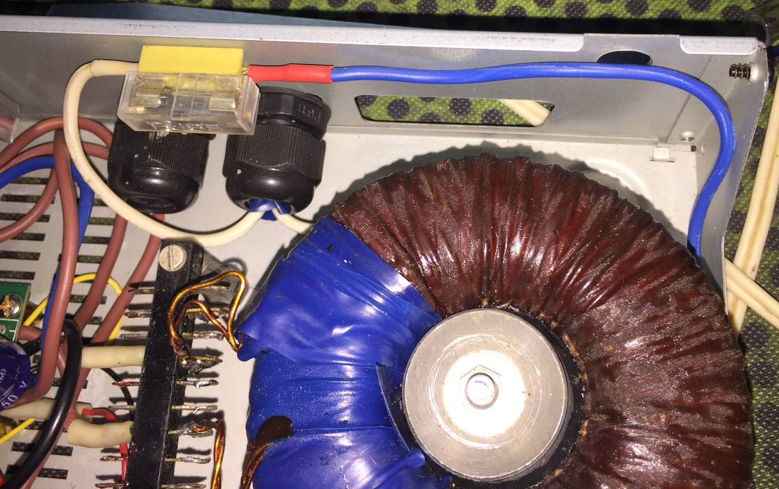

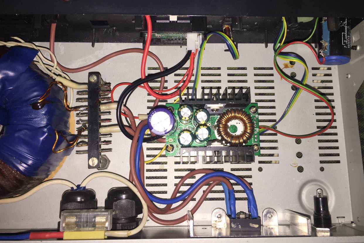

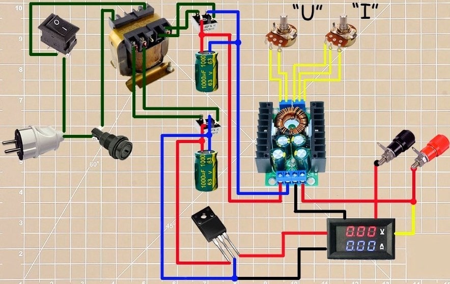

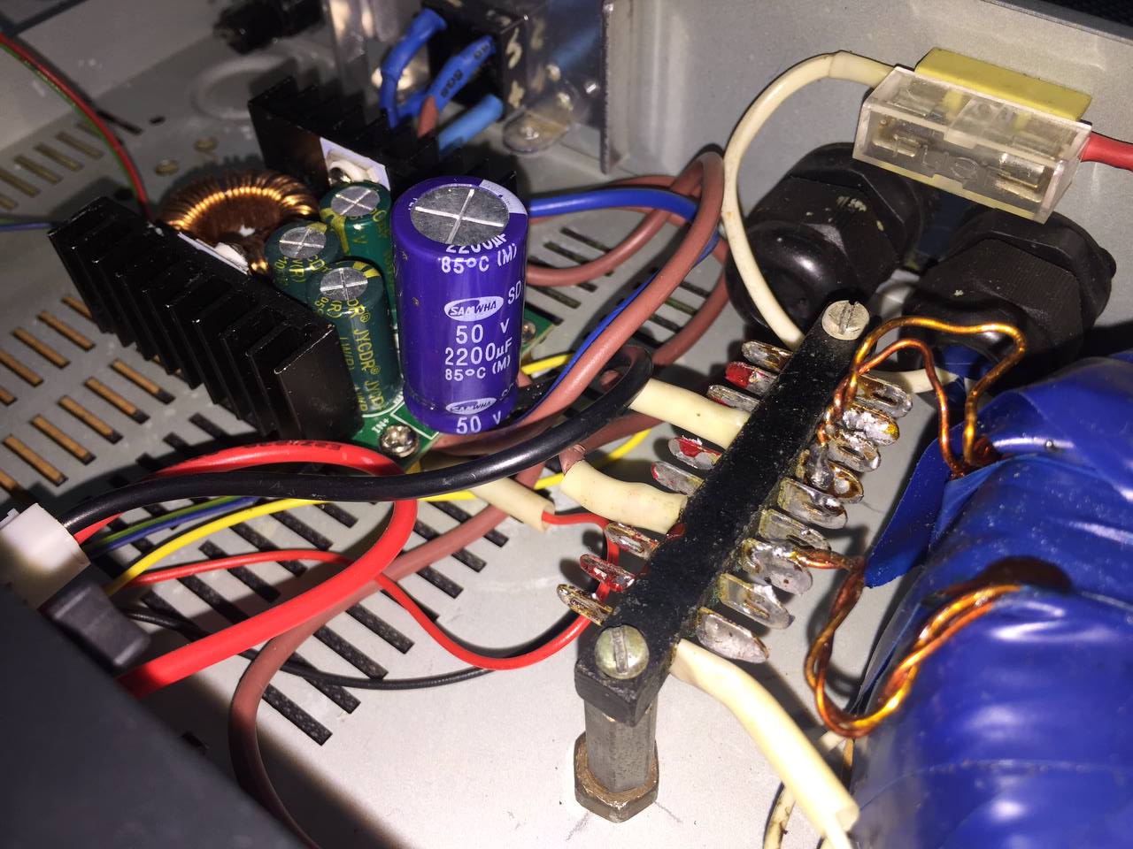

Забыл добавить фото. Вторички в трансформаторе пришлось отмотать, соединил в параллель. Далее диодный мост и конденсатор, и подал на вход регулируемого импульсного блока питания.
photo_2023-04-20_10-01-43-min.jpgphoto_2023-04-20_10-01-40-min.jpgphoto_2023-04-20_10-01-36-min.jpg

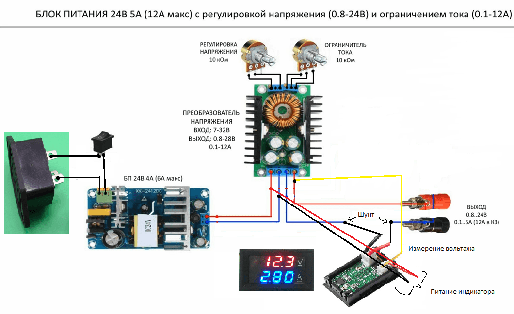

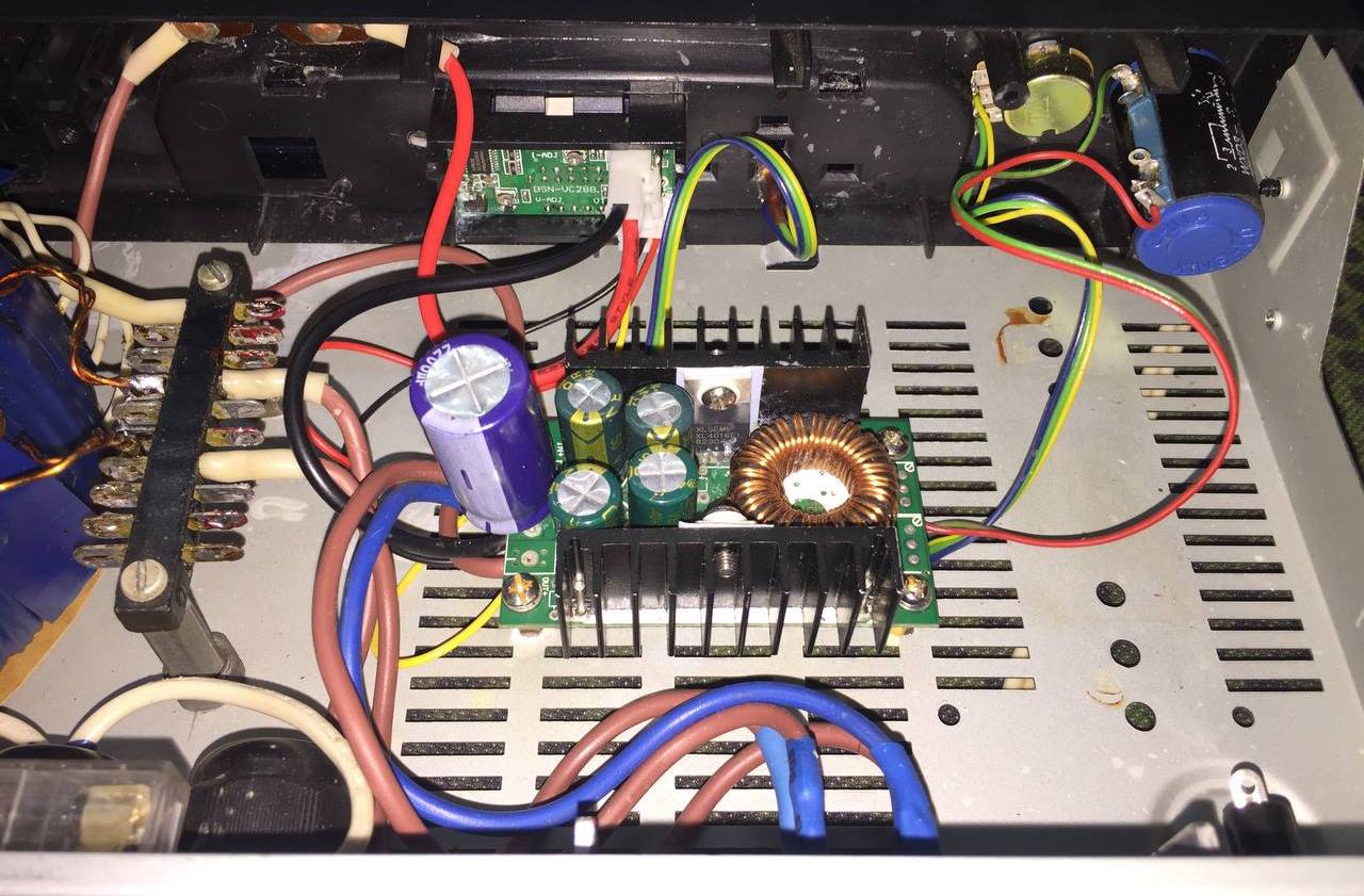

Схему забыл где брал. Вскрыли, еле разобрались. Питание вольтметра у меня идет с выхода импульсного БП, но при регулировки напряжения до 1,5 В вольтметр работает, хотя у него минимум 4,5 В. Шунт подается на минусовую клемму, т.е. минус рвется для амперметра. Вольтметр запаян на выход регулируемого БП (тонкий желтый и черный провод).
Это внутри.
photo_2023-04-20_10-01-46-min.jpgphoto_2023-04-20_10-01-49-min.jpgphoto_2023-04-20_10-01-52-min.jpgphoto_2023-04-20_10-01-55-min.jpgphoto_2023-04-20_10-01-58-min.jpgphoto_2023-04-20_10-02-01-min.jpg
Доработать. Сделать питание вольтметра от постоянного источника. Добавить USB разъем с напряжением в 5 В. Выходные клеммы лучше ставить большие винтовые или зажимные на пружинах, но они должны быть хорошего качества.
