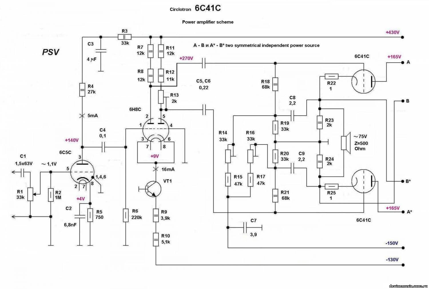

Для начала вся. или почти вся правда о цирклотроне.
Ну а после правды - с места в карьер, бестрансформаторный ламповый проект "Тантра".
Проект включает в себя бестрансформаторные ламповые цирклотроны и высокоомные динамики.

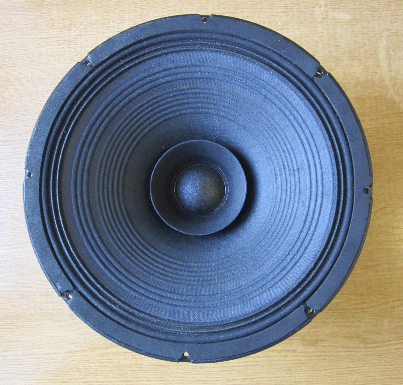

Во вложении цирклотрон 6С41С. Работает на 8" низкоиндуктивные килоомные широкополосники.
Может работать и на нагрузку 500 Ом.

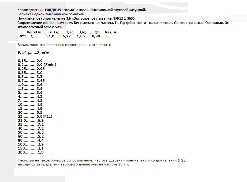

Освоил технологию низкоиндуктивных широкополосников с номинальным сопротивлением до 3,6 кОм.
При таких высоких сопротивлениях начинают проявляться межобмоточные ёмкости звуковых катушек.
Правда, этот эффект даже при 44-миллиметровой ЗК на 3,6 кОм ещё далеко за пределами звукового диапазона.
Z выходит на полочку на участке 35-40 кГц, а потом начинается его плавное уменьшение, с выходом на величину номинального сопротивления в районе 90 кГц. Такая вот бонусная, встроенная цепочка Цобеля-Буше образовалась, на радость усилителю.
Сам динамик, на базе 150ГДШ-35 "Ноэма", и его параметры, до и после доработки - во вложении.
Динамик имеет вполне достаточную "электрическую широкополсность" в виде F2z=23 кГц.
Этот показатель на уровне заводского 5ГДШ-4-4.
Собственно, этот проект и подтолкнул к использованию показателя F2z, вместо не информативной индуктивности динамика на определённой частоте.
Динамик работает от бестрансформаторного усилителя с 30П1С на выходе.

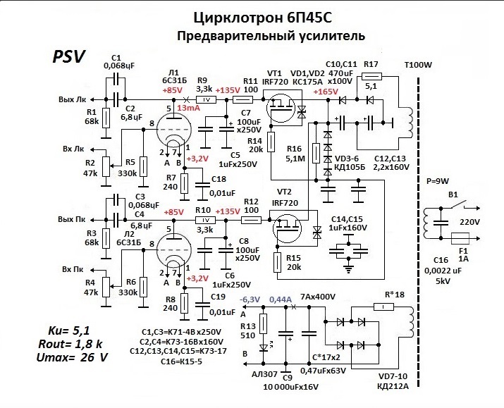

Питание в сток, снимается с истока (закорочен с подложкой) - истоковый повторитель.
у вас затвор нарисован пяткой к выпрямителю. А пятка это исток. Про повторитель как бы в курсе.

Если кто-то может запутаться, то во избежание подправил рисунок схемы преампа цирклотрона 6П45С.
23,300
10,738
Как в том анекдоте, сэр, я боюсь ошибиться, но......У вас защитные стабилитроны теперь висят между стоком и затвором, что аморально.

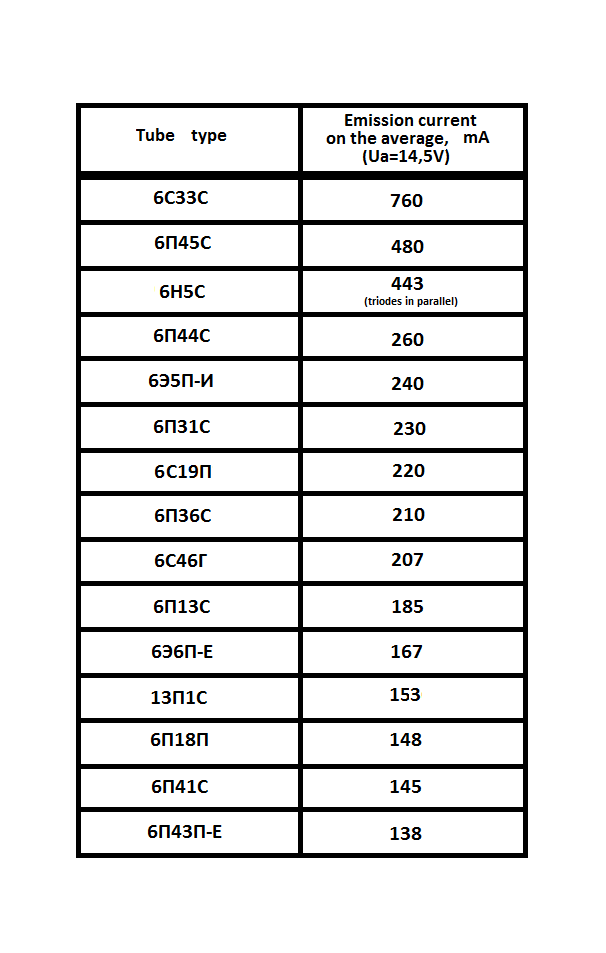

Так как ТВЗ отсутствует, а ток в нагрузке нужен, даже в высокоомной, то измерил эмиссию ламп-кандидатов. Результат в виде среднего показателя по обмеру нескольких десятков приборов.
Крайние, сильно отличающиеся значения отбрасывались, в статистику не вошли.
Обычные 6Э5П измерил всего три штуки, результат по этому показателю не порадовал.
С 6П14П история аналогичная. Её более низкоомный вариант 6П18П для данного проекта вполне себе ничего.
А вот крошки 6Э5П-И будут очень даже хороши, но, наверное, только в драйвер, для захода в токи сетки выходного каскада. Или в маломощный вариант.
Лампы с эмиссией ниже 130 мА в таблицу не включены.
Но отметил, что эмиссия 6Ф6М-1 существенно, и стабильно ниже, чем у 6Ф6С.

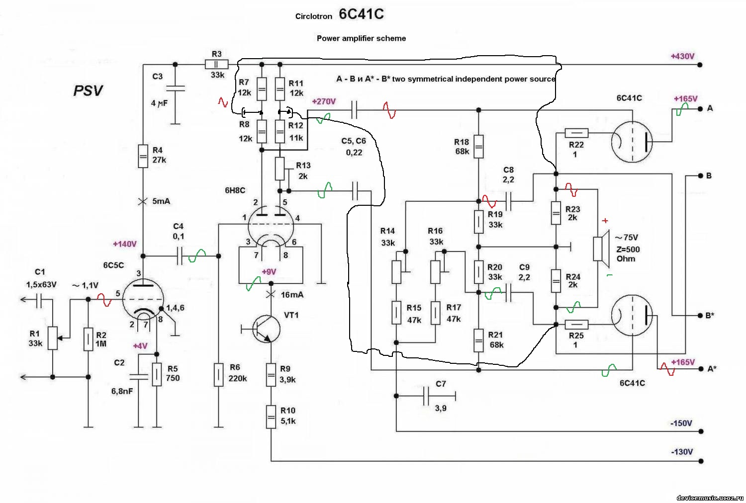

Прошу прощения за поздний ответ ! , но Я вижу, что вы сделали положительную реакцию в цепи отрицательного смещения выходных ламп 6С41С через конденсаторы С8 и С9, но вы могли бы попробовать сделать столь же положительную реакцию в схеме дифференциального усилителя, что может оказать положительное влияние на работу того схема, линейность и коэффициент усиления по напряжению.Оптимальный размер этих двух конденсаторов лучше всего найти опытным путем, т. е. экспериментальным путем,
в любом случае мне очень нравится ваш усилитель, особенно когда он управляет уникальным высокоомным динамиком без использования выходного трансформатора.
приветствие !
    199.4 KB · Просмотры: 102
5,514
2,736
128
Banat, спасибо за интерес к теме.
Использовал ПОС исключительно с целью уменьшить нагрузку на драйвер, увеличением динамического сопротивления входа выходного каскада.
Можно было бы это сделать и чисто увеличением номинала резисторов цепей смещения ламп 6С41С.
Но это может плохо сказаться на их стабильности. Низкоомные лампы они такие, могут и покапризничать.
