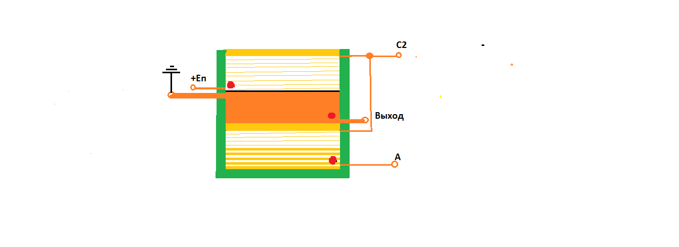

на мелких твз сильное секционирование не нужно,достаточно двух секций первички и между ними вторичку,причем анод цеплять ближе к каркасу,а вторую секцию мотать в обратном направлении,тогда вторичка хоть земли,хоть не земли мало будет влиять на вч
прокладки между слоями ближе к аноду делать толще,а возле +Еп тоньше или вовсе не делать

Решил делать приведенный выше "классический" вариант, с первичкой посередине.
Так как он позволяет уложить расчетное количество первички. Которая завязана на свойства железа. Остается возможность внешним слоем вторички подрегулировать Ктр. Изменив диаметр провода, или проведя укладку проводом в два сложения.
И если вторичка случайно коротнет на железо ТВЗ, то не беда, но если тонкая первичка...
Естественно, все слои будут заполнены полностью, на всю ширину каркаса.
Секций три, вполне достаточно для УШ16Х24.

так емкость выше будет,потому что межобмоточные прокладки тоньше чем каркас,а самое главное у анода меньше иметь емкость
а за изоляцию можно не переживать,ПЭТВ-2 выдерживает более 2 кв
для подрегулировки можно кинуть витков 5+5+5+5 снаружи

0,5П+В+0,5П лучше для пентода или от анода надо конскую прокладку класть между обмотками минимум 1мм

для триода больше важна малая инд рассеяния,емкость не так страшна,для межслойной лучше бумага тк у нее большие потери на вч и не будет резонансов,а пленки могут дать резонансы из за малых потерь

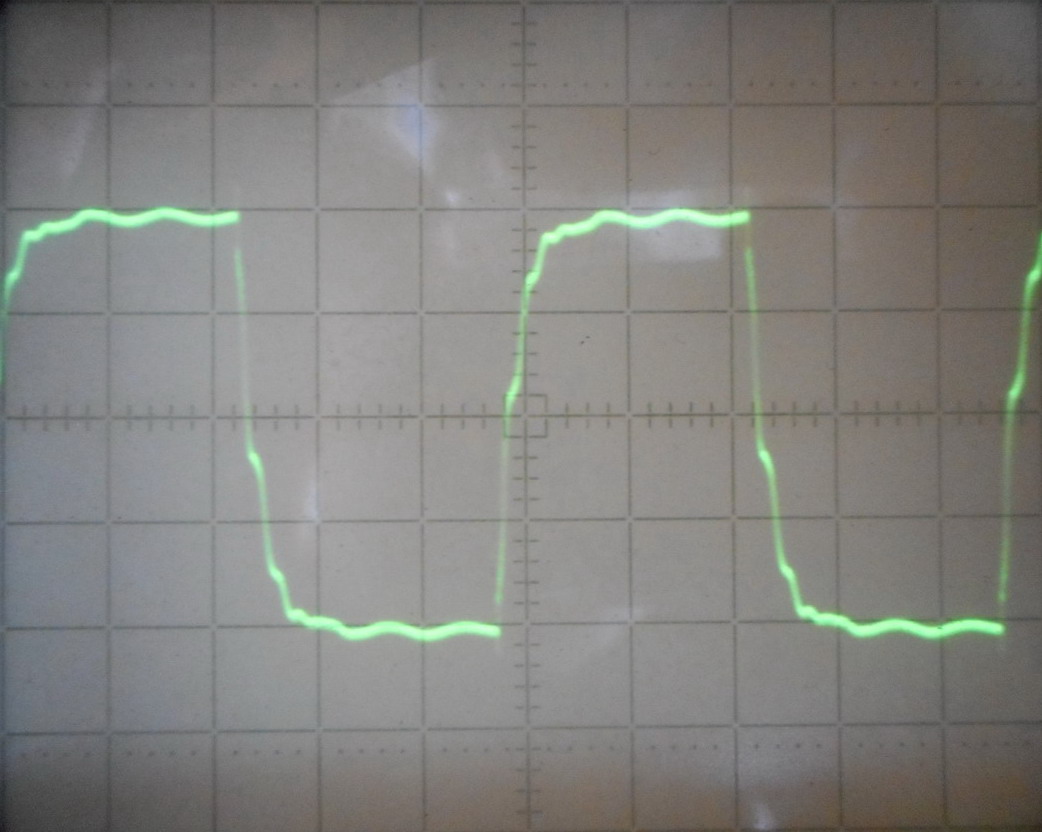

Промышленный на УШ19х38 0,33П-0,5В-0,33П-0,5В-0,33П - сугубо технологическое заполнение - разработка и выпуск середины 60-х, меандр
на 10 кГц вот такой (6П41С в триоде, 295 В, 55 мА).

Еще и ничего меандр. Если учесть, что это 10 кГц. Динамики выровняют такие шероховатости.

ближе к выводу первички что идет на +Еп межслойку можно не класть ,а между вторичкой и первичкой с этой стороны тонкую высоковольтную пленку,сэконимите место в окне,лучше у анода потолще прокладку из бумаги

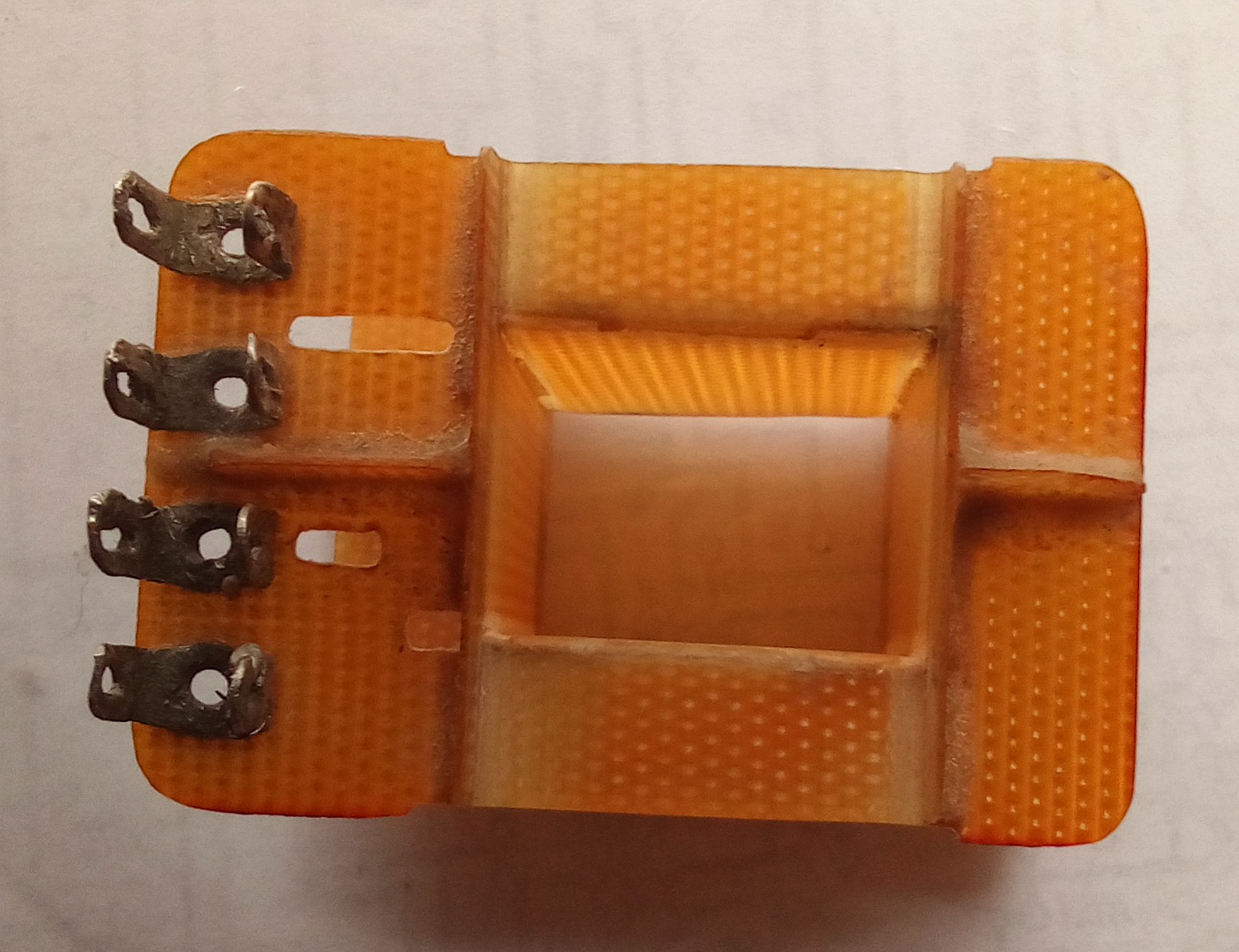

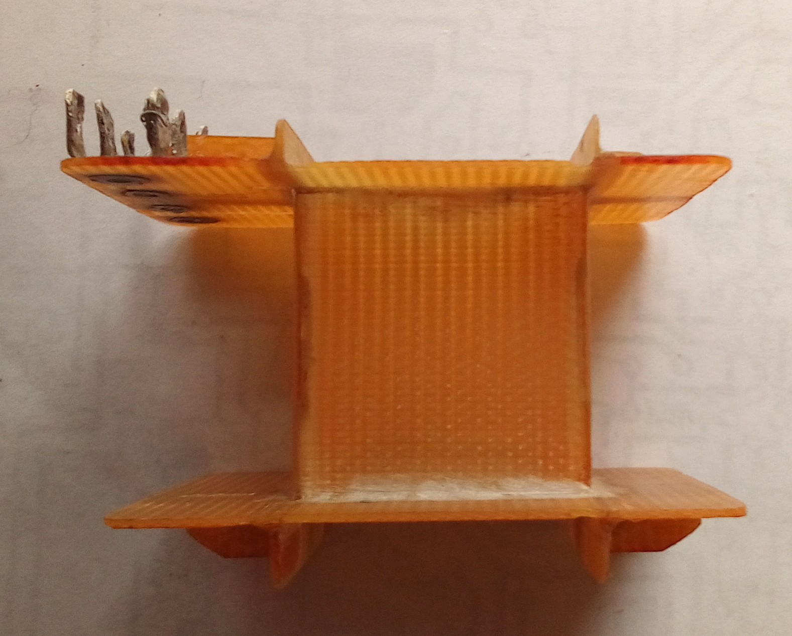

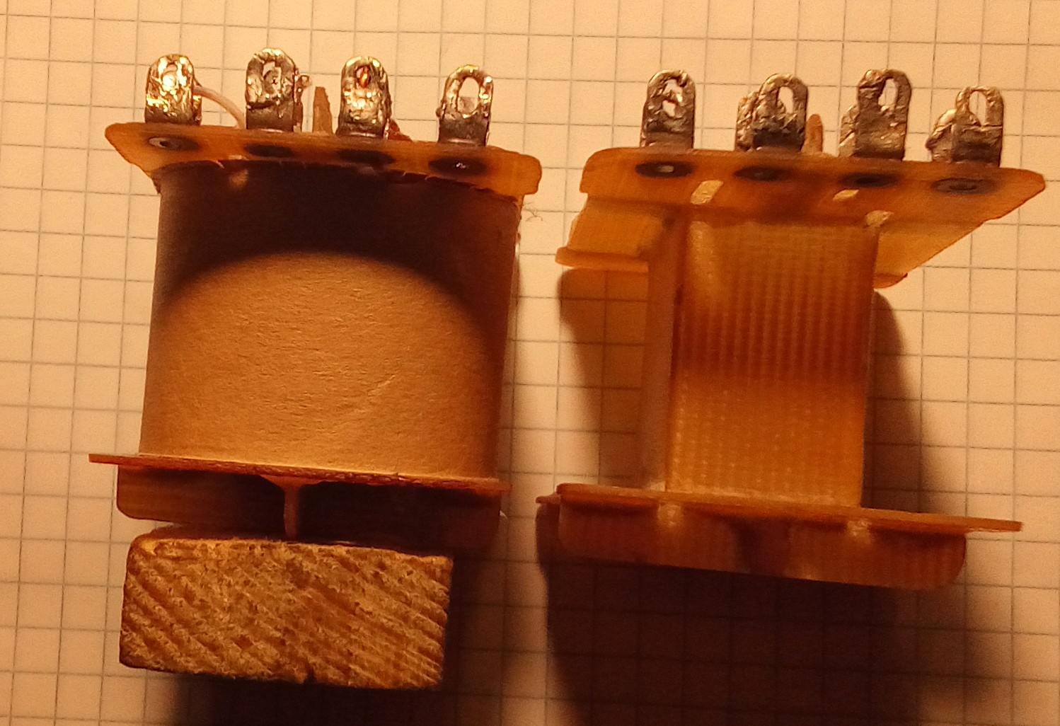

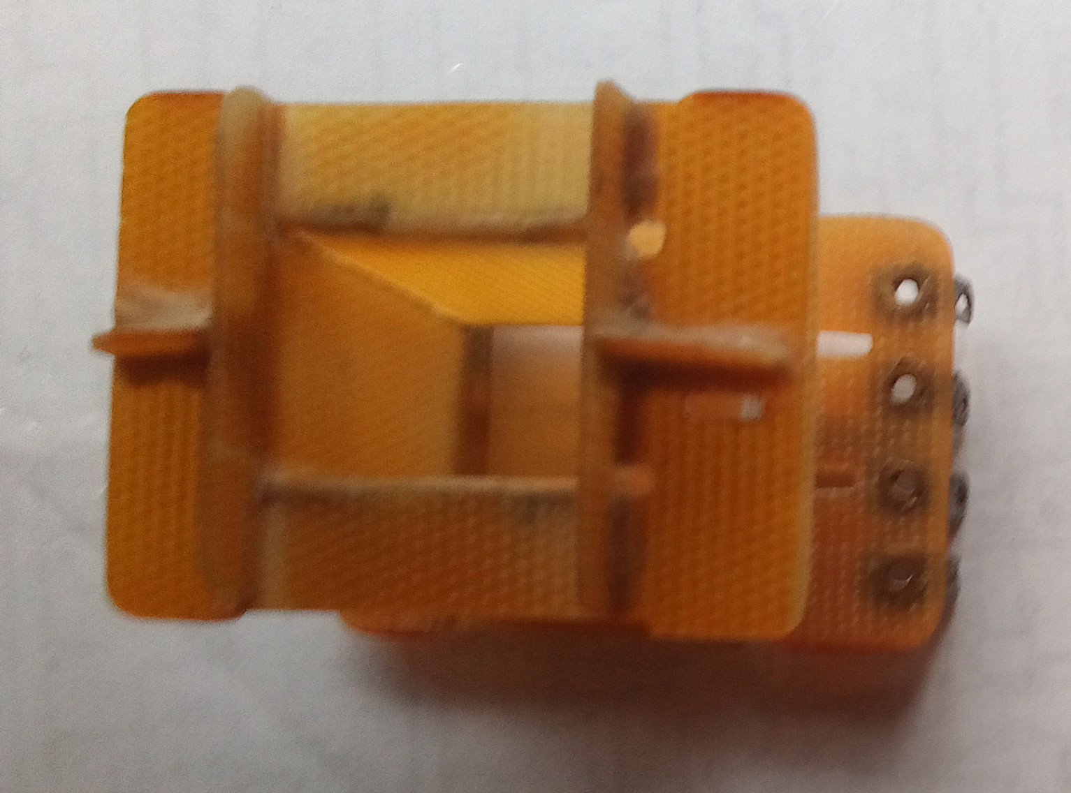

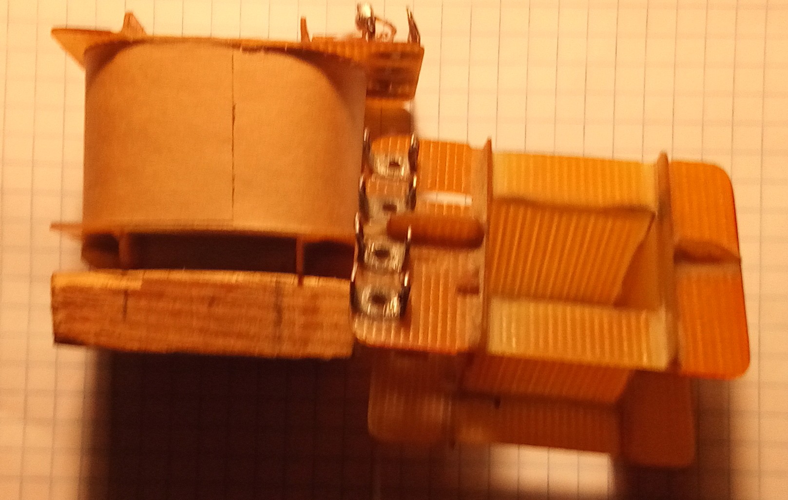

Обмотки первого ТВЗ уложены на каркас, подпаяны к выводам.
Сердечник УШ16Х24
Первичка 3173 витка провода 0,143; всего 20 полных слоев, межслойная изоляций фторопласт 0,02 мм, с нахлестом, сопротивление обмотки 392 Ом.
Межобмоточная изоляция первички - фторопласт 0,1 мм, четыре слоя по 0,05, плюс кабельная бумага 0,12 мм, с бахромой. Межслойная изоляция на вторичке не использовалась
Вторичка 127 витков провода 0,71; четыре полных слоя, сопротивление обмотки 0,6 Ом.. Люфт обмотки/железо трансформатора меньше миллиметра.
Площадь сечения провода 0,143 - 0,0160 мм2. Площадь сечения меди первички в окне магнитопровода:
S1=3173х0,0160=50,98 мм2
Площадь сечения провода 0,71 - 0,3960мм2. Площадь сечения меди вторички в окне магнитопровода:
S2=127x0,3960=50,29 мм2. Что примерно равно площади первички.
Итоговая площадь меди, суммарно первички и вторички 101,27 мм2.
Площадь окна 10х28=280 мм2.
Коэффициент заполнения медью окна магнитопровода получился 36,17 %. Что для десятиваттного сердечника неплохо.
Коэффициент трансформации 3173/127=24,98, при необходимом по расчету 25,0, для получения Ra=5000 Ом с нагрузкой 8 Ом.
Заполненный каркас с обмотками пойдет на прогрев, на несколько дней, на теплую батарею отопления. Для частичного снятия внутренних напряжений.
На фото намотанный, и второй, пустой пока каркас ТВЗ. Материал каркаса стеклотекстолит 0,70 мм.

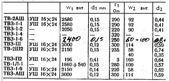

А также сравнительная таблица заводских ТВЗ на УШ16х24.
Бросается в глаза несоответствие активного сопротивления первичек тебличных трансформаторов, и намотанного. И такое же несоответствие по трансформаторам самой таблицы.
IMG_20250127_191305_766.jpg IMG_20250127_191336_342.jpg ТВЗ_трансформатори_.jpg IMG_20250128_125919_849.jpg IMG_20250128_125928_264.jpgIMG_20250128_125939_798.jpg

Бросается в глаза несоответствие активного сопротивления первичек табличных трансформаторов, и намотанного. И такое же несоответствие по трансформаторам самой таблицы.
Не обращайте внимания, реальный разброс, у Вас отлично получилось для такого сердечника.
КПД=5000/(5000+392+0,6*625)=5000/(5000+392+375)=5000/5767=0,867.
Без ОС для Кд=4 альфа 11-12 д. б.
Не, 2 ватта. Максимум. Звуковых. Или это габаритная мощность на 50 Гц? Да, она, посмотрел Радио, 1980, №1, с. 59.

Странный разброс по таблице. Для двух ТВЗ, при 3000 витков провода 0,12 по меди - 300 Ом сопротивления обмотки. И тут же, на ровном месте, для двух других трансформаторов, при 2580 витков провода 0,15 по меди, почти то же самое - 290 Ом.
Габаритная, на 50 Гц. Усилитель с выходной мощностью 1 Вт.
