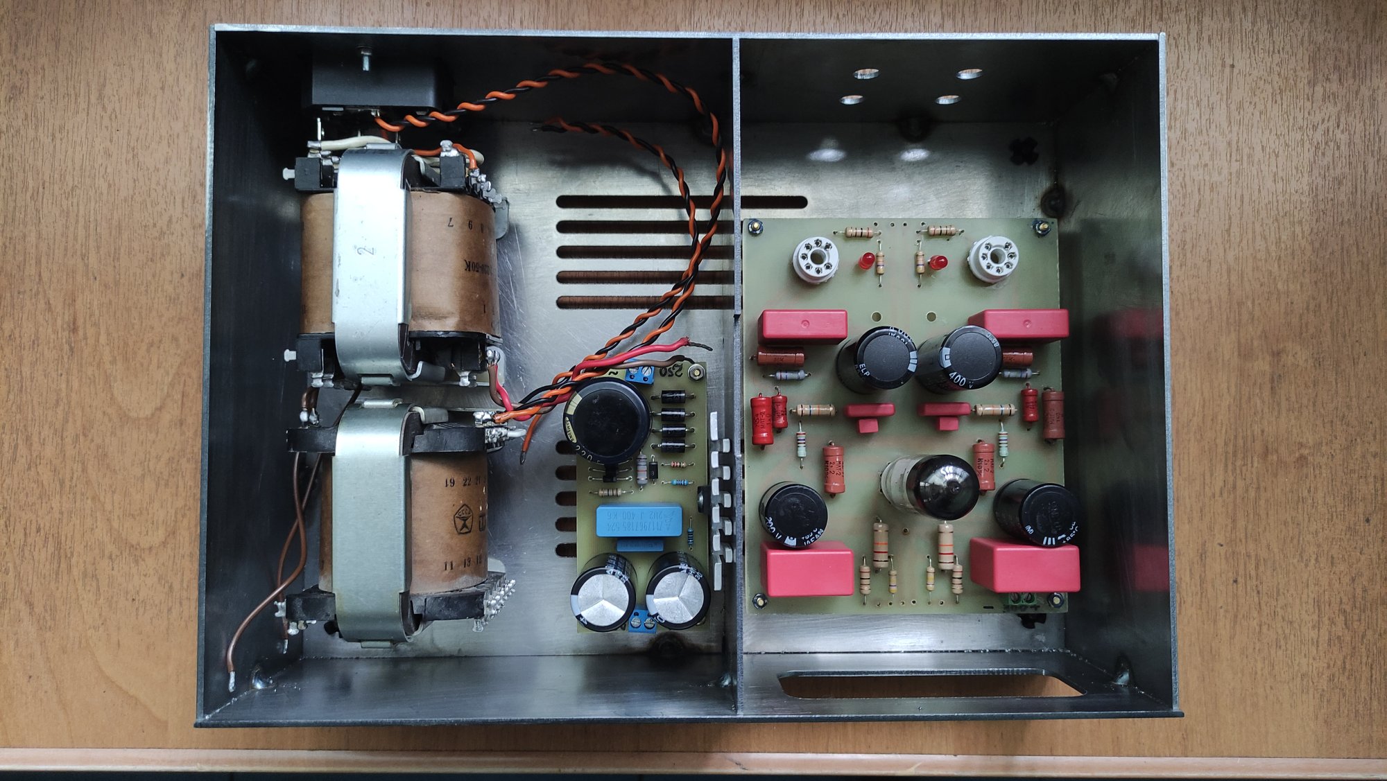

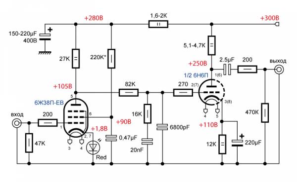

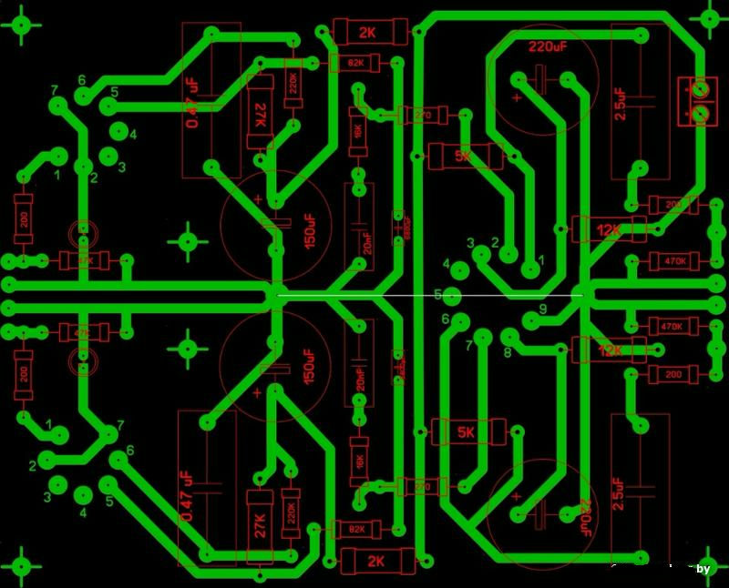

Макс
Доброго.
Развел печатку по этой схеме.
Собрал в корпус, но по незнанию корпус был очень мал и был фон. Может и не по этому.
Сейчас делаю в новом корпусе.
Накальное решил записать постоянкой.
s44862968 (1).jpgd7300b2e27c16f1c89bd3e01c54c308c_1.jpgIMG_20240312_164242.jpg
24,586
11,424
Доброго.
Лампы входные просто необходимо экранировать родными алюминиевыми колпачками, вместо которых у вас обычные панельки под впайку. Не годится. Ставьте металлические стаканы вокруг ламп , их заземлить. Накал можно переменкой, притянутой к земле парой резюков, но лучше выпрямить хорошо и отфильтровать баночками по 10-15 тыс мкф.
6Ж38П-ЕВ, с ромбиком, только она не звенит и не фонит. Даже и не пытайтесь вместо 38й военки взять ширпотреб .
Входные цепи , которые у вас ничем не закрыты, накрыть снизу и сверху жестянкой, прикрученной или припаянной к земле. Иначе наводка в виде фона.
При пуске входы закоротить на землю, иначе наводка , фон, шум.

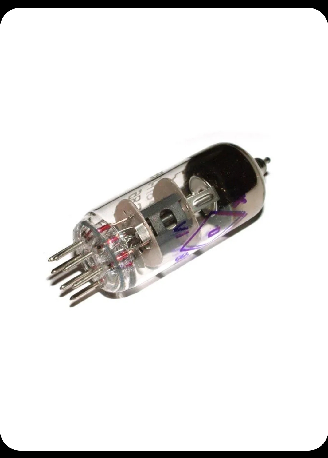

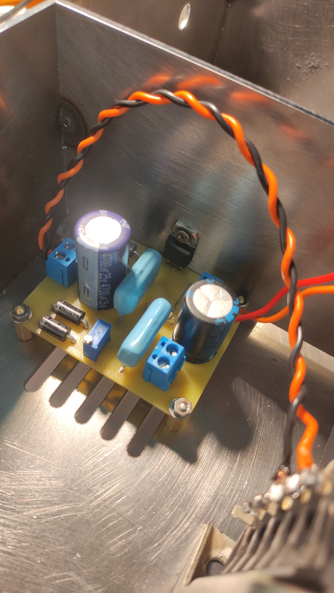

6ж38п-ев это и есть военка или ромбик это такая?
Накальное выпрямил так банки по 6800мкф
    180.8 KB · Просмотры: 69
    306.7 KB · Просмотры: 66
24,586
11,424
нормальная военка.
нАКАЛ ВЫПРЯМИТЬ, банка 4700-6800. гасилка и еще банка на10 000. После выпрямления чуток поднимается выше нормы. гасилка в пару Ом, она же работает как элемент фильтра.
Шину накала полезно поднять над землей вольт на 50-60, подав напряжение от делителя , 120ком вверху , .на +300, внизу кил 30, там будет сидеть потенциал +50. Нижний резистор шунтируем емкостишкой на доли мкф. И к этой точке цепляем любой провод шины накала.
Я не настолько силен в этом) Вторая часть вашего поста так ваще не понятна)
Можно схему нормального БП для накала?
24,586
11,424
Слово делитель напряжения знакомо? Это он и есть. заодно разрядник банки по питаниюи чистка шины накала от вч помех.
Схем нет. Не осталось. Болтаются в сети и по форумам. ULF diy sound кажись, сайт и форум,там эта тема с измерениями вроде.
Человека, собирающего корректор на лампах, заранее считаю знающим, думаю, что выпрямитель и его свойства ему знакомы. Объяснять медленно и подробно не обещал.

Нарочно все резисторы низкоомные , чтобы фона не тащить в схему. А! Анодное -СТАБИЛИЗИРОВАННОЕ, полевиком. А у вас что по питанию? Если ничего, то лампе выходной гарантирован кирдык, а усилителю при включении тоже.

Анодное стабилизировано с плавным подъемом.
