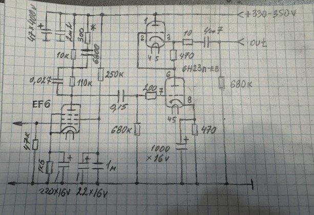

Всех приветствую, задумал на EF6 кор сделать, покритикуйте схему, может что надо изменить, режимы поправить и т.п.
спасибо.

1. Ну не надо делать коррекцию в аноде! Тока лампы не хватит для перезарядки конденсаторов коррекции, перегрузочная способность не дотянет до ±50 мВ на входе. Делайте пассивную между каскадами, посмотрите у Сергея Торопова, например.
2. На экранной сетке вольт 100 будет, конденсатор на 16 В не выдержит.
Согласен, дурное решение с коррекцией в аноде, по разным причинам.

Здесь не нужно ничего менять. https://www.salonav.com/arch/2022/05/prostoj-lampovyj-mm-fonokorrektor.htm
Александр, видел вашу схему, а для еф6 номиналы резисторов и кондеров будут такие-же как и для 6ж32п?
и U питания?
Чуть разная величина катодного и экранносеточного резисторов, у нашей 6Ж32п токи раза в полтора выше, катодный резистор 2 ком, а у ЕФ86 3 ком, по памяти. Остальное как повезет(шум, звон, фон, тараканы бегают внутри)
Питание хоть какое, м ой от 250 в питался, такой был анодник, дистрофический. 300 вольт самое то
Выровняйте анодное и экранное напряжения в первом приближении.
А еще- у вас нагрузка анодная она же корректирующая цепь, взяты от ЕФ86й, а применили фигзна что, с непонятным внутренним. и хто будет лазить по даташитам, искать ВАХи, считать? Не у всех такие лампы в овощном ларьке продаются. Знания нужны. чтобы вам ответить.
нашел по ней инфу ,как правильно рассчитать?
спасибо.
Навскидку по ВАХе в диапазоне 300 вольт ток анода вырос на 0,2 мА прии смещении 1, 5 вольта, 300 в делим на 0,2 мА, получается 1, 5 мегаОма внутреннее. Анодная обвеска взятая как 10 проц внутреннего, будет 150 ком. На эту цифру и прицеливайтесь. Хотя, что там со звуком будет- я мимо.

Александр, если не секрет, по какой причине изменилось отношение? Видел много ваших схем с подобной коррекцией... Или просто ушли от пентодов в первом каскаде?
Если видели последнюю схему на паре лампочек, с пентодом 6Ж32п то там все иначе.Коррекция в землю, на манер триодной, пентод отвязан от коррекции резистором. В итоге звук иной, приятнее прежних пентодных, перегрузочная выросла, а еще- 6Ж32П своей флегматичностью сильно приятнее резких звенящих в ушах пентодов с высокой крутизной. Повелся на простую с высоким усилением схему, потом со временем выслушал там волчьи ноты, режущие слух и Решил-хватит.

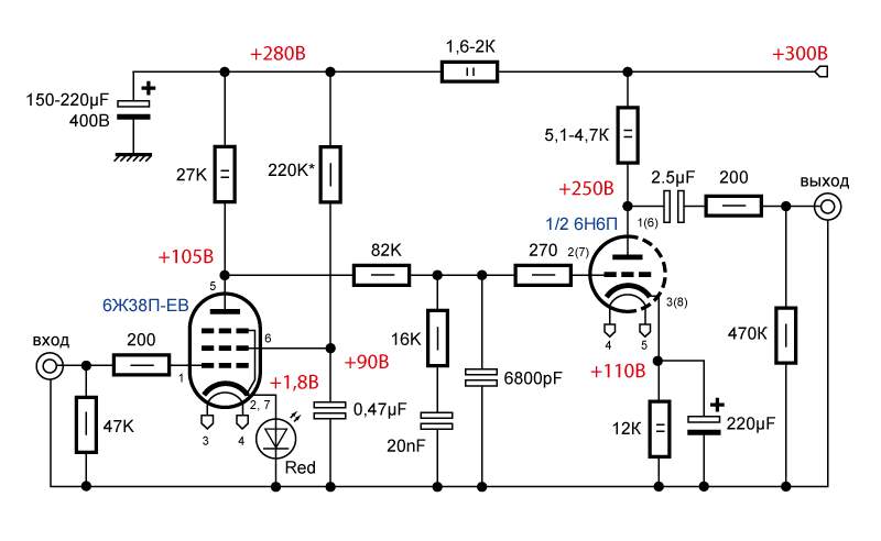

Кстати, 6ж38п очень удачная по звуку лампочка. спасибо Евгению Карпову за совет обратить внимание на эту скромнягу. Особенно в триоде звучит красиво. Но в пентоде есть смещение баланса вверх. Триод звучит основательнее и правильнее.
И еще-замечательный вариан на входе корреткора 6с3п-6с4п. Превосходные лампы, именно в этом месте.

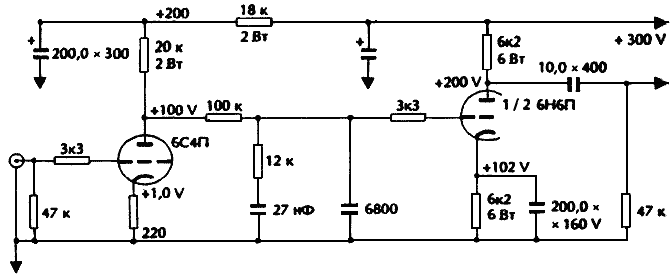

Александр, возможна ли такая замена на 6С3П в вашем Лофтине 6Ж32П-6Н6П? И нужен ли балластный резистор в аноде входной лампы?
Как-то в Вестнике АРА пробегала подобная схема
Балластный нужен, и в ваших схемах нашел

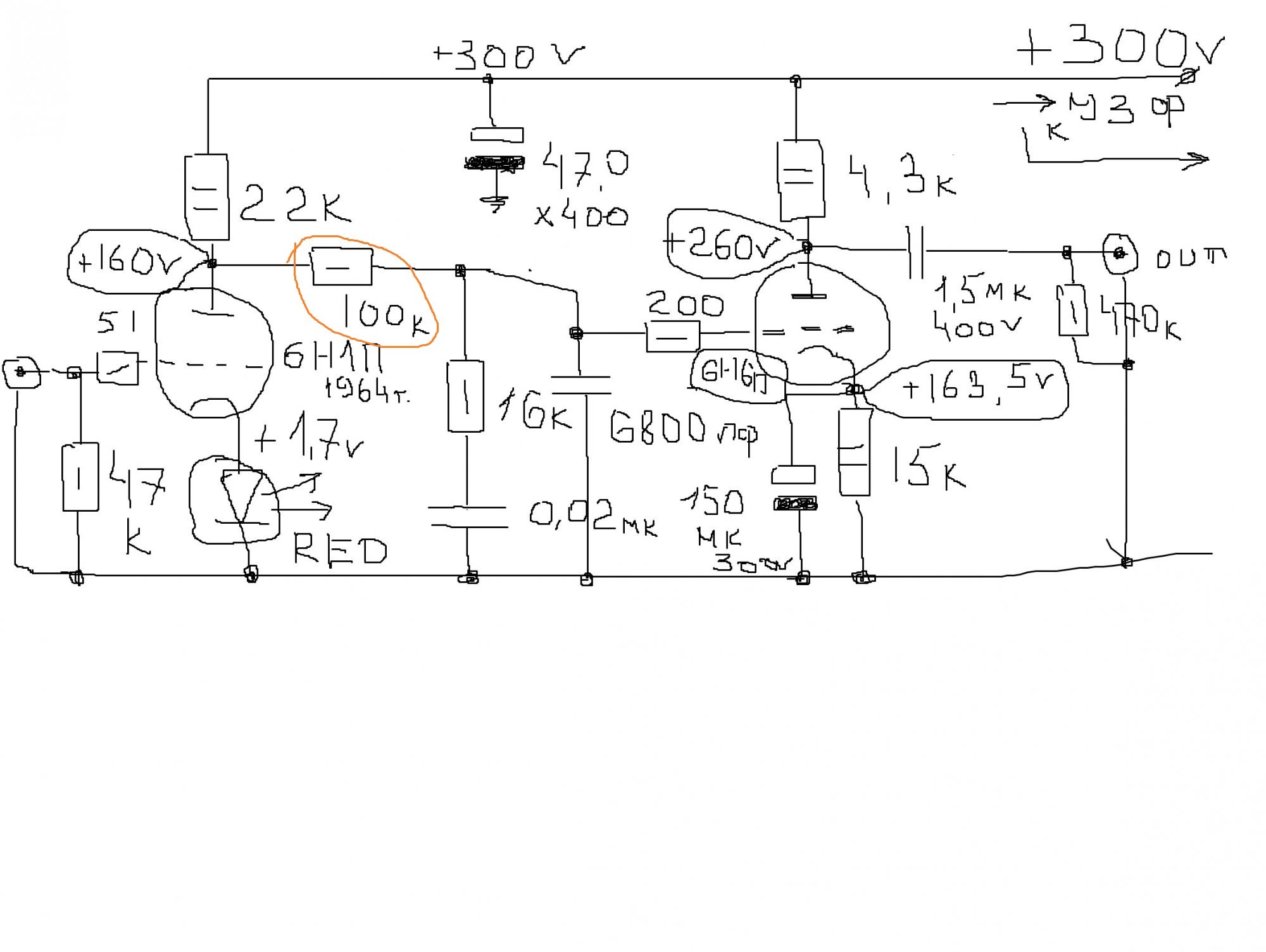

Эта точная. В Вестнике - пробный вариант новичка уровня "баран"
Схема из поста 2420 уровня "Зуб даю!" Охеренно звучит и можно перетыком слушать 6н23п, 6н5п, есс85 .
Это не балластный, это резистор цепи RIAA.

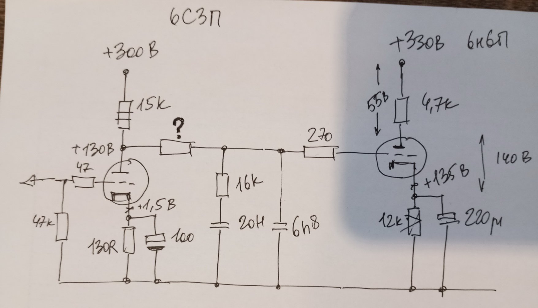

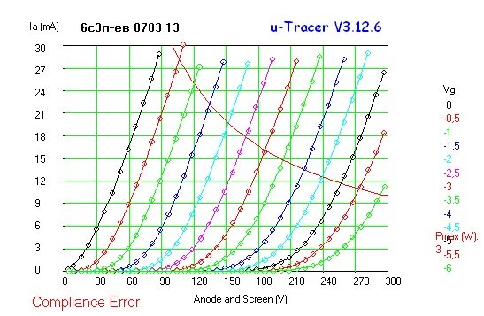

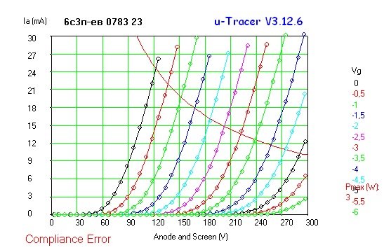

У вас вопросик еще должен стоять на катодном резисторе 6с3п, ибо разброс у этих ламп большой, даже в одной партии.

В Вестнике - пробный вариант новичка "баран"
Попробую тогда "барана". 6С3П есть у шкапчике, а 6Н1П нету, все углы обшарил... Если вот вкус понравится, за 6Н1 придется идти.
Понятно, спасибо за ВАХи, две подобранные пару лет десять лежат как уж, наконец применение есть!

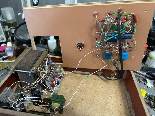

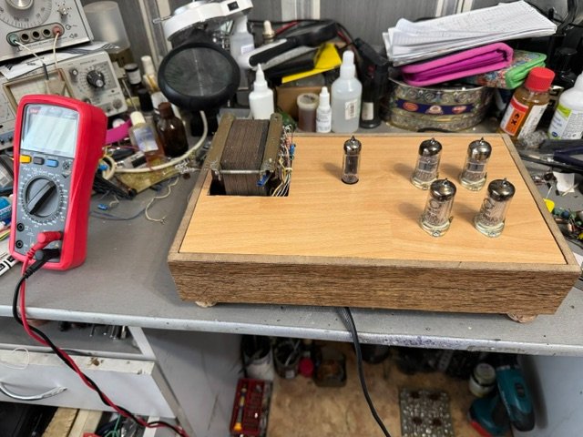

сделал макетный вариант, от АБ на 6ж32п+6н23п, фона нет, звук приятный, прозрачный, "песка" нет, вместо 3м3 поставил 4м7 бас поосновательней стал,
Александр, 0,1 мк. есть смысл на 0,2 менять ?
