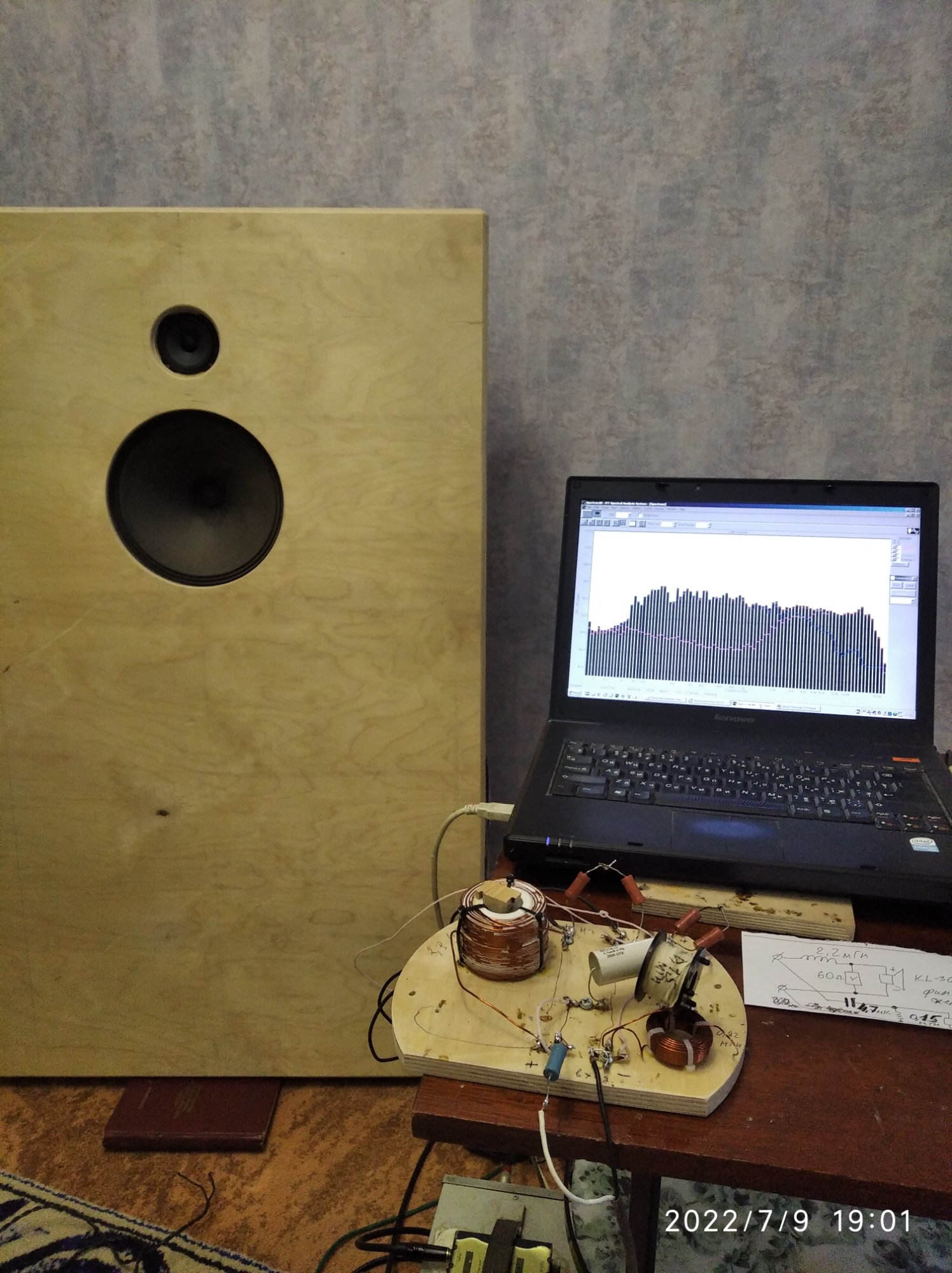

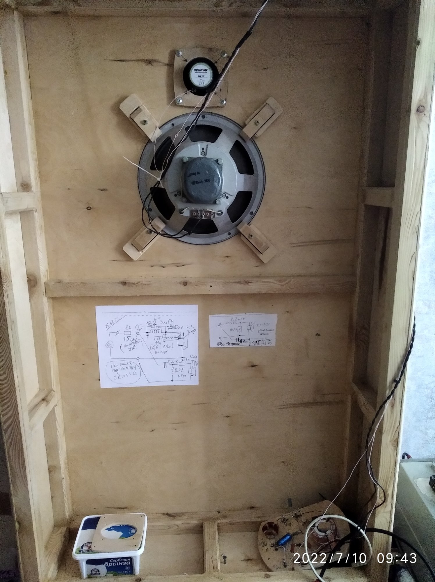

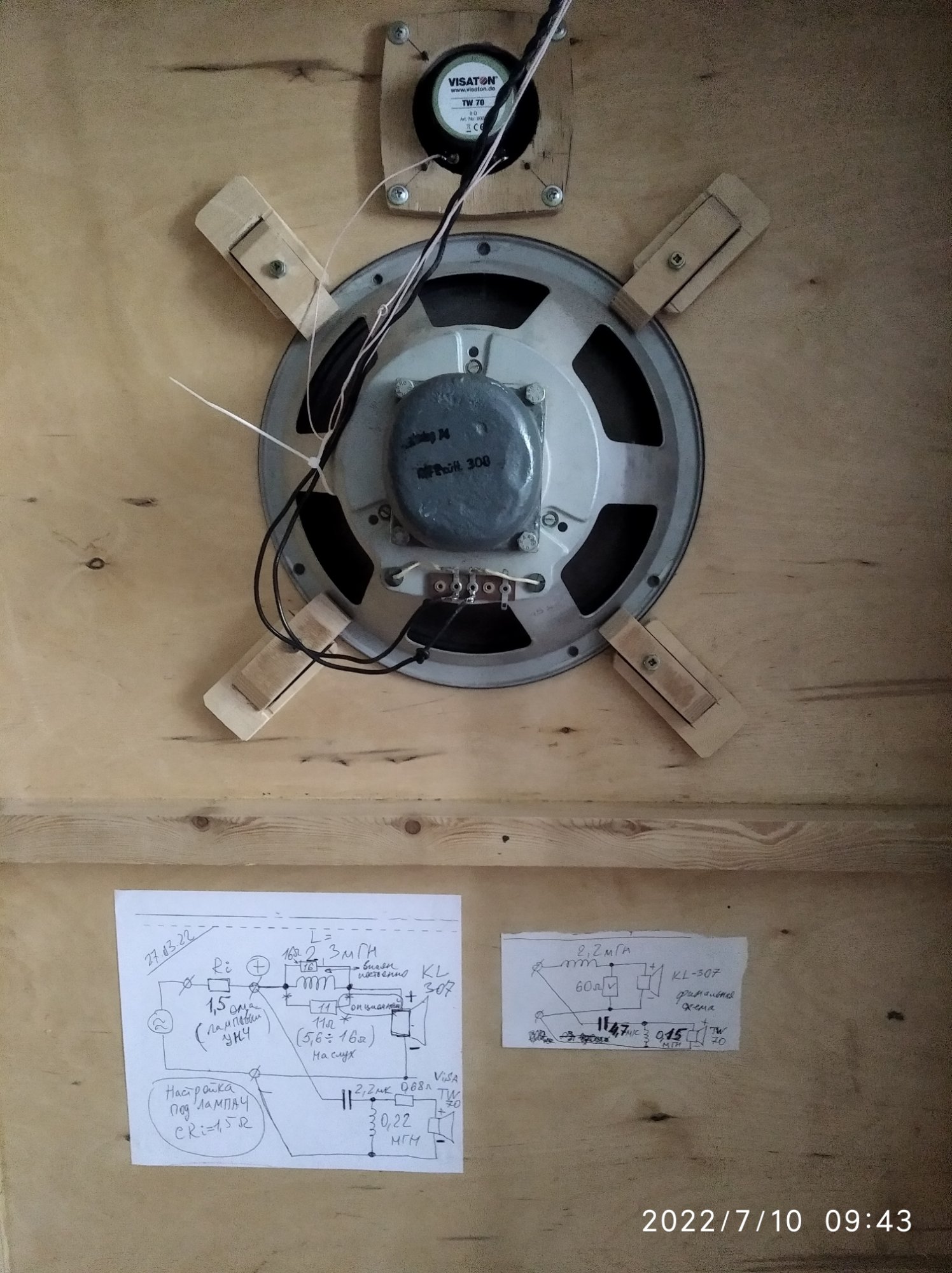

У меня вопрос к Александру Бокареву: имею динамики Siemens Klangfilm 307 14,5 ом. можно ли как то организовать систему с НЧ динамиком для прослушивания симфонической музыки во всем ее многообразии на SE с лампой F2a. Или забыть эту мечту?
Кланг 307й для открытого оформления , к нему далеко не всякий басовик годится по скорости отклика,по отдаче и площади.
Двушка на базе Клангфильма 307 после вложенных трудов зазвучала , как ей и положено звучать. Как радиола. Не лучше. До хаенда далековато.
    393.9 KB · Просмотры: 77
    444.6 KB · Просмотры: 73
    432.3 KB · Просмотры: 80
Спасибо большое. Мне Вас уже два человека рекомендовали на этой неделе. Расстроили Вы меня немного, потому как очень хвалебные везде отзывы об этих клангах. Слушал усилитель SE Posttube F2a / c3g через мои кланги 307 в кленовом рупоре 120см диаметром - Элвис Пресли как будто у меня в комнате пел и инструменты клавишные и в которых деревянная дека реальный звук производили, но симфоническую музыку - никак. А на ютубе разные любители очень часто демонстрируют возможности своей техники - "кто то одним смычком по одной струне", но это совсем не информативно. И я думаю, зачем люди такую музыку записывают ? и я смотрю , Вы Klangfilm c Visaton бракосочетали. Опять же на немецких форумах пишут что сименсовские же маленькие бумажные динамики к этим 307-ым самый лучший вариант для ВЧ и я тоже взял и купил себе пару. Они сейчас очень редкие стали. Буду как то выкарабкиваться из этой ситуации. Проблема еще и в том что сейчас мало динамиков 16-ти омных.
Александр, а хороший звук, приближенный боле менее к реальному концертному залу и воспроизводящий приемлемо Большой симфонический оркестр со сложной оркестровой музыкой на какой базе можно реализовать и в какой ценовой категории на основе усилителя SE F2a (siemens) pentode \ EF804S (telefunken) driver . Или купить камень хороший и закрыть эту тему?
Расстрою еще больше, поведав о замерах и звучании Клангфильма 307 в рупоре , давнего приятеля и здешнего форумчайника))) Сереги Z . Когда непонятки со звуком зашли в тупик, мы измерили Кланга в щите , получили достойную по ровности АЧХ, которую направляющий рупор безжалостно уродовал, в самой важной части. А все советы типа "отодвинь динамик от рупора на 2 см, не узнаешь прежнего звука" - не помогли напрочь, ахинея обычная.
В архиве есть все картинки по Клангам, как 307, так и 405-м. 405й ровнейший из всех. 307й уже с проблемами. Но как средник вполне годится. И в рупоре ему точно нефиг делать. Рупора свои Сергей благополучно продал, даже знаю, кому. И мы с новым владельцем посовещались и решили сделать открытую колонку. Она на фото.
Визатоны 70-е сильно не дотягивают до уровня Кланга по давлению, это видно на АЧХ. Но в целом неплохо звучало. А самая большая ошибка была , когда пошел на поводу знающих ценителей старинного винтажного звука. По ихнему мнению, динамик обязан бежать свободно, до самого края, а там его подхватит винтажная пищалка через намоленный конденсатор с подводной лодки третьего рейха. Только так можно добыть настоящий звук. В жизни все наоборот оказалось, звук совершенно убогий, средина в районе стыка мутная, направленность собачая, пишалку вообще не слышно.
На второй схемке на фото , справа, уже иной вариант, ширик подвален наверху, пищалочка стянута ниже, восстановился нужный баланс, двухполоска задышала.
