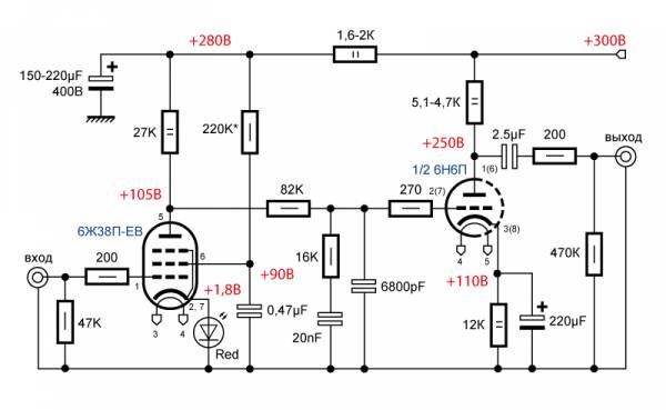

Здравствуйте.
Решил собрать корректор по схеме Александра Сергеевича. Даже платку прикупил. Возник вопрос: резисторы в сетках ламп и на выходе корректора, 200 и 270 Ом., я так понимаю антивозбудные, в коррекции не участвуют? Думаю заменить их одним номиналом 150 Ом. Кор.jpg

а выходной катодный повторитель? или там нагрузка больше 1МОм?
Георгий!Само собой,схема ваша запоёт без особой возни,тем более,что флегматичная подача 6н6п хорошо сочетается с звонкой 6Ж38п-ев.Но итоговое звучание складывается из суммы входящих в систему кирпичей,включая особо злой случай,когда в чужой домашке любимый корректор категорически не желал звучать.Было такое.

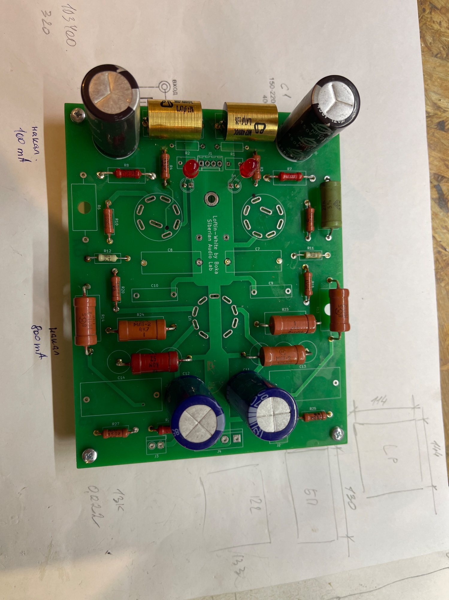

Прикупил плату для корректора по этой схеме.Кор.jpgСобираю потихоньку. Возник вопрос: на этой плате один вывод накала соединен с минусом анодного питания. Это нормально или стоит их разъединить? Пока не впаял панельки это еще можно сделать. Потом это будет сделать невозможно.
image.jpgплатка такая получается.
,обычно на накалы Лофтина подаю плюсовое смещение вольт80- 100, от делителя или от катода выходной лампы через резистор кил 100.По вч заземляю шину накала через ёмкость.Если тупо заземлить накальную шину,то катод-подогреватель второй лампы возьмёт и крякнет. А тот кто плату разводил,эти простые вещи не учел.
Сам всегда так делал, потому и возник вопрос. Просто никогда не питал накалы постоянкой, да и корректоры никогда не собирал.
Да.И землить шину накала нужно ,если катоды притянуты к земле.Накал верхнего этажа српп или катодного повторителя лучше организовать отдельной смещенной в плюс обмоткой.Или одиночную накальную общую обмотку сместить в плюс,безопасный по макс пробивному для обоих этажей
Шина порезана уже и разведена так как надо. А еще там логотип Victor company of japan имеется, это вам не это!
Да, это нормально для усилителей мощности, но для фонокорректора следует разъединить хотя бы для того чтобы иметь свободу действий - от подачи на накал положительного потенциала 40-50 вольт до выпрямления и даже стабилизации накала.
Угу.Единственное,грунтовой резистор прикинуть,чтобы раз в 10 был выше половинкой, чем сопротивление нагретой нити накала.там разница три миллишиша,нет нужды печку цеплять.
Один знающий рассказывл, что в лампах конструктив задан достаточно жестко. а вся разница в параметрах зависит от катодного слоя. И можно менять крутизну, усиление. внутреннее. токи - за счет температуры катода.То есть. выкручивать не обвеской лампы, а нагревом катода. Попробуйте. Я не пробовал. Но если схема просит последовательного включения ламп по накалам, выравниваю напряжения на этих накалах доп резистором.
Собираю блок питания, перебрал все трансформаторы. С блока питания удалось добыть только 250в. Взлетит эта схема?Кор.jpg
Нашел в закромах хороший трансик, ТП 205-4. Замечательный трансик для предов и корректоров. Анодного добыл сколько нужно, настраиваю по постоянке. При первом включении на аноде пентода более 150 вольт, в экрансетке 110. В катоде китайский светодиод с падением 1,7в. Поменял светодиод на АЛ307, на аноде напряжение упало, но все равно ни как на схеме. Подобрал анодный резистор, потом что то вспомнилось про него. Перечитал тему пару раз. Получается анодный мы не трогаем, он в коррекции участвует. Режимы подбираем "гасилкой" между каскадами или резистором в сетке 220 кОм, с пересчетом конденсатора 0,47 мкф.
План верный?
План верный?
Разница в режимах мало на что влияет.Главное не впаять дурацкий сверх-яркий диод с падением 3 вольта,лампа запрется
А как же добыча равного напряжения на аноде и экрансетке?
В первом приближении да,все так.Во втором приближении желательно на экранной сделать пониже чем на аноде.А учитывая курино-комариный размах сигнала на аноде пентода,можно зевнуть и не мучить разум такой ерундой.
Главная задача- не запереть пентод,чтобы напрочь не открыть гальванлсаязанную с ним выходную половинку.Там обязана сидеть разница катод-сетка вольта три четыре в пользу катода.
И вдогонку, можно разные лампы глянуть,может попадется экземпляр с равными анодным и экранным напряжениями.
Имеете ввиду катод 6Н6П и сетка 6Ж38?
Ламп лишних нет, купил две на попробовать.
Подстройте равенство напряжений на аноде и экрансетке экранным резистором, а само анодное подбором светодиода.И я пока не знаю,что у вас с питанием,сколько там в итоге.
Ещё спрошу,у вас 38й пентод с индексом ЕВ ? Если обычная,там все очень плохо со звоном.
Виноват,не заметил фразы про удобный ТПП с любыми анодными напряжениями.
Вчера попытался настроить, на анодах пентодов 110-107 вольт, на экрансетках на 4-5 вольт меньше. Питание 300в. Смещение на 6н6п по 5 вольт. Пентоды с индексом ЕВ и ромбами, как вы и советовали. Кстати, Александр Сергеевич, спасибо за подарок, подобранные половинками 6н6п, пригодились.
Георгий,не спугните настройку!Все классно.
Нечего там спугнуть. При исправных лампах все настраивается предсказуемо. Резисторы в экрансетках получились 185 и 190 кОм. Номиналы не стандартные, придется из двух резисторов делать. Хотя, сейчас промерил планку МЛТ-2 180кОм. Разброс от 176 до 190 кОм. В основном 190. Вот один уже подбирать не надо.

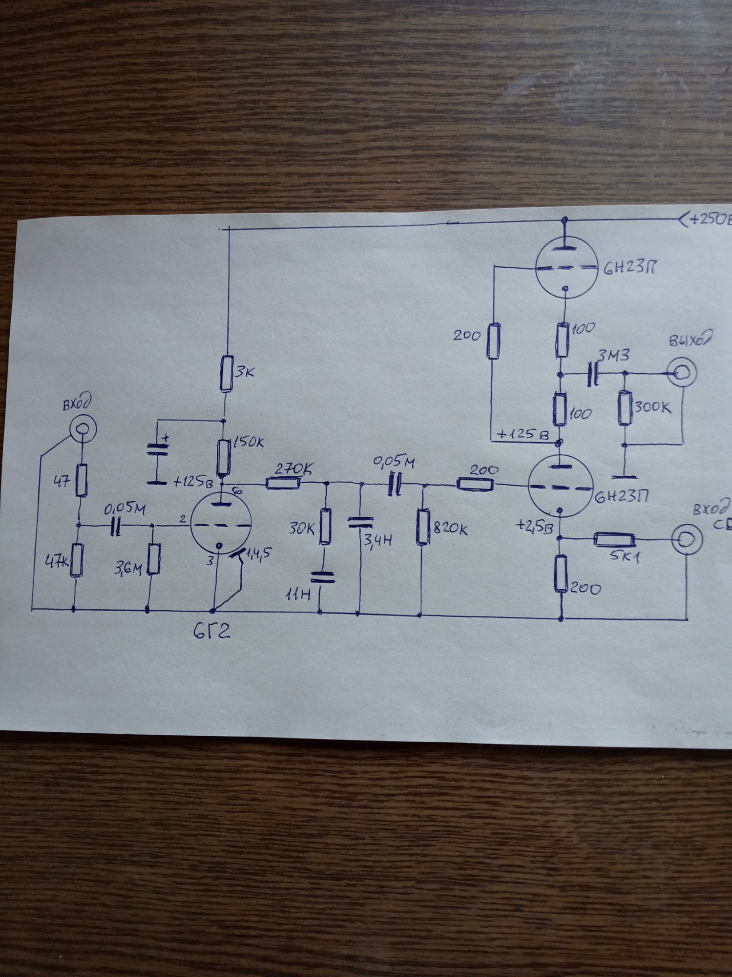

Вопрос к Юрию Робертовичу и Александру Сергеевичу. Можно ли из схем ваших корректоров объединить в схему вот такую? Просто имеется пара хороших 6Г2 и пара 6Н23П ЕВ, и подходящее шасси. И ещё вход CD привлекает.
Юрия Робертовича больше нет с нами. Светлая память прекрасному человеку и инженеру.
Ваша схема вполне рабочая, но без обсчета цепей коррекции и замера выходного сопротивления первого каскада - как оно там будет- я фигзна. Придраться вроде не к чему.
Очень жаль, что Юрий Робертович нас покинул. Будем помнить. Но в тырнете он будет и дальше жить. А в схеме наверное правильнее заменить 820к на 680к как у Ю.Р.?
Если входная часть и коррекция взяты от Робертовича, можно не пересчитывать, там все точнее не бывает. Нужно разве что учесть внутреннее 6Г1, которая у вас вместо ....какой лампы?
Коррекция правильная, а вот усиление слабое. Нужен будет еще каскад с Ку около 10.
